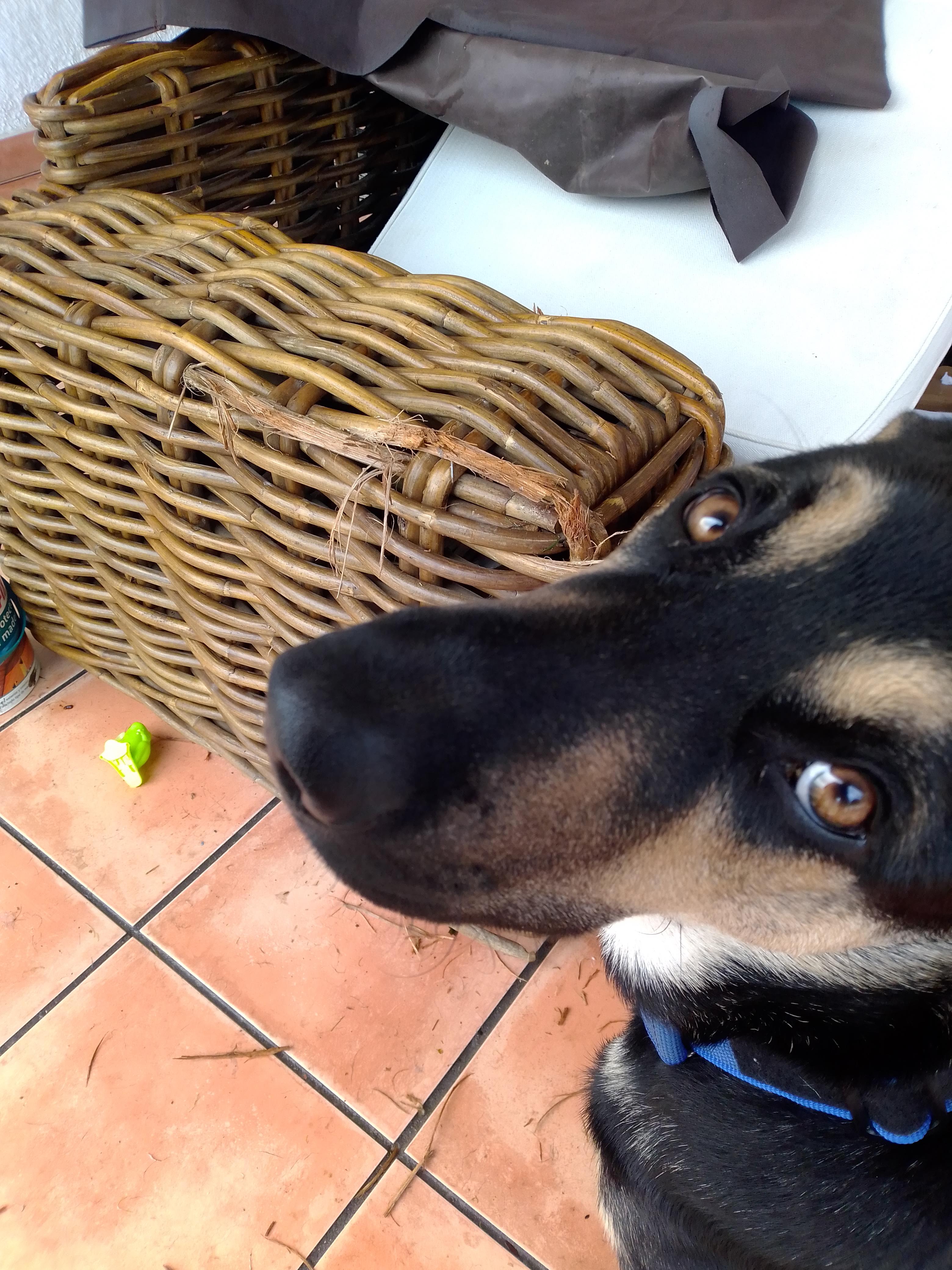

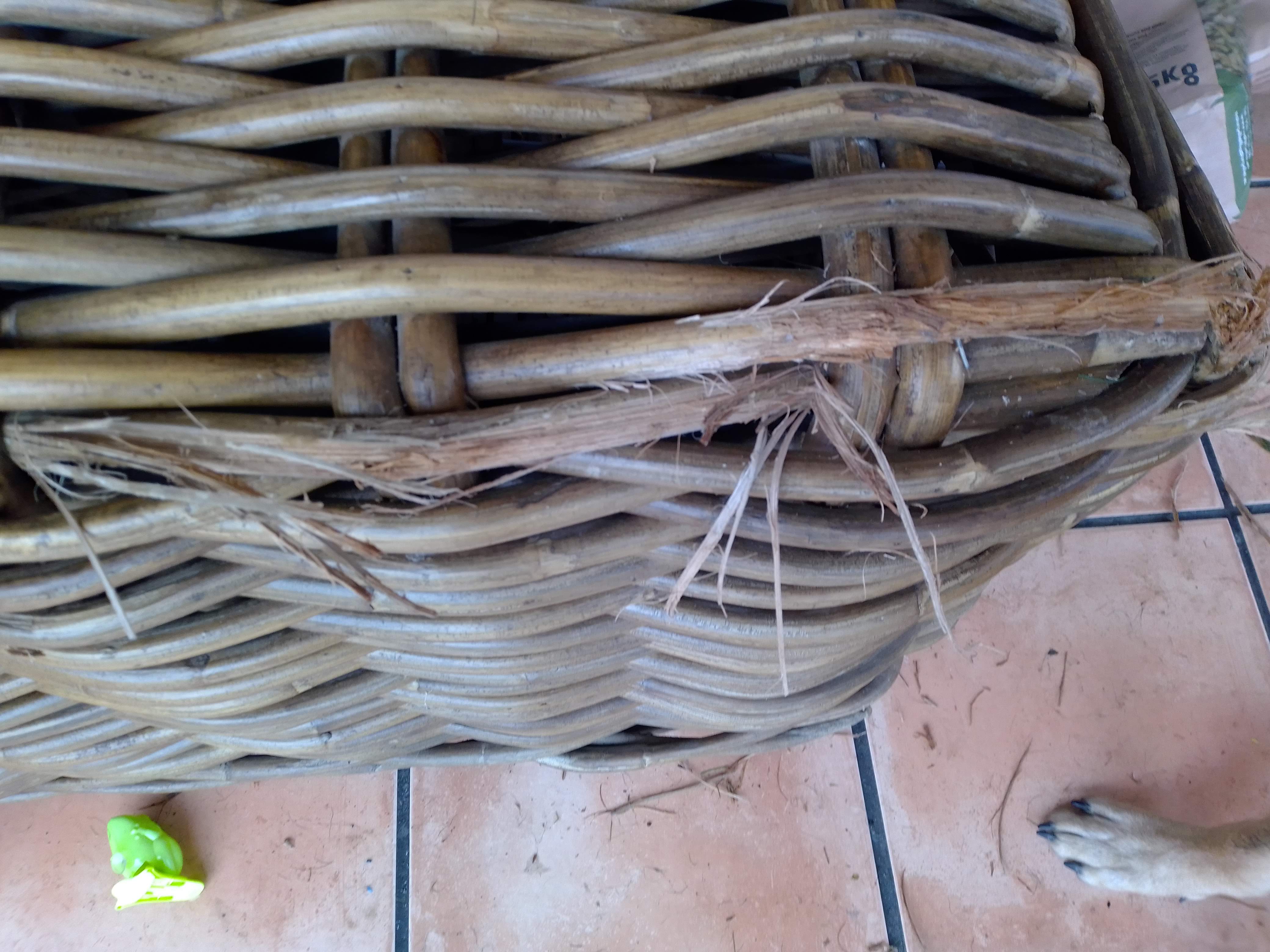

Hola, quería empezar a poner al día unos muebles de ratán natural, estaba tratado, creo que con un lasur muy oscuro, ha ido perdiendo el color. Además se encuentran mordidos
Para disimular la rotura de las fibras no sé qué puedo darle… ¿alguna masilla de madera?, tengo la típica de color amarillo que se usa para los disimular rayones y luego se lija. El mueble lo estoy tratando con lasur en gel a ver si se oscurece un poco
Gracias por cualquier sugerencia
Es para comérselo… El perro…
Si hay alguna en muy mal estado, puedes comprar unas varillas y sustituirlas. Con que te queden las puntas en la parte de dentro valdría. Hay que mantenerlas en remojo primero.
