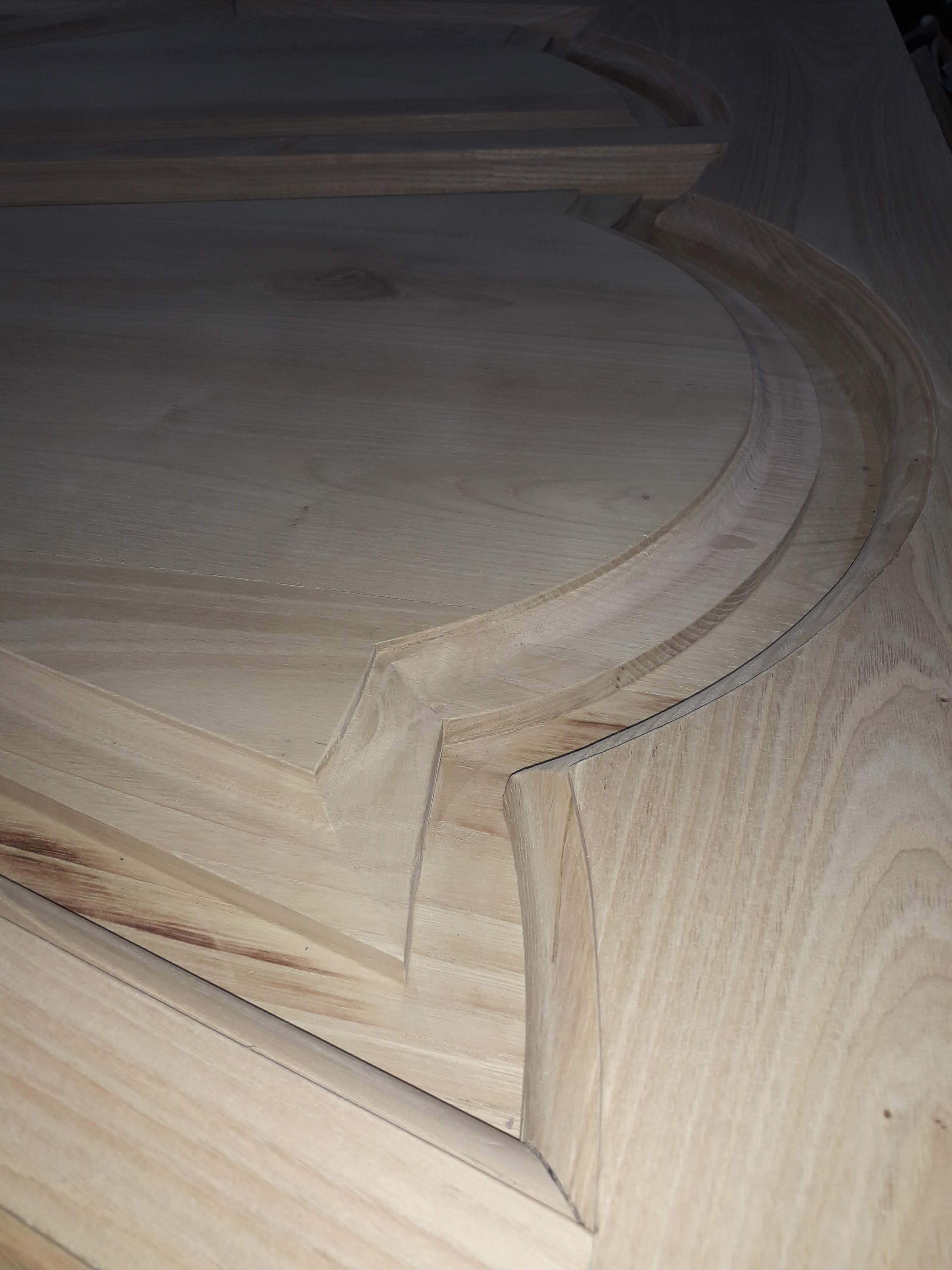

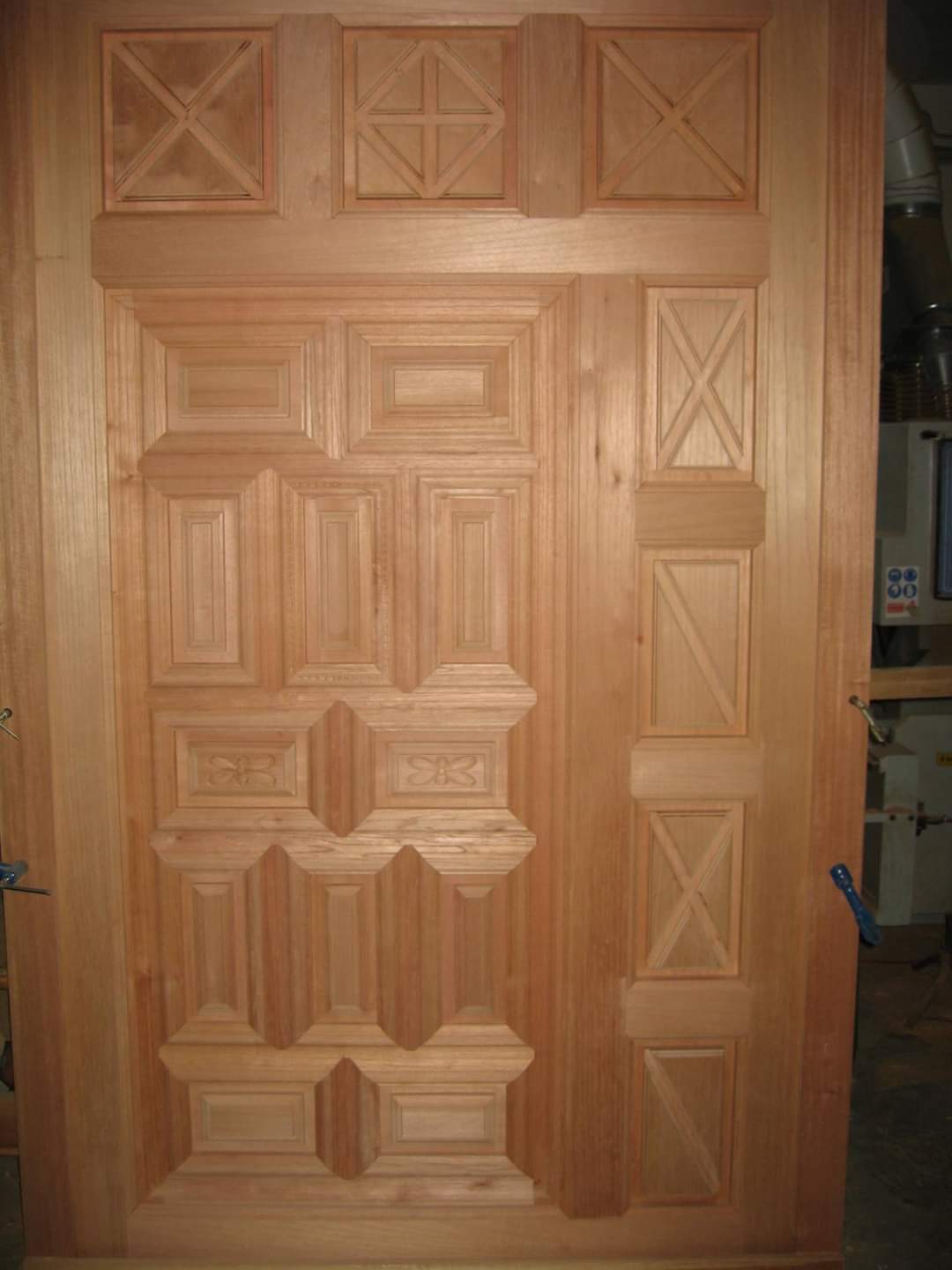

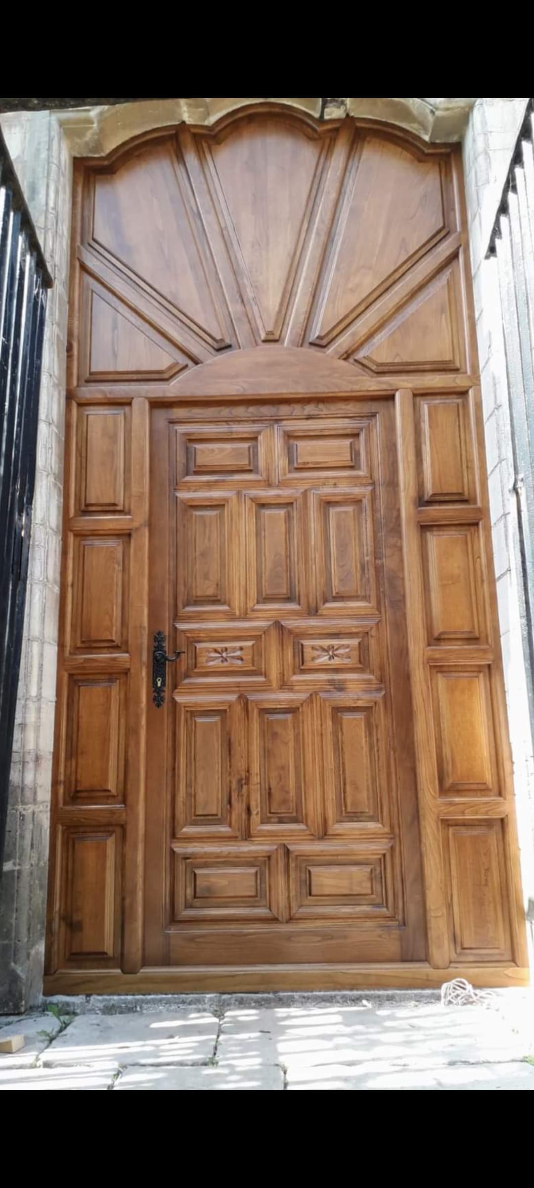

Os voy a enseñar una puerta de castaño y quiero que os fijeis en ella, como esta hecha. Es un tipo de puerta que a mi me encanta hacer para iglesias y edificios historicos. En mi zona los carpinteros de hacia el año 1800 hacian este tipo de carpinteria. Es una puerta ciega, con su bastidor formado por largueros y travesaños y sus plafones o entrepaños.

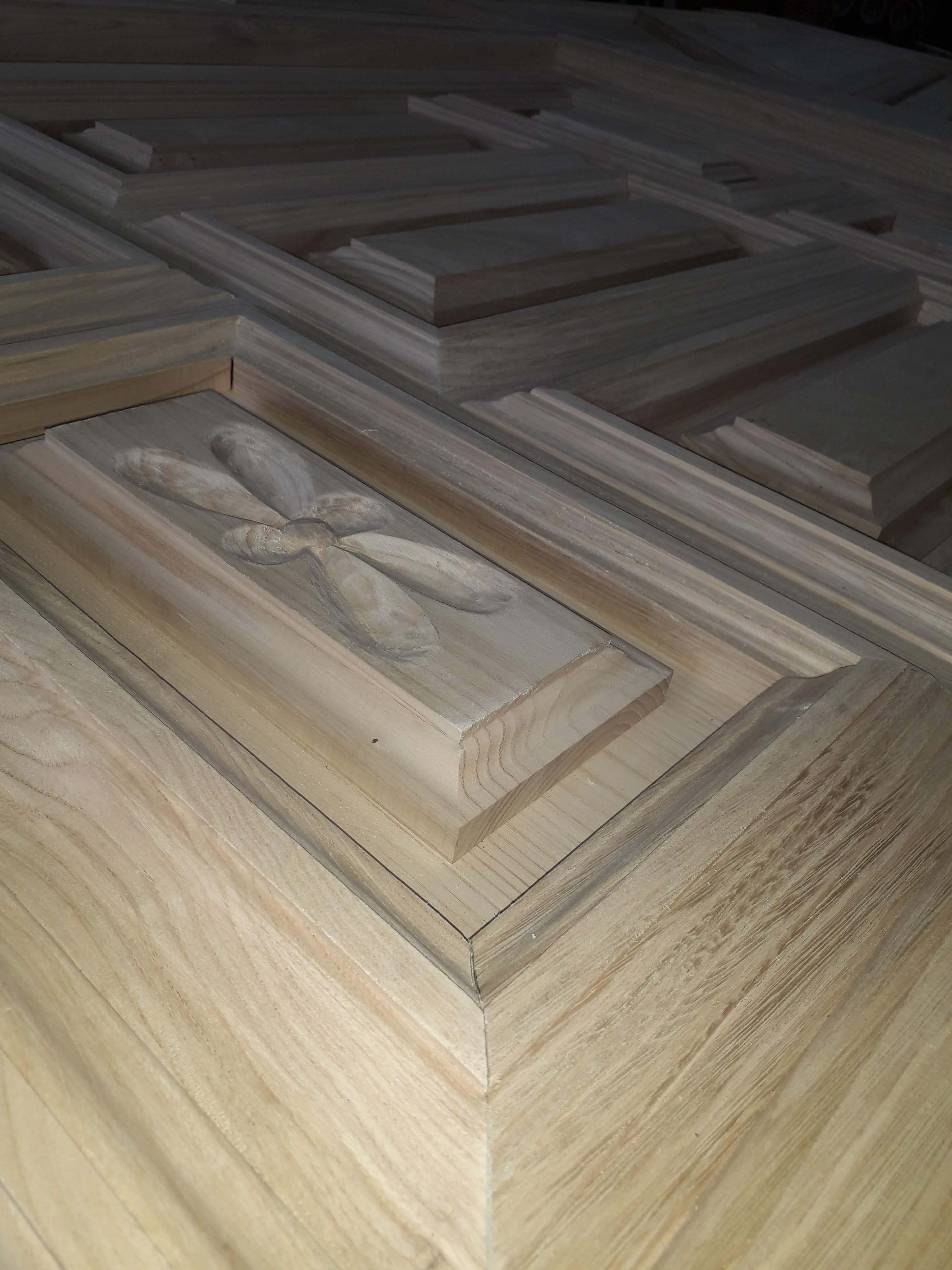

Bien… a simple vista puede parecer una puerta muy sencilla pero no lo es tanto… os voy a explicar su particularidad y lo que la hace para mi artistica: no lleva ningun tipo de moldura sobrepuesta o pegada ni nada por el estilo. Esta hecha con caja y espiga y aboquillada a mano. La puerta tiene 70 mm de espesor y la moldura esta hecha en el propio bastidor. Al espigar se deja un aumento por la zona de la moldura de la medida de la moldura y luego se dan cortes “a mano” a 45 ° de forma que al ensamblar quede perfecto. Se va probando pieza a pieza y se arma sin cola para comprobar que queda todo perfecto. Luego se desarma, y ya se echa cola, se van metiendo los entrepaños y se aprieta.

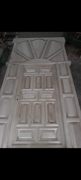

Esta otra es en cedro pero la construccion es similar

Preciosas! ¿No tienes una foto de las piezas desarmadas, ya preparadas?.
