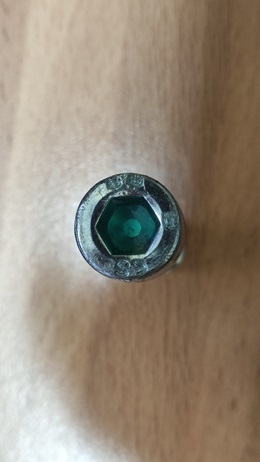

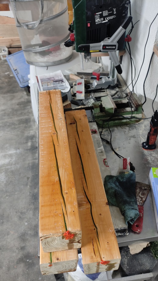

Bién pues ya rellene las grietas con Epoxi y nada mal.
Tarda en secar 72h y lo que me sorprendió es lo líquido que es, hay que sellar muy bien porqué a la mínima se escapa que es lo que me sucedió en una de las patas. Y para hacerlo en grietas es mejor barnizar primero.
Me sobró un poquito y lo metí en la cabeza de un tornillo y es alucinante como se pega esto.

Para ser una primera toma de contacto pues ni tan mal.
Gracias, se ven muy chulas! Asi pues al final barnizaste primero luego epoxy justo a la medida para no tener que lijar? Apuntado
Justo tengo unas maderas recuperadas de unos pales que son como estas patas, y también tienen grietas
Las más finas empecé a encolarlas y apretar con los sargentos, pero las grandes miraré a ver si con epoxi también como lo has hecho tú!
Desde mi primera experiencia, sí. Por otro lado lo metí con una jeringuilla y no está de mas rodear la grieta con silicona por si vierte, pero también debo decir que con lo líquido que es se limpia bién con un paño y hay tiempo mas que de sobras. A partir de las 24 se empieza a volver mas problemático al ser mas pringoso y aún así se puede retirar.
El tema del color simplemente son unas gotas que se añaden a la mezcla.
Ahora bién creo que lo de hacer una mesa y cosas similares es mas complicado de lo que parece, es importantísimo el nivel del molde y que el molde no fugue nada porque es un poco mas denso que el agua.
