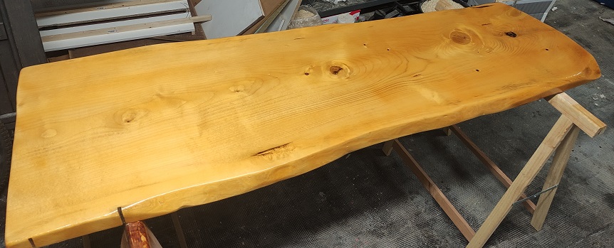

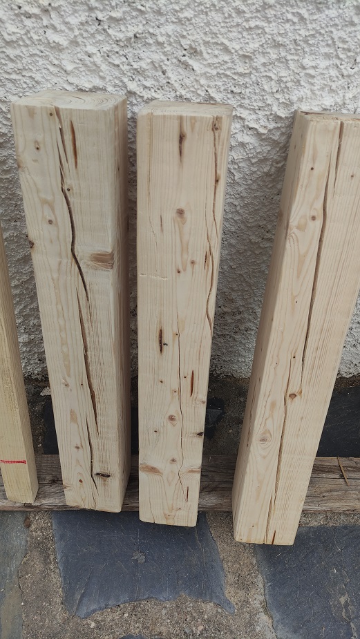

Añado las fotos. El tablero ya lo barnicé y después se me ocurrió que las patas que están muy agrietadas podría rellenarlas con epoxi verde para que quedasen bonitas y de ahí mi duda.
El tablero lo voy a dejar tal cual está, barnizado color castaño satinado, ya que no tiene apenas grietas, solo unas marcas de la motosierra e igual ahí trato de meterle epoxi.
Y las patas vienen de un poste que estaba muy agrietado es ahí donde quiero barnizar del mismo color que la mesa y rellenar con epoxi verde esmeralda. Y no se como hacerlo exactamente.

Utilicé en el tablero barniz al disolvente Castaño satinado .
Para las patas espera lo mismo.
Mi mayor duda es como barnizar una vez puesto el epoxi porque tapar el epoxi para que no le caiga barniz color castaño encima lo veo imposible.
Y barnizar todo y luego lijar donde el epoxico para que aflore su color?
Pues esta complicado xD La verdad no se cual seria buena solucion. Te doy un par de ideas a lo loco por si te inspiran: se me ocurre que
podrias barnizar primero y luego ir poniendo el epoxy de a pocos quedandote cerca de la superficie sin que sobresalga para no tener que lijar. Un coñazo a capitas que seguramente quedaria algo por debajo de la superficie pero igual visualmente es suficiente.
O podrias poner el epoxy primero como es habitual y luego barnizar y cuando estuviese el barniz medio seco (suponiendo que secara mejor y antes en la madera que en el epoxy) quitar con un algodoncillo y disolvente el barniz que haya quedado por encima del epoxy. Tambien un rollo pero bueno…
Y para la proxima, lo que sugeria el compañero @virutasibz de teñir primero y luego barniz transparente me suena bien xD
Pd: es un tablero todo macizo, no encolado verdad? Que chulo, tan grandes no se ven mucho
