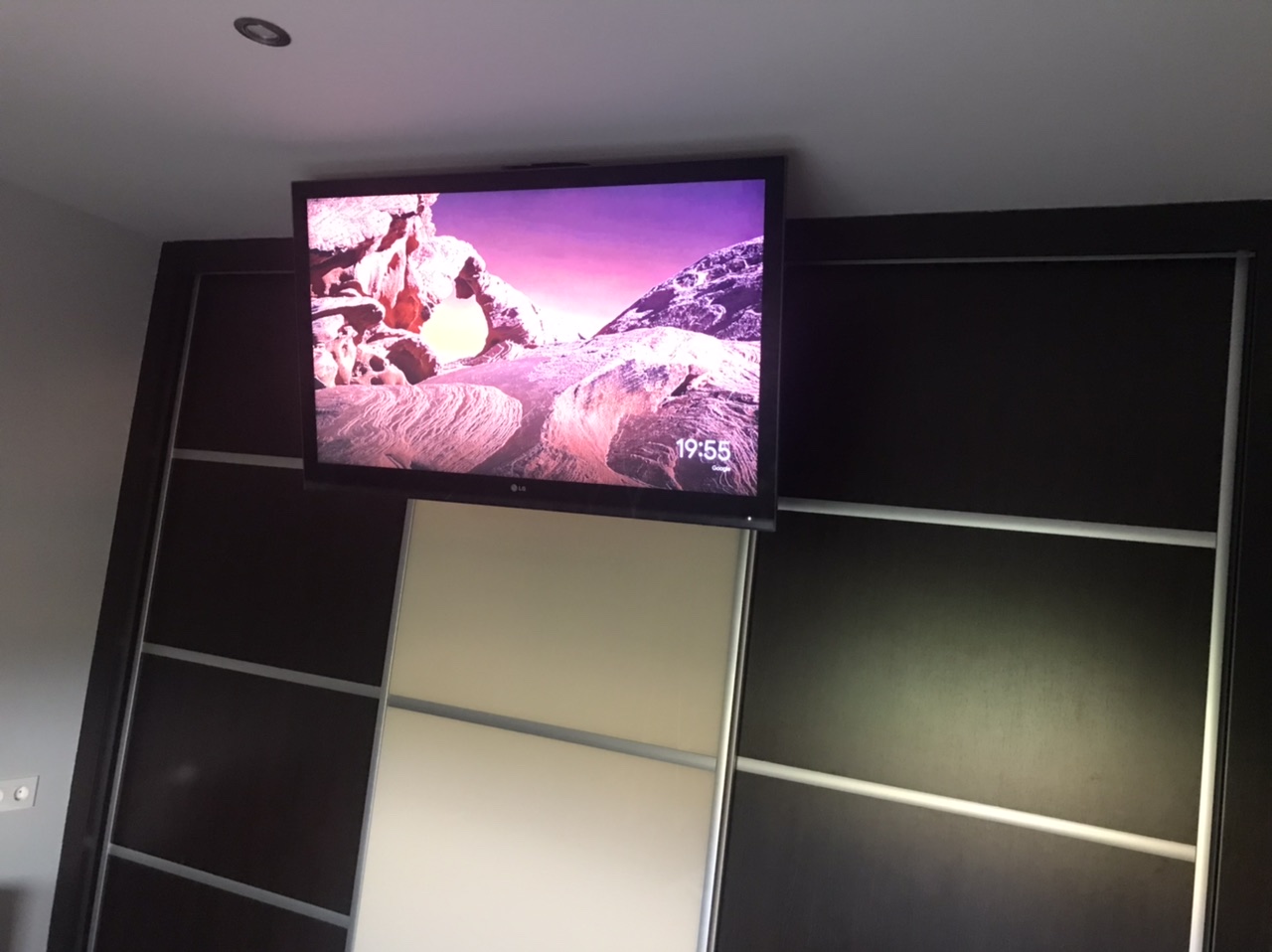

A ver, supongo que la querrás poner lo más pegada a la pared posible.
Haz un par de “L” de hierro, incluso con patillas a los lados para atornillar mejor, las sujetas a la pared y en el techo, y cuelgas del hierro la tele.
La parte más débil será en la pared la más cercana al techo, pon las patillas lo más altas posibles para contrarrestar la palanca.
@maci no creo que pueda, la quiere colocar delante del armario empotrado
He hablado con un conocido que es aparejador y me ha dicho que lo mejor si quiero dormir tranquilo es romper la bovedilla y taladrar el forjado directamente, ponerle taco químico que en macizo es donde mejor trabaja y de ahí puedo colgar lo que quiera, que así es como se cuelgan los sacos de boxeo y aguanta perfectamente aún teniendo movimiento. Si veis que no vuelvo a postear es que o me ha aplastado la tv o me he quedado lileta al saltar del soporte a la cama ![]()

Te ha quedado chulo.
Lo que hace uno por amor, o por vivir tranquilo.![]()
La ves de lado o está a los pies de la cama?

Ejem… lo que se ve en la tele que se ve desde el lecho conyugal ¿es un bujero? ¿Es alegórico?
Y que vaya por delante que la has levantado muy bien. Y si aguanta así, pues que te dure.
Está a los pies de la cama justo. El salto de la lagartija lo ha aguantado perfectamente, a ver el de la salamandra como se porta ![]()
