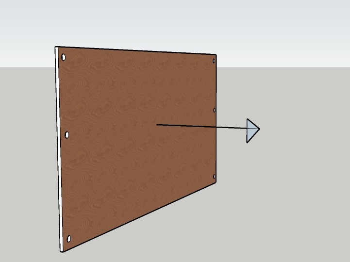

Se trata de un tablero de conrachapado fenolico de pinio 21mm de espesor por 250*125cm.
MI duda es, si una persona de 70/80kg, montara sobre este tablero en el centro, el tablero se deformaría?¨
He hecho un dibujo para explicar mejor. EN otros terminos, si fijo el tablero con 3 tornillos por cada lado corto, y meto un peso de 70/80kg en el medio, este tablero de pino se flexiona o se queda rigido? Y dado que todos materiales flexionan, cuanto flexionaría en este ejemplo en concreto?
MIl gracias.
MauroSin%20t%C3%ADtulo
Si, deformaría sin duda, haz la prueba poniendo dos listones en los extremos y súbete encima, así compruebas cuanto deforma.
