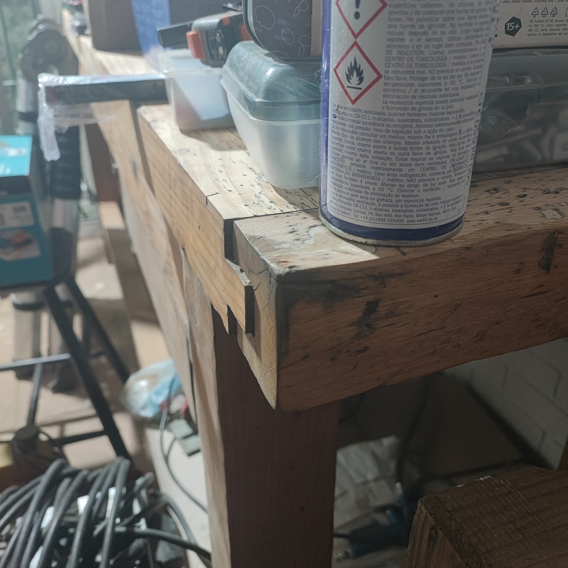

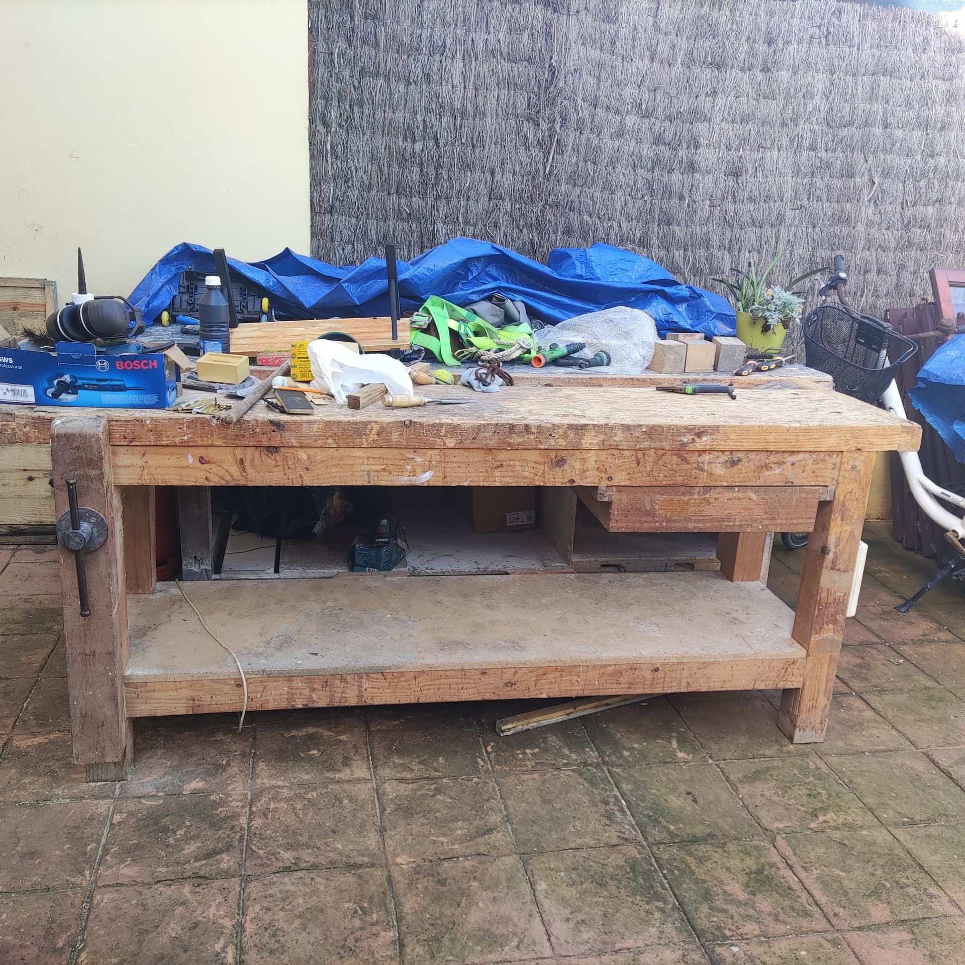

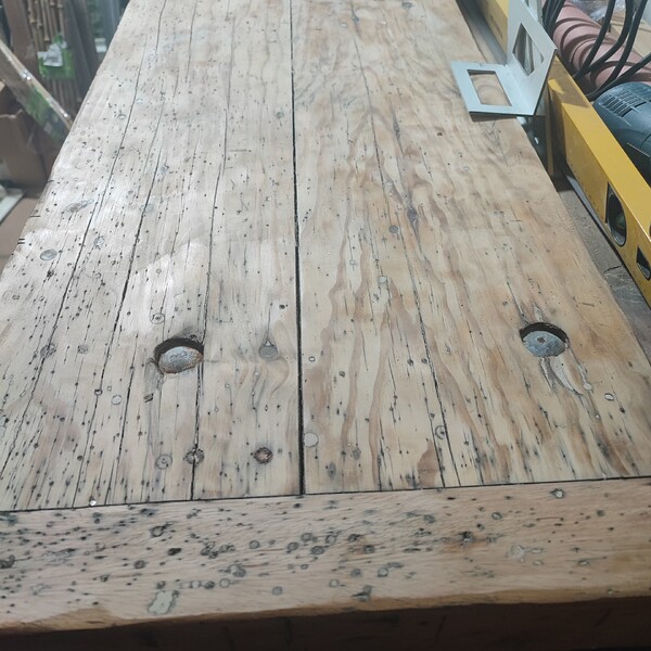

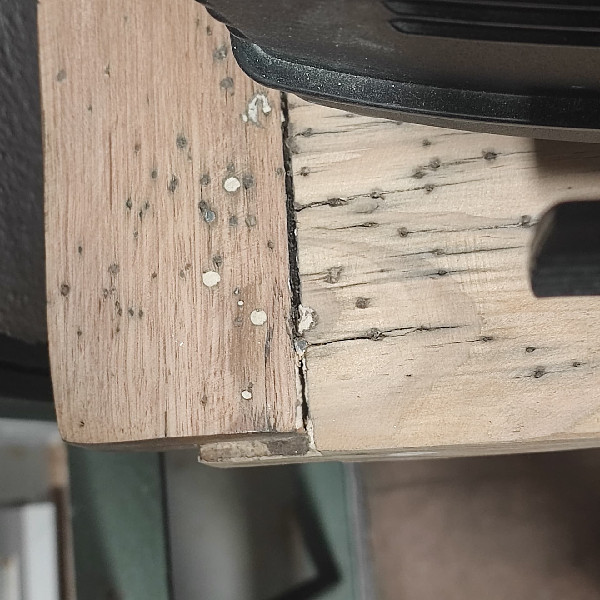

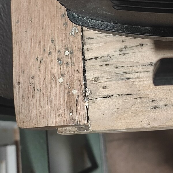

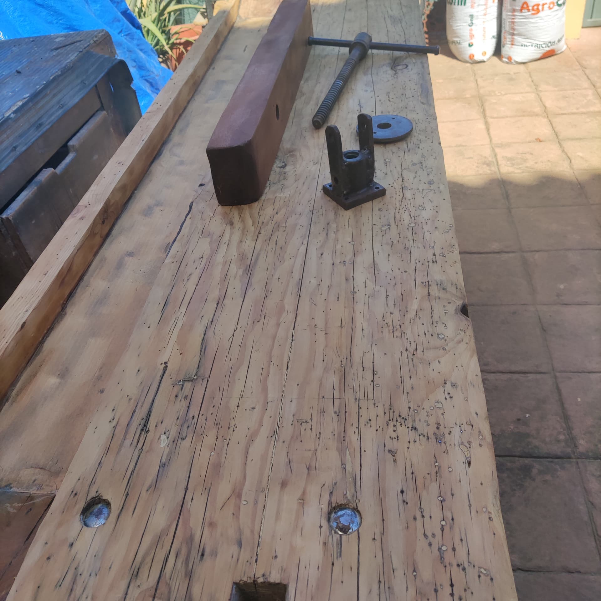

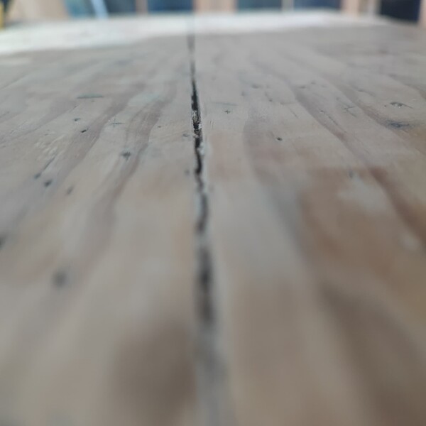

Como comentaba, el actual estado del banco se ve en estas fotos:
En la siguiente foto se ve el efecto del henchimiento de las maderas con respecto a la lateral
El objetivo no fue renovarlo, sino restaurarlo manteniendo su historia. Mantengo el objetivo inicial.
¿Qué me recomendáis para las grietas?
¿Trabajaríais (rebajándolo, claro) todo el canto para igualar con los laterales?
¿Rebajaríais la tapa del banco con router?
Gracias!
Yo lo haría con un cepillo manual, una garlopa. Así lo hice con mi banco, aunque es cierto que era madera de palet y reciclada y por tanto no muy dura.
A las otras preguntas no me atrevo a contestarte, por desconocimiento.
Depende de que vayas a hacer con el… Lo primero dejaria que secara bien. Si es para uso basto y ya tienes otro sitio bien plano no fresaria la tapa. Si intentaria cerrar las grietas con sargentos a los lados antes de rellenar con algo.
Si lo quieres bien plano para trabajar con el pero que siga siendo rustico epoxy negro en las imperfecciones y grietas + epoxy transparente en lugar del barniz protegeria mucho sin perder la esencia…creo yo :sweat_smile:
¿No se si lo quieres para decoracion o para trabajar?
Sea como sea yo lo primero que haria seria dejarlo que seque bien y una vez bien seco, si es para trabajar rectificaria la superficie, lo mas facil seria con la fresadora, para trabajar las grietas no te influiran mucho , pero no es agradable verlas y las mas pequeñas las puedes tapar con cualquier tipo de masilla y la grieta central puedes hacer una acanaladura y meter un liston, si no eres capas de cerrarla con ayuda de sargentos, si la cierras con los sargentos no estaria de mas meterle un par de lazos para prevenir que se vuelva a abrir.
Inicialmente fue un proyecto de restauración como elemento decorativo. Ahora mismo ha pasado a ser funcional. Estará en el taller como parte de la zona de trabajo. Tengo, finalmente, que decidir el uso que haré de él para aplicar vuestros consejos, unos u otros.
Gracias a ambos!
Mientras te lo piensas se va secando. Si decidieras tratarlo de nuevo con aceite, quizas no iria mal dar primero tratamiento antiazulado o como se llame el preventor del hongo ese
