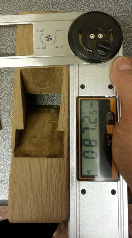

Hace unos meses me compré un cepillo de madera en el rastro, para restaurar. El caso es que lo he tenido meses en el congelador por si tenía carcoma, para matarla. No sé si ha sido debido a eso o a otra cosa, pero hoy lo he lijado un poco y me he encontrado que en el eje longitudinal del cepillo hay una torsión entre la parte anterior y la posterior, de forma que el agujero por el que sale la cuchilla no es rectangular y menos aun en ángulo recto respecto al eje longitudinal del cepillo.
Os quería preguntar si le veis alguna posible solución, porque creo que limitándome a hacer un rectángulo perfecto no se soluciona, porque el lugar donde apoya la cuchilla está inclinado hacia un lado.

He ido a hacer lo que me has sugerido, pero cuando me he dado cuenta del curro que me suponía, además de que los lados ya están rectos, porque ya los había lijado… he decido tirar de formón y papel de lija. Además, la parte donde apoya la cuchilla no estaba tan mal, la que está realmente mal es la otra, y no creo que se tan importante, no?
Os dejo unas fotos de como estaban los ángulos y como he dejado el lado donde apoya la cuchilla. Estaba a 90.15 grados y la he dejado a 90.05º. No sé si será mucho o no.

Por cierto! Vaya medidor de ángulos mas chulo, puedes subir una foto para verlo completo? Es fácil de encontrar?
Jaja, en cuanto a aparatejos soy un poco troglodita y quiero aprender.
Que currada te pegas con los acabados! lo haré así, a ver que tal se me da.
El transportador de ángulos lo tienes en muchos sitios, aquí te dejo un enlace para que lo veas bien. Me ha ido muy bien para comprobar que todas las escuadras que tengo, incluidas las caras compradas en sitio profesional, están mal. :imp:

Acabo de hacer una comparación con una escuadra que tengo, no lo he hecho con las otras, que en teoría son las buenas, porque no las tengo aquí. Según mi comparador digital CMT la escuadra que he comparado se va 0.5º. Y si hago las dos lineas paralelas para ver si realmente son paralelas, con las dos me salen paralelas, y eso es porque la línea que dibujo no es suficientemente larga como para ver el error. Podía poner una guía larga, pero no lo tengo a mano ahora mismo.
El tema es que todo esto da igual, me compré el comparador digital porque soy principiante y pensaba que con esta herramienta de precisión me iban a salir todos los ángulos bien, y al usarla me he dado cuenta de que es más rápido, fiable y preciso usar el método de medir las diagonales. Usar el comparador digital para hacer el ángulo recto de por ejemplo un cajón de 100cm de ancho es un coñazo. Solo ponerlo a 90.00 ya te cuesta un rato y luego ir poniéndolo en cada ángulo y ajustando… Para mi lo más rápido es hacerlo como sea, sujetarlo con gatos y luego mido la diagonal. Voy acortando la más larga y en un momento queda todo bien.
