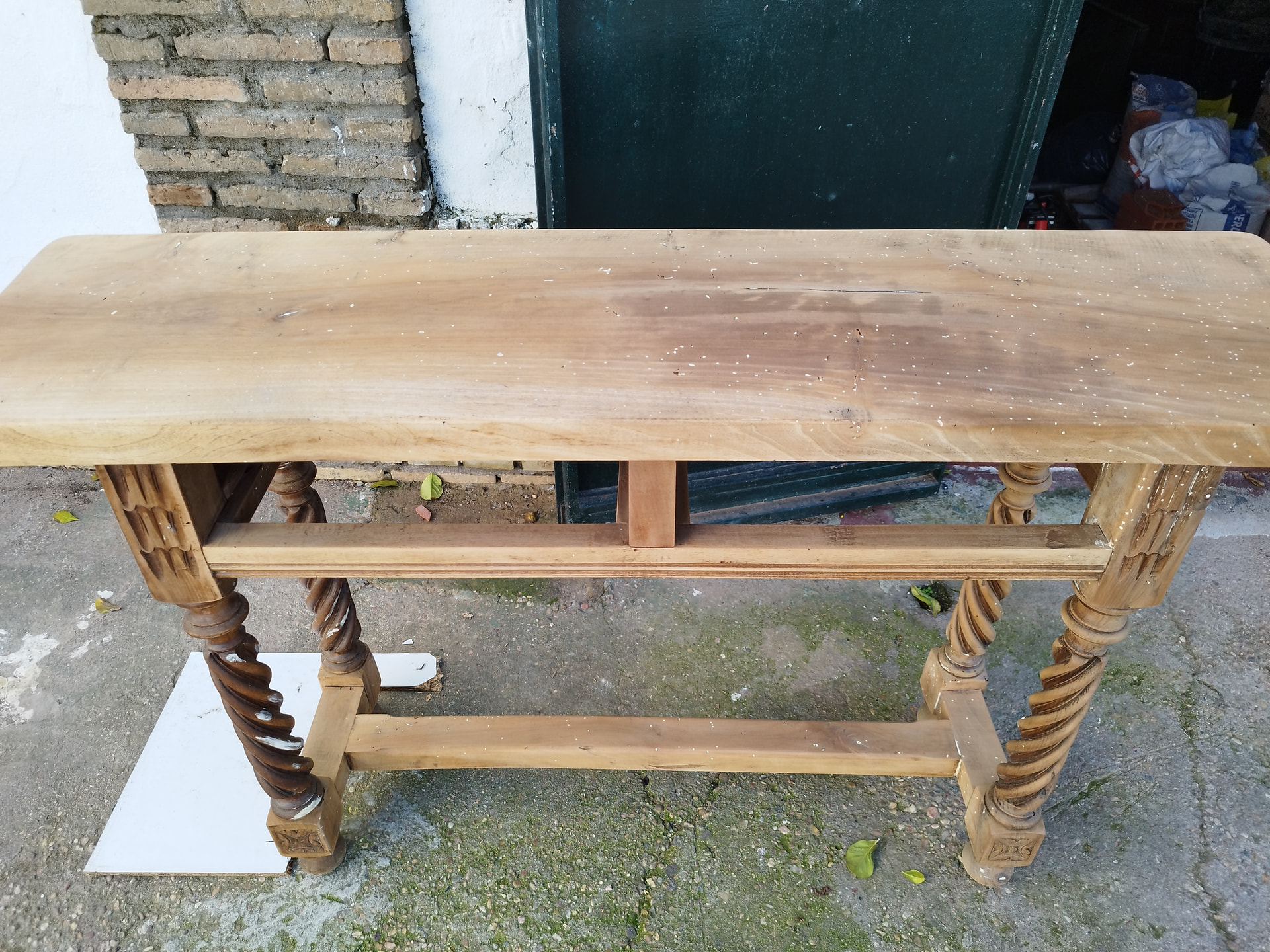

Entre varios frentes abiertos, estoy intentando restaurar un taquillón rústico que ya tiene sus años. Lo conseguí a buen precio con sus agujeros de carcoma y demás. Tiene bastante carácter y tenemos un lugar en casa perfecto para el.
Os digo donde he llegado:
  1. Tratamiento de carcoma realizado.
  2. Limpieza realizada con Alcohol isopropílico
  3. Lijado realizado, 80 y 120. Aunque no terminado.
Mi idea es darle un acabado de tinte al agua y barniz mate. Pero me surgen varias dudas:

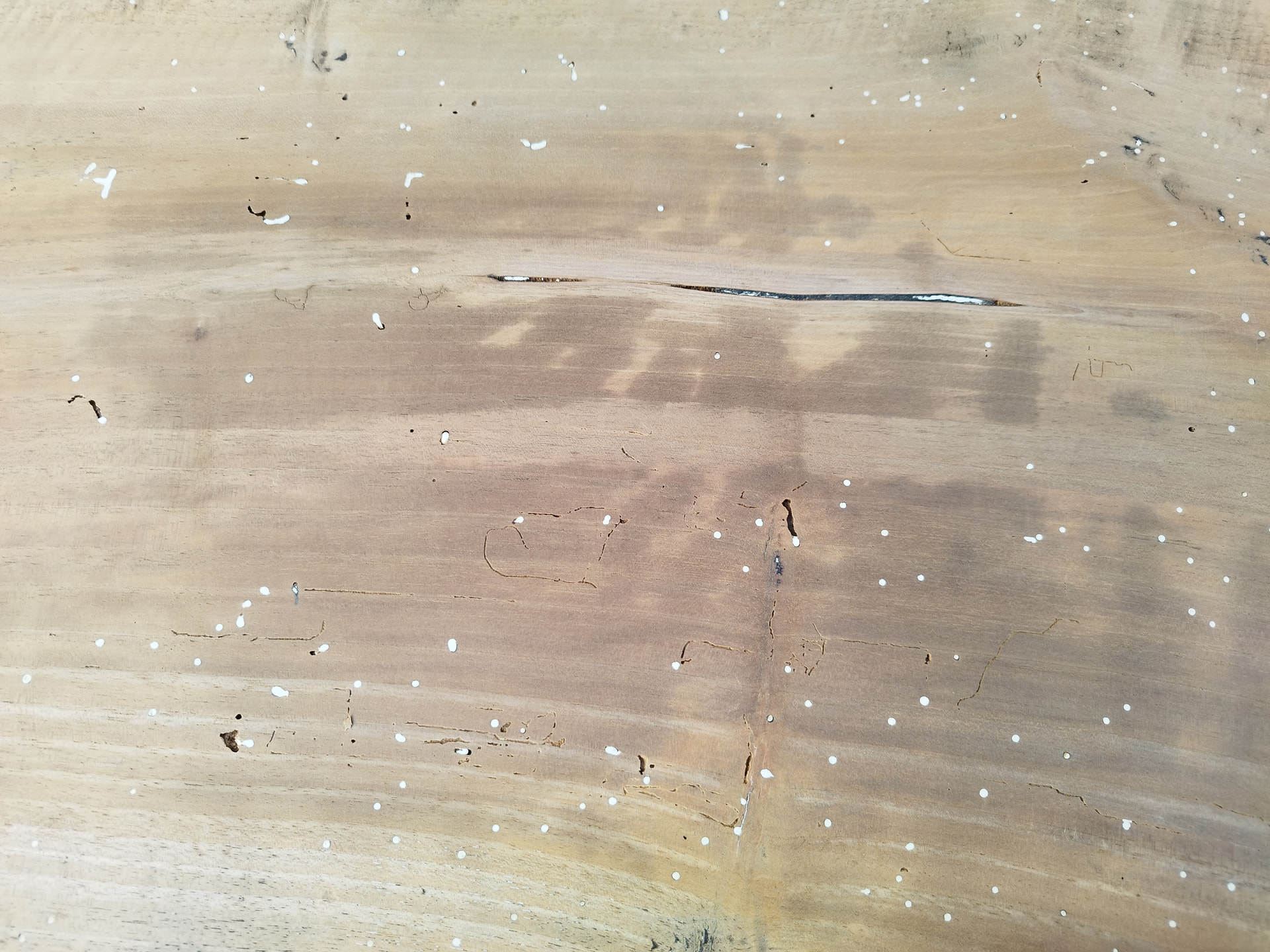

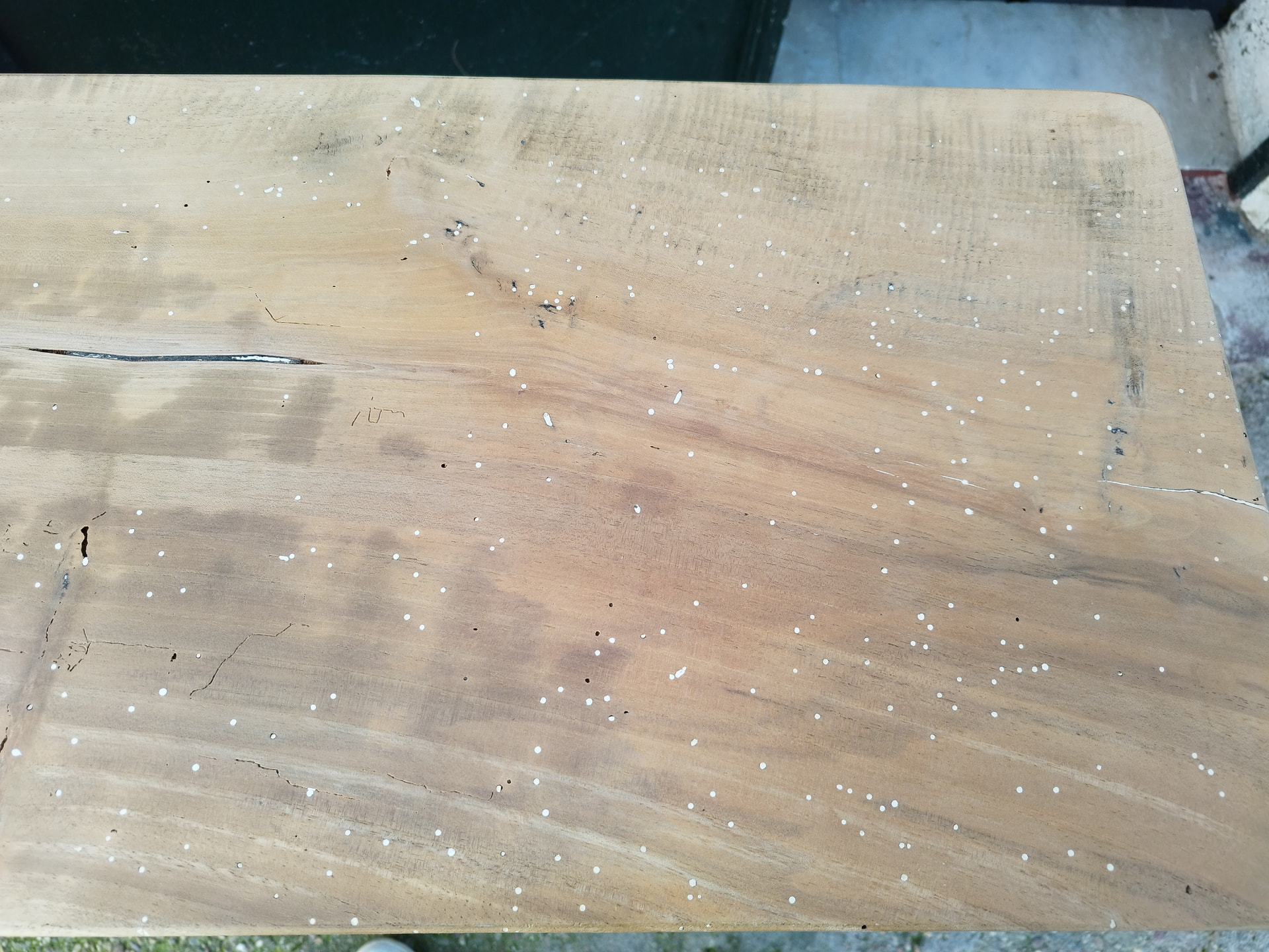

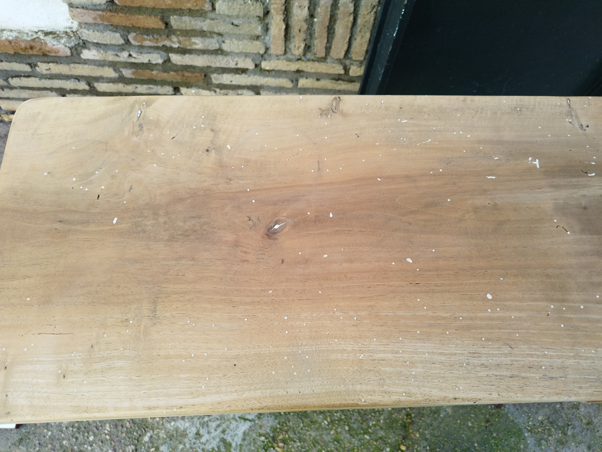

  1. No consigo igualar el color de la tapa con la lijadora ni a mano, de hecho, creo que la estoy cagando. Creo que el color oscuro es más mancha de intemperie que otra cosa. No se si usar ácido oxálico en la zona. :face_with_medical_mask:
  2. Mi mujer, intentando ayudar, tapó todos los agujeros de carcoma con una pasta de madera coloreada. Mi idea era dar el tinte, y al ver el color general, preparar una pasta con el color más parecido al del acabado. Pero vamos, voy a tener que vaciar con el punzón cada agujero para rellenarlos después. Y son cientos… :face_exhaling:

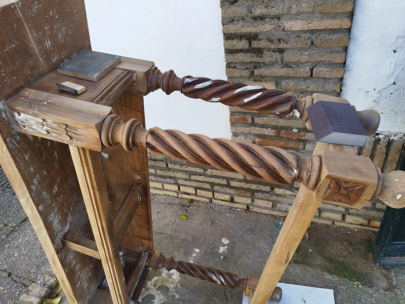

  3. Cuándo debería de parar de lijar las patas torneadas? Aun no consigo saber el color real de la madera. Aunque me temo, que toda la pieza está compuesta de distintas maderas.

Buenas noches es de todo nogal con carcoma claro a vista esta quitale el plaste de los agujeros y si puedes le metes aire a presión por los agujeros. Le echas un xilófago en abundancia por si quedan bichos y lo tapas con plástico entero y lo dejas un tiempo.
La Mancha q dices parece q alguna vez le ha caído aceite.
El tinte probaría darle en la parte de abajo para ver el color. Prueba con nogalina q es extracto de nogal es al agua y luego hay aceites con cera para interior pero eso pregunta en un sitio de pinturas.
Posiblemente no sea tan antiguo como parece, las patas salomónicas se claramente que están hechas con torno salomónico y algún detalle más que índice a pensar que podría ser un mueble producido en masa yo diría hacia mitad del siglo XX , sería interesante ver los cajones,que seguramente llevan lazos ciegos hechos a máquina y fondos de chapa .
a no se que tenga algún tipo de valor sentimental como para echarle horas yo optaría por sanearlo y darle algún tipo de acabados que tape todas las señales de xilófagos y deterioros por el paso de los años.
