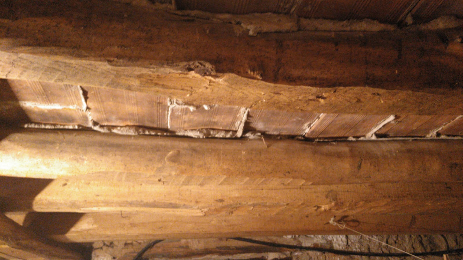

Una fotillo de las vigas:

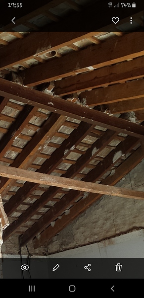

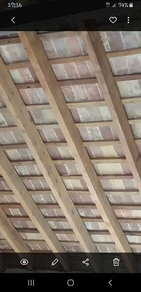

En mi casa para limpiar las vigas le dimos una limpieza con chorreado de arena y despues aceite de linaza.
Estas fotos son de antes y después del chorreado pero sin el aceite.
Eso si, te deja la casa como si fuera la playa :slight_smile:
