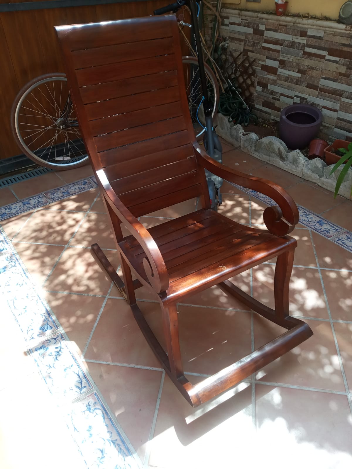

Hola buenas tardes! Soy un carpintero aprendiz y mi maestro me animó a meterme de lleno en una restauración mas o menos fácil pero aun así busco ayuda y consejo.

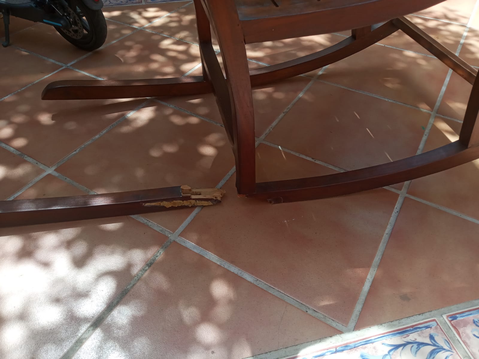

La restauración en si es una mecedora que tiene la pata izquierda partida y el reposabrazos derecho partido y suelto. (Adjunto fotos ). La mecedora esta situada en un porche totalmente cubierto y ya ha sido revisada de no tener polilla ni carcoma.

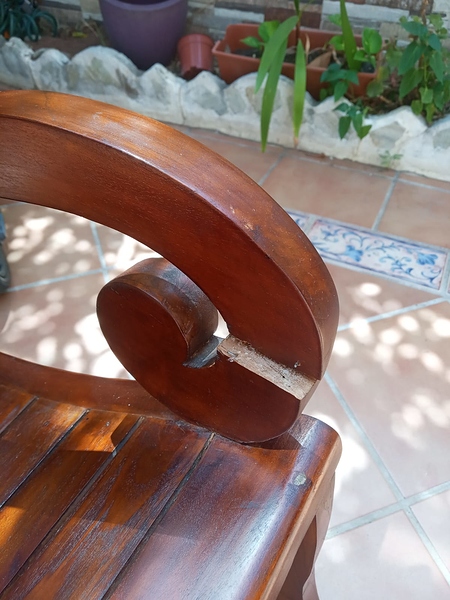

Mi principal idea es hacer una pieza completamente nueva en el caso de la pata, mis dudas aquí se plantean en como separar la pata del cuerpo principal y como hacerla sin maquinas mas allá de una caladora. ( El cliente decidió hacerlo en madera de pino por abaratar los costes, mi idea principal fue el iroko). Pasando al reposabrazos, el planteamiento es limpiar el corte de los clavos de restauraciones anteriores, con unas abrazaderas llevarlo a su sitio y atravesar con un tubillón de unos 10 centímetros y anclar el brazo al cuerpo con tornillos desde la parte baja.
En cuanto acabados, intentaría barnizar el pino en un color similar y camuflar el tubillón con un pincel.
¿Qué consejos me dais para esta restauración?¿Creéis que la idea de hacerlo en pino es buena?¿Qué costo sería el justo (presupuestado en 180€)?
Muchísimas gracias de antemano

Yo el brazo lo sanearia y le meteria el tabullon oculto o si no es posible haria el taladro de abajo hacia arriba para que no se viera el tabullon por la parte del frente ahun que te quede un poco inclinado te daria un poco d fuerza y te ayudaria a dejar alineada las dos piezas.
La pata recuperaria el maximo de madera orijinal y haria un añadido en la parte central donde esta rota,poniendo un refuerzo de madera tropical por la parte de abajo encastrando minimo un 50 % en la pieza vieja,que abarcara unos 20 o 30 cm . hacia cada lado para tener buena superficie de encolado.
Definitivamente si, es una madera tropical, no sabría decir cual. No había pensado en meter el tubillon desde la parte de abajo y así ahorrarme el quebradero de cabeza con los tintes y barnices.
En cuanto a la pata, había pensado algo similar a lo que dices ( que también se ve en otro video que me dejaron en un comentario), pero me da miedo que con el balanceo tienda a partir de nuevo por eso la preferencia de la pieza completa nueva, igualmente seguiré estudiando estas posibilidad.

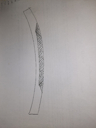

El empalme tienes que hacerlo de manera que tengas suficiente superficie de encolado y no hacer las uniones a testa rectas que no tendrian ninguna garantia de resistencia.
Yo lo haria asi ,con una madera tropical parecida al orijinal o con alguna madera dura y siguiendo la veta en el corte lo maximo posible,la zona sombreada seria el añadido.
