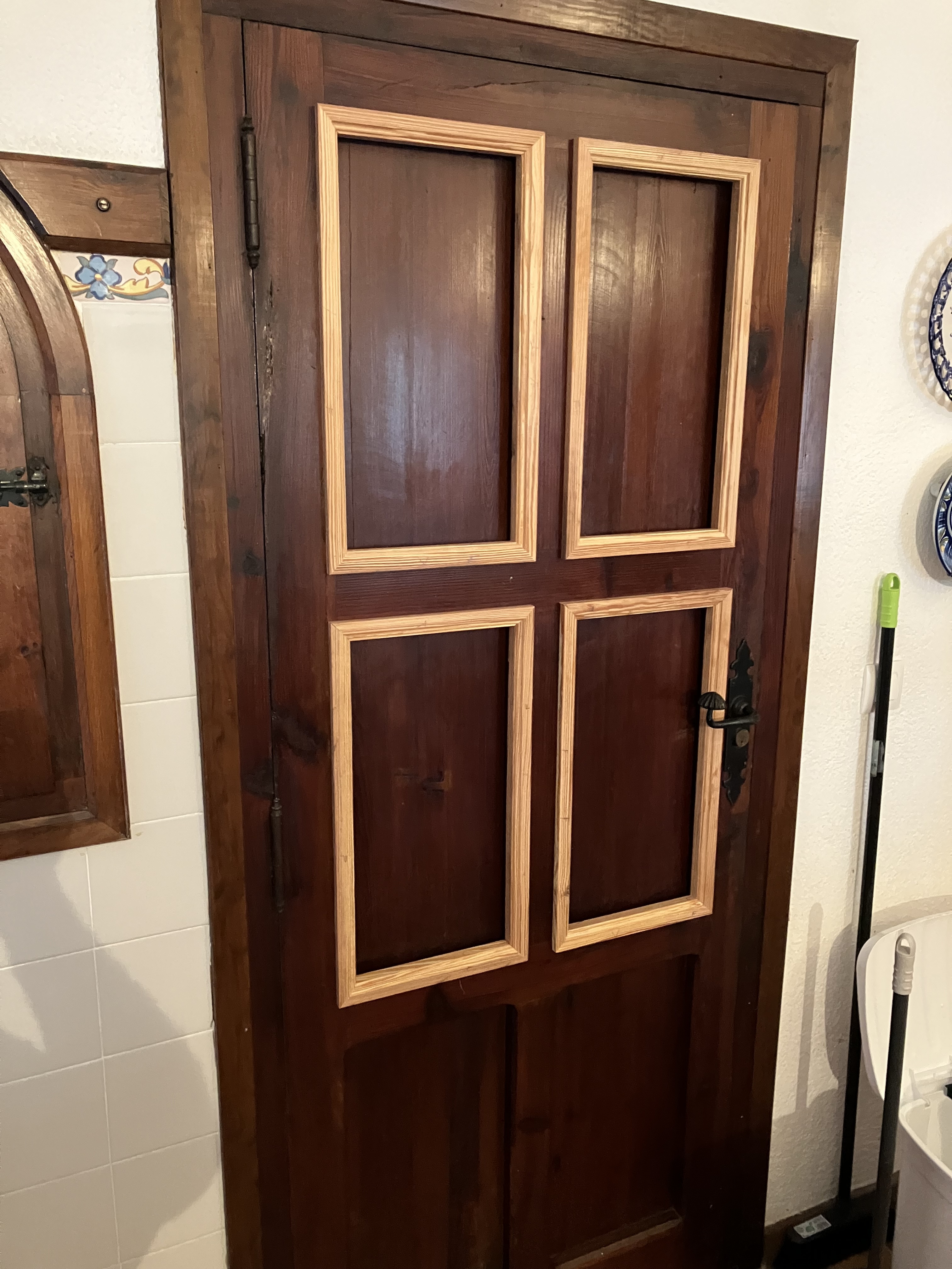

De vez en cuando toca hacer alguna ñapa en casa.

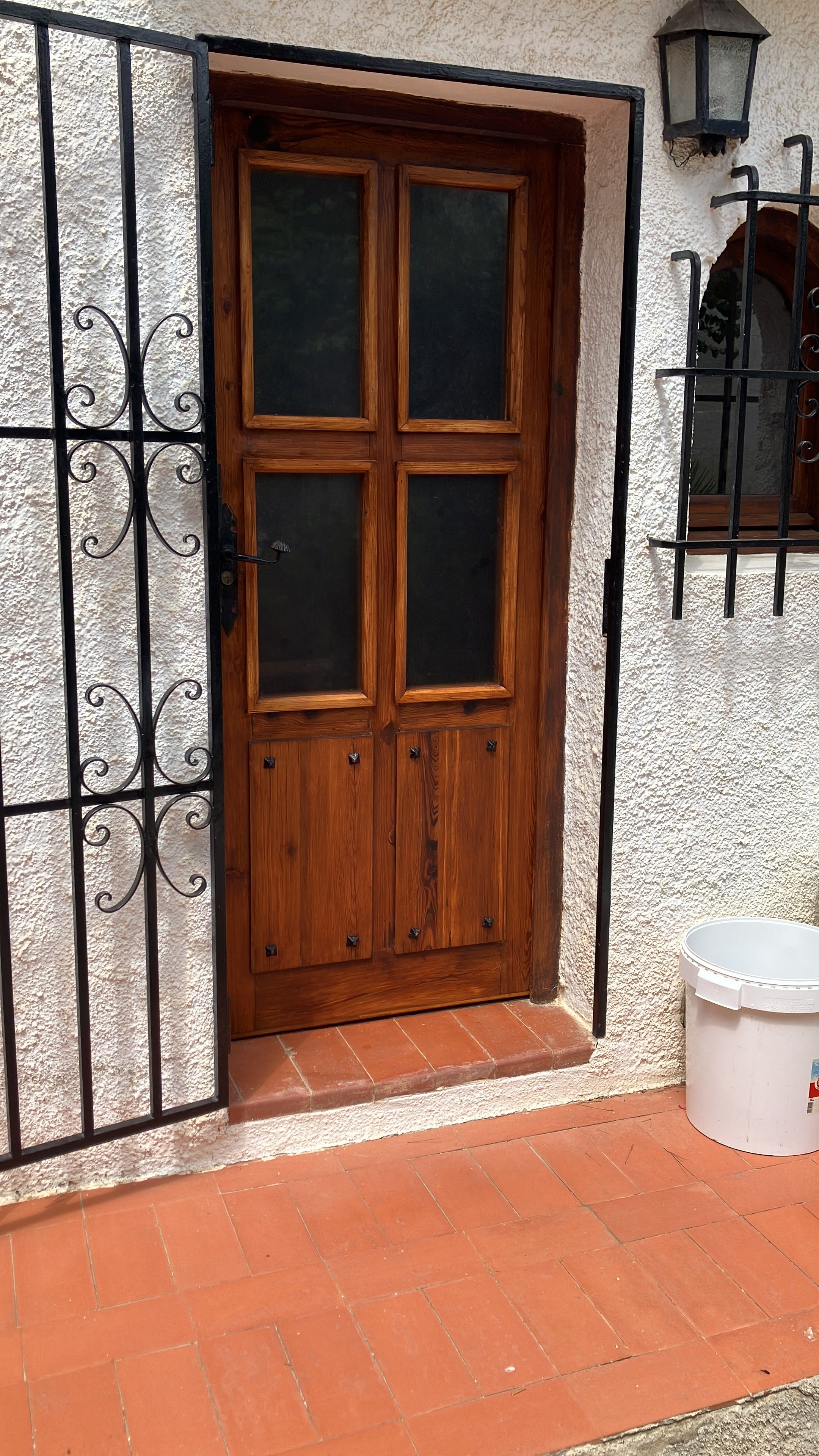

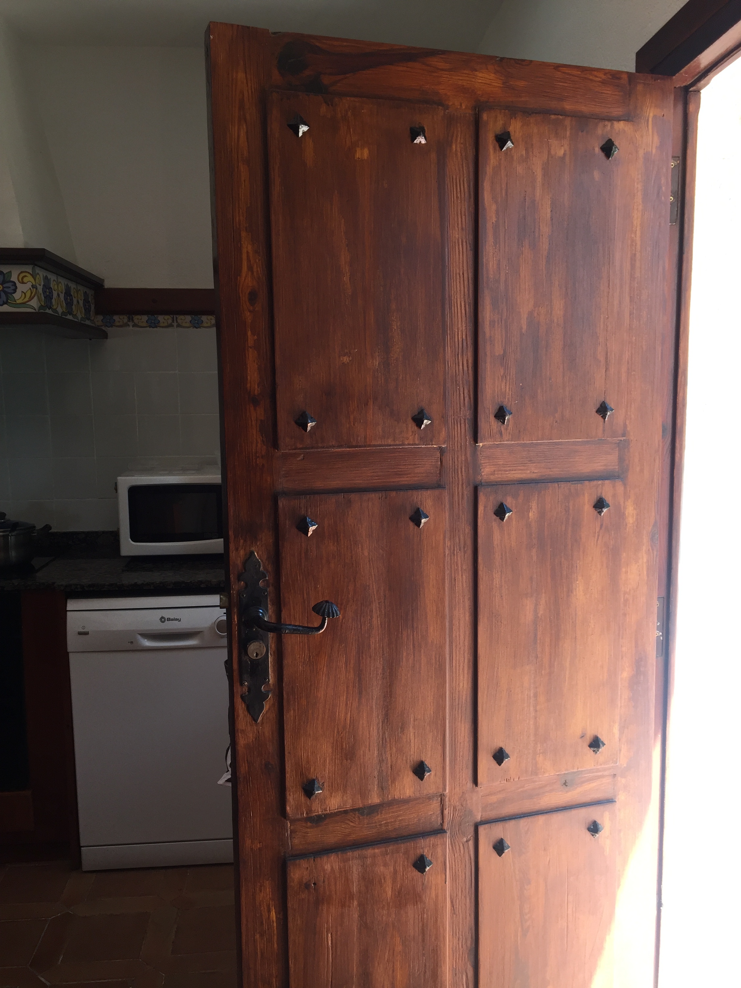

Esta puerta tiene unos 55 años y es de mobila, madera muy utilizada hace años en la zona mediterránea, especialmente en la Marina Alta.

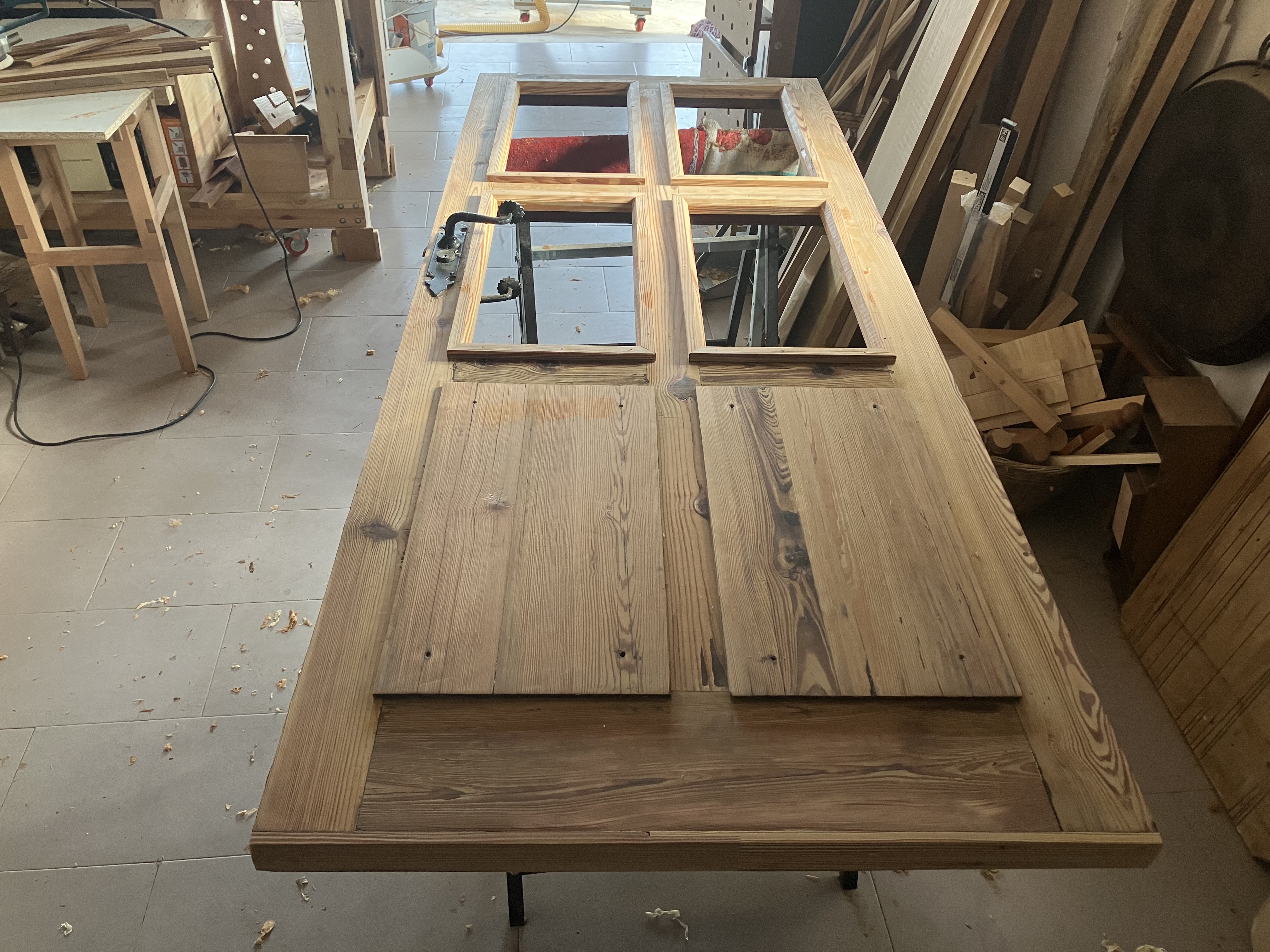

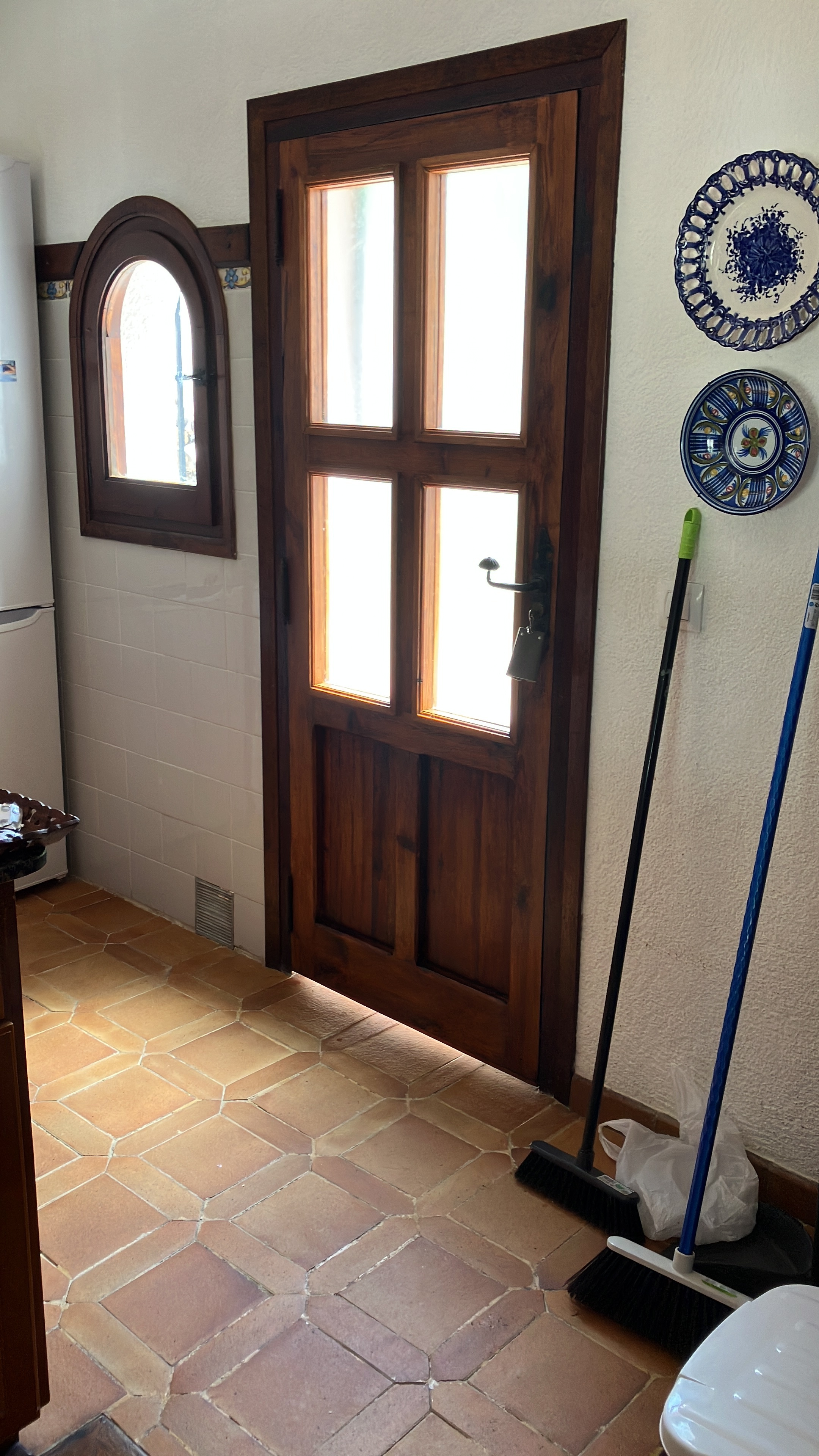

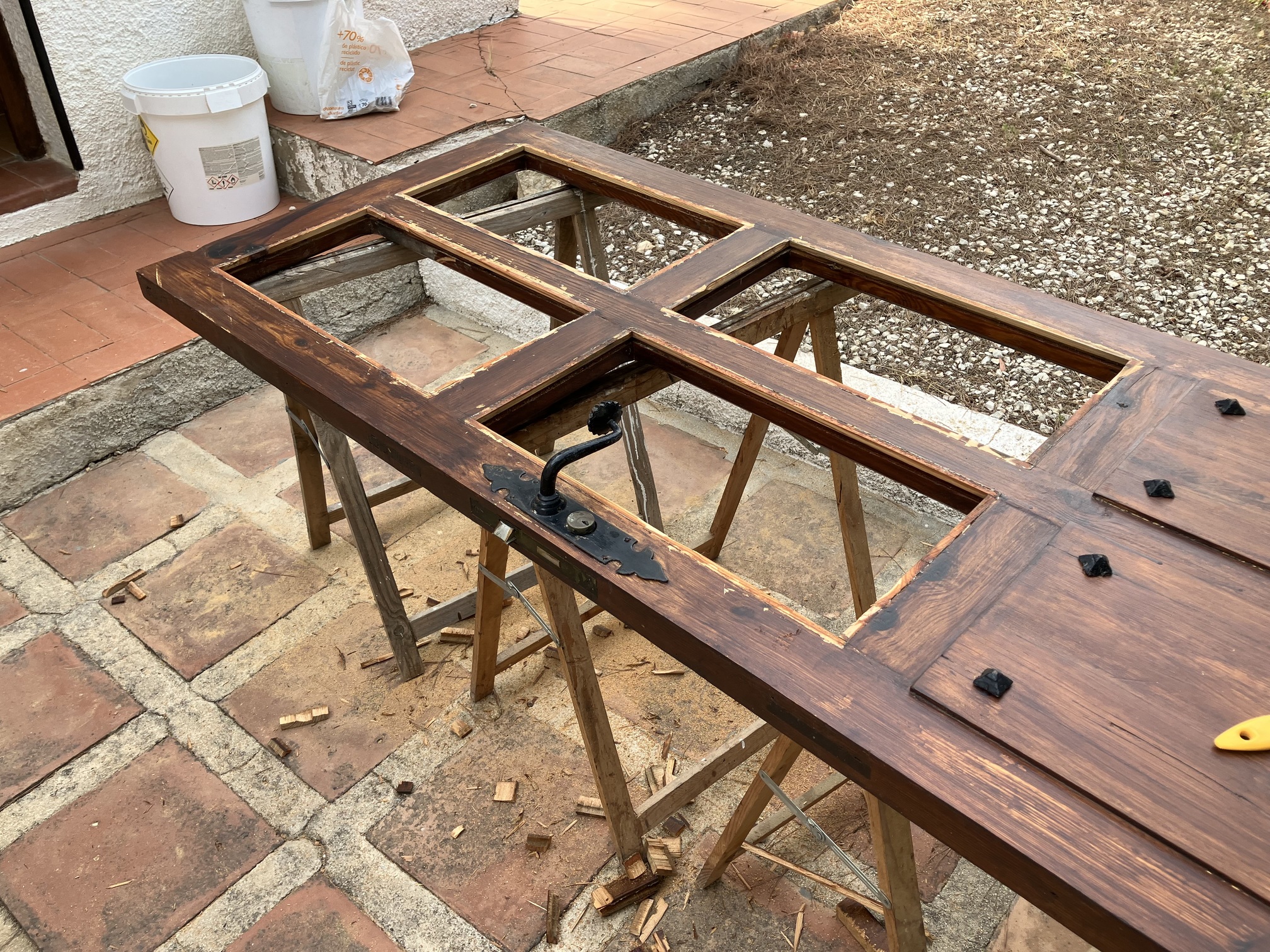

Originariamente estaba orientada a poniente y tras una reforma y ampliación de de la cocina se aprovechó y se colocó en una orientación este. Como era totalmente ciega quitaba mucha luz a la cocina, así que decidí quitar lis cuatro cuarterones superiores y sustituirlos por cristal.
La puerta original:
Casi todo el decapado lo he hecho con cepillo manual N4 con cuchilla de desbaste. El acabado con dos manos de lasur color Jatoba.

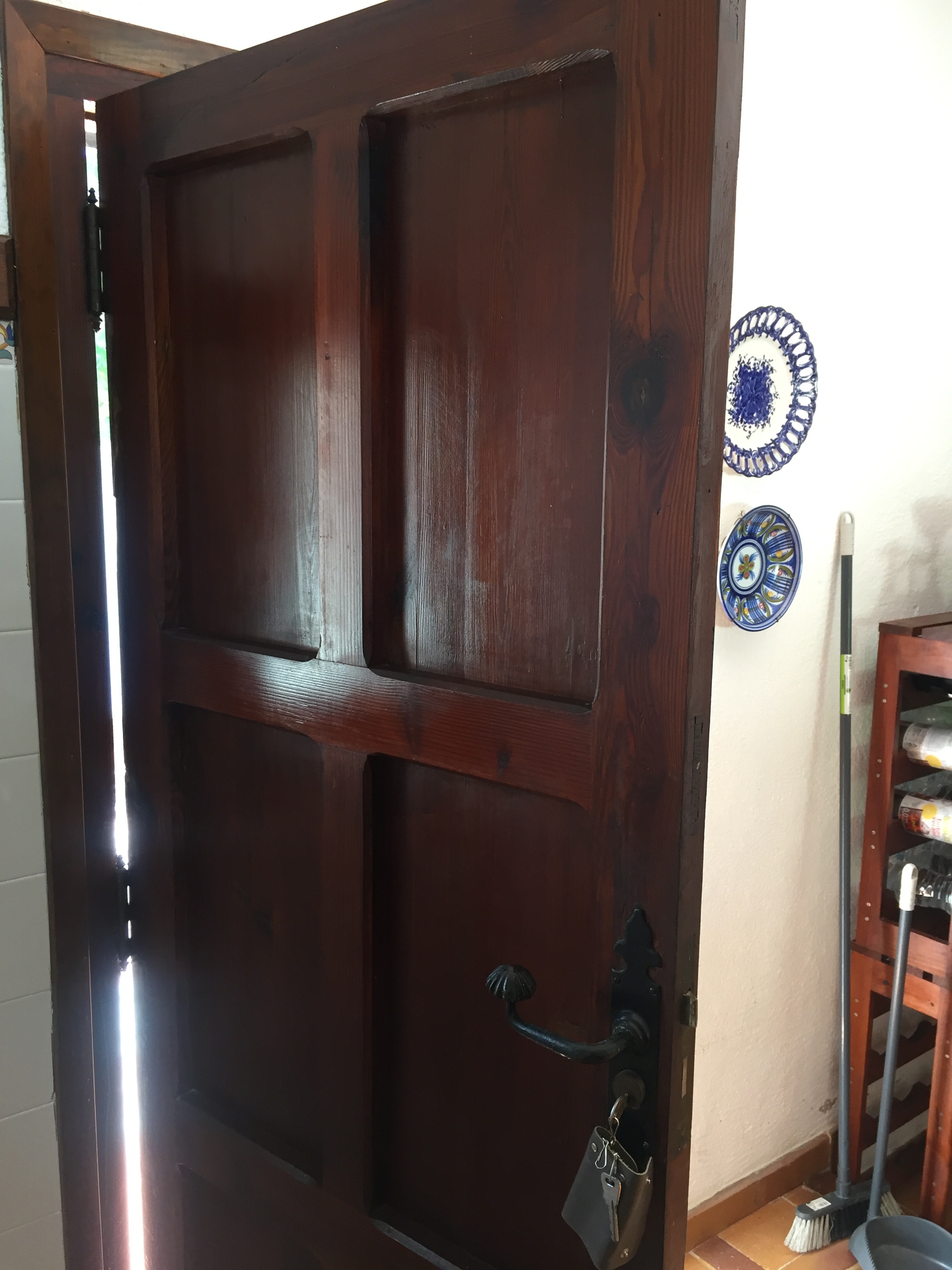

La has dejado muy bien!! Enhorabuena!!.

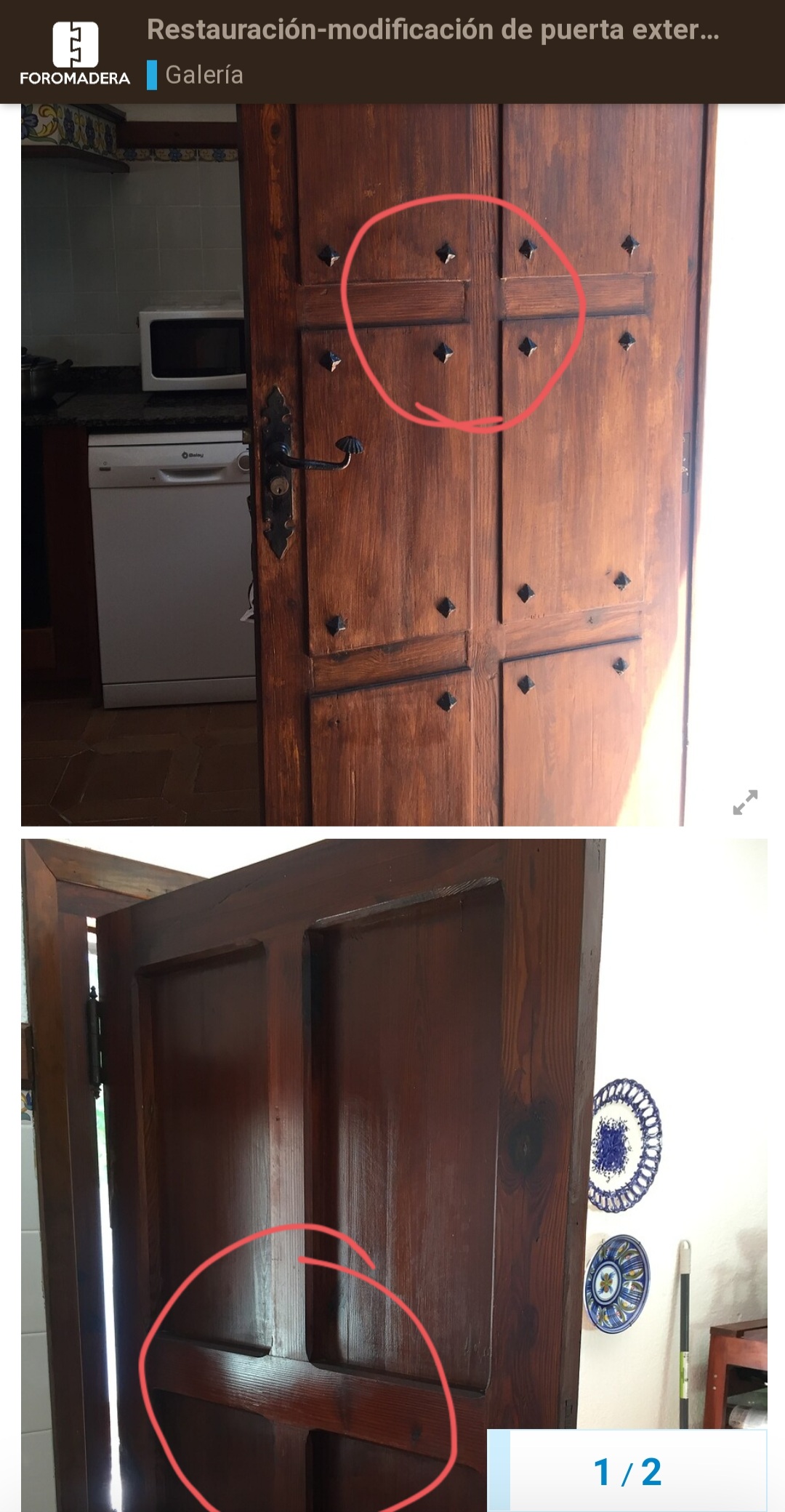

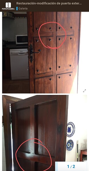

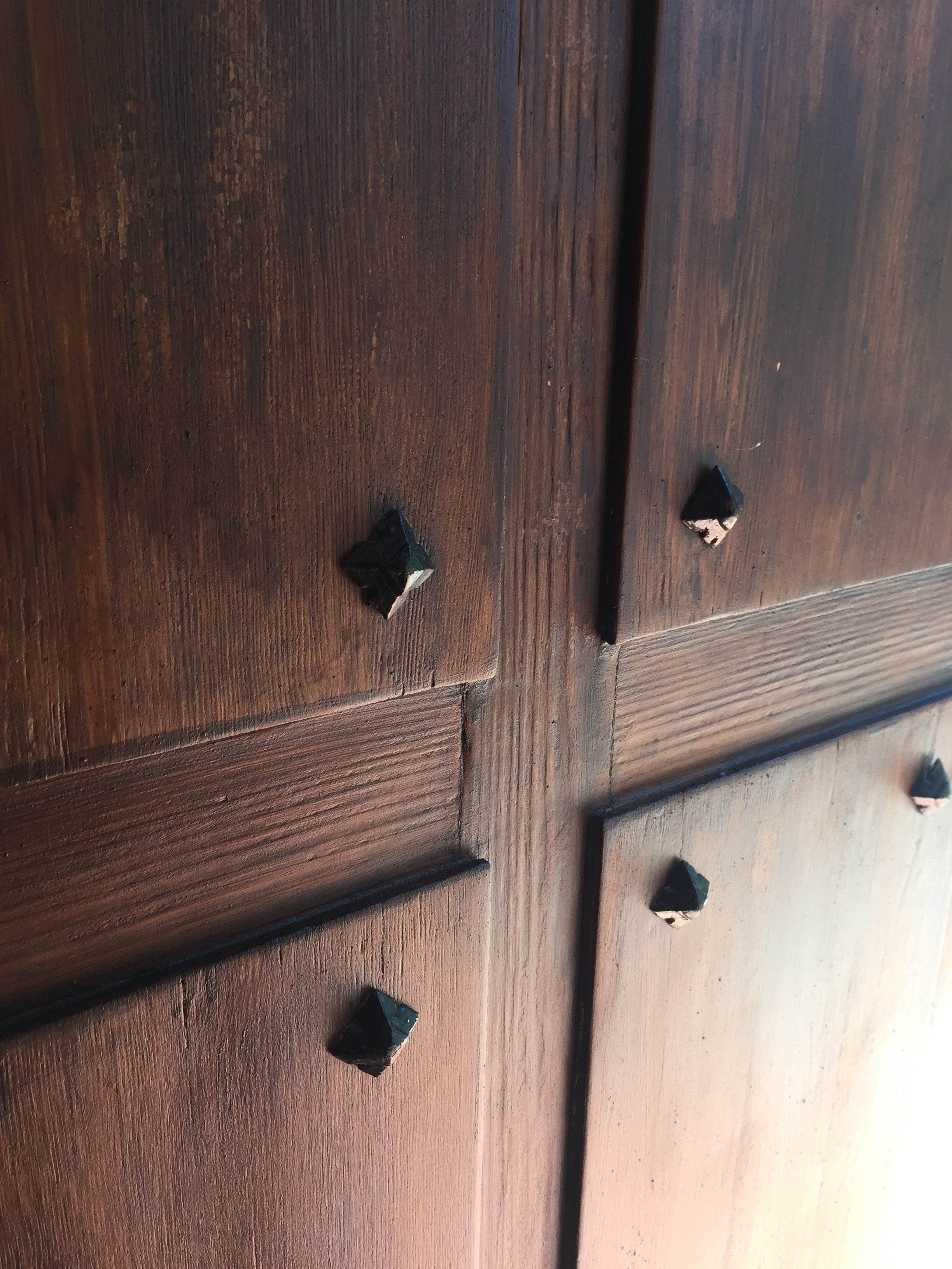

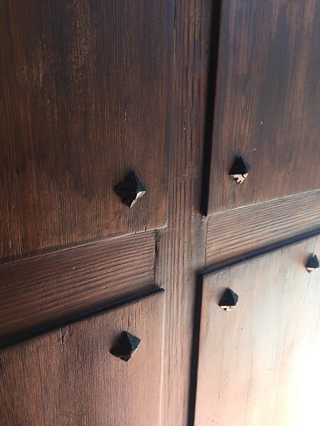

Me ha sorprendido una cosa de su construccion que yo no hago asi y nunca he visto hacer.
La union de travesaños y montante central es a media madera. Yo siempre hago los travesaños espigados a los largueros y el montante central serian en este caso tres piezas espigadas a los travesaños. Nunca lo he visto hacer como esta en esa puerta

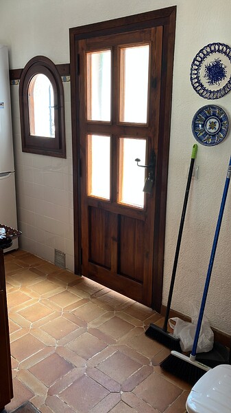

Menudo cambio entre la luz que entra y el cambio de color te ha quedado genial​:clap::clap::clap:
No se te escapa un detalle @Angel, la puerta ha ganado con los cristales buen trabajo
Me extraño al ver la foto del exterior que parecia que el montante central era una pieza de arriba a abajo y los travesaños espigados a el, contrario a lo que se hace normalmente. Luego vi la foto interior y ya vi que estaba hecho a media madera y me sorprendio

Buen trabajo @Brico , me parece una muy buena reutilizaciòn de una puerta ya hecha, poco trabajo, pocos materiales nuevos y gran resultado.
La madre de la reutilización y gran aprovechamiento!

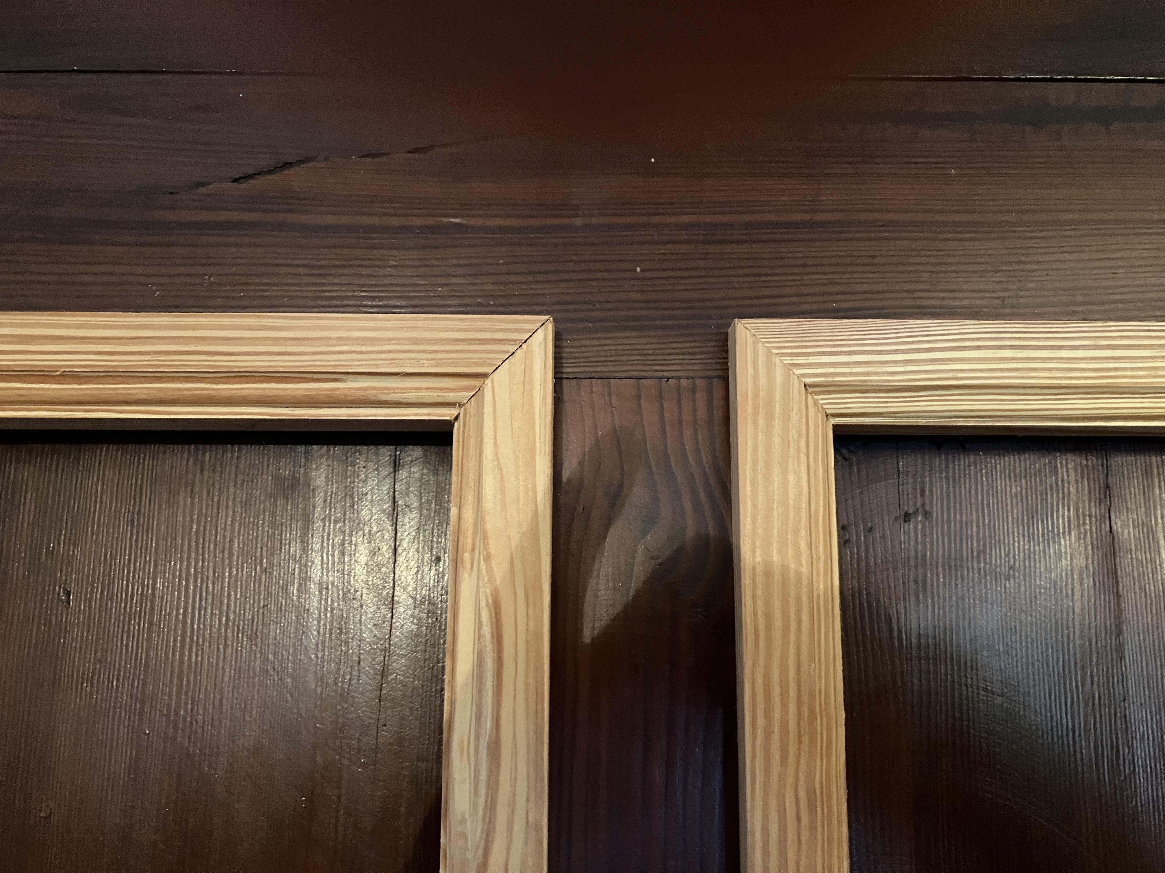

Pero, yo me pregunto, el quitar esos cuarterones, no sé si en este caso se llaman así, no compromete en nada la rigidez de la estructura de la puerta?
Creo que la respuesta es no, pero siempre me da que algo tendría que ver en ello…
El bastidor de la puerta está a caja y espiga y los travesaños a media madera como bien dedujo @Angel . Los cuarterones estaban con ranura y lengüeta pero sin encolar, cosa que no supe hasta que los quité, pero no creo que se haya debilitado por ello. Supongo que el tiempo lo dirá….

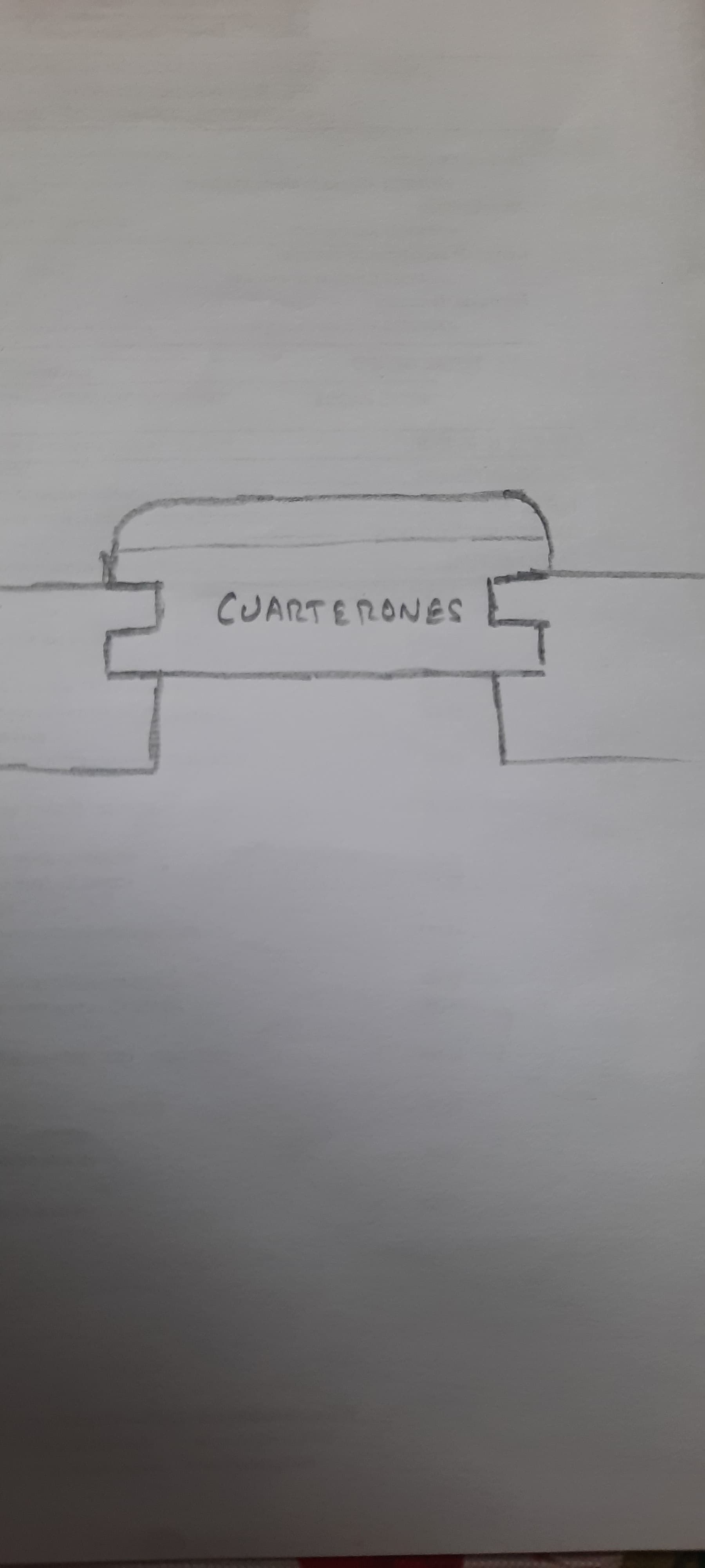

Pregunto esto @Brico , como es la unión ranura y lengueta en esta puerta, porque yo tengo una puerta de exterior con algunos cuarterones que necesitaria cambiar y no sé como desmontarlos. Mi cabeza no encuentra solución a este dilema si no es desmontando la puerta, cosa que no debo hacer…
Suele hacerse asi @pennan
Los cuarterones nunca se encolan para que puedan moverse con las dilataciones.
Para quitarlos puedes cortarlos con la multiherramienta por detras y luego ponerlos nuevos pero ya atornillados
Muchísimas gracias @Angel, que un maestro te responda así no tiene precio, de nuevo mil gracias! :clap::clap::clap:
Yo pensaba algo parecido, pero me decía que eso era la solución de un patoso como yo, pero no encontraba otra salida…
Nada @pennan …pa eso estamos!! Como dicen en mi pueblo las gracias pa los curas🤣
Yo lo que hice fue perforar en las cuatro esquinas de cada cuarterón y luego corté con sierra de calar . Después con unos golpecitos salían los restos al no estar encolados.

@Angel y @Brico me habeis aclarado un enigma que yo llevaba tiempo planteándome. Me decía a mi mismo, si esto lo encajaron al montar la puerta no puede sacarse con la puerta montada y sobretodo no se pueden sustituir por cuarterones nuevos encajados de esa manera.
