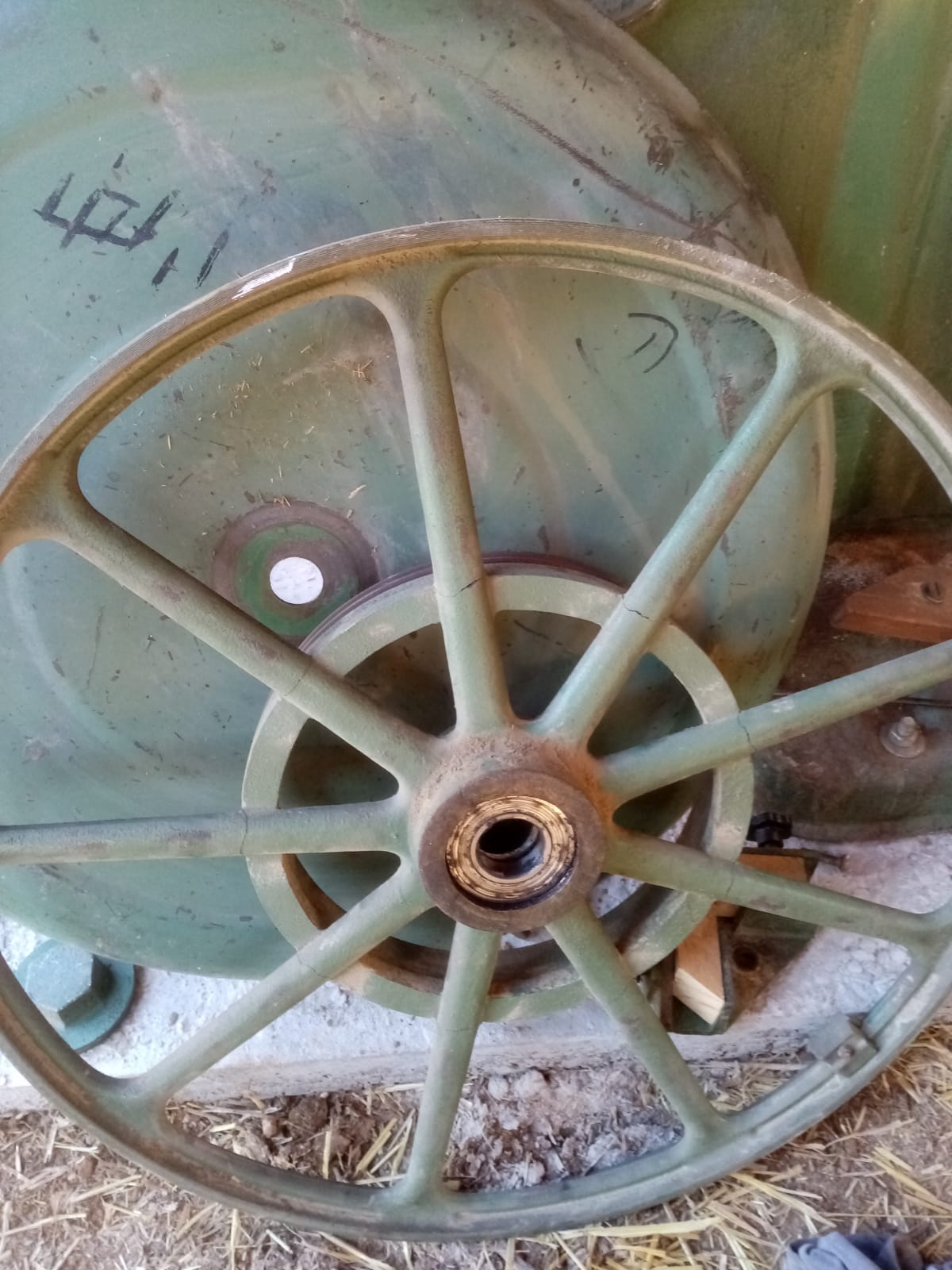

Hola, recientemente compré una sierra de cinta antigua, una centauro 700 que estoy restaurando. Uno de los volantes está dañado y necesito sustituirlo. Agradecería muchísimo que me dierais alguna idea de cómo encontrar uno. Adjunto foto
No veo muy bien el problema del volante…pero parece como si fuera el vulcanizado queva saltado un trozo ,pon una foto con mas detalle.
Si tienes que comprar un volante nuevo igual te sale mas caro que la maquina,si el problema es el vulcanizado o el corcho se canbia y listos,si es el metal lo que esta deteriarado nonparece que sea un problema que comprometa la riguidez estructural del volante ,y se podria reparar ,el algun taller con soldadura y torno,importante despues de repara volver a equilibrar.
Que bella máquina, me gustan esas formas curvas !!! Ojala logres restaurarla. Saludos.
El problema son las grietas en los radios del volante?
con el telefono no apreciaba las grietas del volante,esto ya es mas complicado de reparar y menos con medios caseros.
Gracias por vuestras aportaciones. El problema son las grietas sí. Ya lo llevé a soldar pero el volante presenta unas oscilaciones al girar que impedirán que la sierra corte con precisión…
No solo hay que soldar…se tendra que rectificar el asentamiento de cojinetes y el diametro,la soldadura habra deformado aun que sea levemente el volante.
Ya, pero es que el volante al girar se dobla hacia un lado y no creo que rectificando el asentamiento de los cojinetes y el diámetro sea suficiente. El problema no es ese. El problema es que el volante se ha soldado mal y la única opción viable que yo veo es encontrar un nuevo volante, si es posible…
Intenta buscar un buen soldador, lo vuelven a cortar y con el tiro de la propria soldadura, a lo mejor lo deja medio derecho, después lo llevas a tornear
No vemos soldadura ninguna en el volante…
No he subido la foto del volante ya soldado. No he considerado que fuera necesario…

Edito : yo hubiera intentado soldar pletinas de la misma longitud y peso en todos los radios

Yo no repararia ese volante.
Mandaria cortar con plasma uno igual en chapon naval, y luego lo mandaria a tornear y equilibrar.
Ojo: No va a ser barato.
¿Y dónde hacen todo eso? ¿Cualquier tornero podría hacerlo?

Si el diámetro sirve, es muy buena idea como base para mecanizar
No, o si no lo sé, yo me refiero a un taller potente, con máquinas de tres m de alto y muchos artilugios
Cortar la chapuza co5kocar las dos piezas en el plato de un torno tipo taladro vertical de 2 o 3 metros
Un cilindro centrado exactamente del diam del eje, tres mordazas que sujetan lo de afuera, también centradas.
Unas galgas decimomilimetricas que aseguran el plano exacto
Mecanizar, rectificar, equilibrar
En 1 hora esta hecho, o m un poco mas, si se puede hacer, ellos te lo dicen
Sino suelen tener todo para hacerlo nuevo
En Mieres hay uno donde la peña, en la carretera de san tirso, ya me mecanizaron cosas que los torneros clásicos no podian. La potencia tranquila de estas máquinas asusta.
