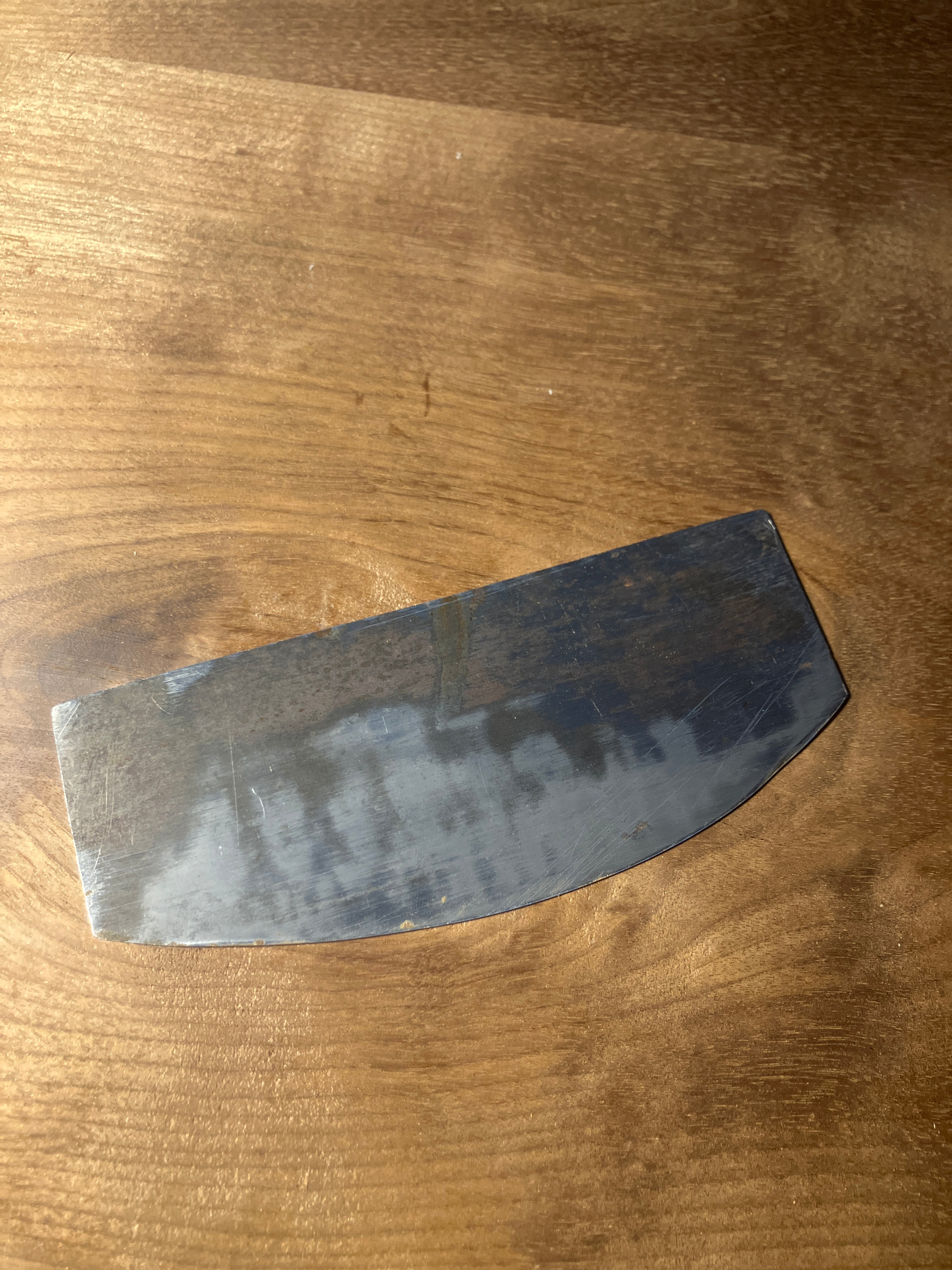

Esta es la cuchilla casera:
Para un taburete con el asiento tallado usé una hecha por mi a partir de un serrucho viejo que tenía por ahí. Es la que mejor me funciona y es de 0,65mm
No las medí la verdad,pero menos de 1mm fijo, no se cuánto exactamente pero se doblan bien fácil

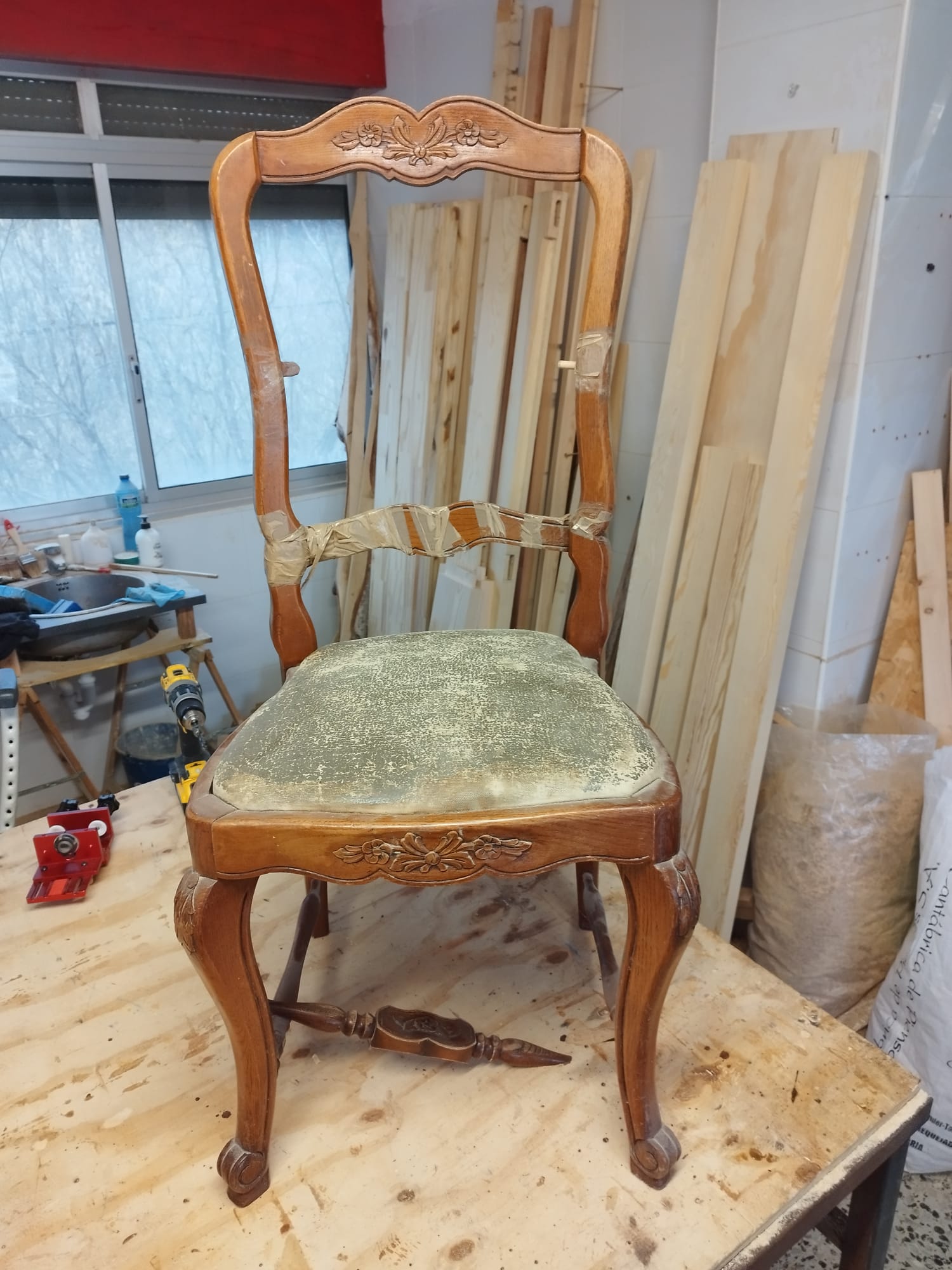

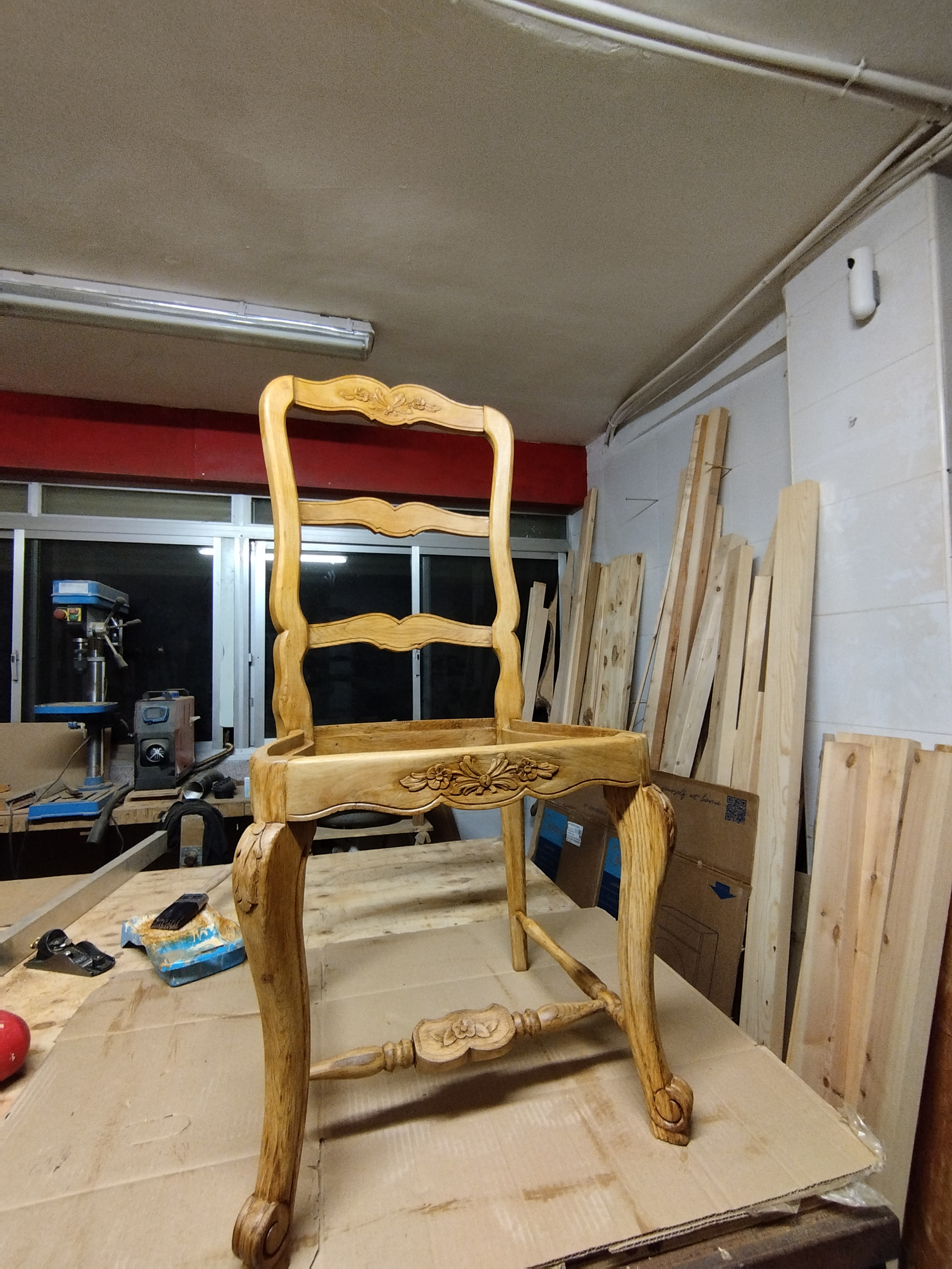

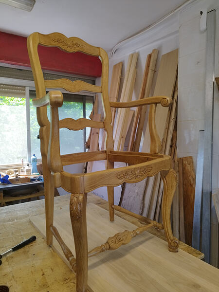

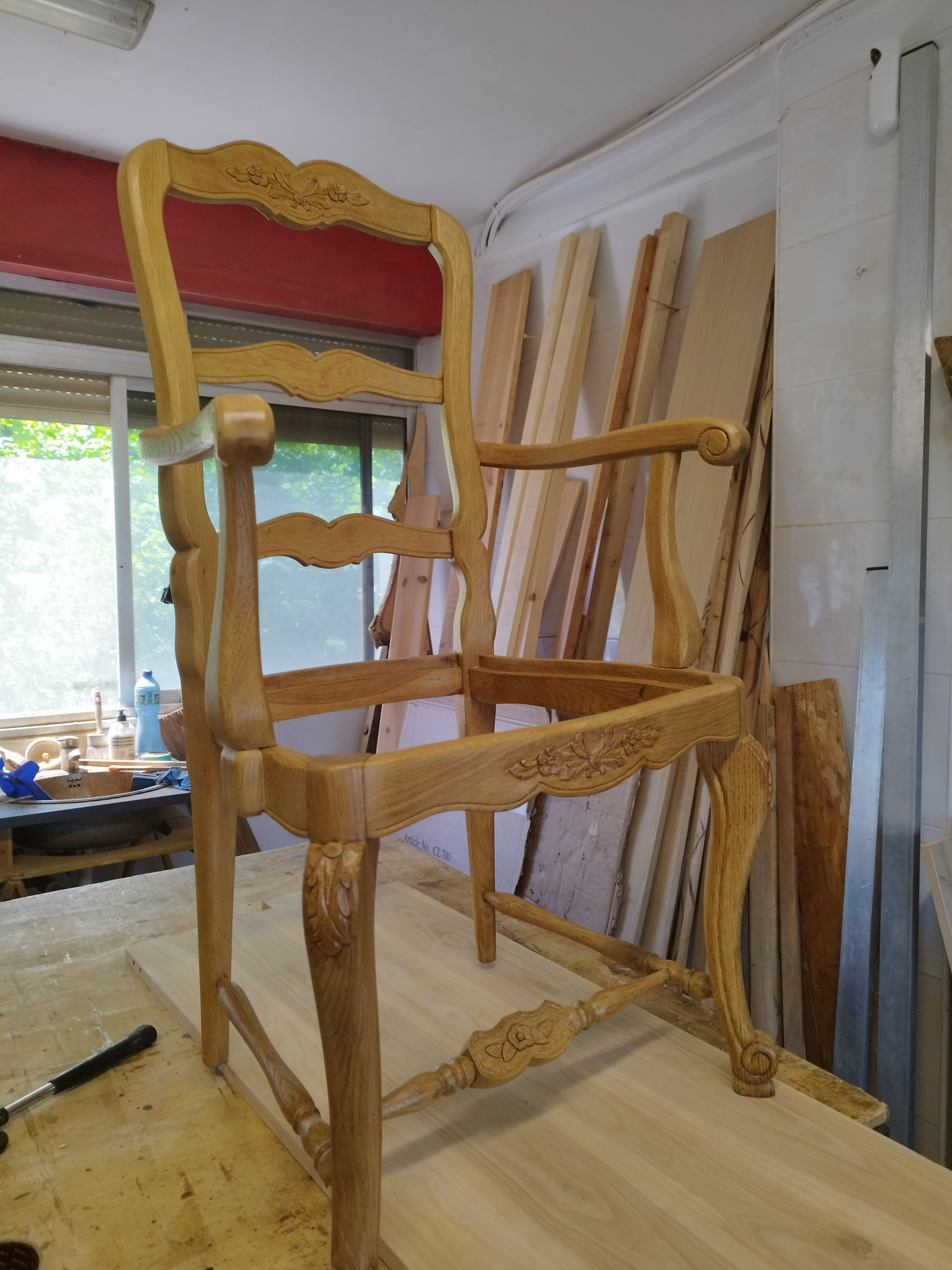

Buenas, otra silla terminada, esta ha tenido unas cuantas cosas curiosas

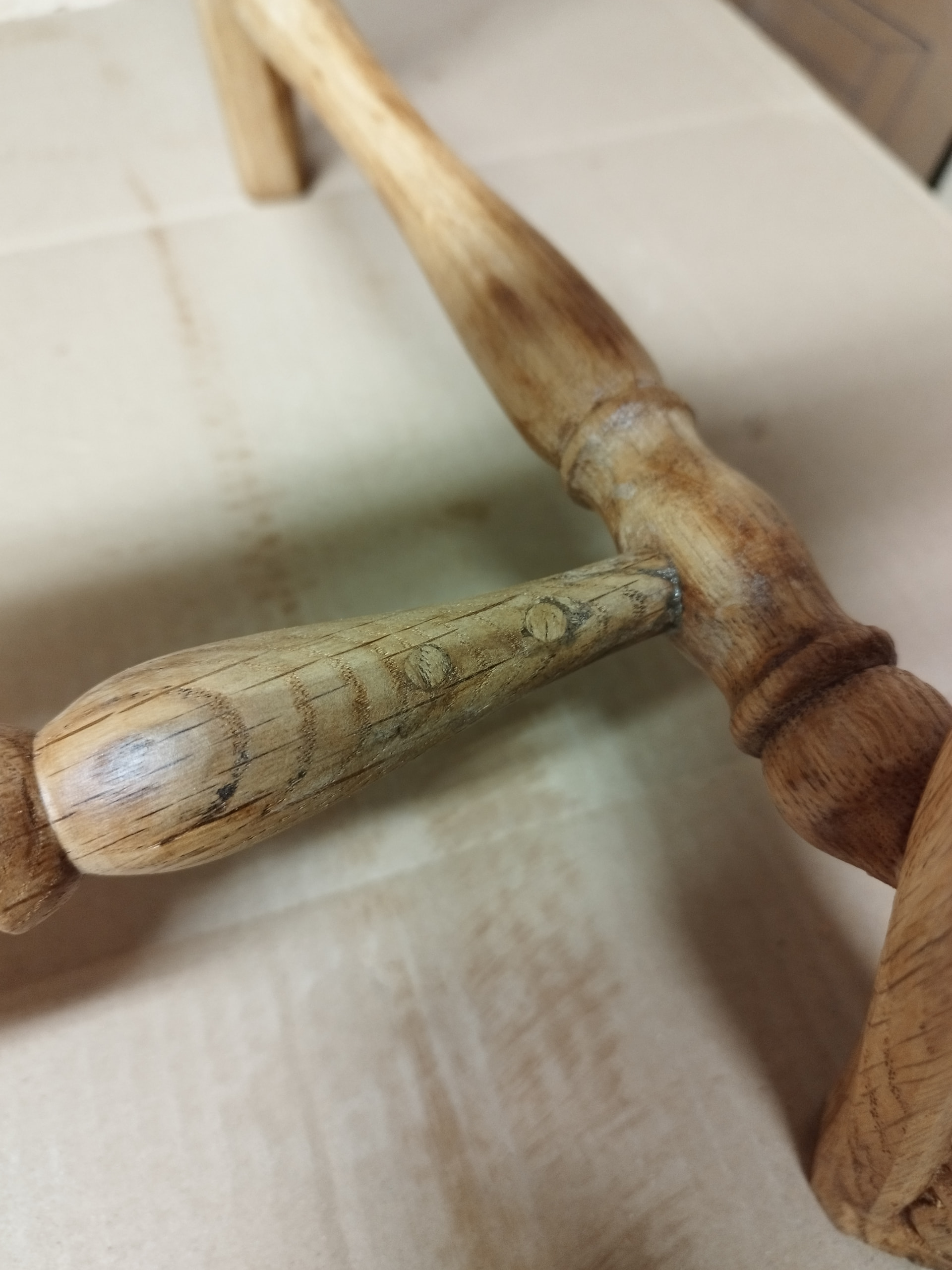

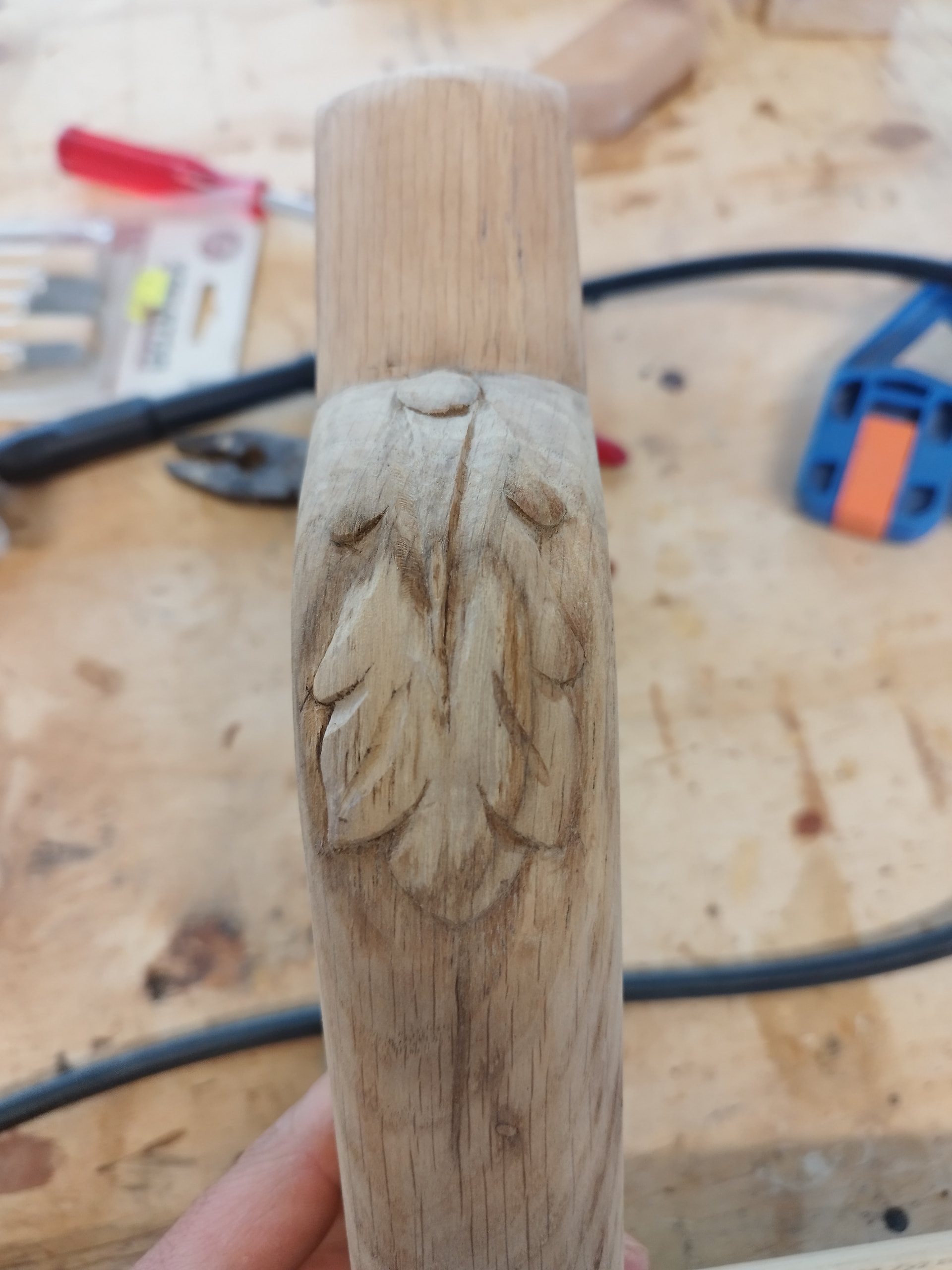

Buenas, mirad este cambio de color. Es albura?
Antes de decapar no se notaba nada, aunque no es la única pieza que cambia de color, alguna pata también lo hace, en el caso de las patas si parece claramente albura.
También había algo de carcoma, muy poco, estaba de cuándo el carpintero hizo la silla porque estaban tapados con tinte y barniz, a si que no son posteriores a la fabricación.
No se cómo harían antes, imagino que echaban un fondo bastante generoso y luego tintaban, más a modo de pintura, para que todo quedase igual pese a esos cambios de albura y duramen. A ver qué opináis

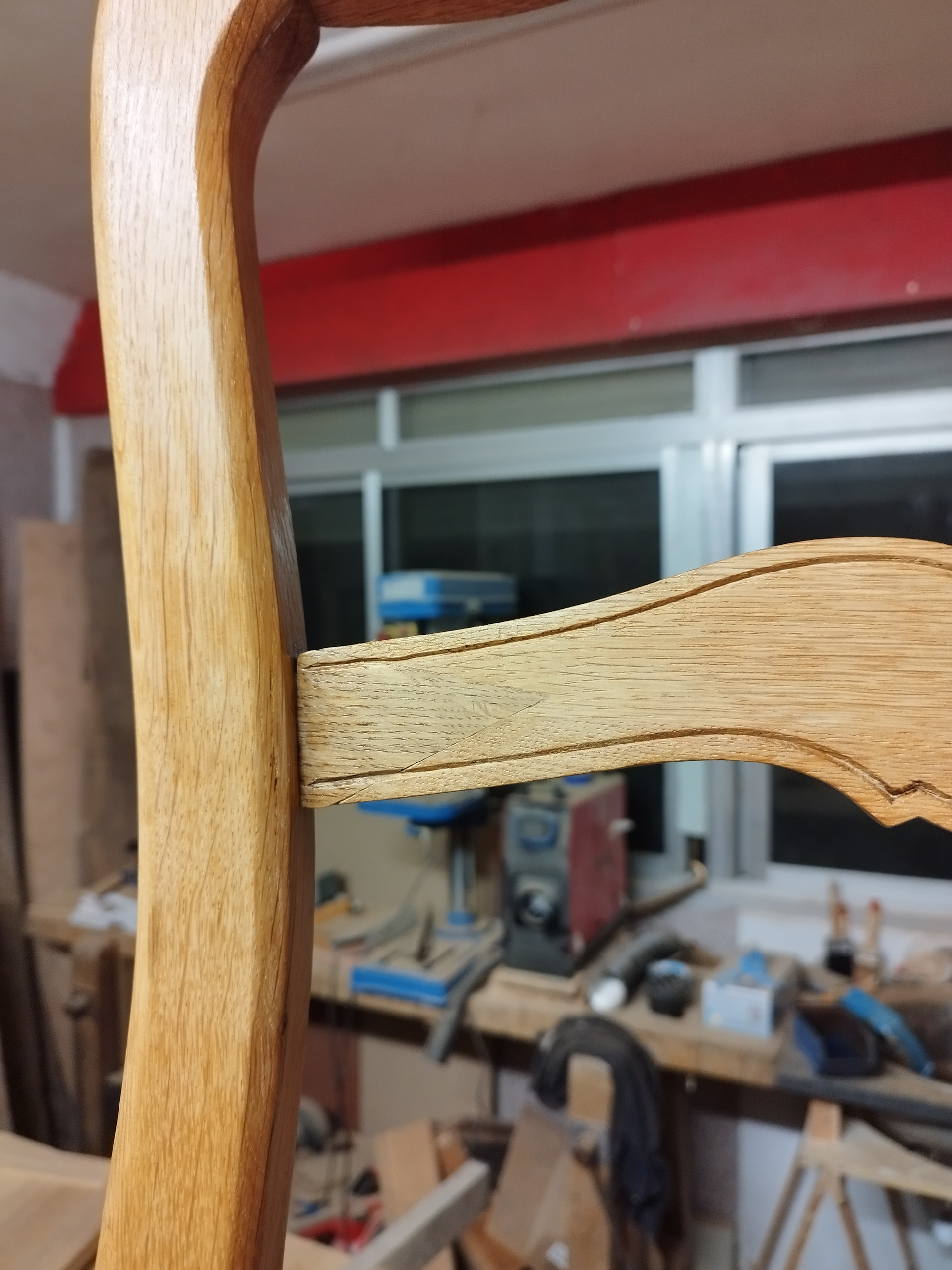

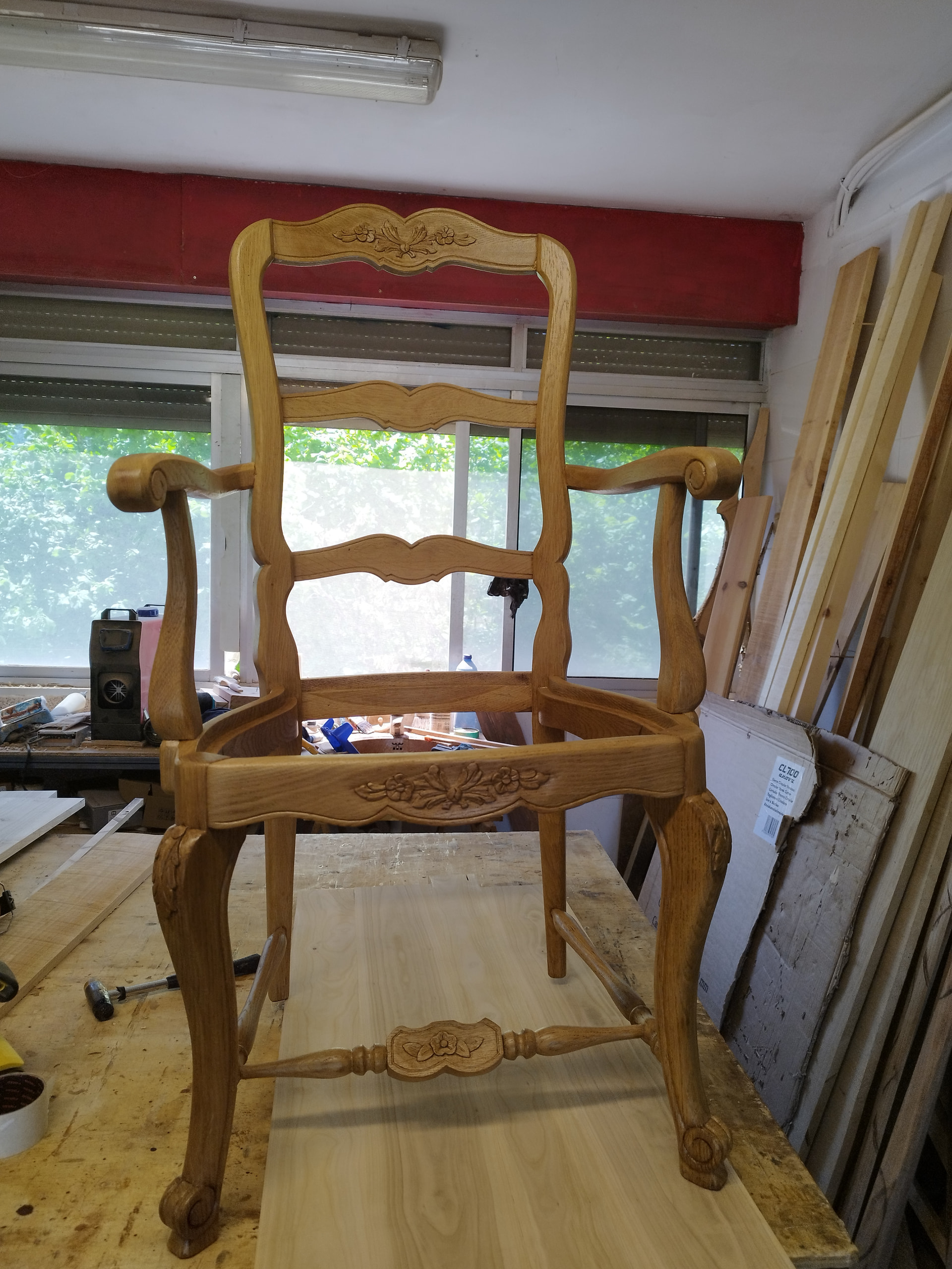

Otra silla, bueno la misma que tenía la albura que puse. Tinte esa zona solo porque era demasiado llamativo
A está casi no ha habido que hacerle nada de reparación
