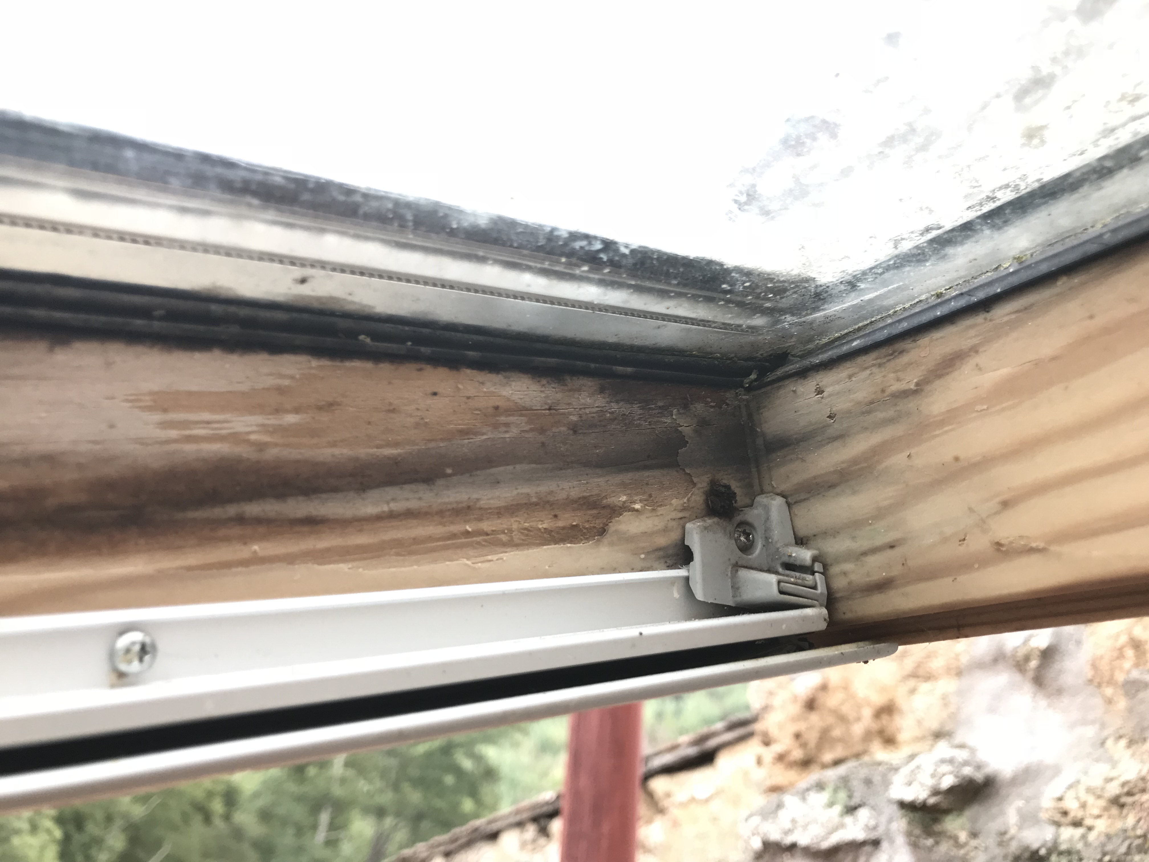

Cuando hicimos la casa, en un baño que no tiene luces al exterior decidimos instalar un velux haciendo caso omiso a los avisos del fabricante acerca de la pendiente mínima que debe tener el tejado en el que se instalen. El tejado ya estaba en proceso y no podía darle mas caida así que asumimos el riesgo. (Lo que tiene la juventud😂)
Tras 11 años instalado comienza a necesitar una reparación mas intensa que el pequeño mantenimiento que le suelo hacer todos los años. Limpieza de juntas, repaso a la silicona del cristal, etc…
Al lio. La cosa está asi:
Y la pregunta es: ¿tiene solución? ¿Qué le puedo aplicar? ¿Toca cambiarlo?
Muchas gracias de antemano.
Salud y virutas.

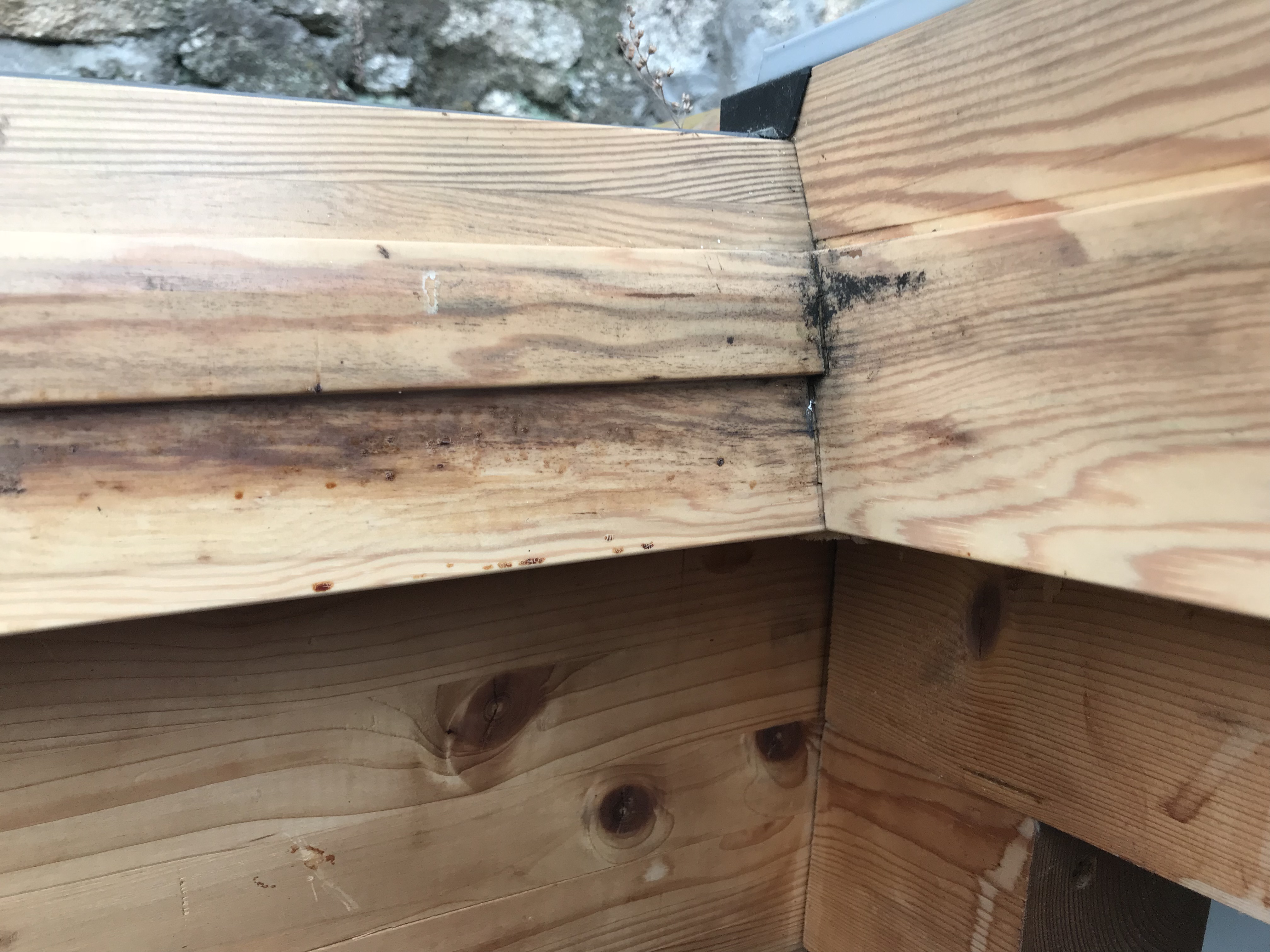

Se ve bastante podrido en parte… si no lo cambias quizas puedas reparar provisionalmente inyectando epoxie en las partes mas blandas, e igual te aguanta un añito mas…
Hongo! Claro en el baño donde hay mucho humedad y poca ventilación, crece los hongos. Puede parar su crecimiento simplemente abriéndola. Y aplicas un líquido antihongo disponible en Leroy Merlin, por ejemplo, la marca es Xylamon, o algo parecido. Huele fuerte, leer las instrucciones en la lata.
