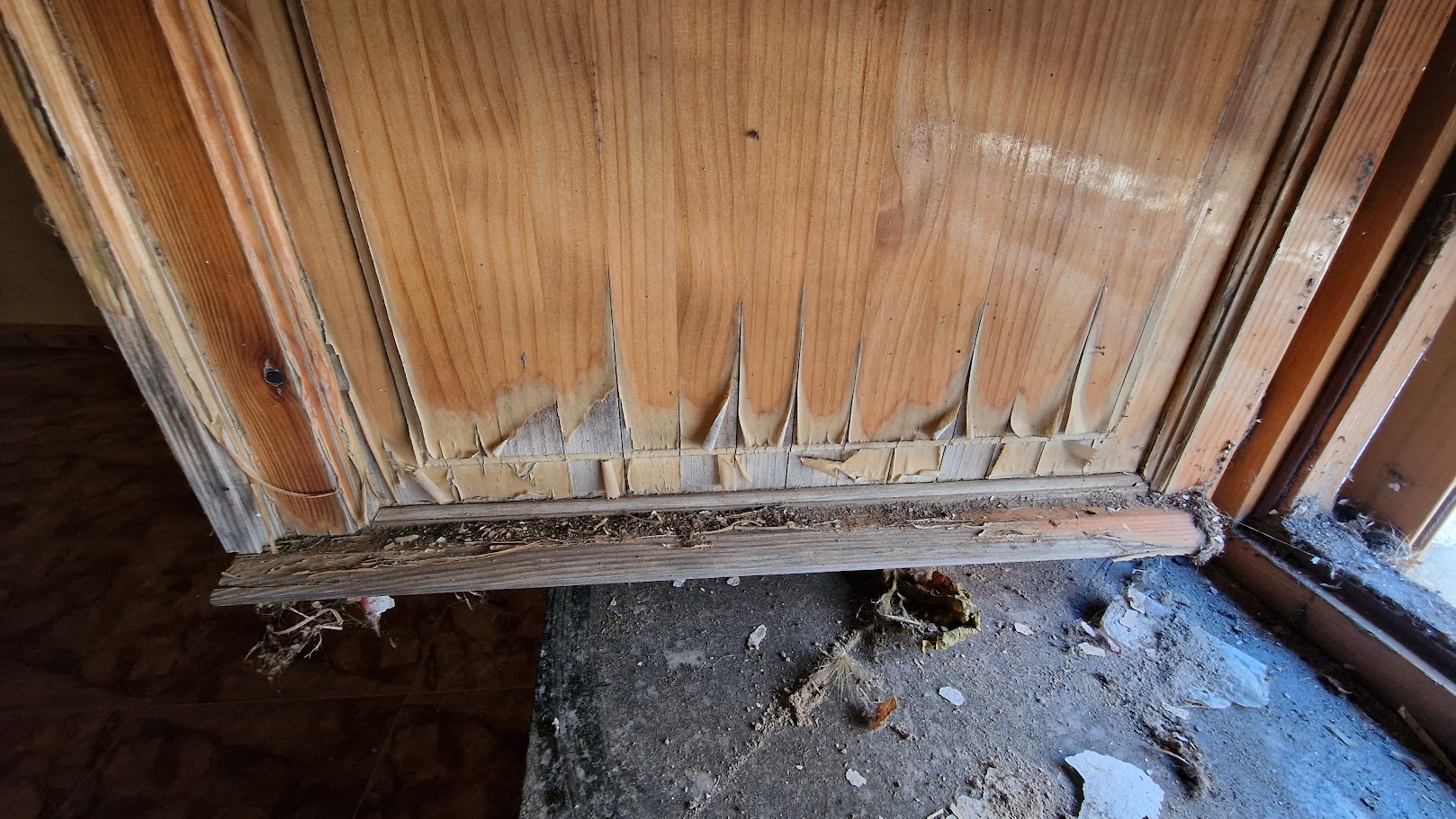

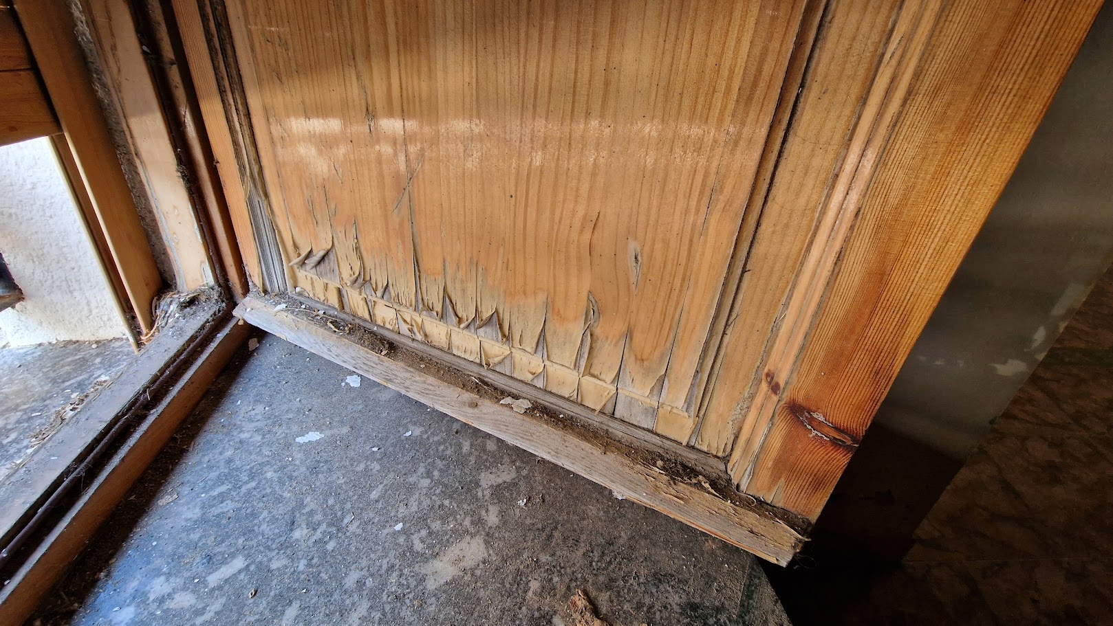

Hola! Este es mi primer post en este foro, agradecer de antemano las indicaciones y el tiempo que podáis dedicar a ayudarme.
He comprado una casa recientemente y tras haber estado expuestas a la intemperie durante años sin ningún tipo de mantenimiento, tiene bastante deterioradas las puertas de las ventas por la parte inferior, tal como se puede ver en las fotos adjuntas. A más de lijar, masillar, etc, ¿cómo podría arreglarlas en la medida de lo posible? Entiendo que los milagros a Lourdes, pero me gustaría dejarlas lo mejor posible dentro de mis limitados conocimientos de carpintería…
Nuevamente, muchas gracias por vuestra ayuda.
Hola primero mucha paciencia.
Yo decaparia toda la ventana con química.
Este barniz lijando puede ser un trabajo duro.
Después masillar y dar un tratamiento a poro abierto de Lasure.
Parece que eso sale con la mirada. Si puedes prueba a hacerlo con pistola de aire caliente y espátula, probablemente salga todo o casi todo. Los restos, si quedan, con decapante.
Si lo haces directamente con decapante te será mucho más engorroso.
Y después habrá que ver cómo va quedando…
