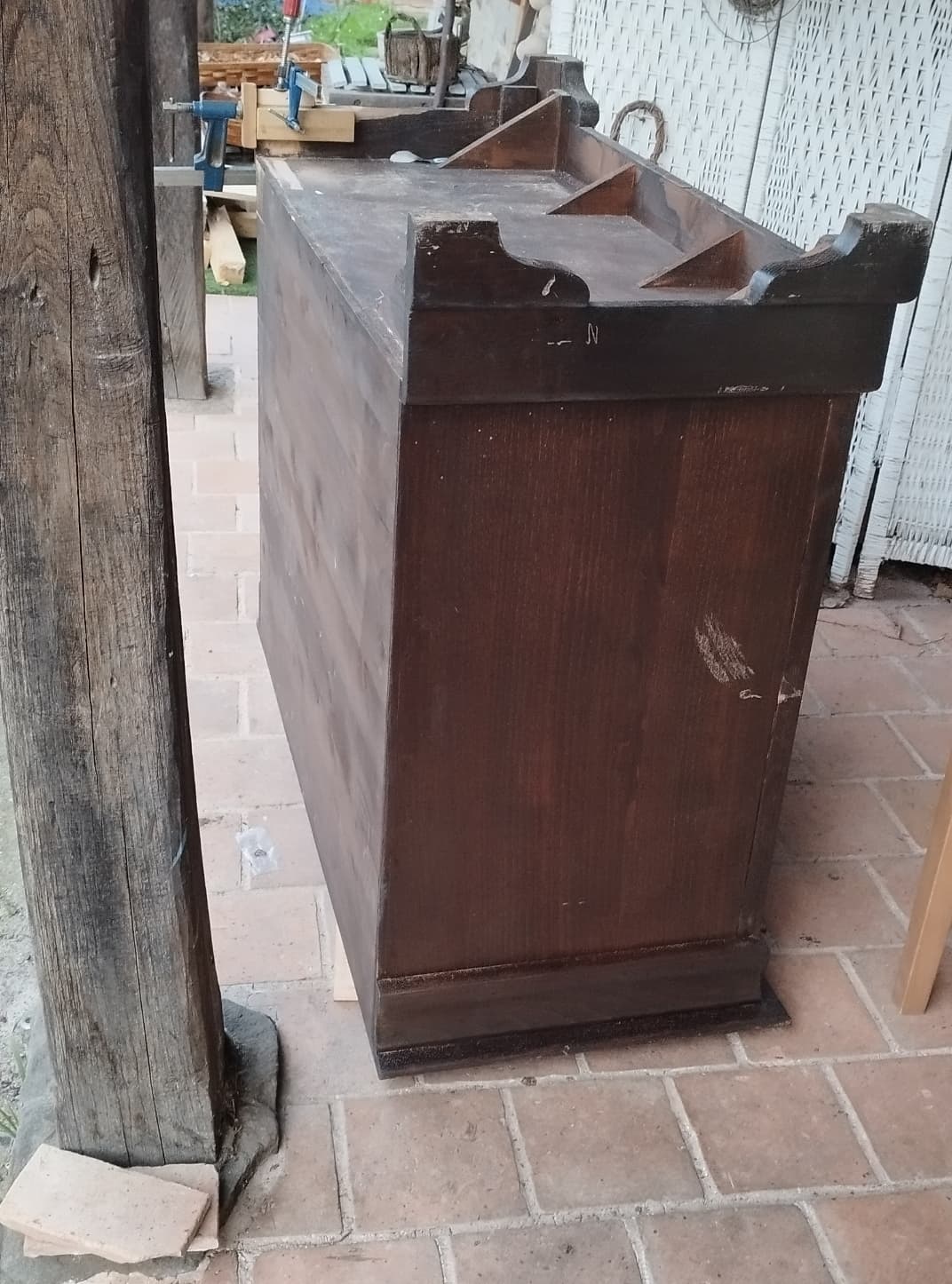

Vaciando un local nos gustó una cómoda de castaño y nos la quedamos .
No tengo fotos de antes, pero os la podeis imaginar, de las de los tiempos o todo iba muy oscuro.
La decoradora se puso manos a la obra nada mas llegar, y va quedando bien.

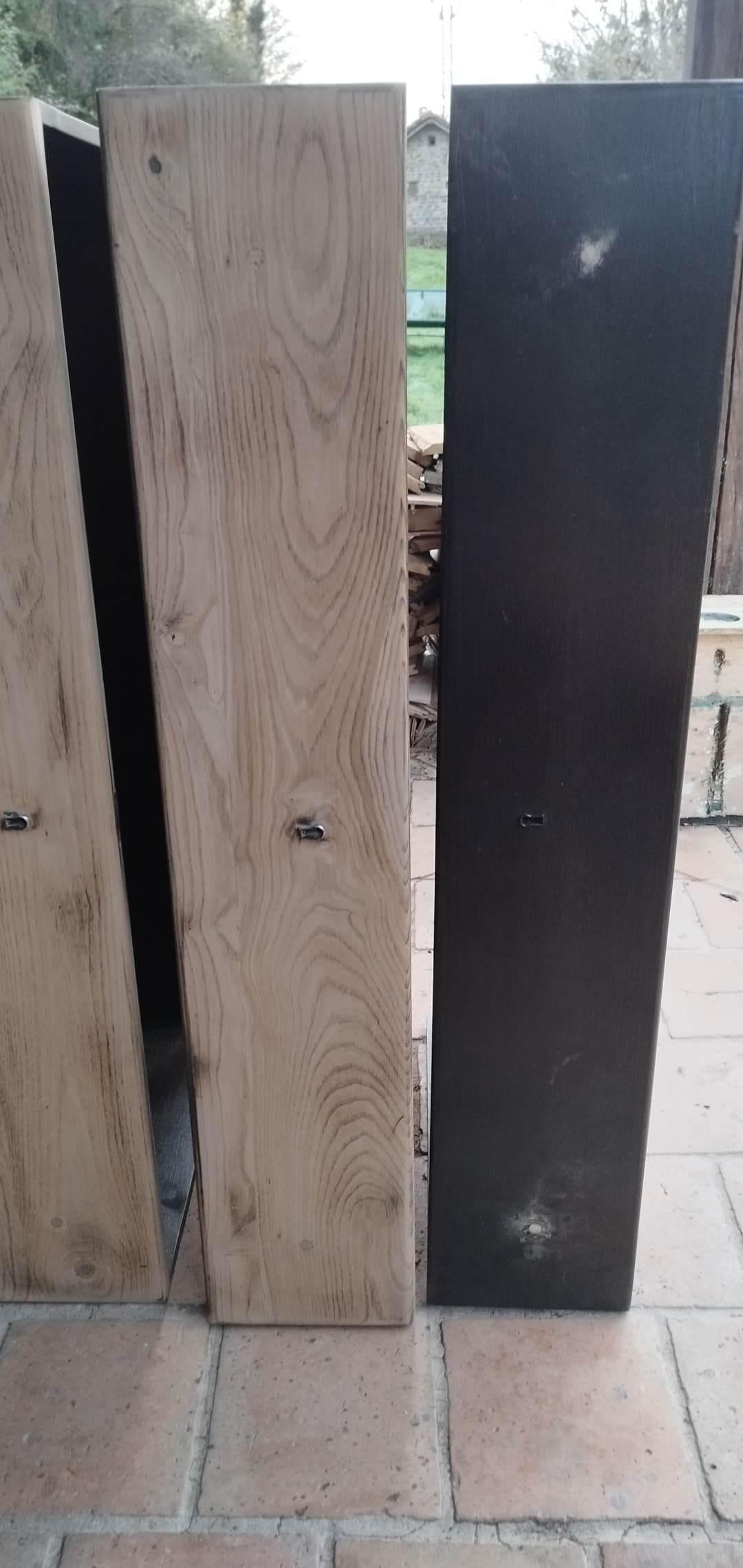

Estubo un par de años en un sitio poco amigable, con humedad y ninguna ventilacion, y una vez aquí al sol nos fijamos en los detalles.
Primero la fabricación.

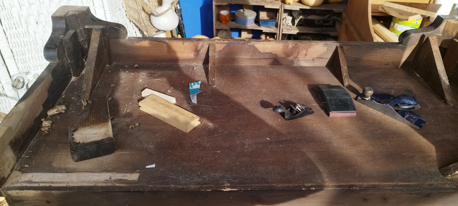

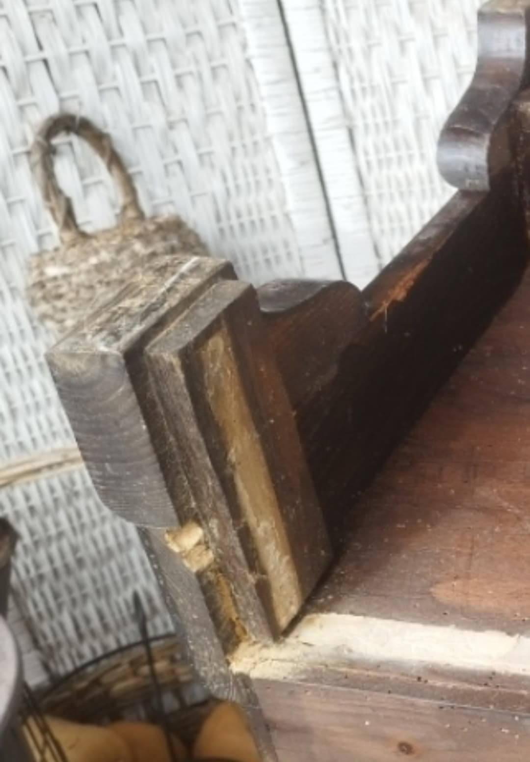

Los pies no están encajados sino puestos en “bayoneta” si se traduce asi.
Y reforzando con escuadras triangulares.
Ya había visto que estas estaban picadas y para cambiar, y no me preocupaba, pero después de arrancarlas, a dar golpes me di cuenta que solo era la punta del iceberg.
Primera constatación, estan pegadas y clavadas a máquina lo que le quita años al mueble (no me preocupa pero crei que era mas viejo), desde cuándo se usan?

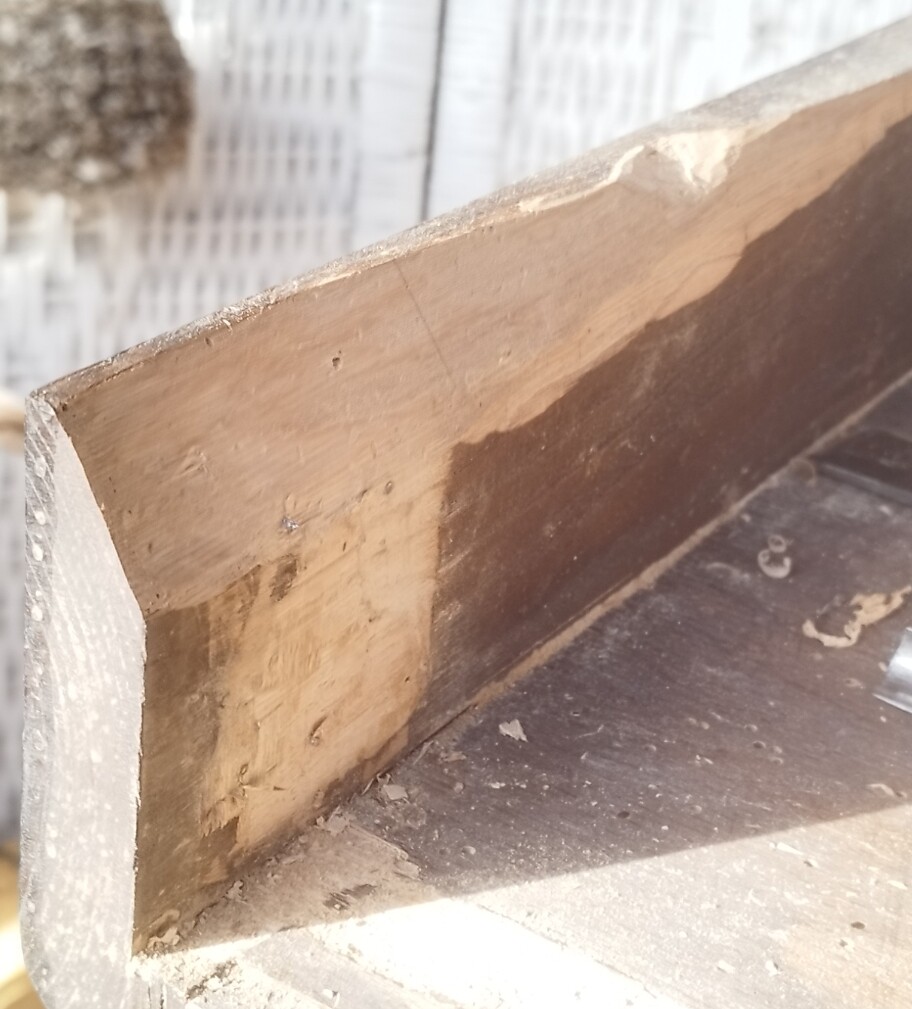

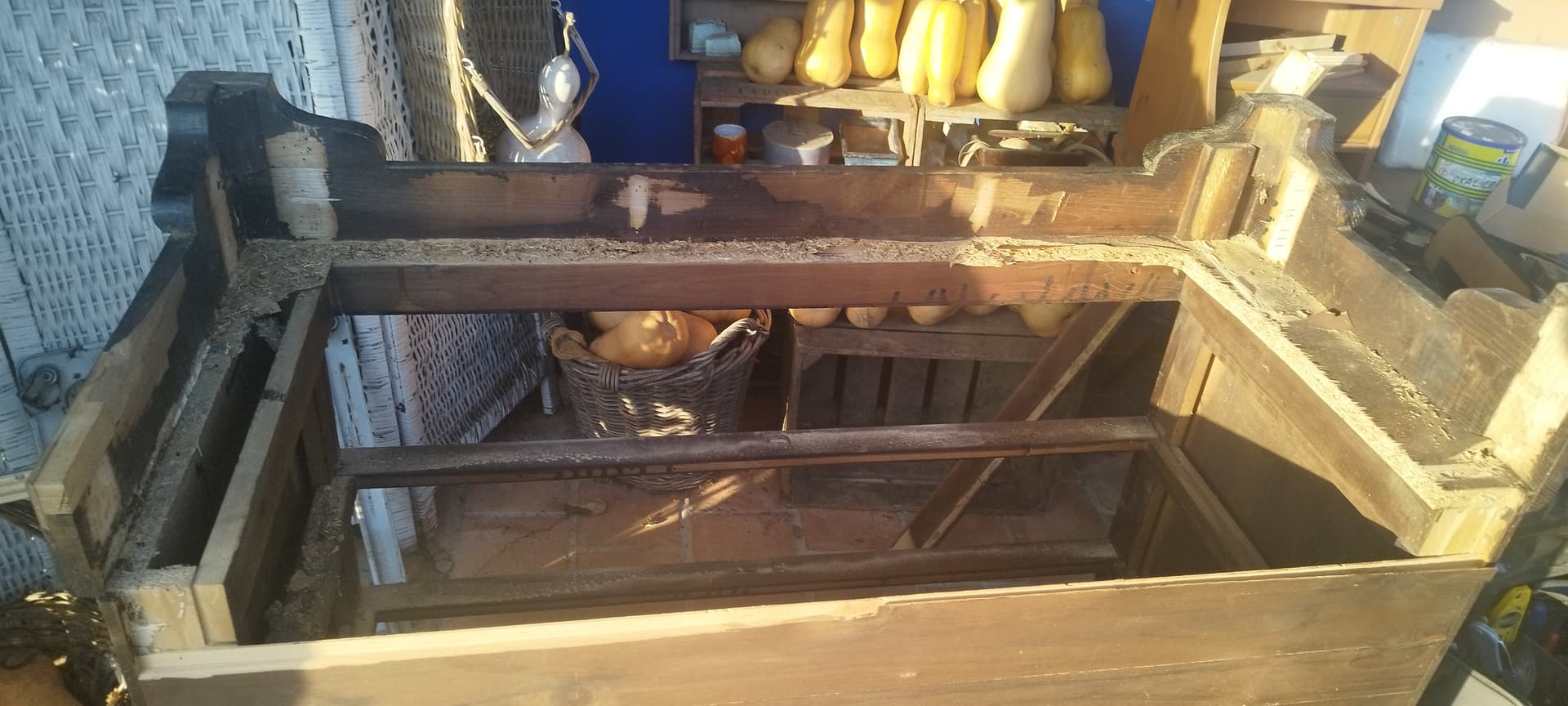

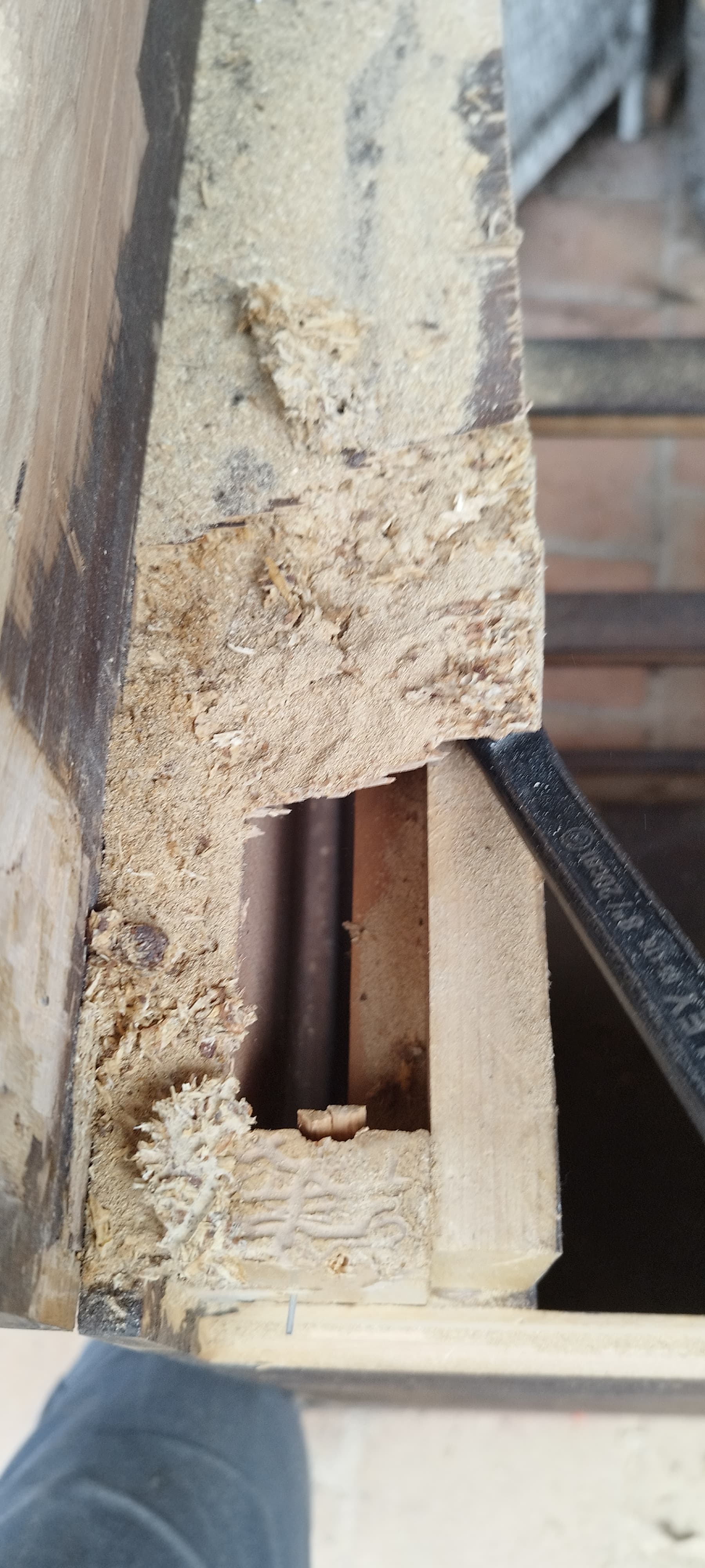

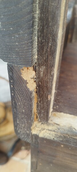

Segunda la polilla se propago a esta pieza lateral de castaño…

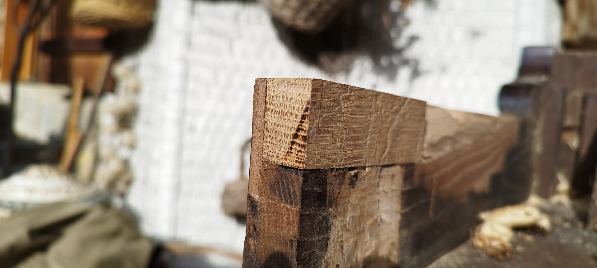

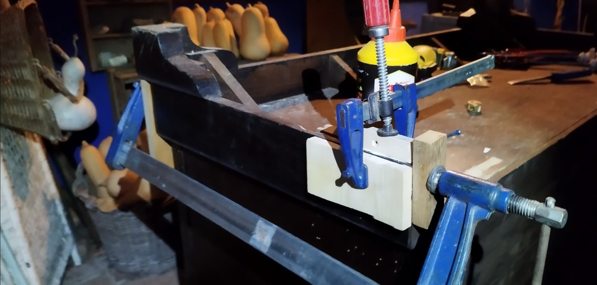

Limpié y logré hacer un encaje con el mosquito después de bridar unas plantillas, encajar una pieza de roble que tenia con el grosor aproximitivo.
Ajusté con un par de pasadas de cepillo

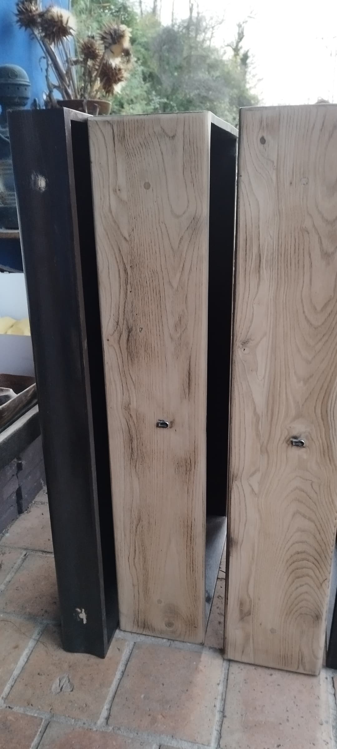

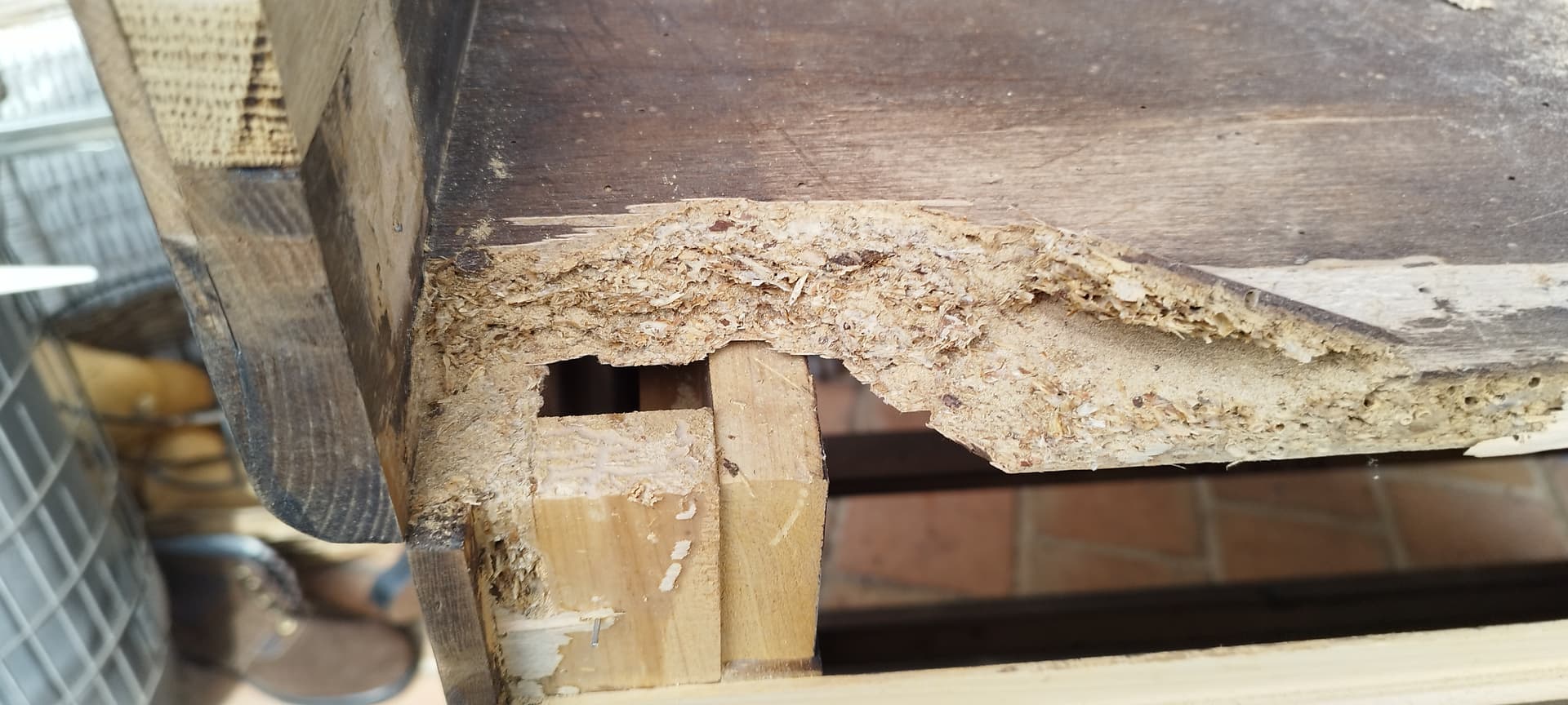

Pero metido en esta faena no me di cuenta ayer en la oscuridad que el fondo no era madera, sino un aglomerado rechapado y que estaba completamente atacado.
Es curioso, lo que es el placaje esta apenas agujeado, ni el armazón de madera,pero el aglomerado esta comido al 80%…

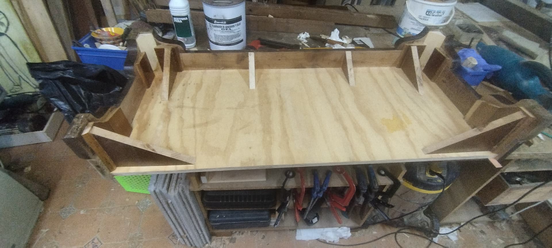

En fin ahora (mañana) me toca cambiarlo, como no importa el grosor ira de castaño machimbrado de 22 mm,
Asi como la trasera de pino malo de 10 mm (un contrachapado que tengo)
Luego las bayonetas y los soportes de castaño.
Merecerá la pena?
Y yo que esperaba poner aceite hoy :man_shrugging:t3::man_shrugging:t3:.

Segui un poco,

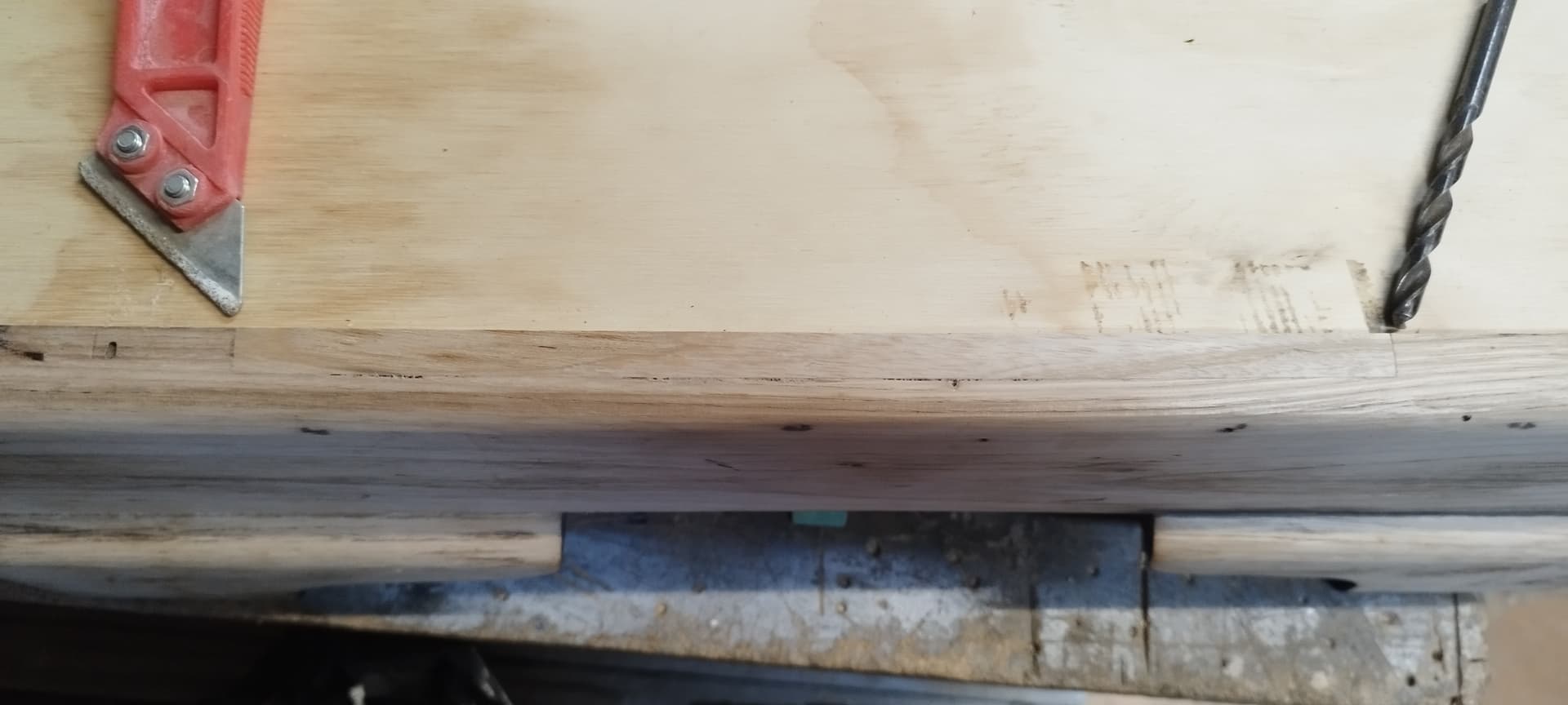

Es curioso, se fabrico el bastidor de la cajonera, con clavadora de agujas, se revistió de Castaño y se poso a la base, clavandola a martillo.
No hay ni un encaje y solo encolaron los aglomerados
Todo lo q5no se veía de aglomerado o pino malo.
Así que decidi rehacer casi toda la base con lo que tenía por allí.

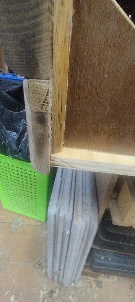

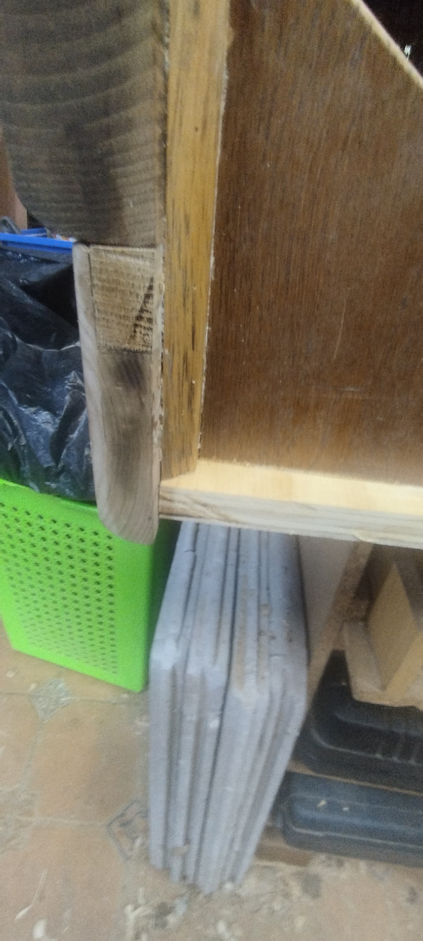

Escuadras de castaño, bayonetas de iroko y fondo de contrachapado de okume .
Puntas y cola.

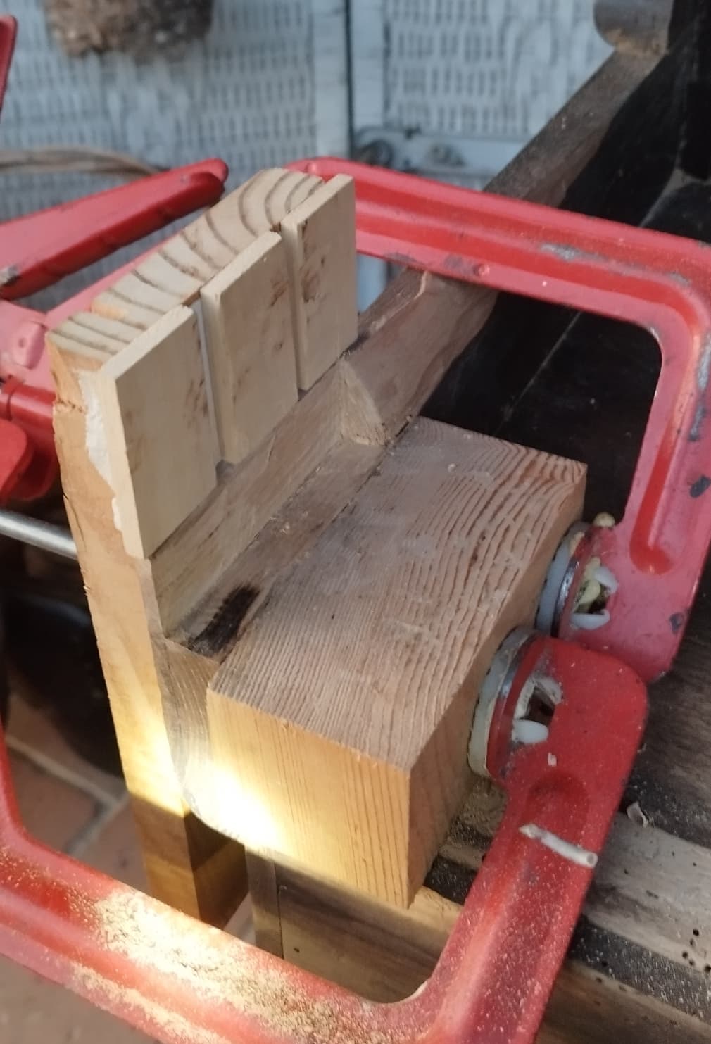

Esta parte que quedo tocada, pero que no se vera esta atras , la hize con el mosquito.
No quedo tan mal como temía

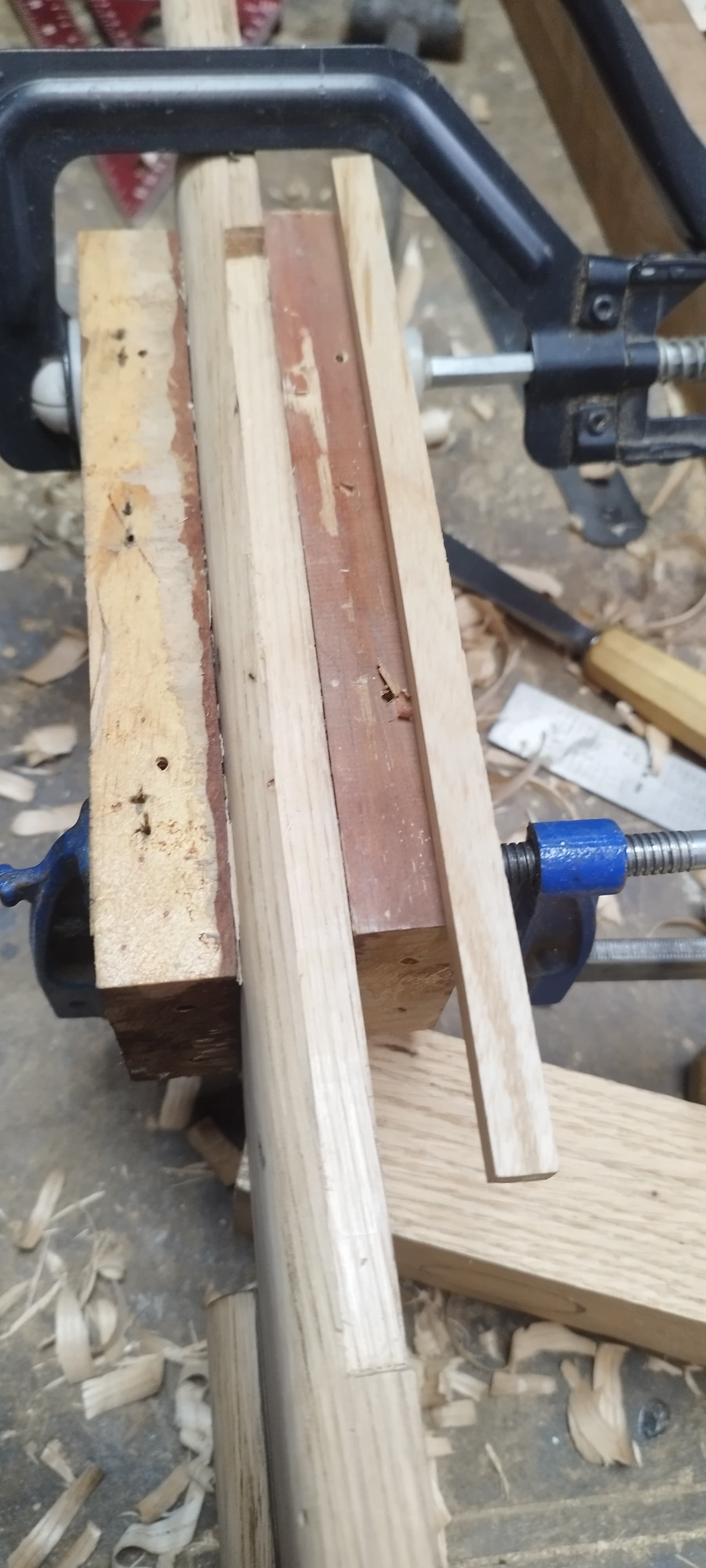

Descubro esta herramienta, hize unos encajes en una solera y quedaron muy bien
Tuve una azul durante 10 años o mas, no podía pretender a la mitad de la que me propone esta.
Pero alli la tabla es finita, esta la moldura, se ve en el lateral y no me atreví.
Formon y cepillo para asegurar .
Y por fin el rebaje.

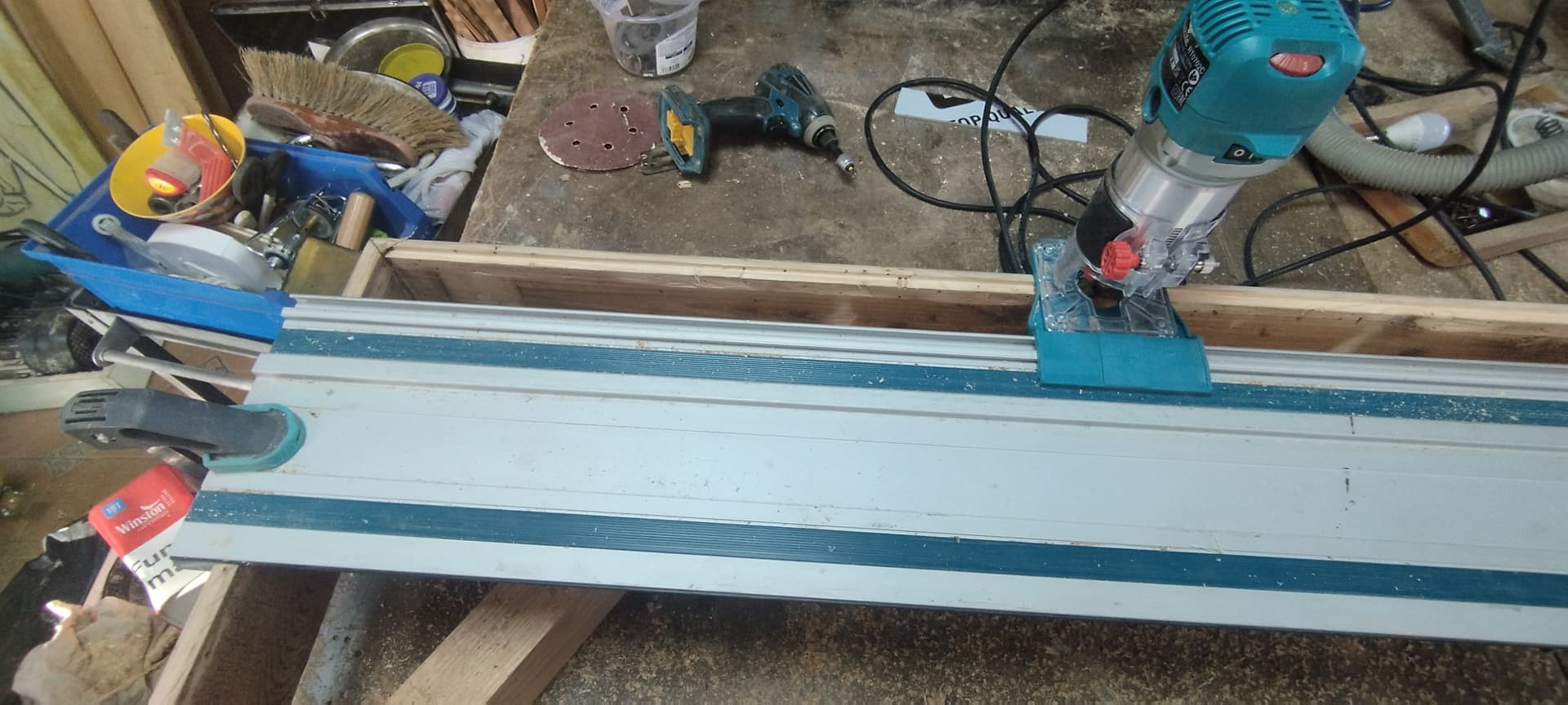

Al despegar y lijar los aglomerados quedaron desperfectos que se veran demasiado, opte por encajar el mueble en la base de unos mm
Con fresadora con este artilugio que me gusta cada vez mas.
A formon ida resultar eterno y el guillaume no sirve.
En fin un capricho, a ratitos libres.
Quuzas debería de haber ido al barranco pero bah…
Continuara…
