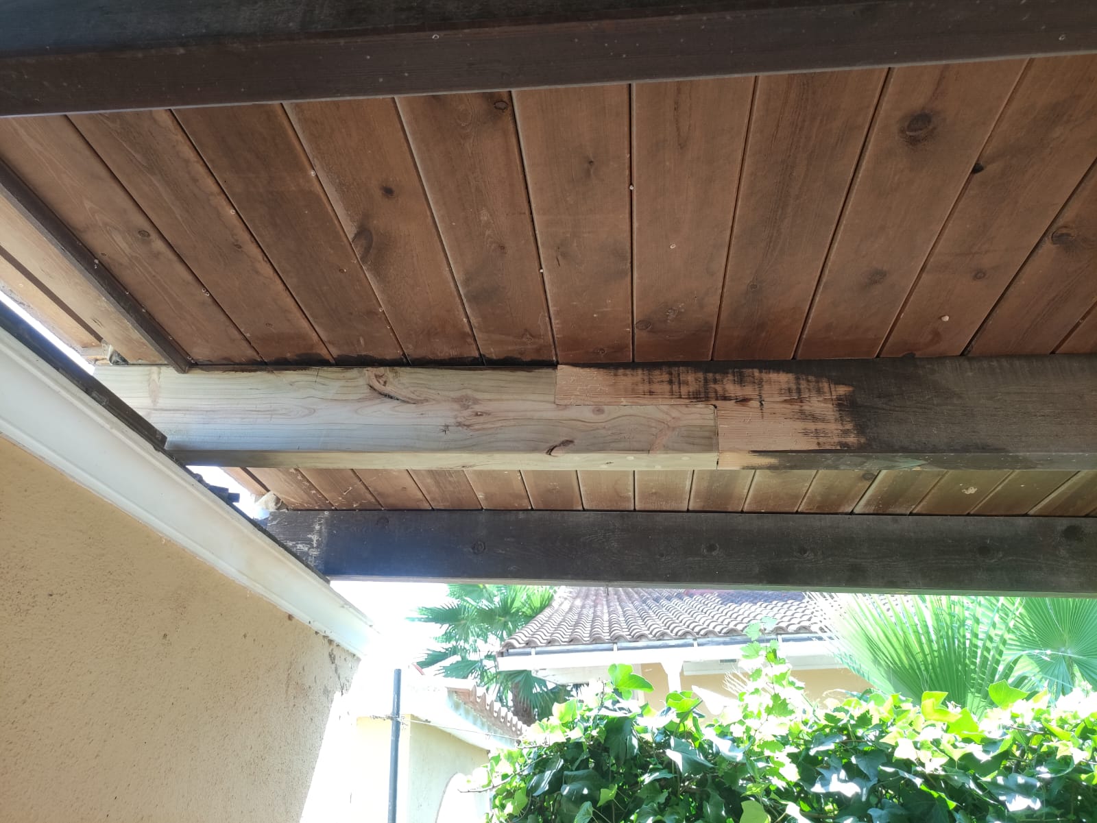

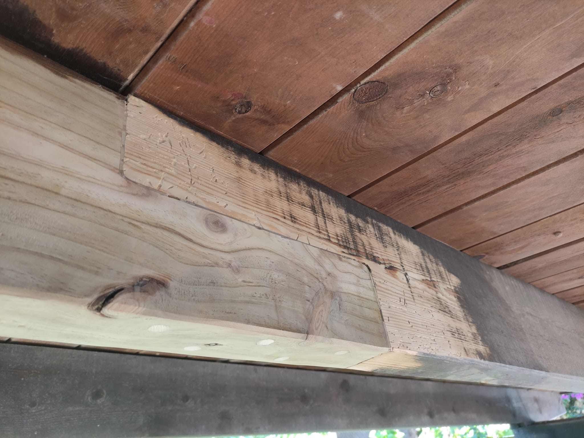

Total, he eliminado parte de esa viga y la he reemplazado, tal que así:

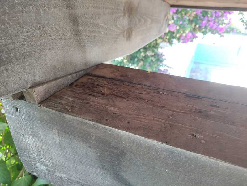

He descubierto que el resto de viga tiene levemente carcoma “de la de conducto fino”, pero solo en un lado principalmente, por lo que la he ignorado y que me parece un daño menor. Aparte de fumigarlo con insectidica y pintar con xyladecor, ¿alguna solución más? Remarco: No hay agujeros, estos canales y agujeros solo los he visto al darle lija a la superficie con el disco.

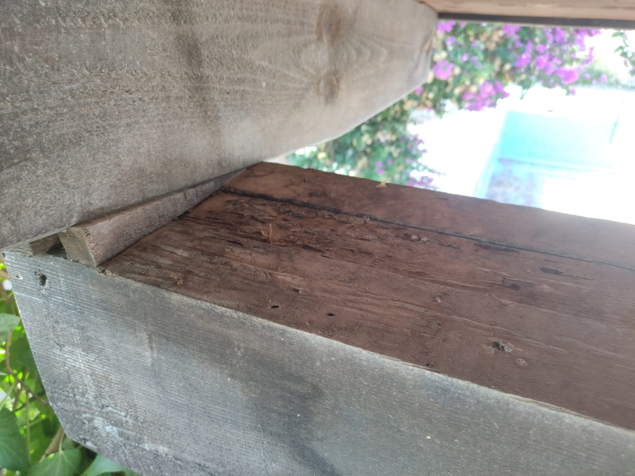

Luego la viga superior tiene también una parte mordisqueada, donde estoy eliminando esa parte a base de formón, para luego rellenarlo. ¿Con que puedo rellenarlo? ¿Alguna masilla especial? Necesitaría kilos y kilos de masilla pues. ¿Se puede usar cemento cola? Esta viga apoya sobre muro asi que no me preocupa demasiado su debilitación, con un saneado sería suficiente. Al picar parte de madera saqué un gusano blanco de un centímetro y medio y morro chato, tras buscar en internet este es carcoma grande. ¿Como puedo prevenir la madera para que siga atacandolo este bicho?

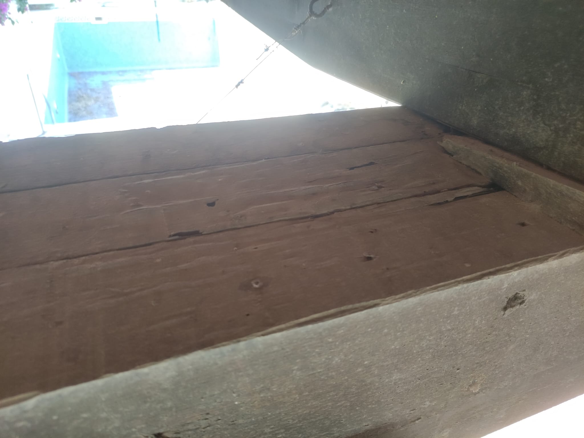

La viga de abajo si que apoya entre dos columnas, y he descubierto exclusivamente en la cara de arriba unos agujeros, la superficie ondulada, y hormigas entrando y saliendo. Me imagino que si empiezo a picar también tengo estructuras y túneles a lo esponja, que deberé eliminar y rellenar, ¿igual, que puedo usar aquí? Por ahora le he vaciado dos botes de insecticida.

Las fotos son parciales.
No entiendo que viga esta encima de otra, ni las medidas, ni los apoyos…
.. Es confuso.
En la primera, parece haber una infiltración arriba.
Pero que pinta este asemblage a media madera que a la larga cederá.
En general, se usa una punta, uno destornillador o algo similar y se sondea para saber lo que está podre y lo que queda sano.
Luego se sacan conclusiones.
