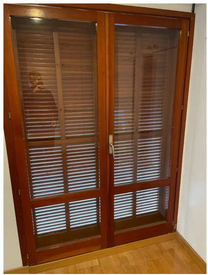

Tengo en casa unas ventanas de carpintería de madera que me parecen de buena calidad y quiero mejorarlas. Aunque mi economía no me permite sustituirlas por unas más modernas, quiero llevar a cabo una mejora de calidad.
El caso es que he contactado con un cristalero y me ha tomado las medidas para sustituir todos los cristales, que son simples. El dilema que tengo es que me recomienda unos cristales dobles con tratamiento bajo emisivo y medidas 4/16/4, pero el junquillo actual tiene una anchura de 2 cm. Por tanto, aún sin saber la medida del cristal (imagino que será de 4-6 mm), no quedaría margen para volver a colocar los junquillos.
Mi duda es, suponiendo que el hueco total son 24 mm y montamos, por ejemplo, cristales de 4/12/4 = 20 mm; el margen para el junquillo sería de 4 mm. En este caso, sería viable cortar los junquillos originales para rebajarlos a 4 mm? Hay que tener en cuenta que luego habría que clavarlos al marco.
Las ventanas son correderas de (anchox alto) 110x200 cm (cada hoja) y otras son de apertura normal de 60x200 cm. Mil gracias por vuestra ayuda!

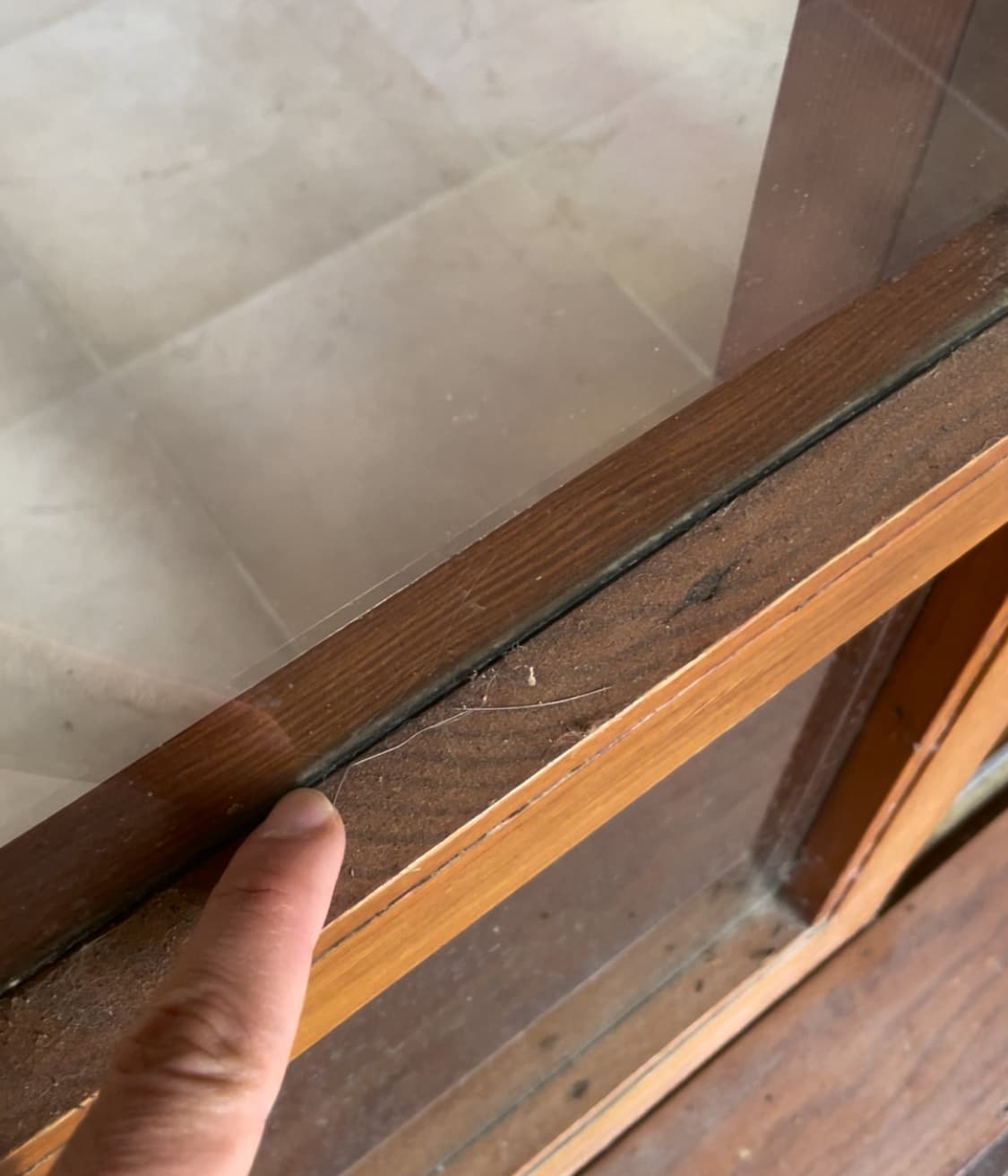

Si correcto, rebajar el galce a la medida que puedas colocar el cristal doble y dejar suficiente espacio para el listón de madera.
Mide que ancho tienes de galce,si son menos de 15 mm intenta agrandarlo,ya que cuando instales el doble cristal el perfil que lleva de aluminio quedará al ras de la madera.

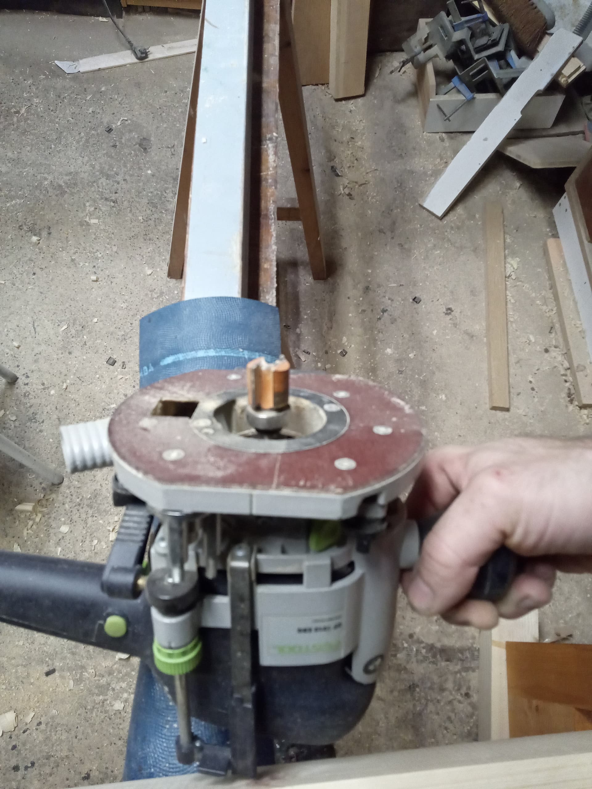

Para rebajar una fresa copiadora te irá bien yo uso esta.

Gracias por tu consejo @Miki , ya he conseguido una fresadora como esa. Ahora tengo una duda: Esa fresa que tienes montada es la apropiada para este trabajo en concreto? Y si no es así, me puedes indicar el tipo de fresa que necesitaría, por favor? Muchas gracias!

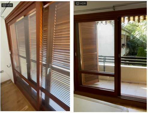

Mi opinion es que una ventana no es solo un vidrio… por mucho vidrio que coloques si la ventana no tiene una buena seccion y un buen diseño de forma que sea hermetica, con sus juntas de goma bien colocadas, con un herraje que cierre en varios puntos y lleve a la hoja a cerrar con el marco en todo su perimetro etc no vas a conseguir un buen aislamiento.

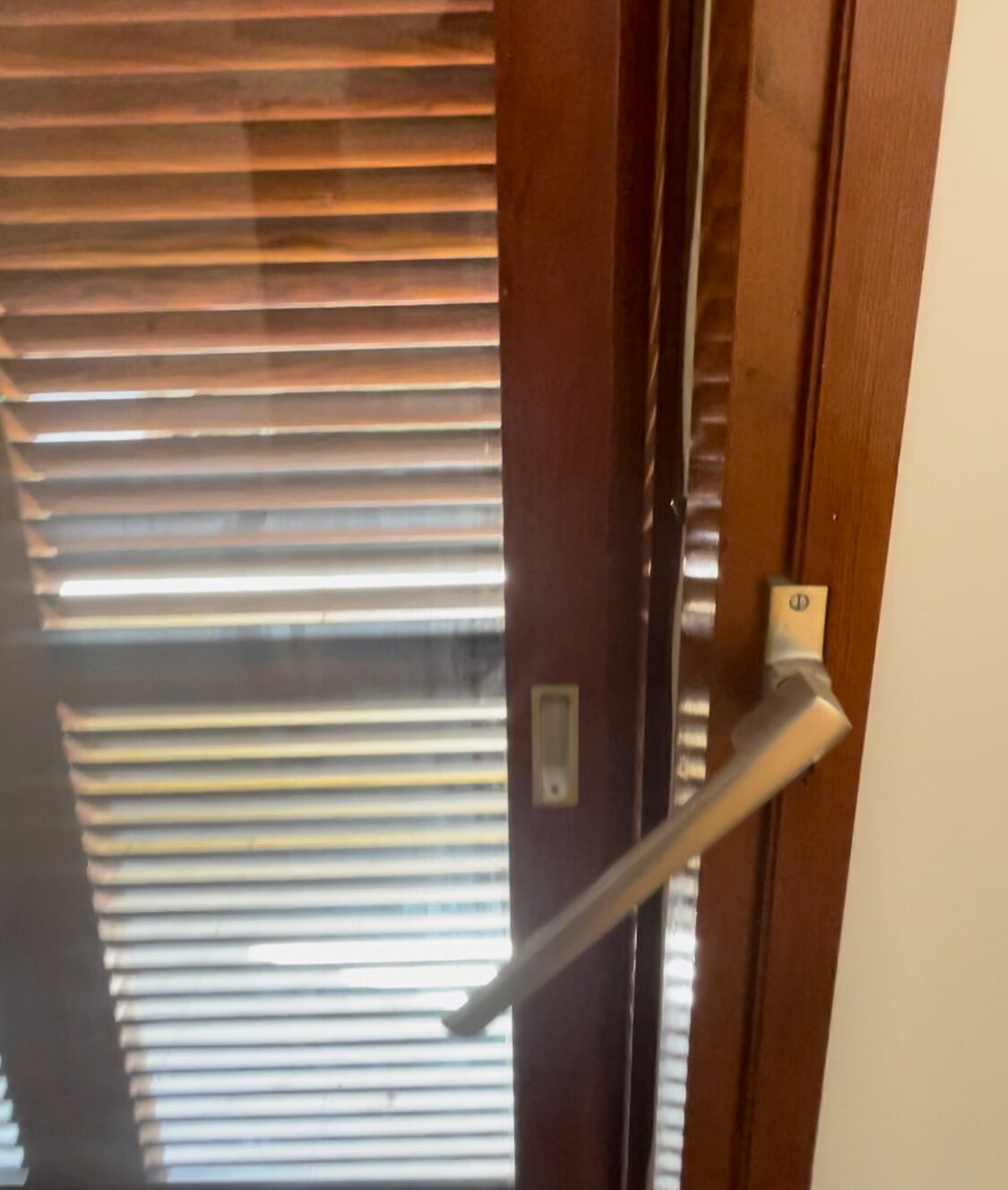

Son muy robustas y tienen un sistema de cierre bastante hermético. A lo de las gomas no sé muy bien qué responder, sí tienen pero son de estas que se pegan para ganar aislamiento tipo “tesa”. Te dejo una foto para que veas un poco el tipo de ventana.
Las correderas desconozco como estan hechas la verdad, pero todo lo que he visto que no sean las correderas elevables actuales o las osciloparalelas, son “inventos” mas o menos elaborados pero nunca las he visto hermeticas. Las tiras de “tesa” se las pegarian porque entraria frio…
Se que es mucha inversion, soy consciente, pero la solucion seria ir colocando ventanas nuevas a medida que vayas pudiendo.
