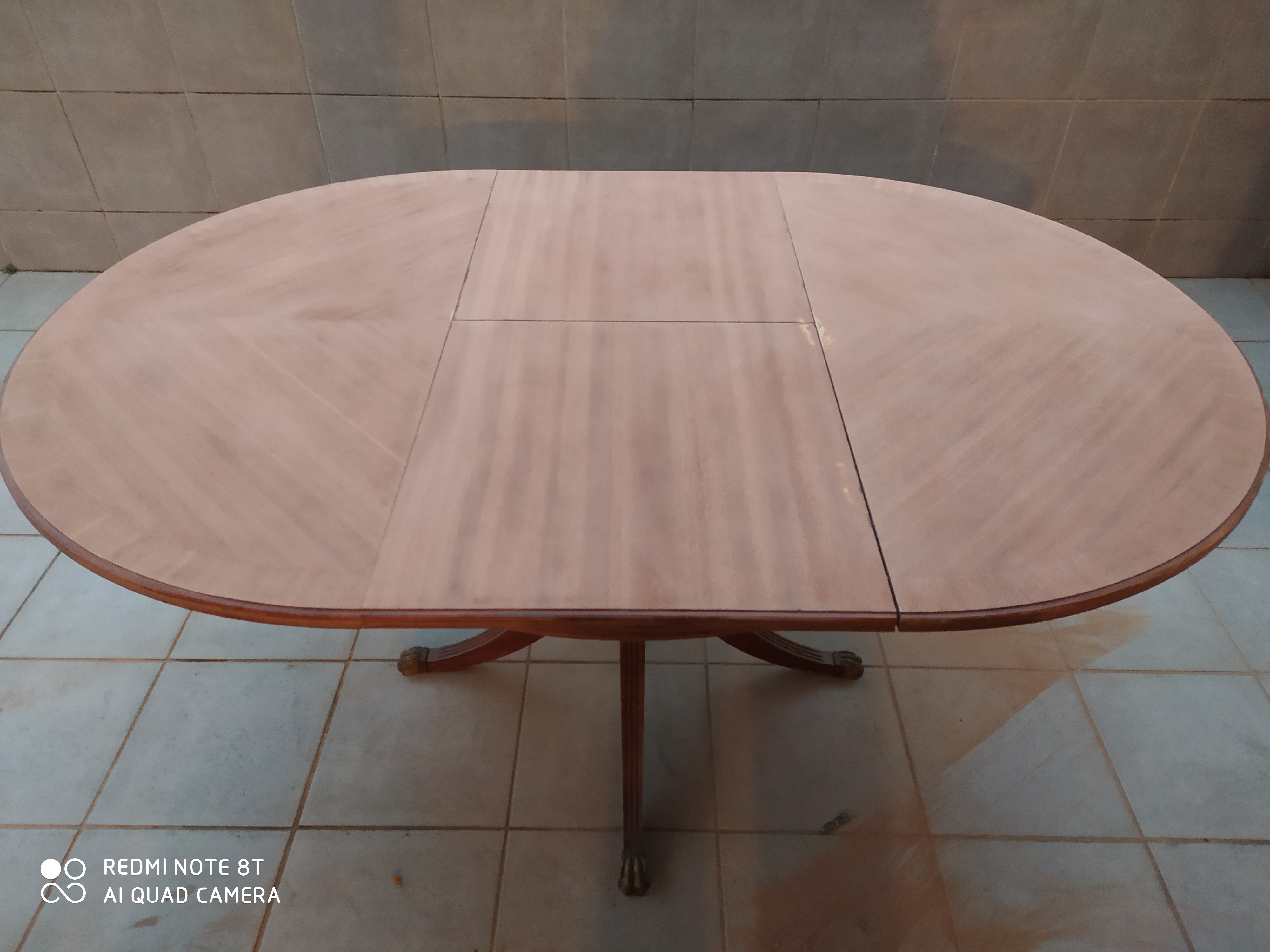

Restaurar mesa maciza
Hola. Soy un novato en esto de la madera y he empezado a “restaurar” mi mesa maciza extensible. Tenia mucho brillo y era bastante oscura por lo q he decidido lijarla y ya veremos q hacer…a ver si me ayudais en algo… creo q me he pasado lijando en una zona por lo q necesitaria consejo para solucionar el desperfecto.Os paso alguna foto para ver como ha quedado por ahora y para q me ayudeis con las posibilidades. No se q q barniz utilizar para q quede clarita. Gracias de antemano.
Podria quedar chula,no? Mi casa es de estilo nordico con tonos blancos y madera clara y no se como integrarla, gracias!!!
Tengo pensado tambien hacer algo con las sillas, q no pegan ni con cola…jejje alguna sugerencia??

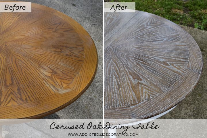

Yo he visto mesa de este estilo que lo que hacen es que pintan las patas de blanco, y a la tapa la medio tiñen de blanco, pero que se siga viendo la madera.
Sacado de–> https://www.addicted2decorating.com/cerused-oak-dining-table-table-makeover-finished.html
La parte en que te has pasado lijando tiene mala solución, ya que parece que te has comido la chapa lijando. Quizás, no se note mucho en el resultado final, si le acabas haciendo algo como en el enlace.
Coincido con @nergeia, creo que el problema es precísamente que el sobre de la mesa no es macizo, sino dm o aglomerado chapado, y te has comido la chapa. Yo no tocaría mucho más, y trataría de disimularlo aplicando algún barniz con tinte.
Gracias por las ayudas!!
Pero aun estoy bastante perdido…entonces podria hacer algo parecido a lo q dice @nergeia? Una mezcla madera y blanco estaria bien… O no conviene al no ser maciza? … Q materiales necesitaria o q pasos necesitaria seguir? Podre hacerlo siendo muy principiante? Jejje intentare no ser muy pelma…

Pues sólo te puedo dar mi opinión, porque no lo he hecho nunca, pero teniendo en cuenta que en algunas partes ya has has traspasado la chapa lijando, debe de ser muy fina. He leído por encima el procedimiento y hay que lijar o pasar lana de acero una o varias veces, lo que puede hacer que termines traspasando la chapa por más sitios.
Por otra parte no sé cómo absorberá el tinte una chapa tan fina, si será uniforme o no. Vamos, que yo no lo haría, pero tendrás que decidirlo.
Hola, lo que has hecho es como han comentado unos aqui , que 1) la mesa no es madera maciza, es chapa sobre DM o aglomerado. entonces un reparación será para un experto. Lo mejor que puedes hacer es añadir un tinte par disimular.
2) no tendras lo mismo efecto como @nergeia ha dicho porque la medra en tu mesa es caoba o algo parecido, es decir una madera tropical y no tiene nada que ver con los fotos de la mesa “Limed” o “Cerused” que es de roble una madera con una veta muy abierta. La cera blanca no tendrá lo mismo efecto.
3) para integrar la mesa con tu interiorismo nordico me parece que tienes que hacer algo muy radical paraque encaje bien. A lo mejor, pintar la mesa con pintura que queda bien con la luz disponible.
De todos modos, suerte!
Pues si tu casa es blanca y colores claros yo la lacaria en blanco, la mesa al lijarla te as comido la chapa y tiene mal arreglo, también puedes hablar con un barnizador y que te enseñe diferentes blancos, roto, sucio,…
