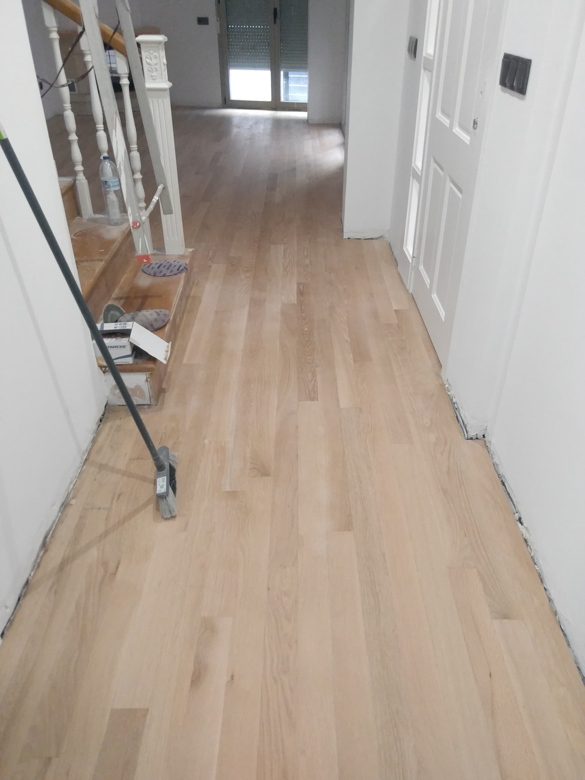

Esto cuando se estaba lijando. Tenían las lijadoras de banda esas que comenta @Angel (le metieron lija del 40) y una rotoorbital gigantesca también (la lija no era tal, era como un estropajo)
El chico que lo hizo era todo un crack, un espectáculo verlo trabajar. Me dijo que estos trabajos cada vez hay menos, pero son los que disfruta.

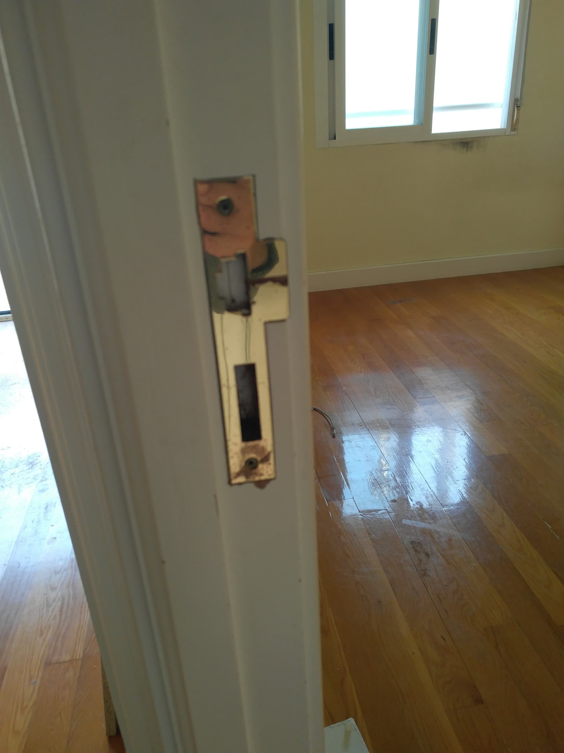

No sé si se aprecia, el suelo estaba así:

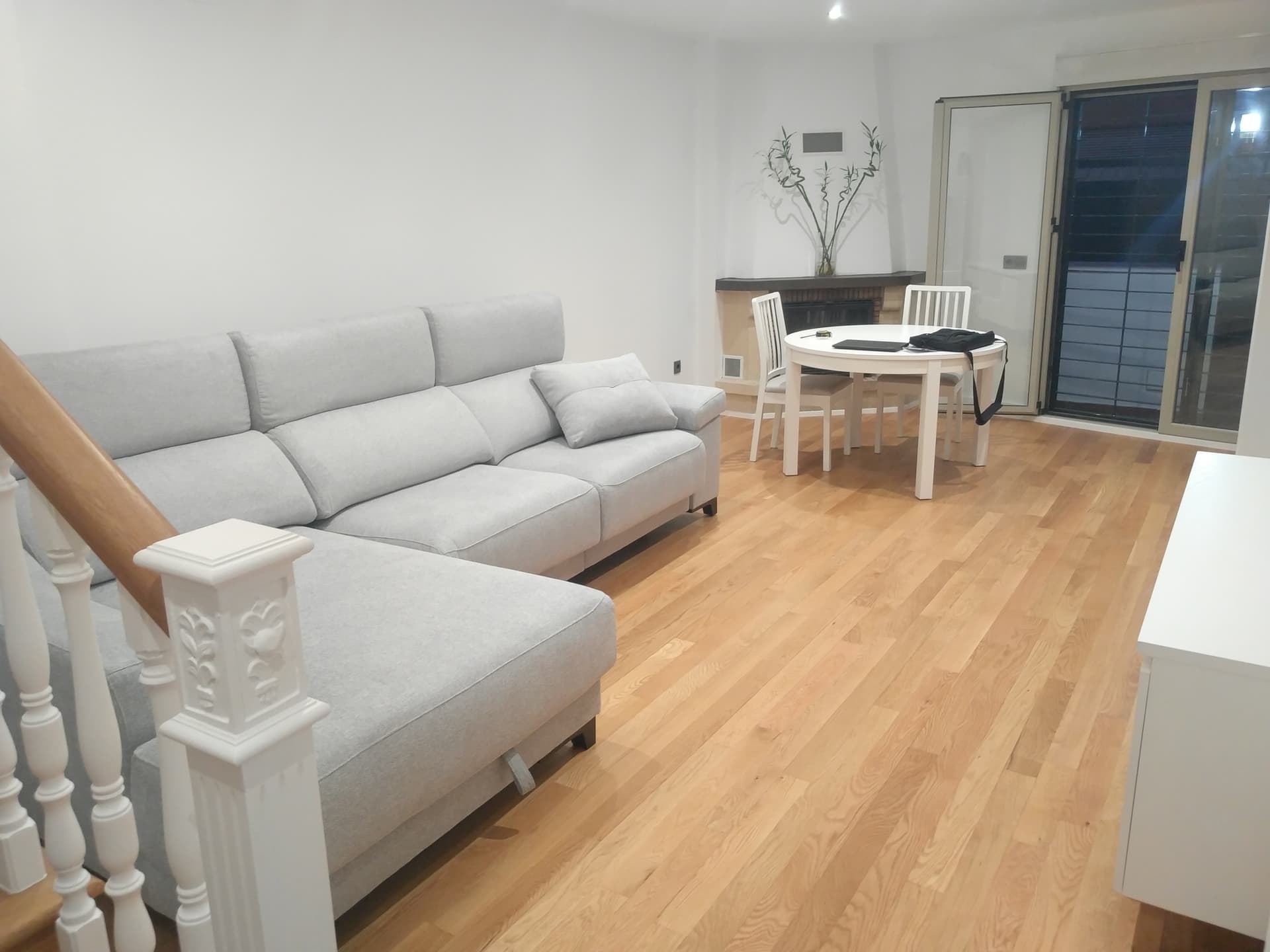

El suelo era brillo creo, nosotros lo pusimos mate, pero el fondo es satinado. Es lo que nos recomendó el chico, y acertó de pleno.

Me encanta!

Hoy en dia ya no se acuchilla si no que se lija y a quedado el termino acuchillar para referirnos a sanear un suelo de madera.
Yo el acabado que mas me gusta para un suelo es el aceite, pero tiene que ser un aceite con ceras como el Osmo, y ya que ablais de precio … barato no es pero se vale la pena aguanta muy bien el trajin y seguramente con otros tendrias que darle capa mas amenudo.

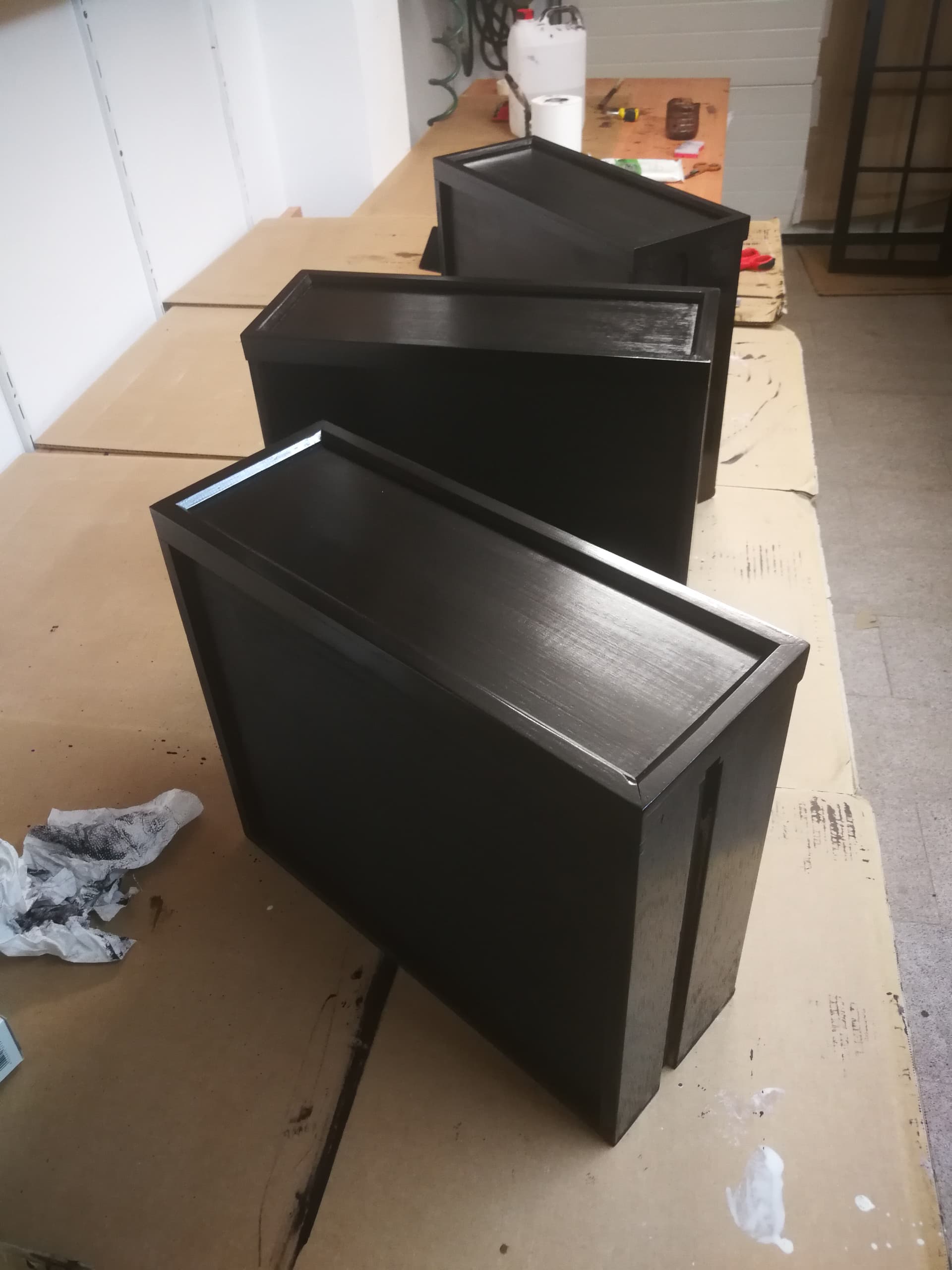

Yo uso Osmo para mobiliario, y cunde mucho. Lo q voy acabando aguanta bien… Aquí una muestra de un cajón, chapado de pino, mdf… tintado en negro con su acabado de aceite.

Felicidades…tienes un suelo precioso…
