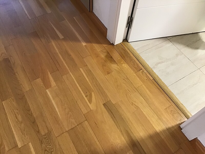

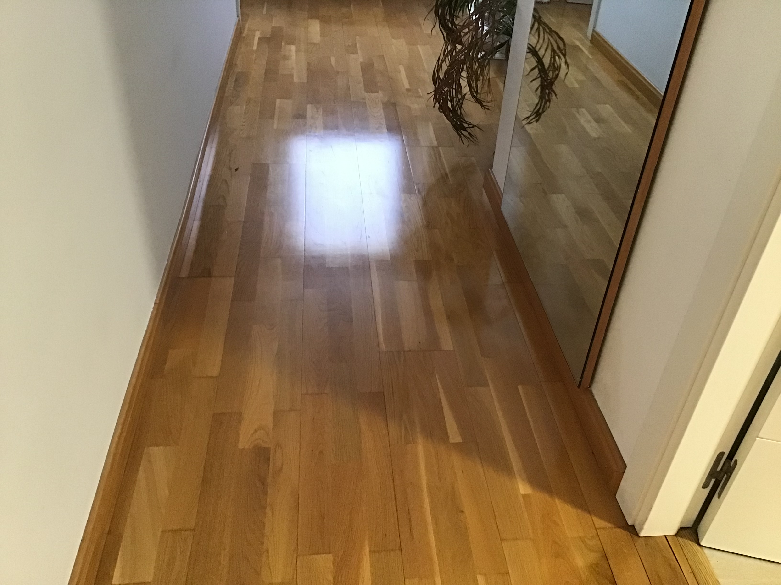

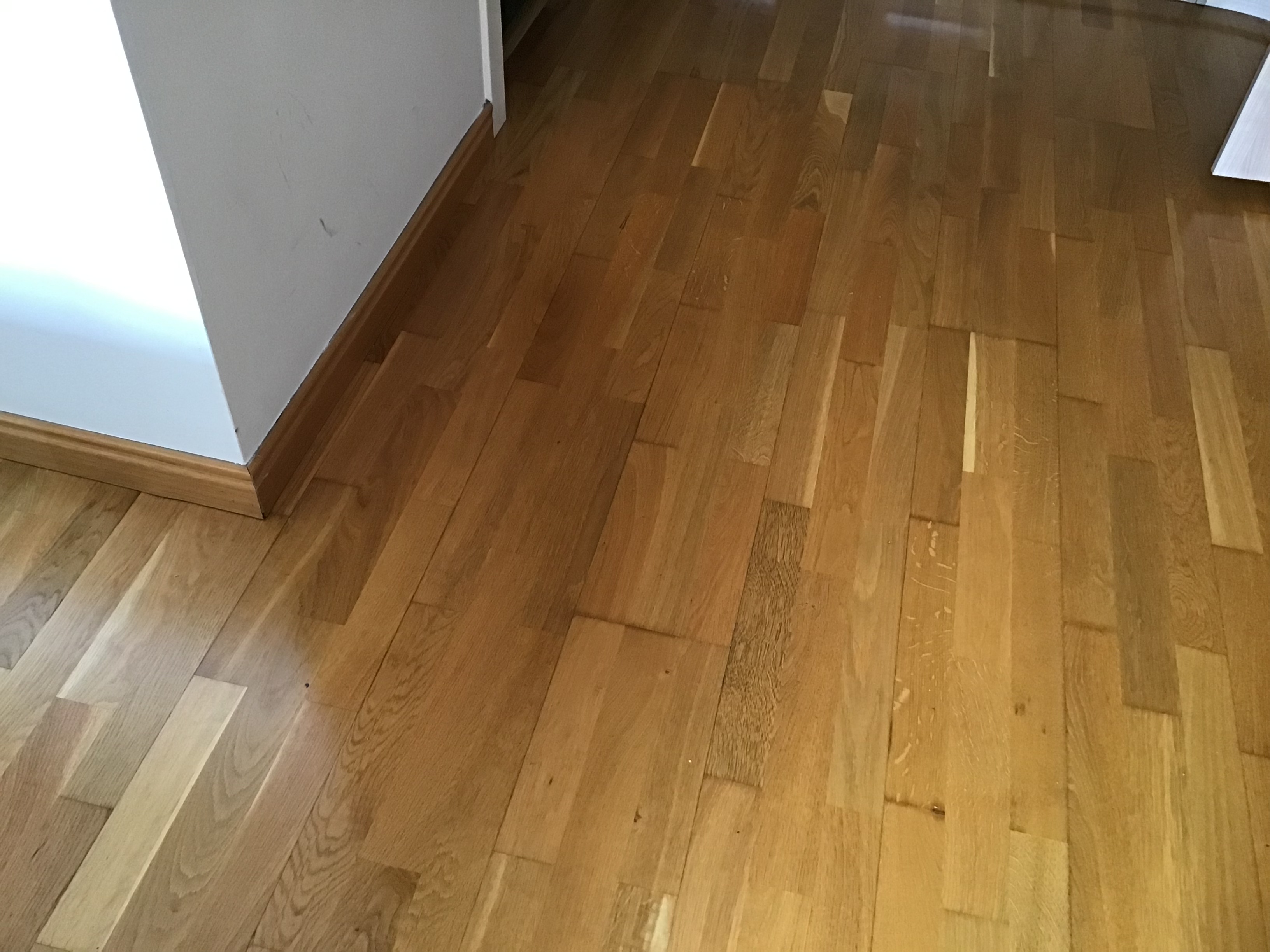

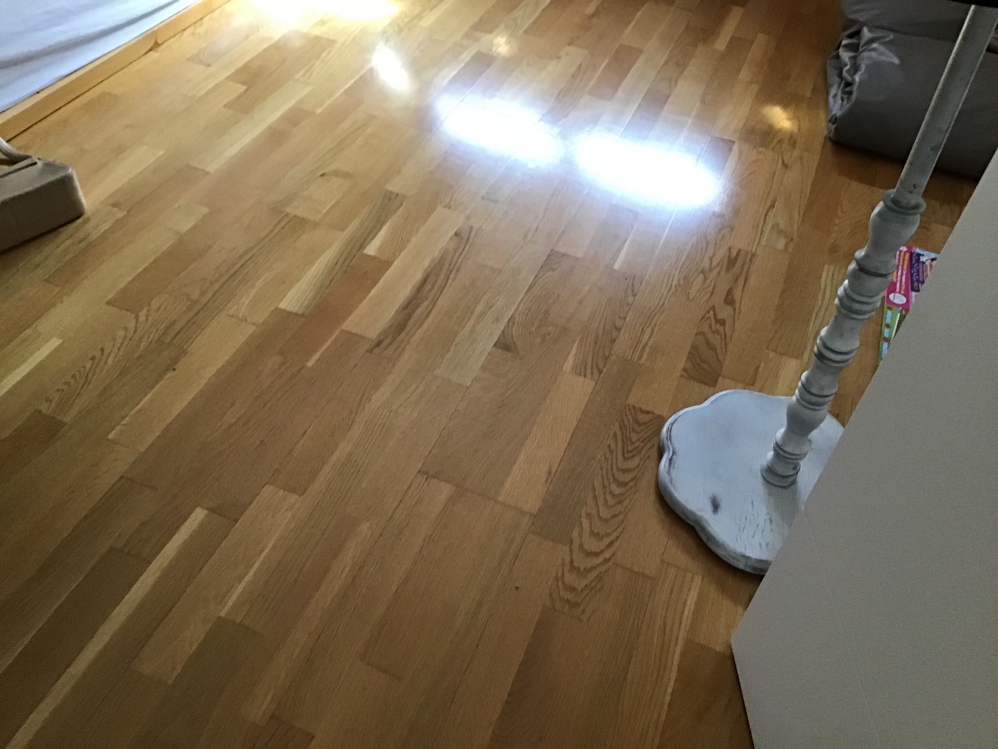

Tengo un suelo tarima de roble (marca quick step) que tiene zonas muy estropeadas por el sol, otras juntas ennegrecidas y me gustaría modificar. La tarima solo está en pasillo y habitaciones.
