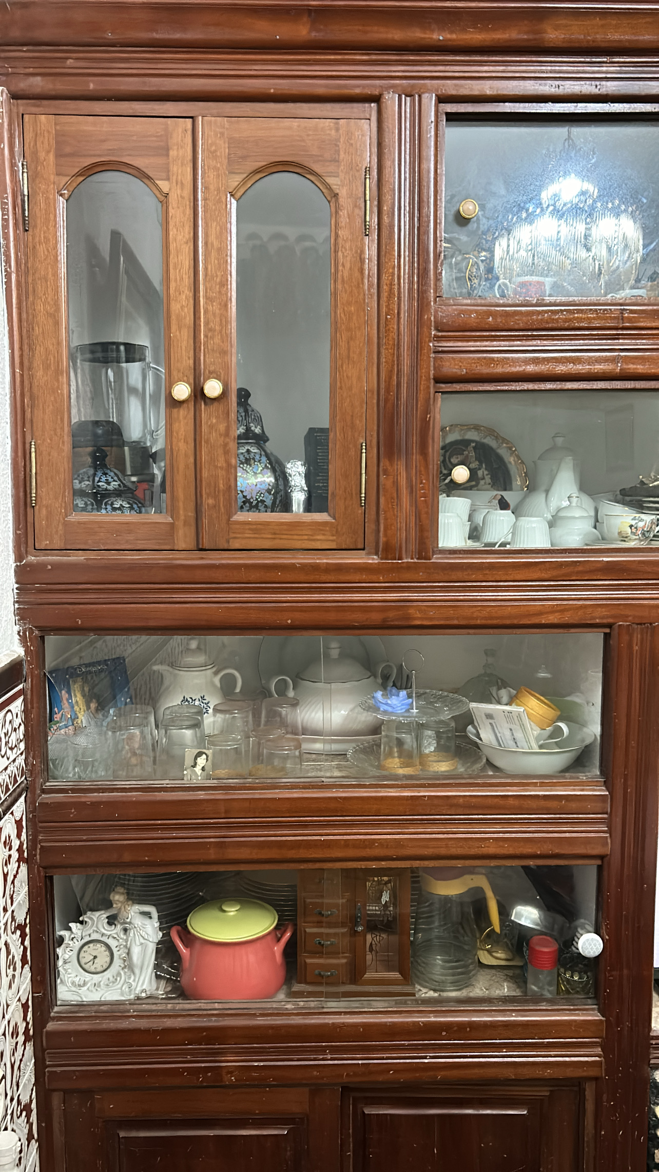

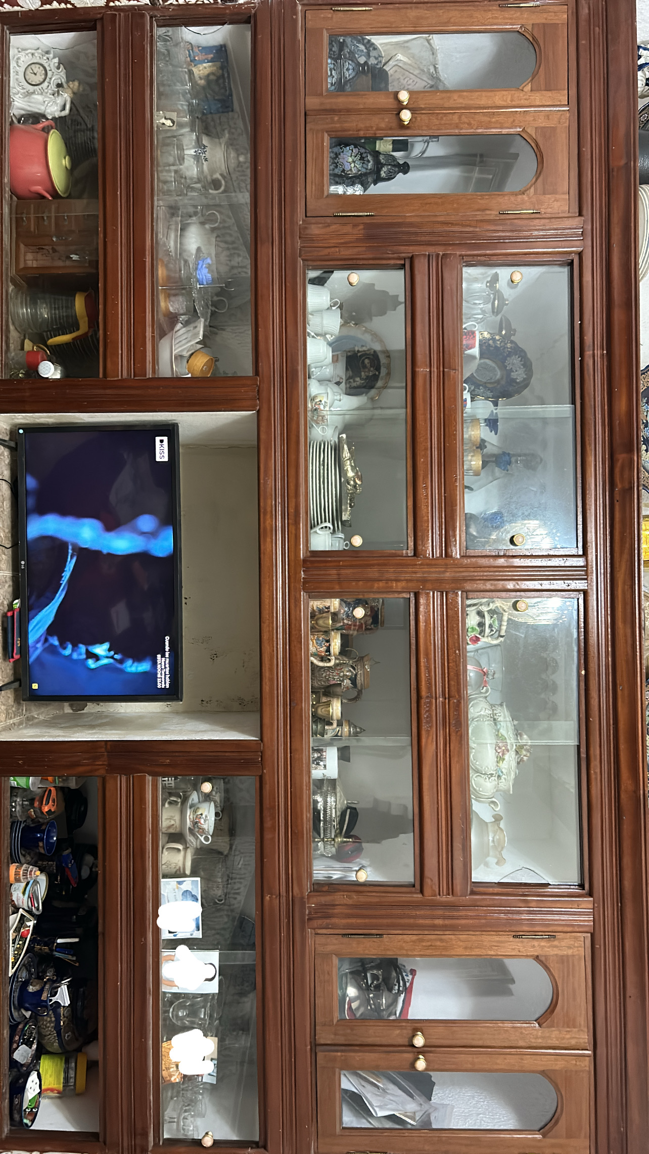

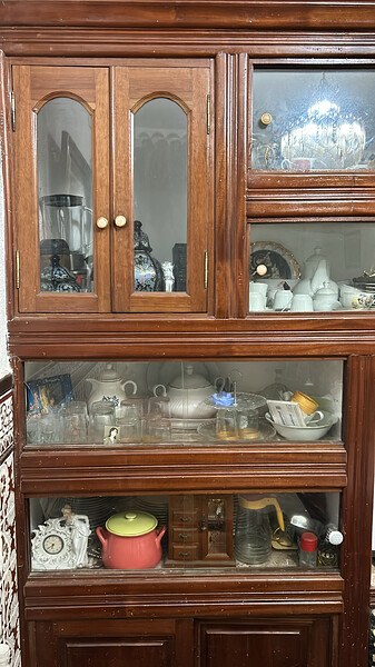

He pensado restaurar este horrible mueble.
Alguna sugerencia para restaurar?

Por otro lado, por las fotos que has enviado parece que mas que un mueble de madera es un recubrimiento frontal de un soporte hecho en escayola, por lo que lo único a restaurar es el exterior.
Sin saber que tipo de acabado quieres obtener, la base de toda restauración empieza con decapante y lija. Puedes desmontar las puertas para que te sea mas fácil trabajarlas, los largueros y travesaños tendrás que trabajarlos en vertical, tal y como están puestos. Tras cerciorarte de que no queden restos de barniz, preparar la superficie con una lija de 100-120, quitar todo el polvo para que no afecte al acabado y dependiendo del acabado que quieras dar, usar tintes o selladores previos al barniz que quieras ponerle.
