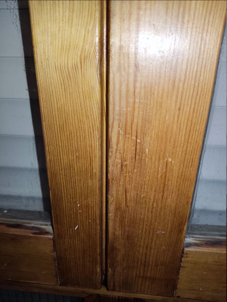

En las fotos veo que el listón es ancho quina ya te dan las medidas para poner doble cristal sin tener que rebajar.
Respecto al barniz también se ve en buen estado te puedes salvar de lijar como un loco, haciendo un repaso.
Parece que ya tiene burletes de goma sería remplazarlos

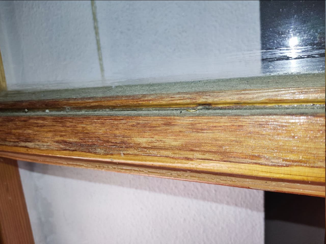

Esa carpinteria parece la que se hacia hacia el año 2000, con espesor de hoja de 56 mm y quedaba para vidrio de 14 mm (4-6-4)
Probablemente tenga goma, no alcanzo a ver. Se ve que el marco es un aire 4. Los junquillos tenian siempre esa forma

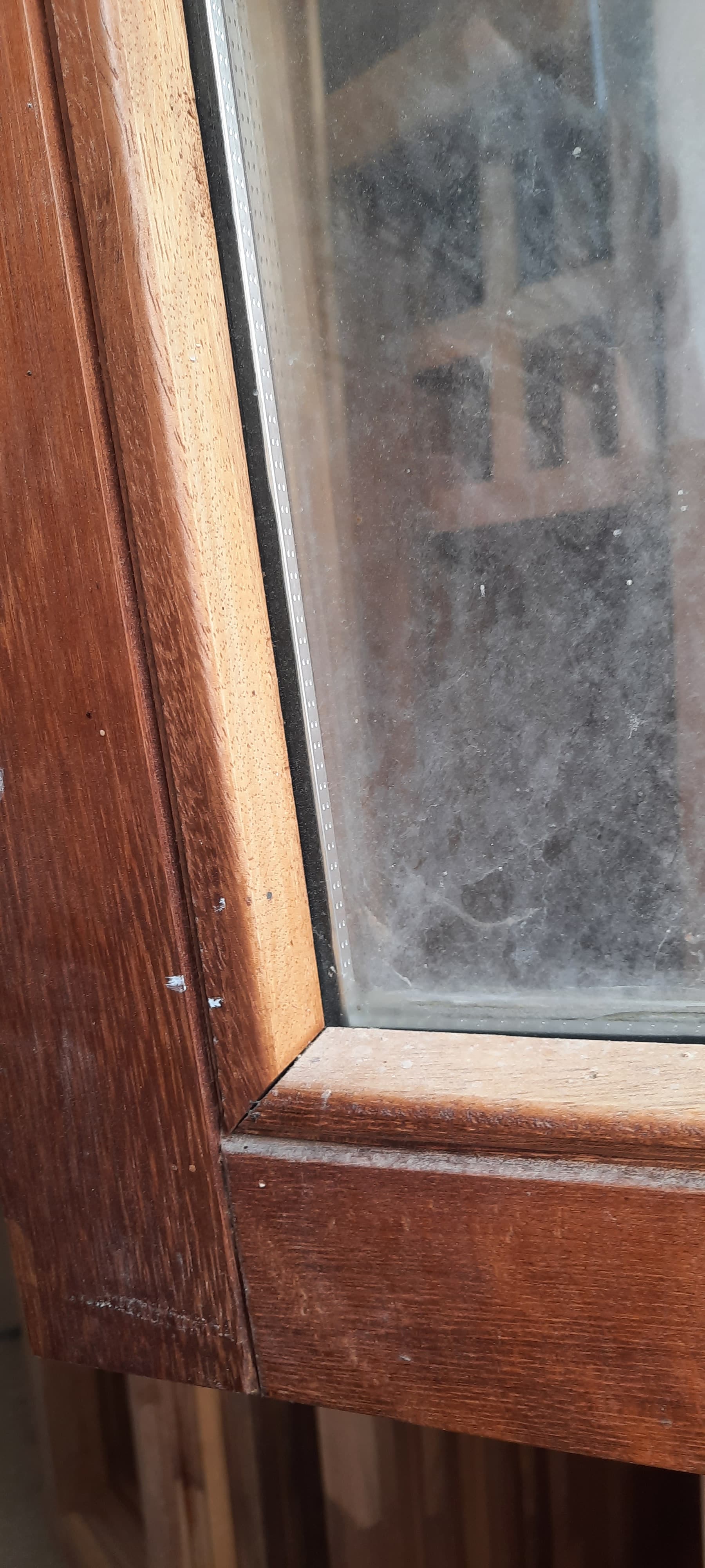

Las que dan al norte están algo mejor, como la de las fotos detalle de los junquillos.
Las que dan al sur sí que están algo más cuarteadas. Por ejemplo, a ver si se ve bien sin subir las persianas y asarme.
Y algunas por dentro están un poco más maltratadas, aunque no se aprecia mucho si no te fijas de cerca, o al menos yo que soy miope.

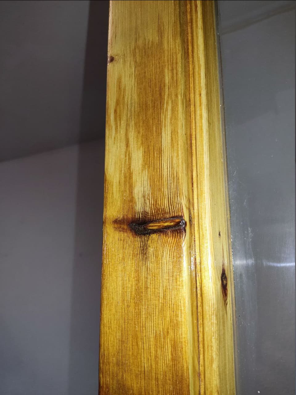

En pino como es yo creo que los vas a sacar sin problema, y colocando un vidrio de 14 mm yo creo que no vas a necesitar ni tocarlos.
Si la punta sale regular, afilas una espatula y la metes entre el junquillo y la hoja donde este la punta y con un martillo, de un golpe seco cortas la punta. Suelen ser de clavadora de 12 y se cortan facil
