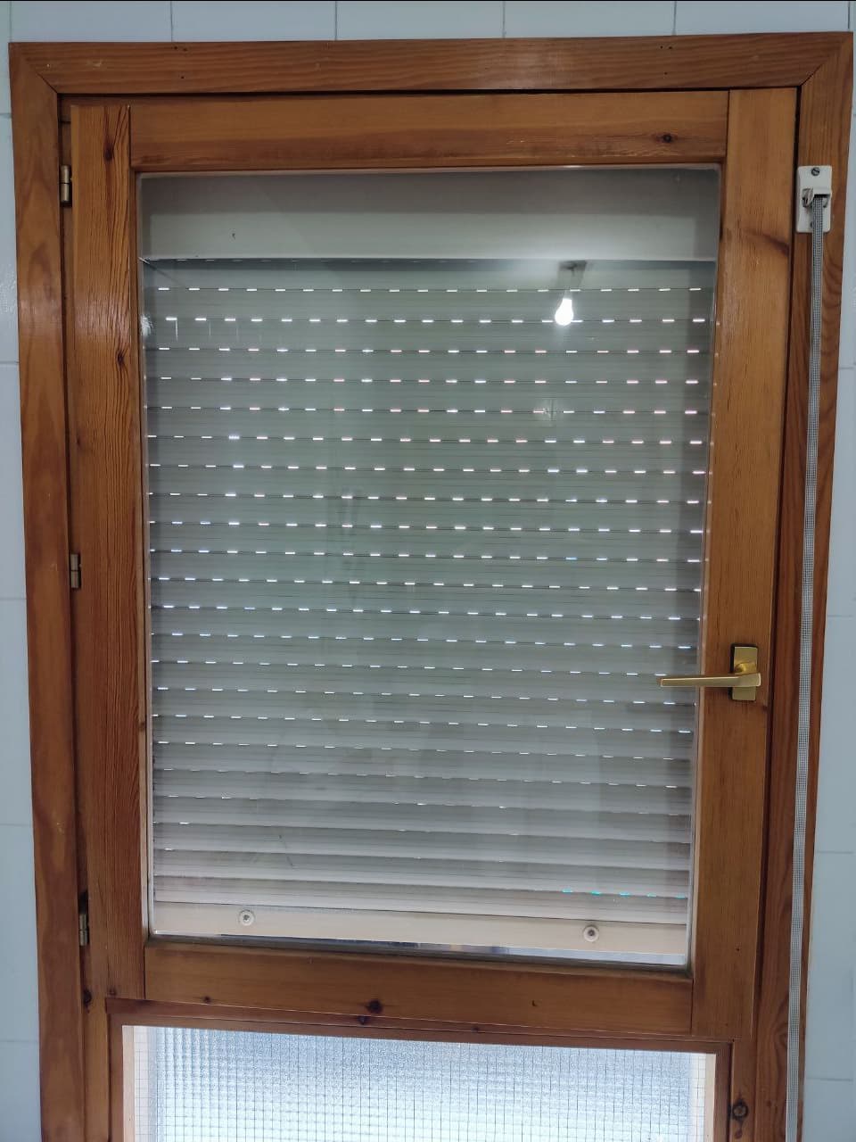

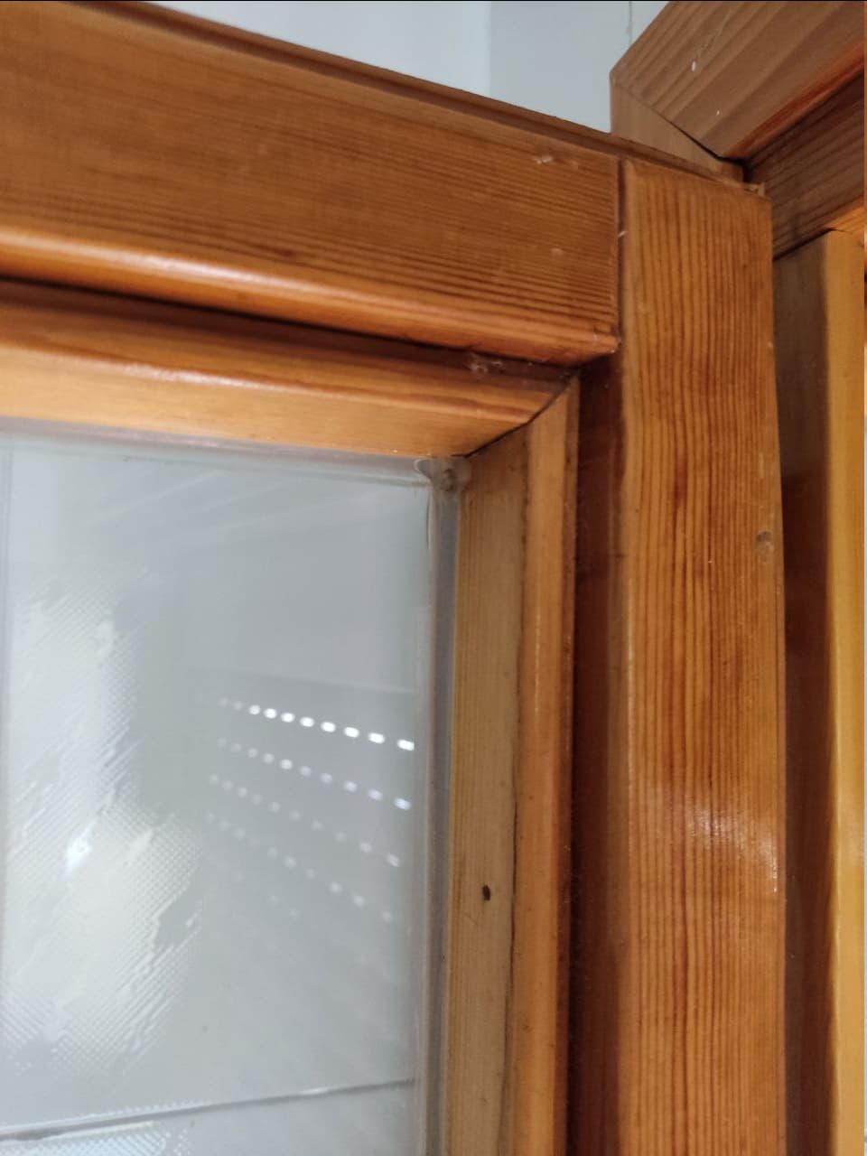

Una ventana de ejemplo:

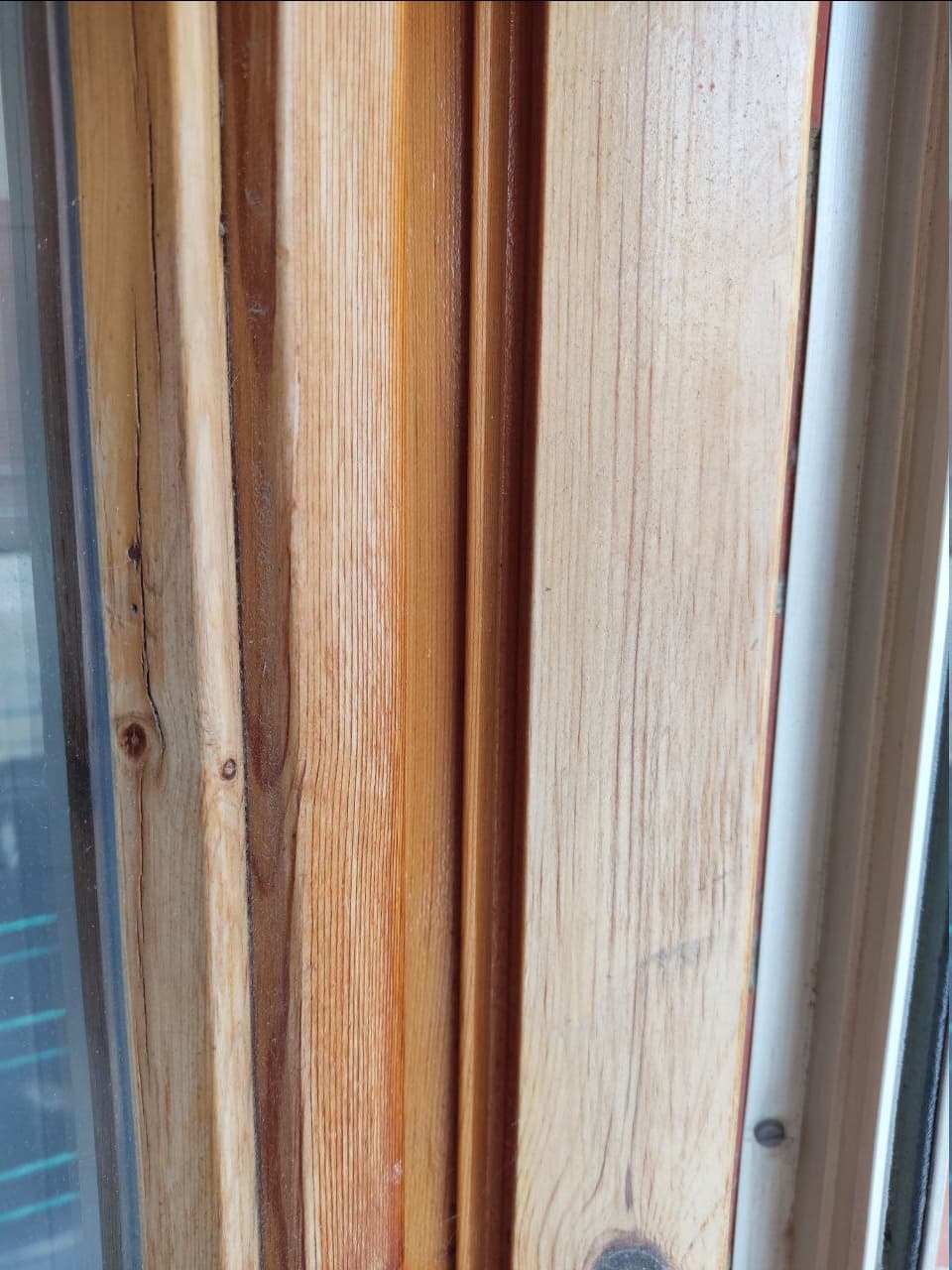

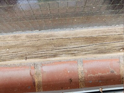

Estado por el exterior:

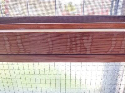

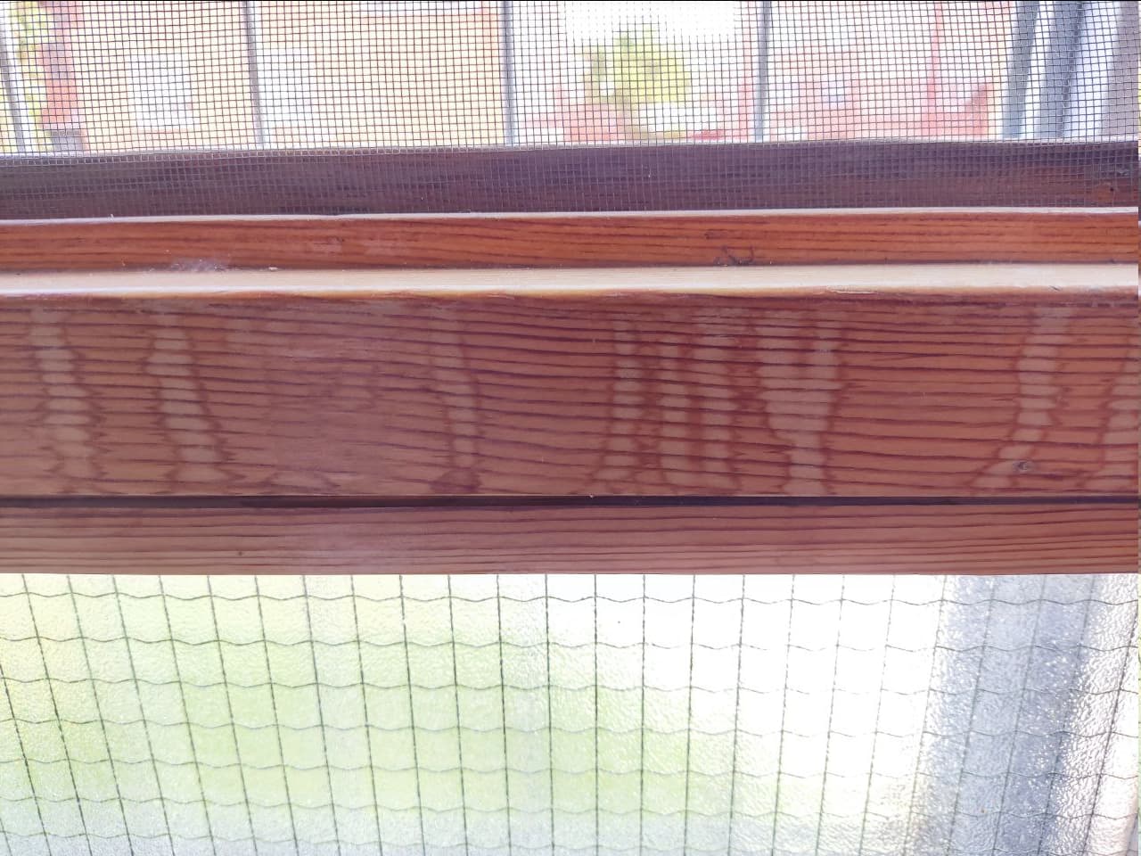

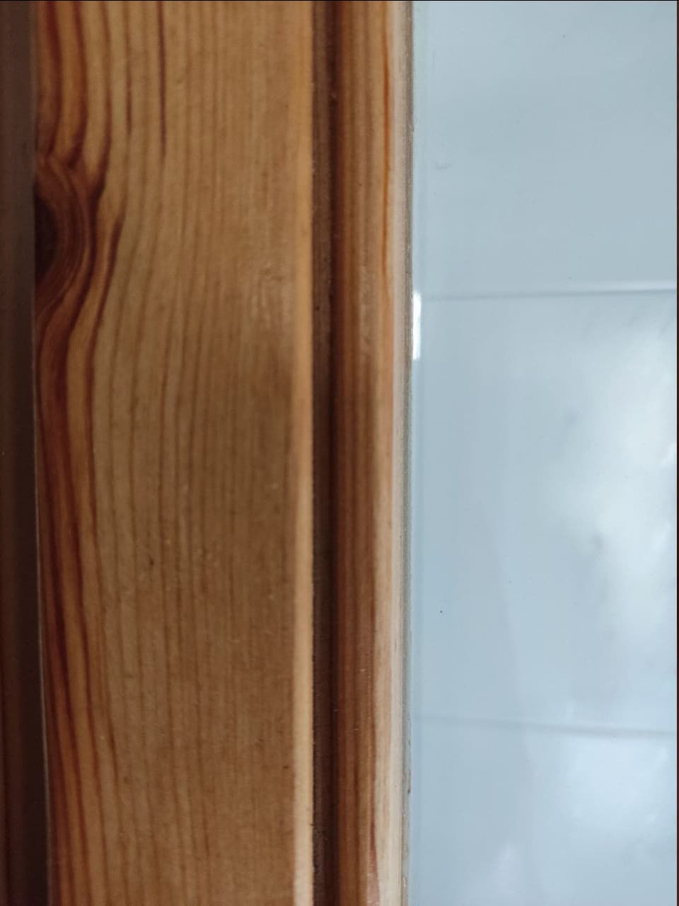

Marcas de humedad:

La madera es pino norte (pinus syilvestris).
Ahí toca lijar bien para quitar toda la capa de acabado, especialmente por el exterior y dar un acabado preferentemente base agua, ya que aunque se degradan quizá mas rápido, son mas fáciles de mantener que los sinteticos.
Han colocado los junquillos de vidrio para el exterior, se suelen colocar al interior, pero hace años si que había esa costumbre mas que nada por la creencia de si entraba agua entre vidrio y madera que saliese para fuera

Nunca había pensado lo de los junquillos, de si se ponen dentro o fuera. Y ahora que lo dices es curioso que los de las hojas estén por fuera y los de la parte fija por dentro.

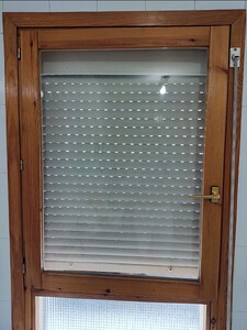

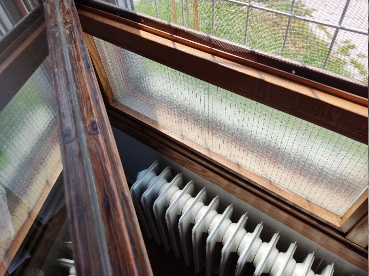

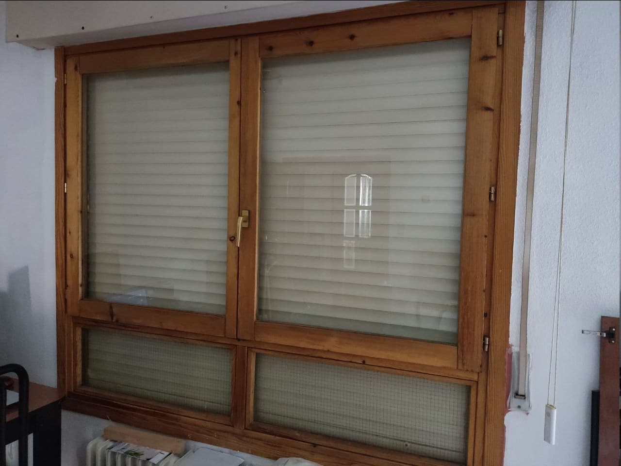

Para que veáis mejor a qué me refiero, hay ventanas de una hoja (como la de la foto del inicio del hilo) y de dos. Las grandes son estas:
(está la pared a medio pintar, sorry xD)

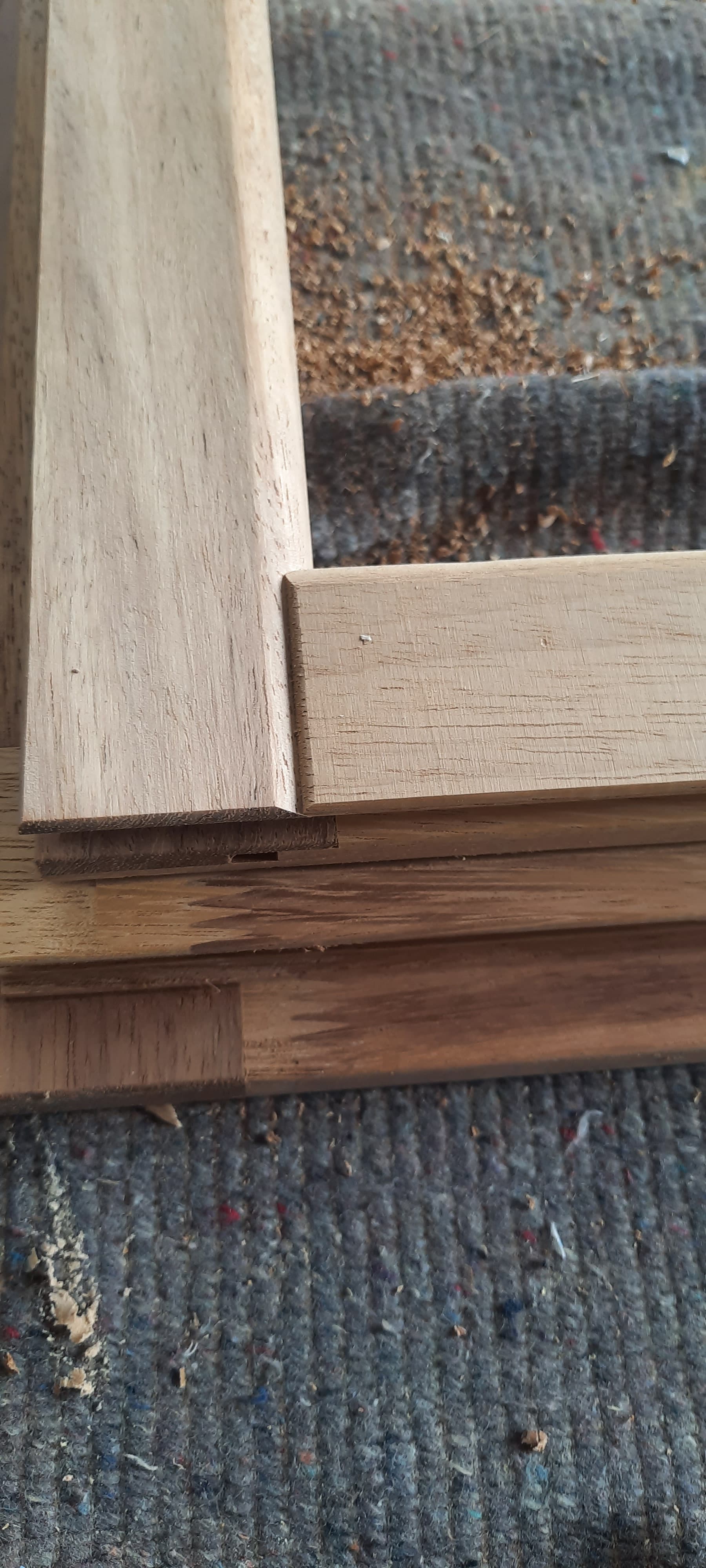

Dejo foto con más detalle de los junquillos, me parece muy curiosa la forma que tienen.
