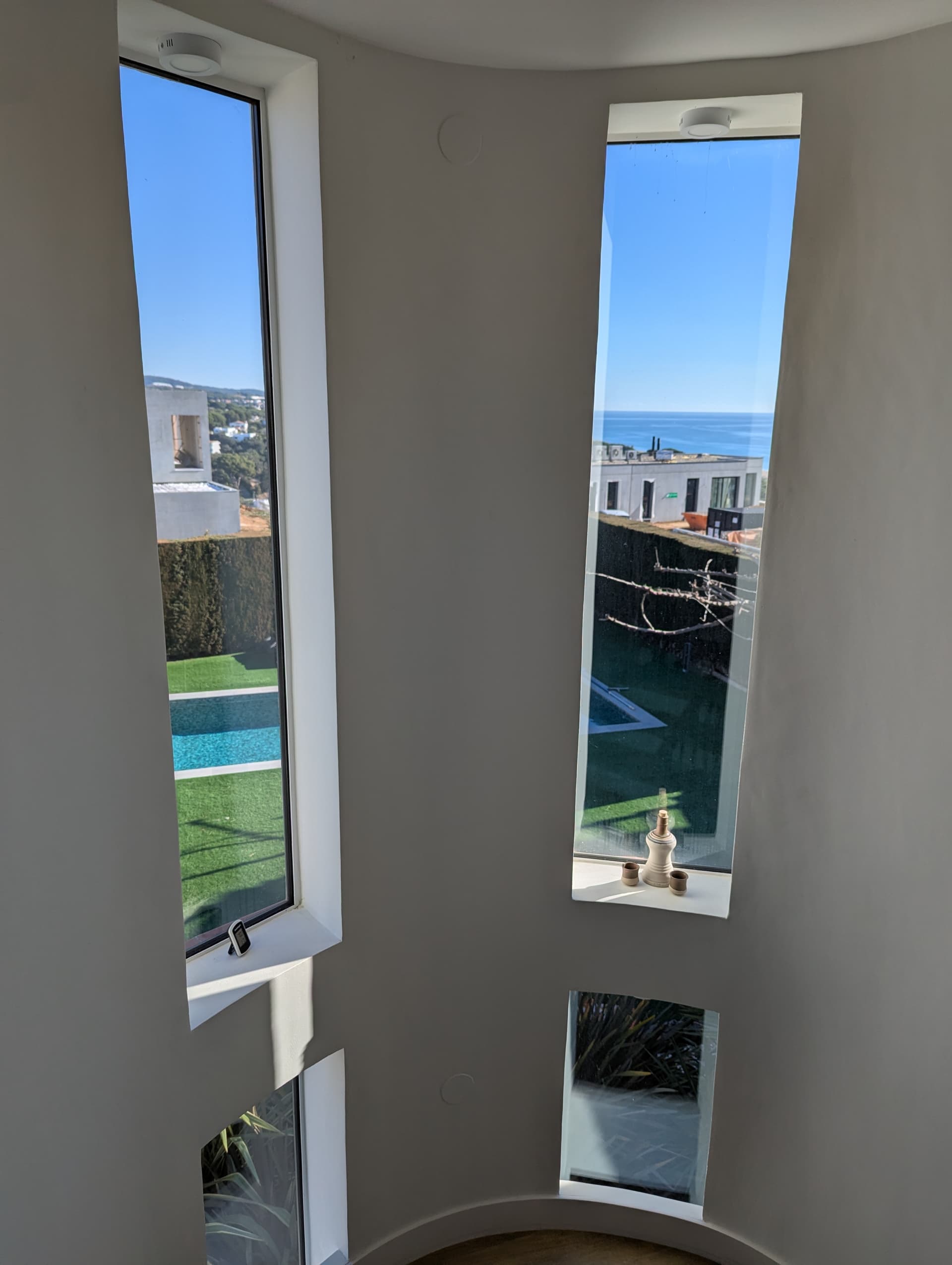

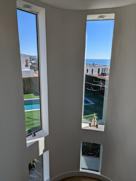

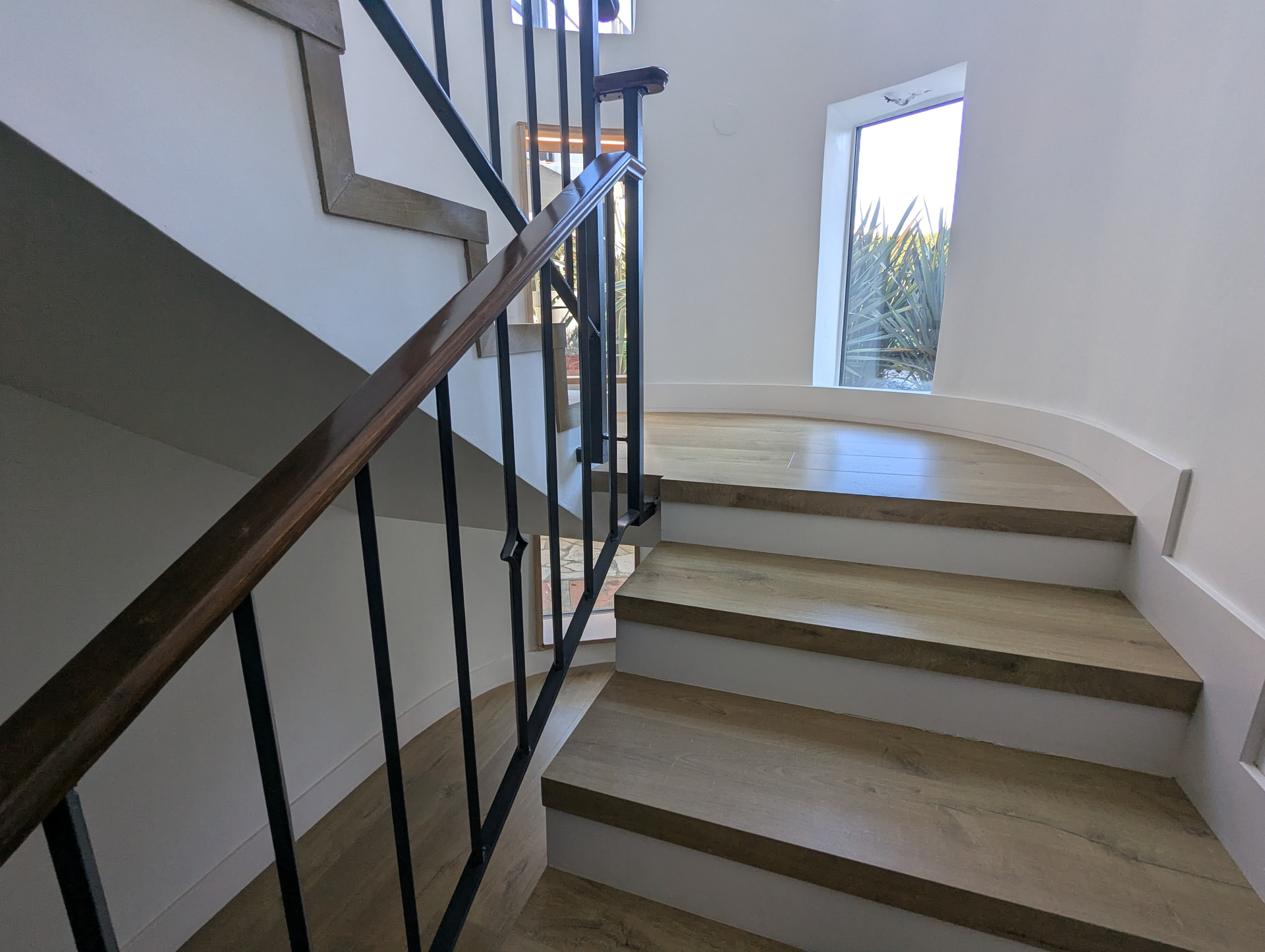

Las ventanas de la escalera de casa están embutidas en un marco de hormigón (ver foto 1 adjunta). Por un tema estético y también de aislamiento estoy pensando en revestir ese marco. En principio mi idea es hacerlo con contrachapado de 9/10 mm
No puede ser más grueso porque sino el tablero acabaría matando contra el vidrio (en lo planes entra hacer un bisel con la fresadora en la parte interior para rebajar el grueso final y matar contra el marco de la ventana).
La pregunta es, qué material de contrachapado recomendáis? Es un lugar con mucho calor en verano ya que recibe sol directo desde primera hora y bastante frío/humedad en invierno.

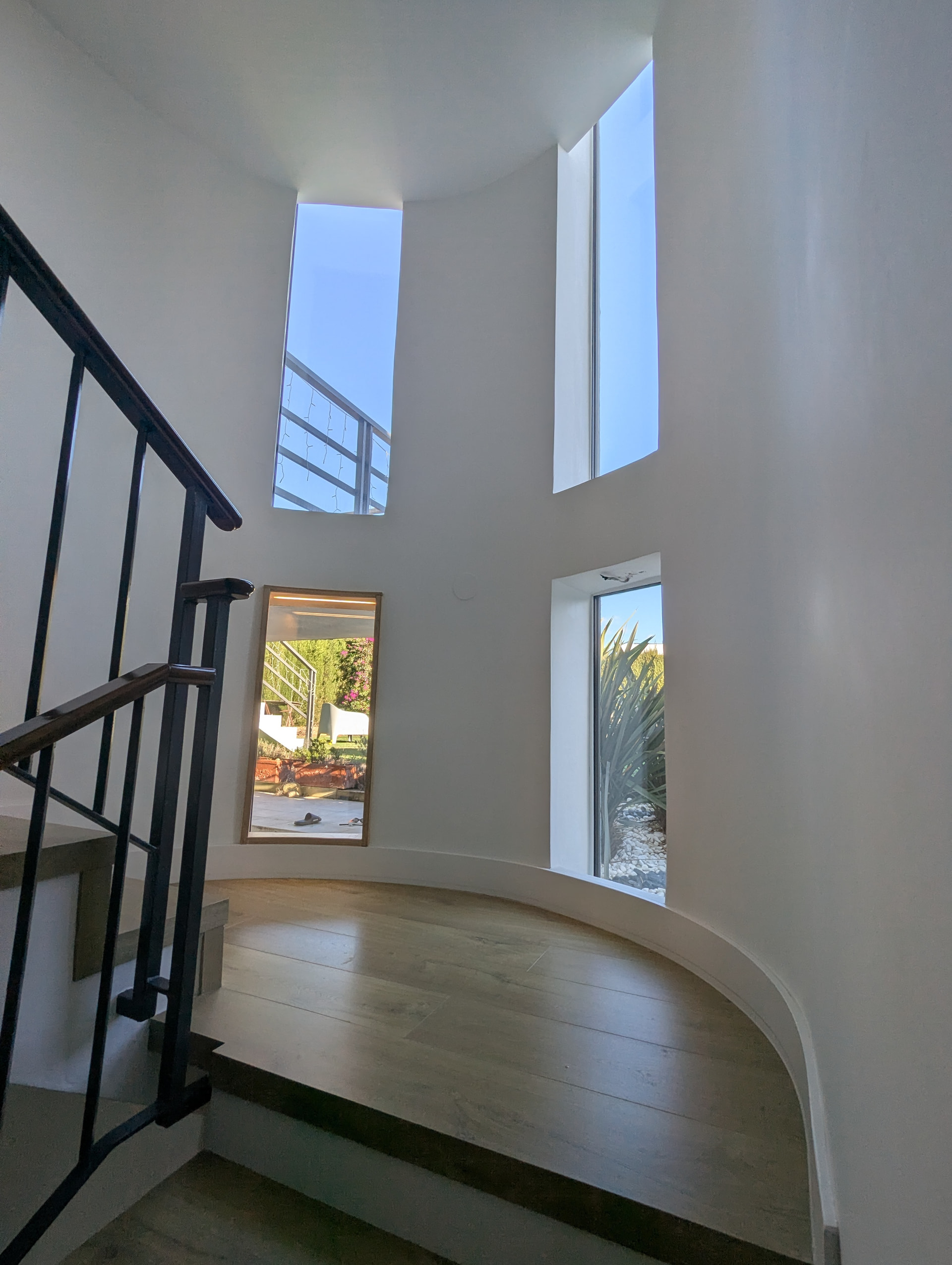

PD: La idea es hacer algo como lo de la segunda foto adjunta.

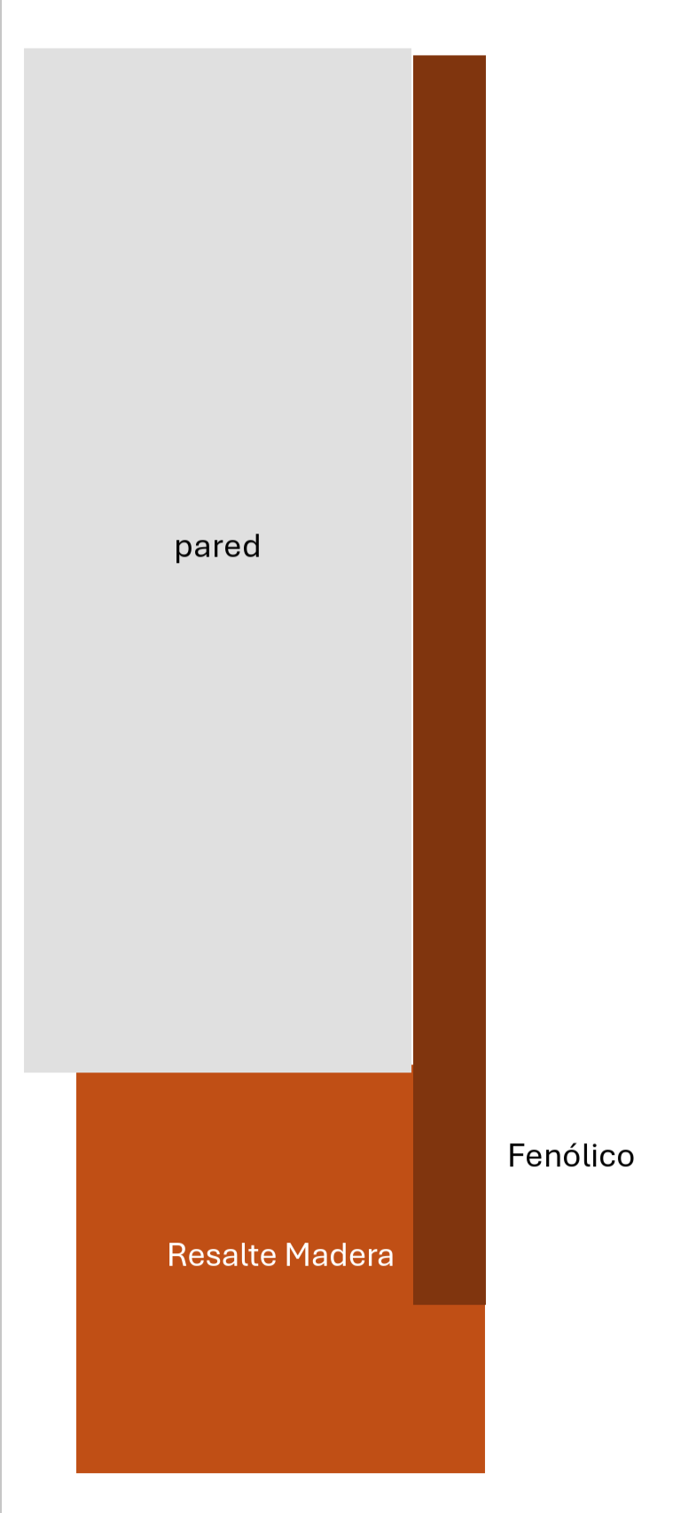

Como solo será un revestimiento decorativo lo puedes poner lo fino que quieras , yo buscaría tablero fenolitico chapado con el color que quieras o madera ,y en el borde exterior le haría un resalte con madera para dar la sensación que el revestimiento es más grueso.

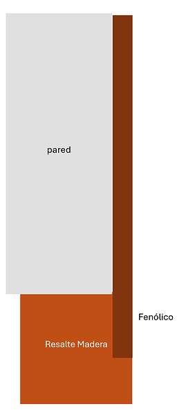

Muchas gracias por la rápida respuesta. Si entiendo bien lo del resalte se montaría como el dibujo que adjunto? Me parece muy buena sugerencia a nivel estético y también me resolvería de una el problema de la irregularidad de la pared existente.
Si algo así, con el rebaja que has dibujado ya tapatías el canto del tablero.

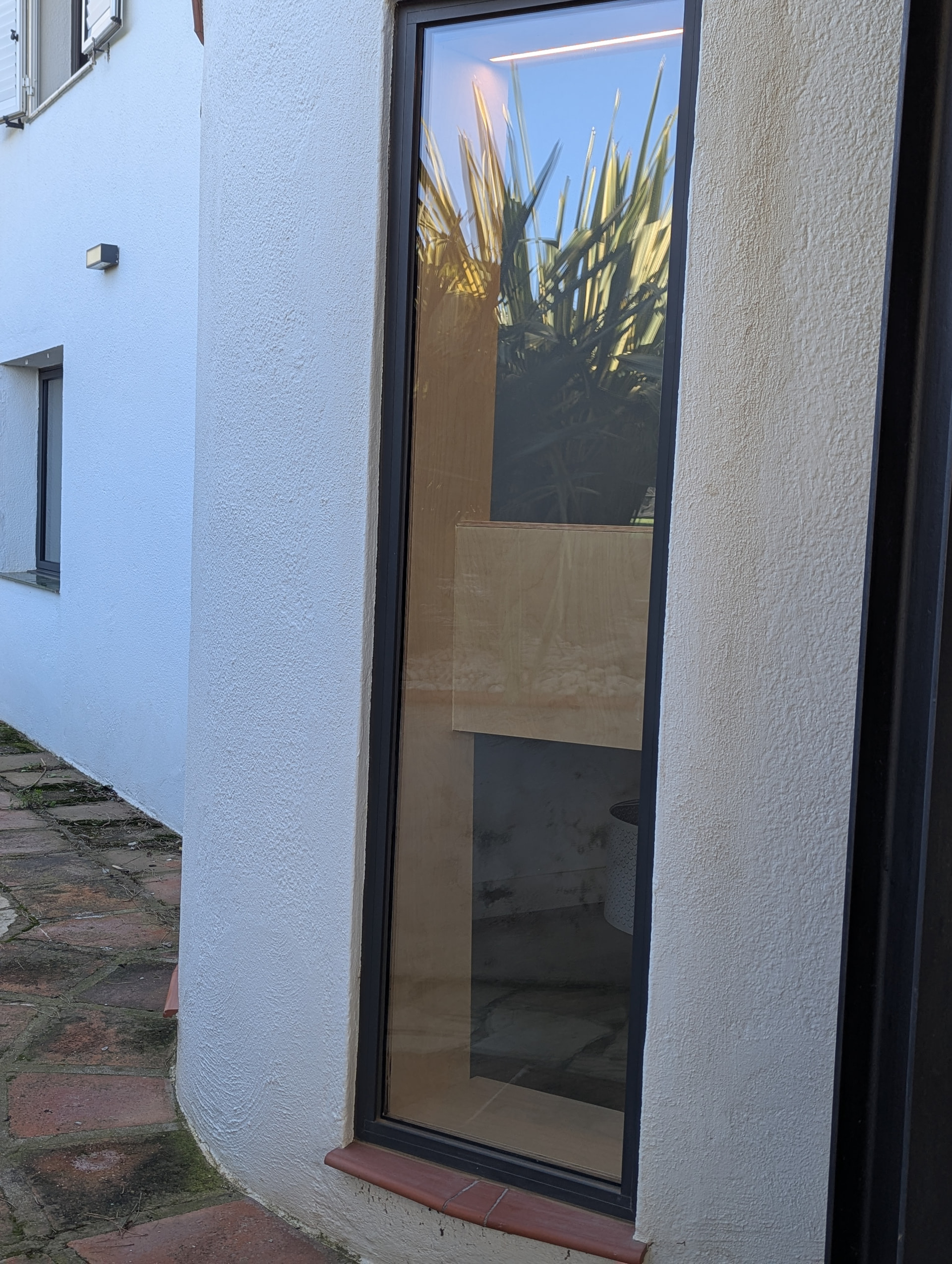

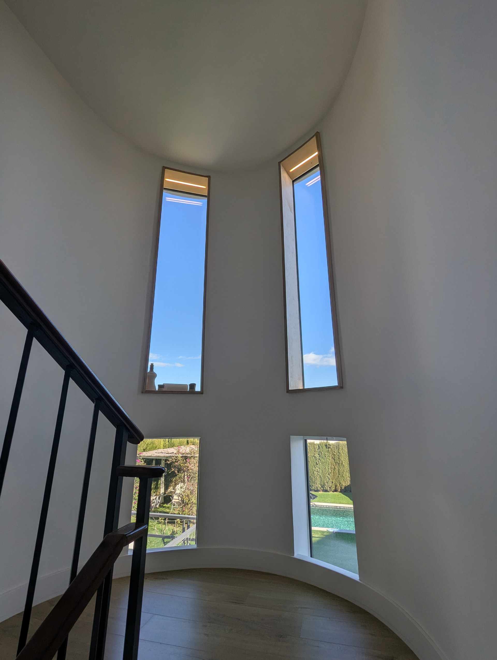

Subo algunas fotos de cómo llevo este proyecto. De momento, 3 de 6 ventanales finalizados.
Finalmente he usado tablones de contrachapado de abedul de 1.2, con cola clase 3. A la vista se ve con grosor de 2.4 ya que he juntado una especie de “recrecido” en todo alrededor para darle más cuerpo y que mata directamente contra la pared.
Las irregularidades de las paredes ha sido un reto para poder dejarlo todo más o menos digno.
Te está quedando muy bien.
