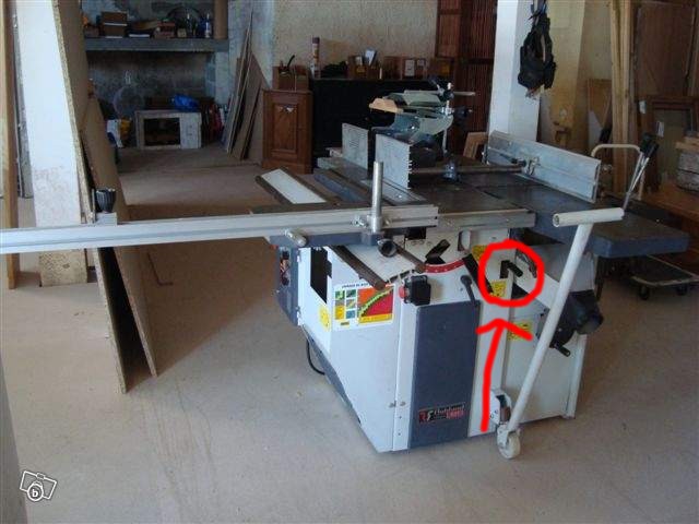

Por cierto alguien sabe para que es la palanca de dos posiciones que hay entre el regrueso y la palanca de subier y bajar el disco de sierra.
No se como insertar la imagen , por eso no la he puesto (para ver la palanca que es)[/quote]
Sirve para anular el arrastre de la madera cuando utilizas el regrueso.
Gracias por las respuestas, voy a probar a ver si sale la foto.
O dicho de otra manera,sirve para anular el arrastre de la madera cuando utilizas el cepillo.Buena maquina, espero que disfrutes de ella,creo que has hecho buena compra.

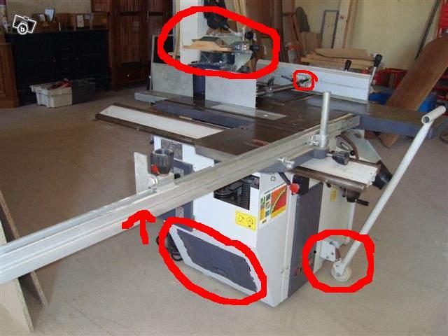

¿lLa de la foto es tu máquina? Había entendido por tus posts anteriores que no tenía ruedas … Tiene una pinta estupenda. ¿Qué accesorios te faltan?
Un saludo. :wink:
No, esta la verdad que tiene mejor pinta que la mia, es la primera foto que vi en internet.
Aparte de las ruedas, tiene las guias paralelas sobre todo la del disco bastante rayada y doblada, la chapa con ranuras que tiene para el acceso los motores, la boca de aspiracion (donde se enchufa el aspirador para la sierra de disco), y lo mas importante, la parte de arriba de la proteccion de la tupi, todo lo que es movil donde van sujetas las guias que presionan a la madera.
Lo que si tiene es el carro mas grande, tienen como un suplemento la mesa.
