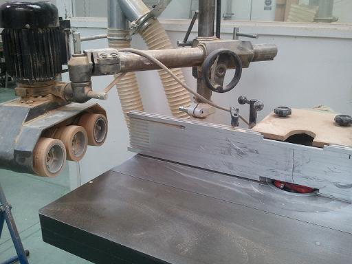

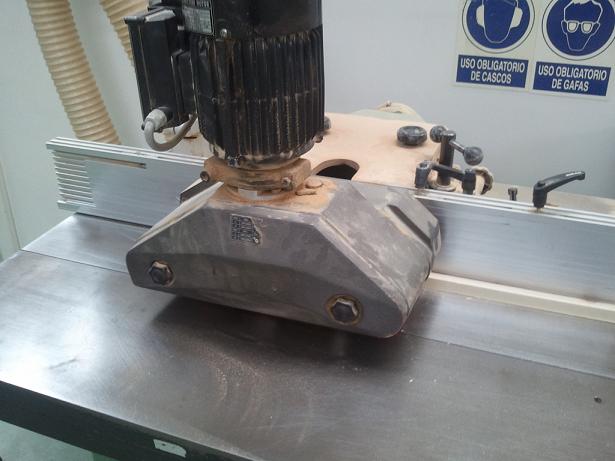

Perfecta la descripción da Algol, completamente de acuerdo, pero si alguien quiere ir más allá en protección de tupís, yo personalmente le recomendaría hacerse con un “arrastrador”, llevo muchos años utilizandolo y creo que es la mejor opción para protejerse en cualquier trabajo que se haga en esta máquina.
Por un lado el propio volumen del arrastrador hace que sea imposible acercar las manos y así evitas el mayor peligro que es el contacto de la mano con la fresa y por otro lado como no hay que empujar manualmente no existe tampoco la posibilidad de rechazos o golpes inesperados.
También favorece la calidad del trabajo ya que como el arrastre es continuo, evitas los posibles quemazos que se producen en la madera cuando haces un cambio de mano, sobre todo en piezas largas y al ser la presión que ejerce también continua, evitas cualquier altibajo en la moldura.
Si buscas la forma, se puede utilizar el arrastrador para cualquier trabajo, a no ser que vayas a trabajar “al arbol”, en ese caso busca primero buena información como protejerte ya que ese si que es un trabajo peligroso.
Os pongo un par de fotos de un arrastrador por si os sirve de ayuda, los hay de diferentes tamaños, suelen llevar tres ruedas de goma que son las que presionan y a la vez arrastran la pieza,tienen varias velocidades incluso marcha atrás lo cual es muy importante para poder utilizarlo tambien en las pruebas ya que es ahí donde se producen gran parte de los accidentes.

Muchas gracias por las fotos, borni. Efectivamente, utilizar un arrastrador es la mejor opción. El problema es que es un accesorio bastante caro, y si no se utiliza mucho la máquina, quizás no compensa hacer la inversión. Aunque tratándose de temas de seguridad, la inversión siempre compensa …
También veo que tienes ese tipo de guías paralelas que se pueden cerrar completamente por encima de las cuchillas. Me parece una solución excelente.
