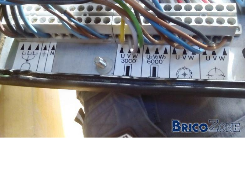

Por eso hay que mirar el motor y ver si es bitension o no. Otra opcion seria prescindir de la segunda velocidad del tupi reconfigurando el arranque del motor. O Se podria poner un segundo variador, conectado con un contactor al switch de cambio de velocidad.

En el peor de los casos, puedes ajustarlo midiendo con tacometro el motor del tupi y ajustarlo.

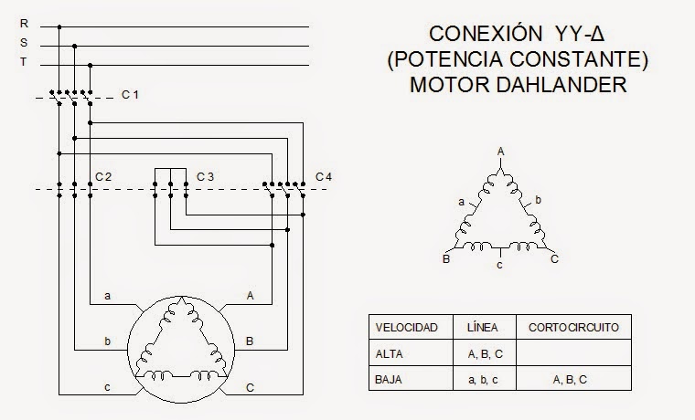

Me extraña que sea un dahlander…los dahlander son monotension o son para 220 o son para 380 y nada tiene que ver la configuracion estrella triangulo, son motores cuya gracia es que directaente desde el motor tienes la posibilidad de dos velocidades, mi combiada lleva dos motores dahlander tambien tengo una trozadora de metal con este tipo de motor, los inverters no se suelen llevar bien con estos motores y hay que sacrificar una de las velocidades.
y si pongo un convertidor o transformador de de mono a trifasico en la entrada de la máquina no me vale?
No te extrañe Virutas,si observas un poco el circuito veras que cuando el C3 cortocircuita ABC y alimentamos por abc obtenemos la velocidad baja y si alimentamos la linea ABC tenemos la alta,asi de sencillo trabajan esta clase de motores.
La verdad es que no es un “arrancador” como decia yo, mas bien lo debi llamar cambiador estrella/triangulo, ya veo que eres un gran observador pero ese detalle es irrelevante.
