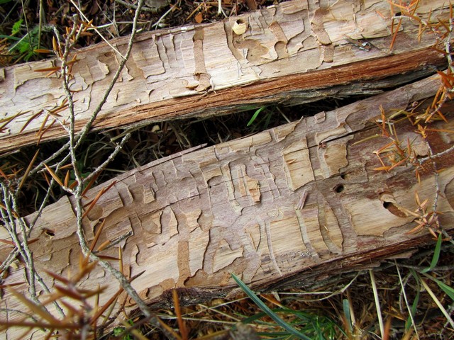

Con el permiso de tmolgil, contesto a Poten … Claro que puedes hacer ese taburete, de hecho la corteza no “cria” polilla, lo que ocurre es que determinados escarabajos ponen los huevos en las grietas de la corteza y posteriormente salen las larvas para devorar la madera, dependiendo del género de los escarabajos pueden atacar la albura o el duramen (Cerambícidos, Bupréstidos, etc) o bien el líber ( Escotílidos, etc…). La corteza es raro que la devoren, los agujeros que puedas ver en ella, corresponden a la salida de los escarabajos adultos. Puedes encontrar otros muchos insectos bajo la corteza, pero no devoran madera, solo materia en descomposición, no hacen galerías, aprovechan los huecos que ya existen.
Si te decides a hacer el taburete, asegúrate que no tiene larvas, para evitar que depositen huevos puedes darle un barniz rebajado con aguarrás para que penetre bien en la corteza y a no ser que le quedes a la intemperie en un lugar en el que existan esos insectos, difícilmente le saldrá carcoma. Eso sí, dale un toque de barniz de año en año.
Una muestra, corteza de enebro con el líber devorado, la madera queda impoluta, no la atacan por las sustancias que contiene.

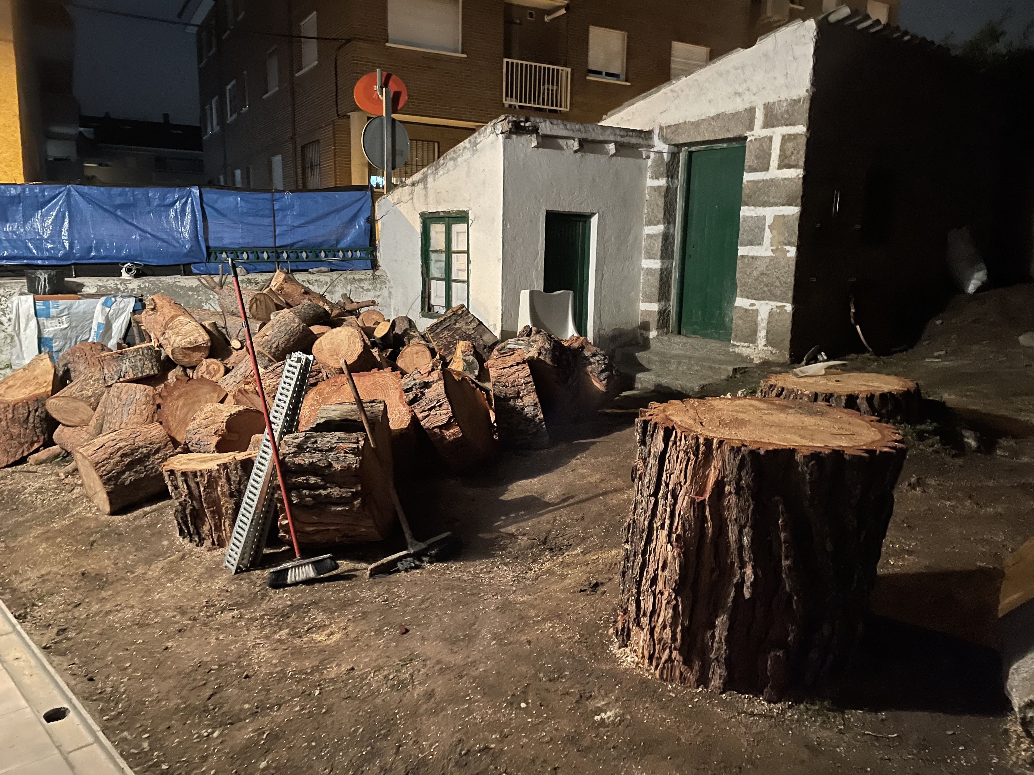

Hola a todos, soy nuevo en el foro, he visto este hilo buscando alguna información y por suerte, y después de mucha búsqueda improductiva, he encontrado gente que sabe del tema. Ya he visto las recomendaciones que dais, pero me gustaría saber si hay algo más que pueda hacer para este caso. Hace poco hemos talado un pino muy a nuestro pesar, y como recordatorio/homenaje (tenía unos 70años) queremos hacer la base de una mesa con parte del tronco. Nos gustaría conservar la corteza, le da más carácter, pero no sabemos bien bien que hacer. Es el tronco a la derecha de la imagen. Mil gracias de antemano. Espero que podáis ayudarnos.
Hola!
Estoy en la misma situación que Adrian5, hemos tenido que talar un pino y hemos dejado la base con idea de utilizarlo como tronco.
Adrian5, al final qué hicisteis?
Gracias de antemano :slight_smile:
