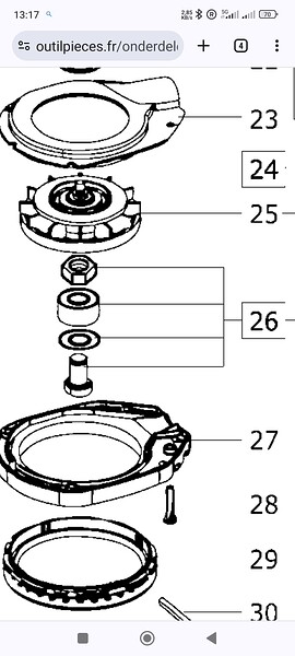

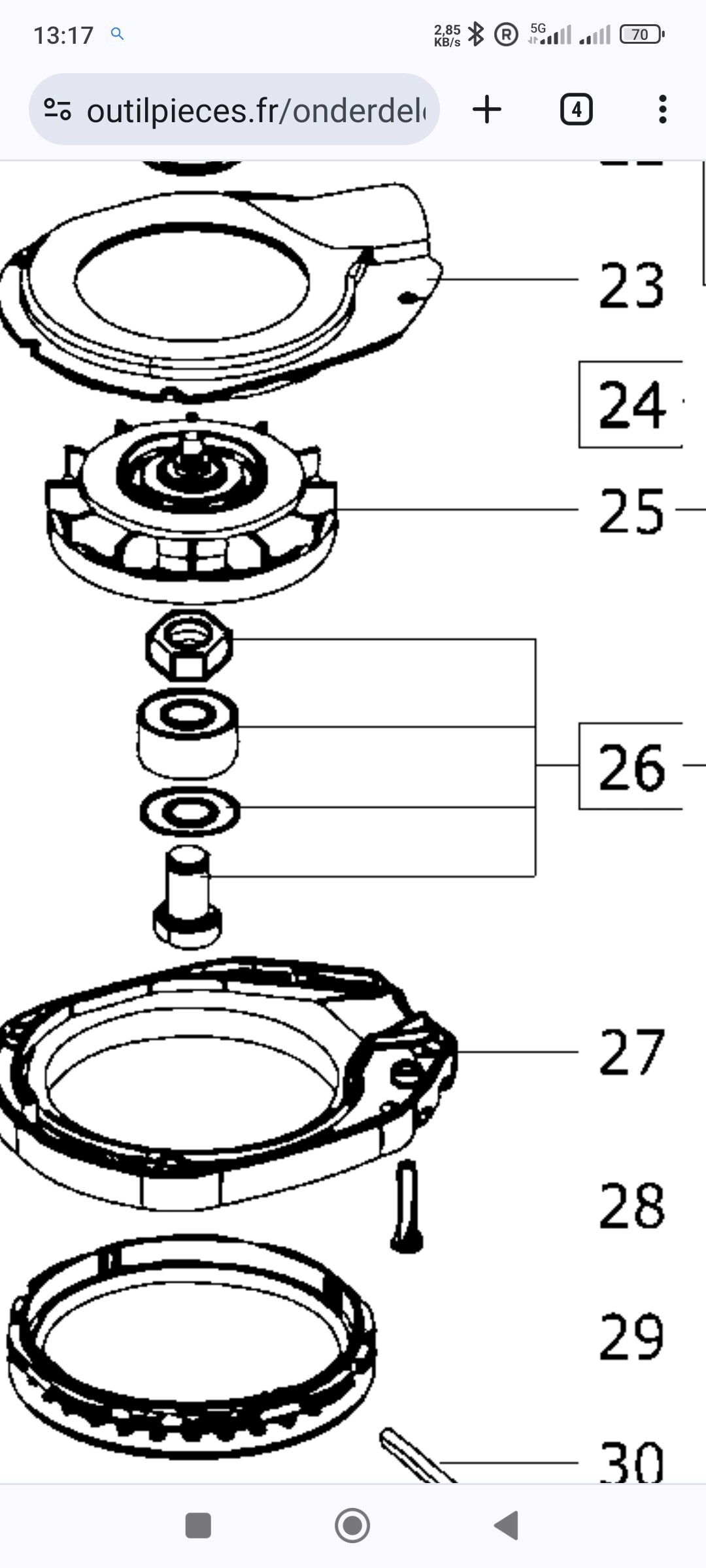

Rodamiento fesrool 150/3
Hoy es un gran dia, vino el amigo Murphy a visitarme.
Casi un mes ,estaria d3 vacaciones ?
La nevera (Liebherr) no enfria, el congelador si.

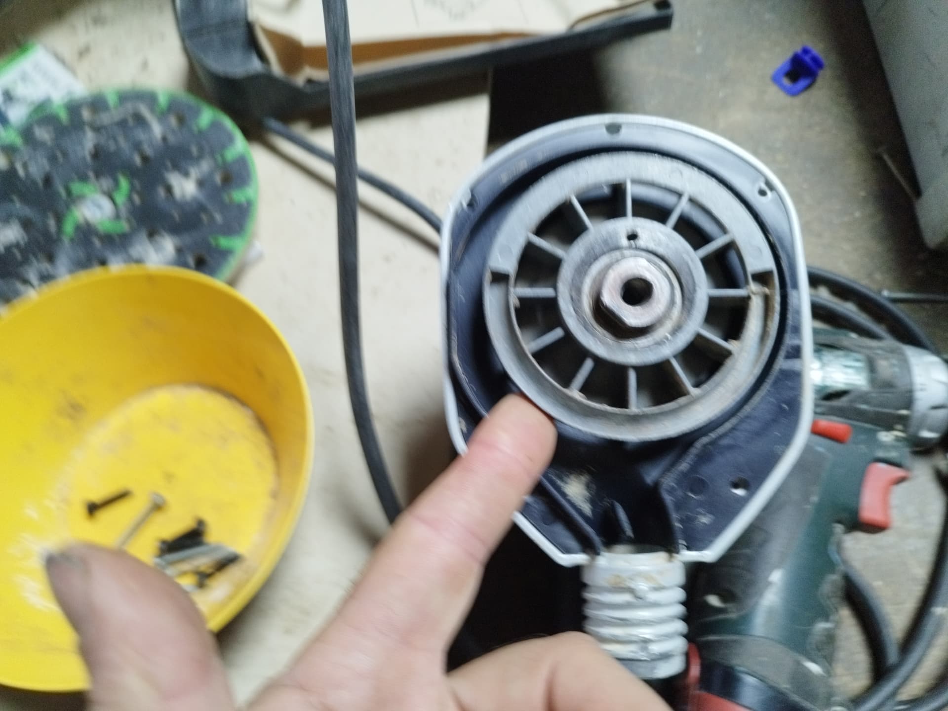

La pulidora vibra metiendo mucho ruido.
Estoy casi seguro que es el rodamiento que mueve esta pieza ventilada.
El del motor está perfecto,si giro esta pieza manteniendo la del centro fija noto un gloglogloc.
Pero acaso sabeis como se llega a el?
Metiendo las patitas del arrancador alli?
O por el interior poniendolas hacia fuera?
No me gusta porque es alumiño,y muy lejos del centro (decentrado), y la anilla interior no hay por donde agararla.

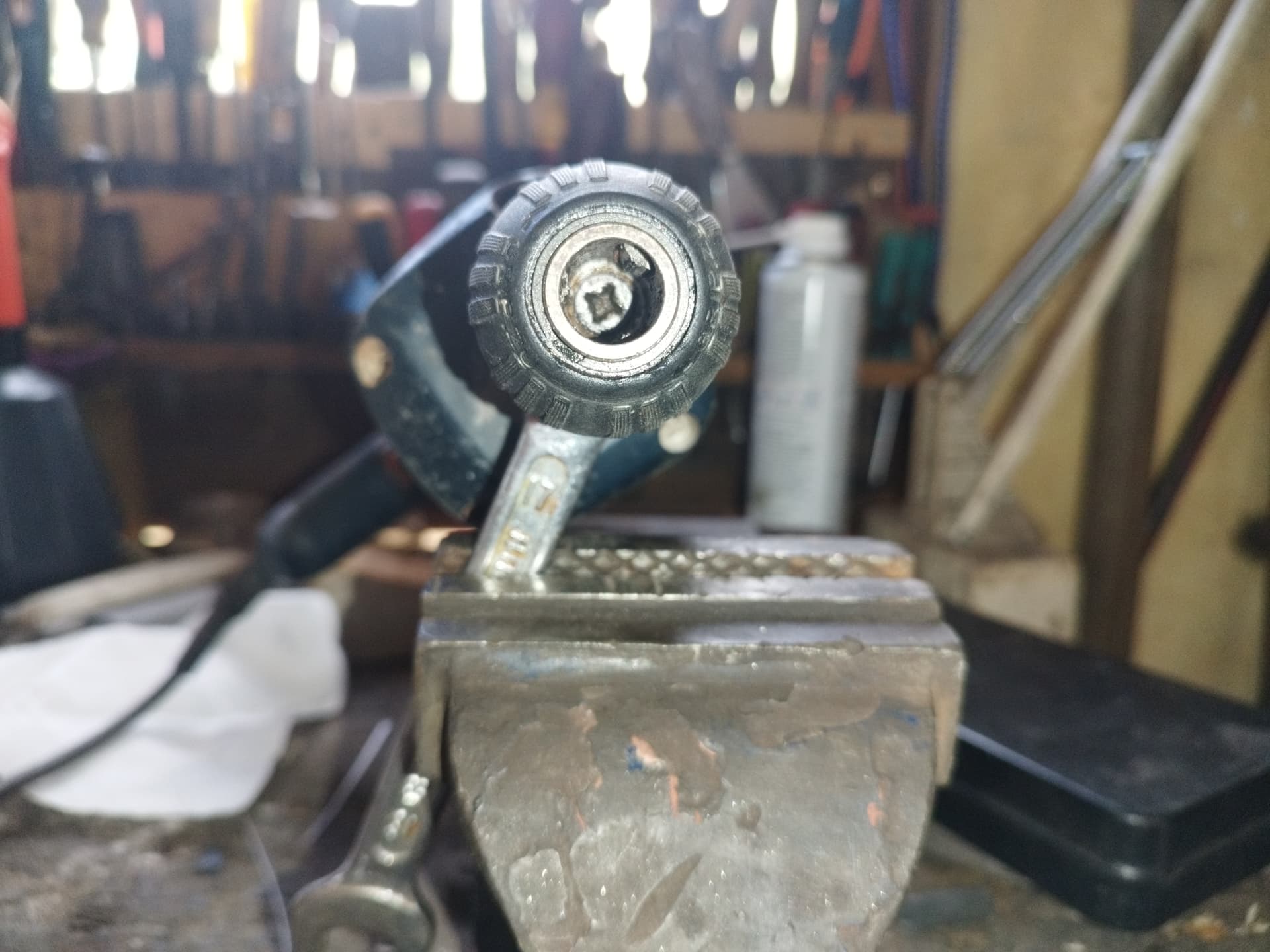

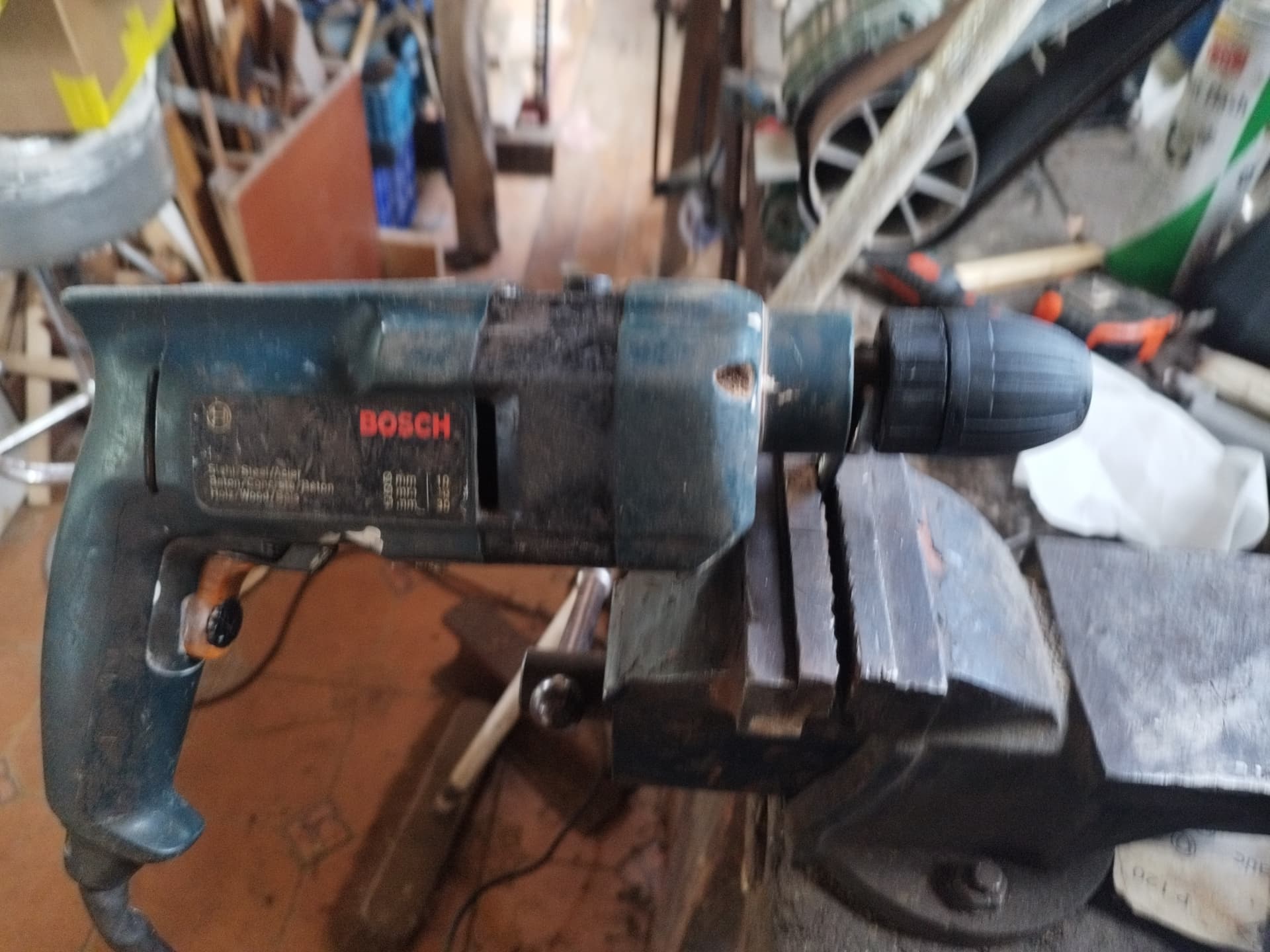

Como estaba con ella desarmada, ne acordé que tengo en mandril de un taladro Bosch que patina.
Pero tengo un mandril que recuperé en otro.

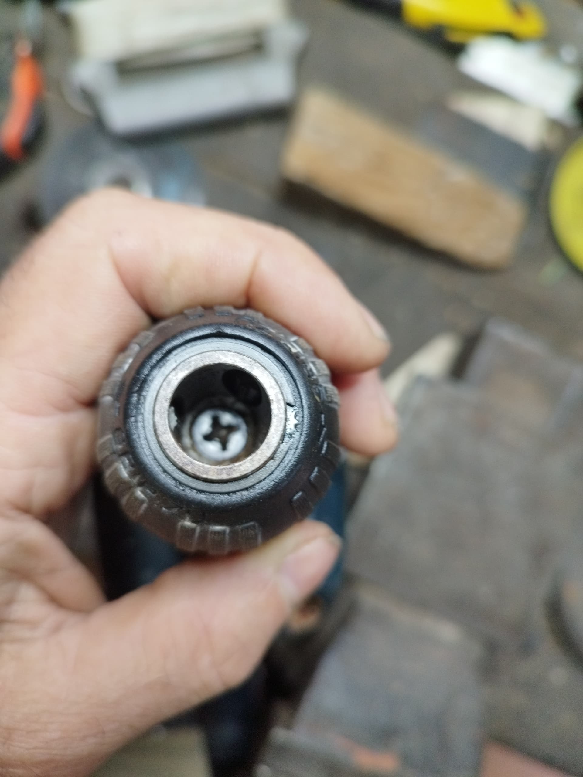

Pues no llego a quitarlo.
Este tornillo esta como soldado…
Es un paso normal no?
Pero creo que van a rosca invertida, podría ser?
Estos tornillos de retención siempre tienen rosca a izquierdas , por lo que tendrás que girarlos en el sentido de las agujas del reloj para quitarlos.

Segun el sentido de giro “normal” del taladro, el mandril giraria a derecha, visto desde alante a izquierda y el tornillo apretaria a derecha para no aflojarse… digo yo, que no tengo ni idea :see_no_evil:
El tornillo es rosca invertida.
Primero bañar con dw40 y lo aflojaras bien.
Aaah… gracias

Este solo sujeta, luego el mandril se atornilla al eje que sale del taladró (mandril hembra, y rosca normal)
Si el giro a derechas lo limita la “rosca normal” del eje, el giro a izquierda es bloqueado por el tornillo con la rosca a izquierda.
La parte contratante de la primera parte, será considerada como la parte contratante de la…
Pues d3spues de 2 veces 12 horas con wd40, y 18 con desatascador de estos que enfrian (congelan) para contraer el metal y penetrar mejor, ni a la derecha, ni a la izquierda.
No me llega la punta del desartonillador de choque.
No tengo PH3 hexagonal de 10 para la pistola neumatica, creo que voy sacar la radial.

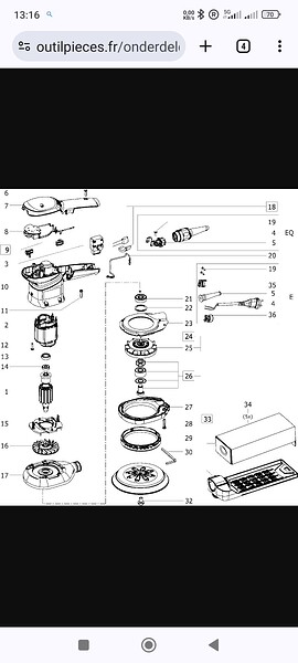

Pero bueno, no deja de ser un taladro del montón, me interesa mas sacar el rodamiento de la lijadora festool ets 150/3.
No es el principal del eje motor,sino el segundario que ocasiona el decentrado para vibrar.
Lo noto al fijar el mécanisme.
Si giro todo, va fino.
Si fijo lo de las aletas y giro el centro, nito un glogloglo tipico de ruedas ovaladas
Este del paquete 26.
No veo como sacar la pieza de abajo , que es donde se atornilla el plato.j
