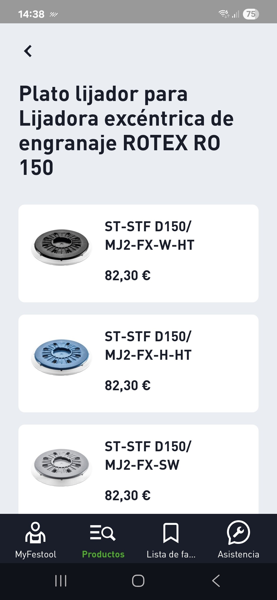

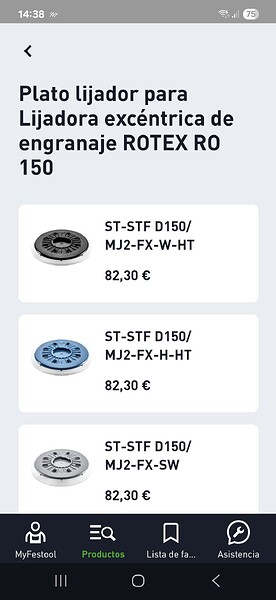

Pues según la app tienes tres tipo de dureza.
Yo tb la tengo que la cogí de segunda mano y compré un plato nuevo, el de dureza media y para superficies planas (el más polivalente me dijo el vendedor). Es de color negro y tiene inserciones en verde.

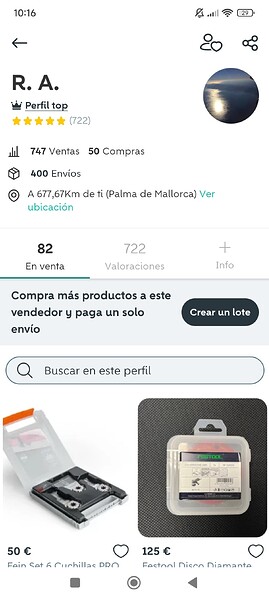

Yo se lo compré a un distribuidor de mallorca a través de wallapop que me lo dejaba a buen precio y tb un kit de lijas aprovechando la coyuntura.
Te adjunto captura del vendedor.
