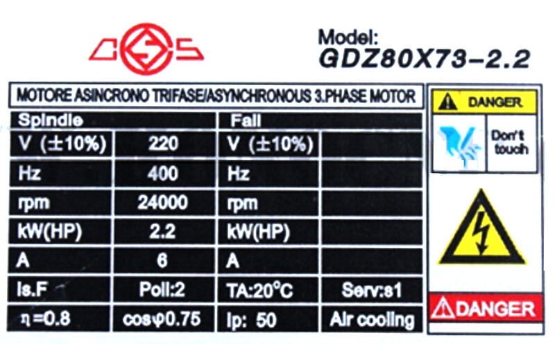

El spindle es marca CCS Modelo GDZ80X73-2-2 refrigerado por aire y de 400Hz y 2.2KW entrada monofásica , salida trifásica.

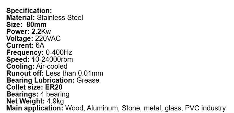

A primera vista, esas especificaciones no son de un VFD, sino del electrohusillo (spindle) que se conecta a un VFD. Y hay un detalle importante: los datos no cuadran entre sí, así que conviene analizarlos con ojo crítico.

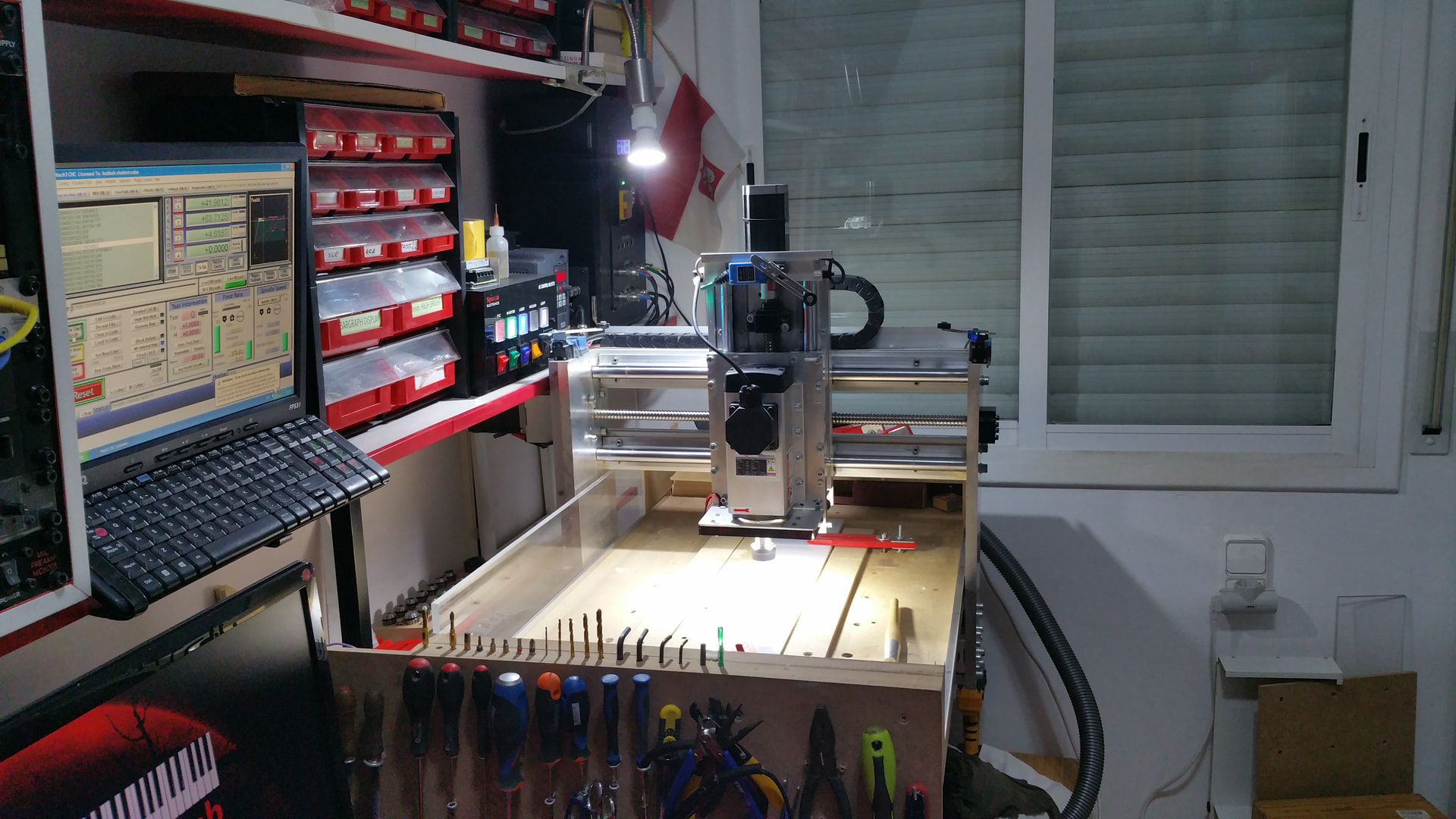

Creo que el spindle es para cnc, son 2.2KW, los motores NEMA 34 no recuerdo el número pero estaban en el centro de la gama, los drivers de 40A, fuentes de alimentación de 450W (3) una para cada eje, además la máquina es toda de aluminio de 15mm chapado de la empresa Motedis alemana y mecanizada en taller de tornero, no sé que más puedo decir. Gracias por vuestros comentarios.
