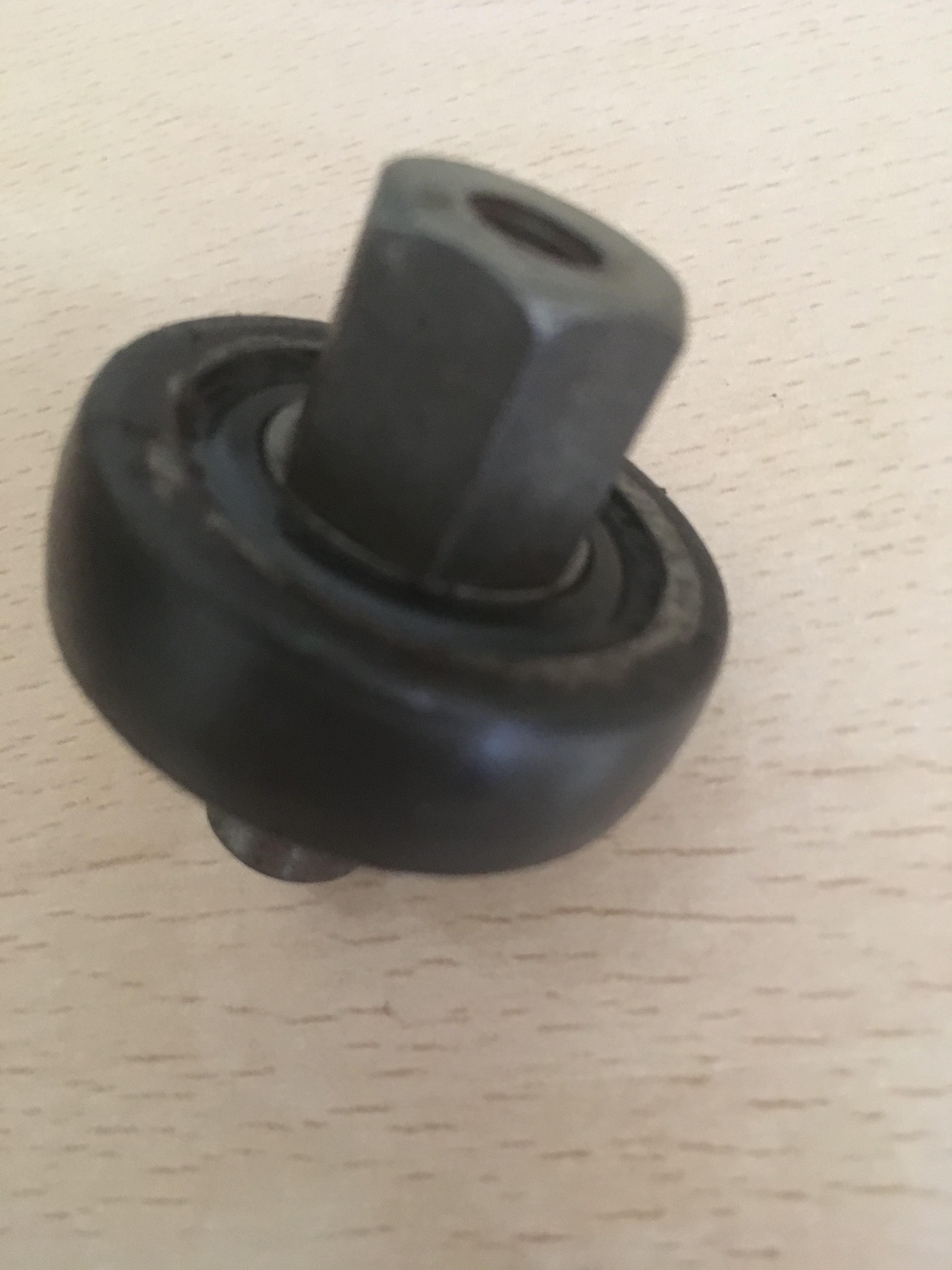

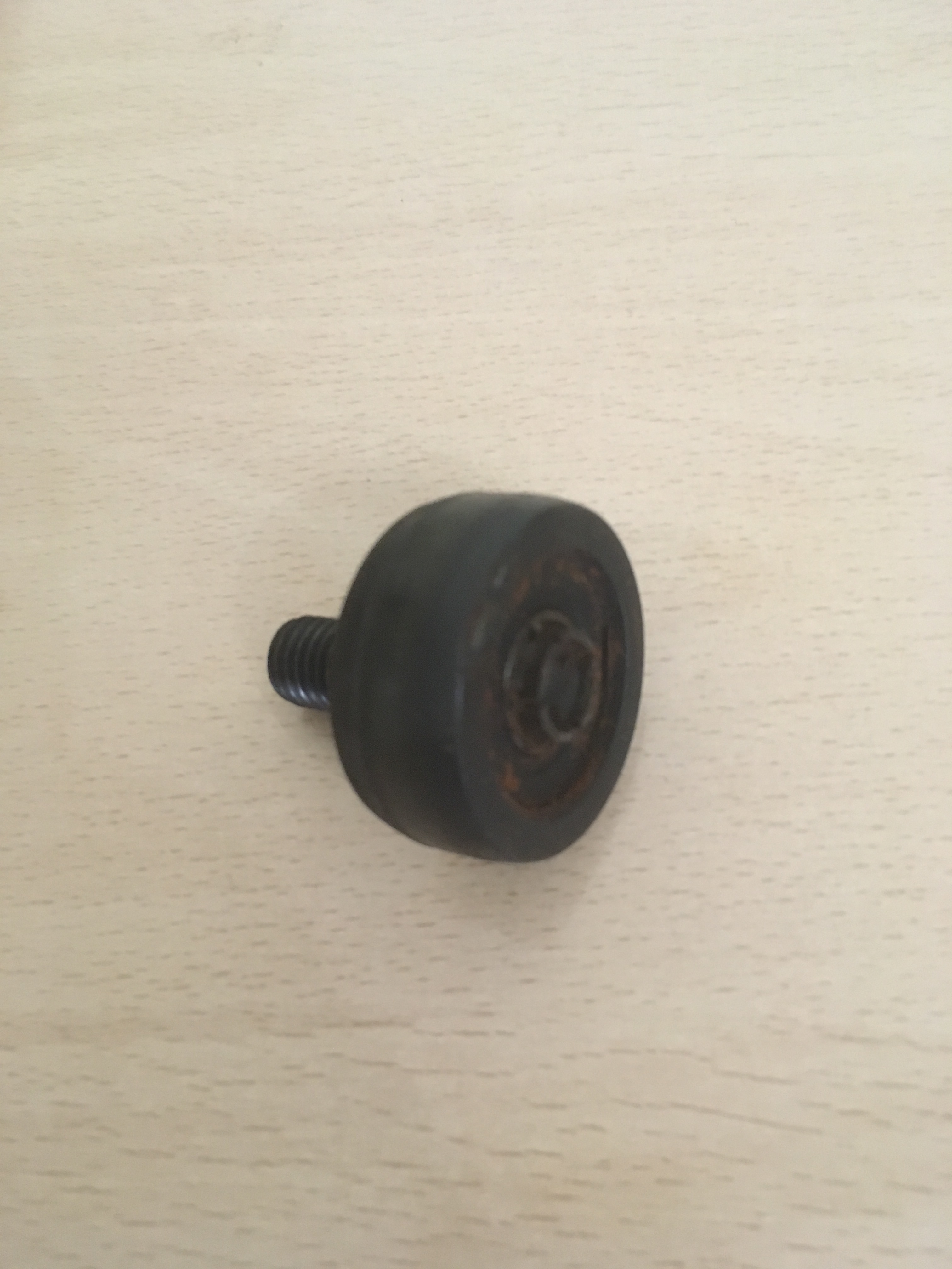

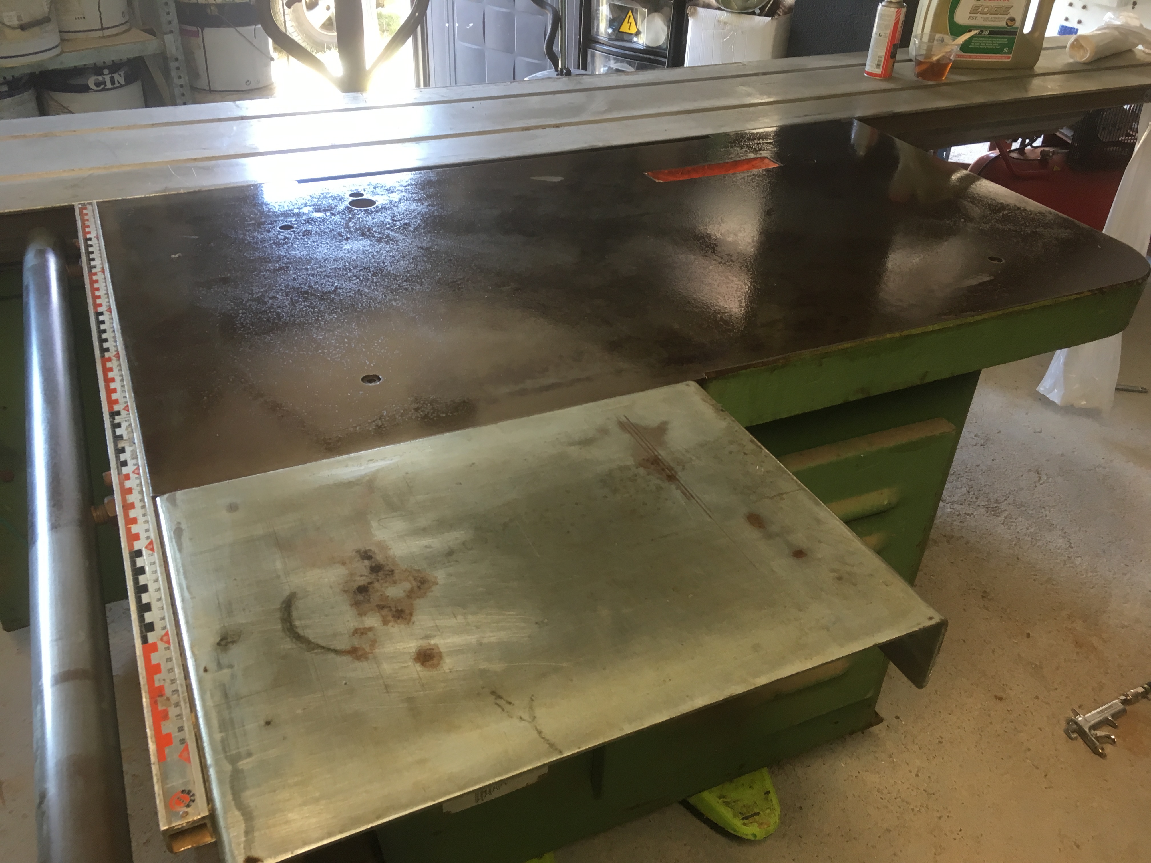

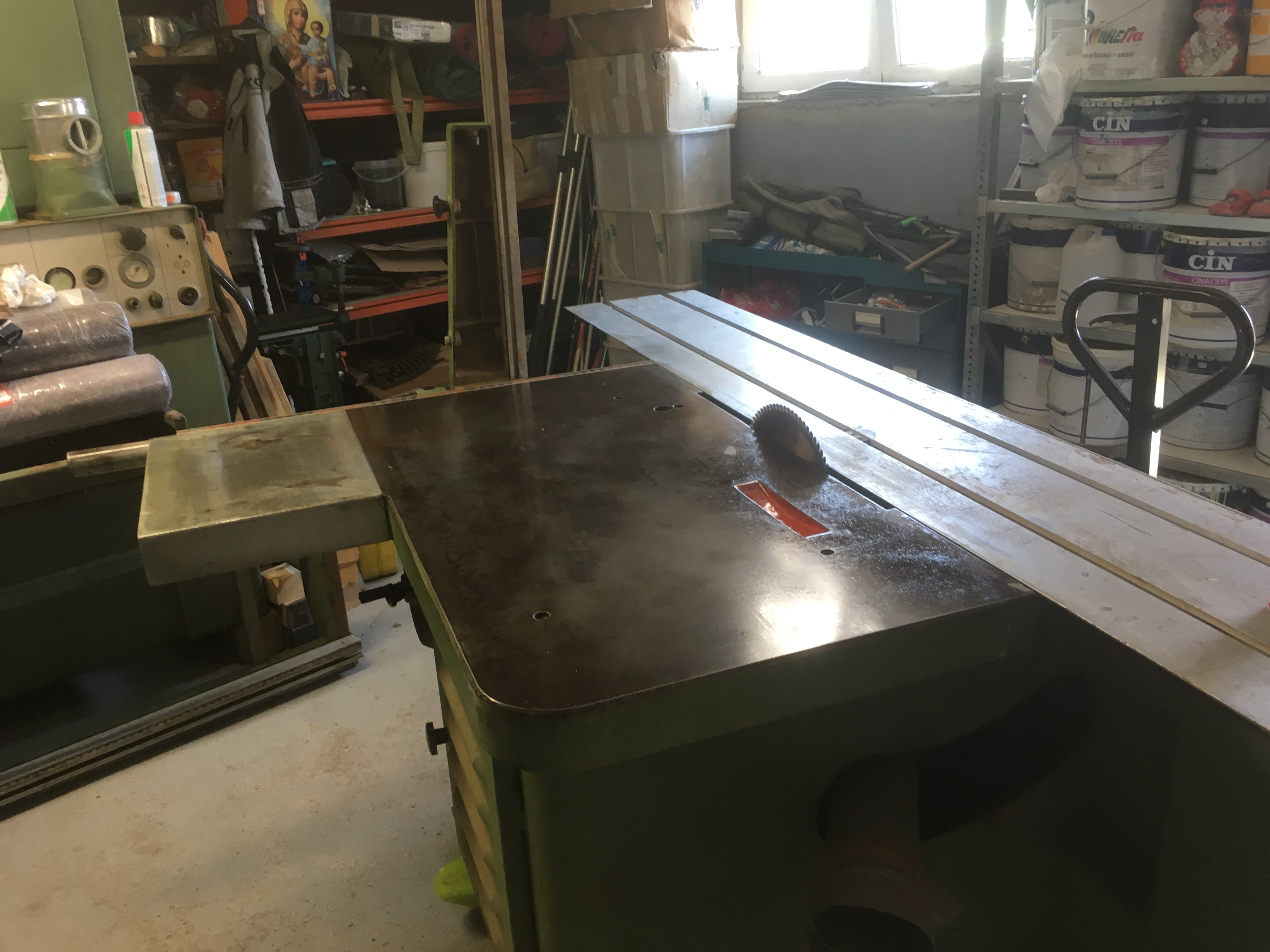

Se ve una máquina muy robusta, he limpiado la mesa, guías y demás elementos.
He desmontado una de las 8 ruedas guías del carro para ver el modelo y las dimensiones. Me gustaría ponérselas nuevas.

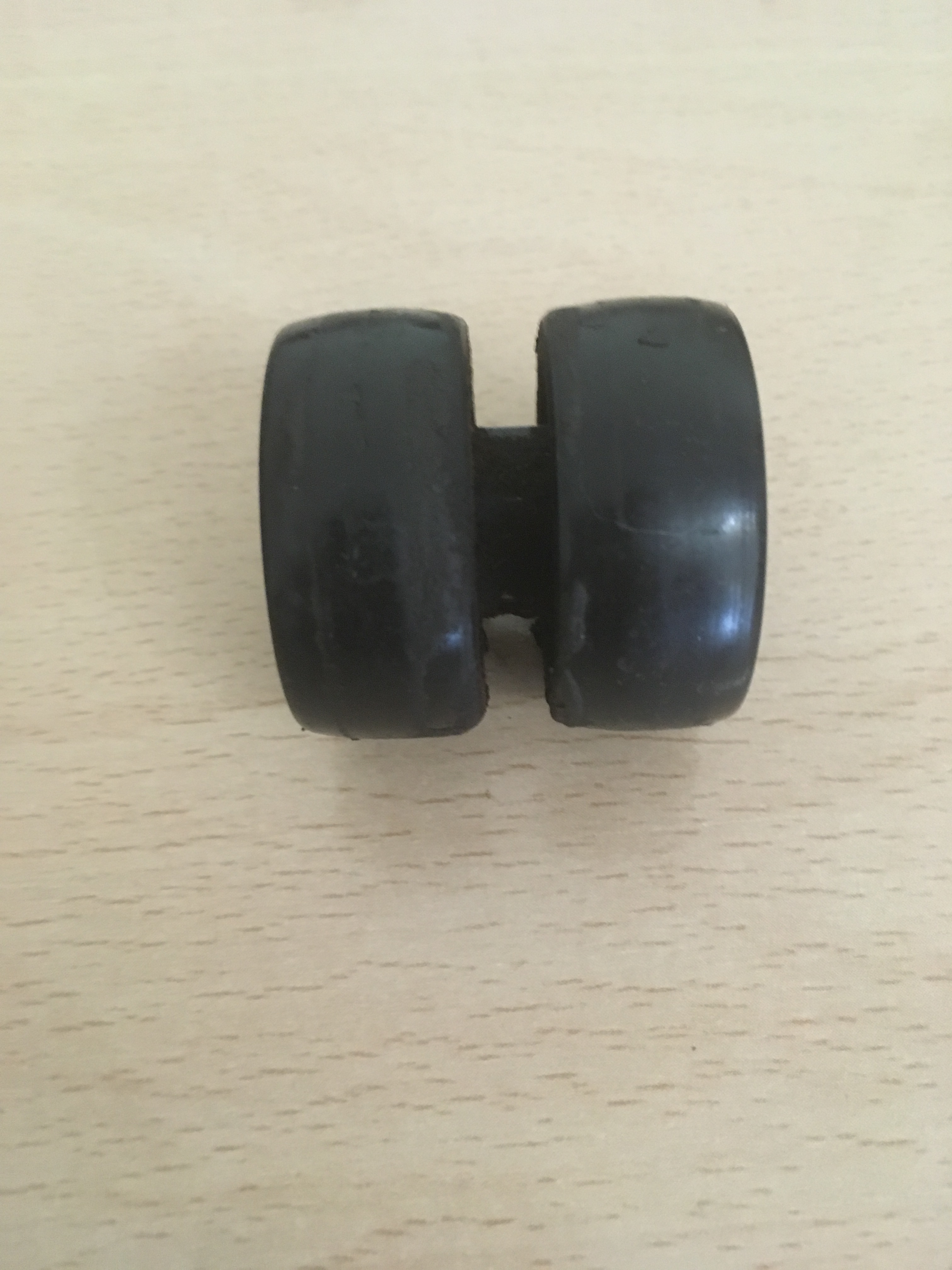

También he desmontado las tres ruedas del brazo extensible del carro de bandera; están desgastadas y también quería ponerlas nuevas.
He contactado el Servicio Oficial pero el ppto que me han pasado me parece carísimo; a 75 e cada rueda.
También he mirado el motor del incisor y me han pasado casi 500 e por un motor de 1,1 kw.
Me gustaría saber si conocéis algún sitio o tienda donde se pueden pedir esas ruedas más económicas…
Segun las referencias que ponen en las ruedas encuentro solo rodamientos pero sin que estén cubiertos de ese material(creo que es poliuretano)
Sobre el motor del incisor he localizado alguno pero faltaría luego la polea…
Agradezco vuestra ayuda y consejos para poder poner la maquina a punto; tanto para obtener esos recambios que para un buen mantenimiento de esa maquina.

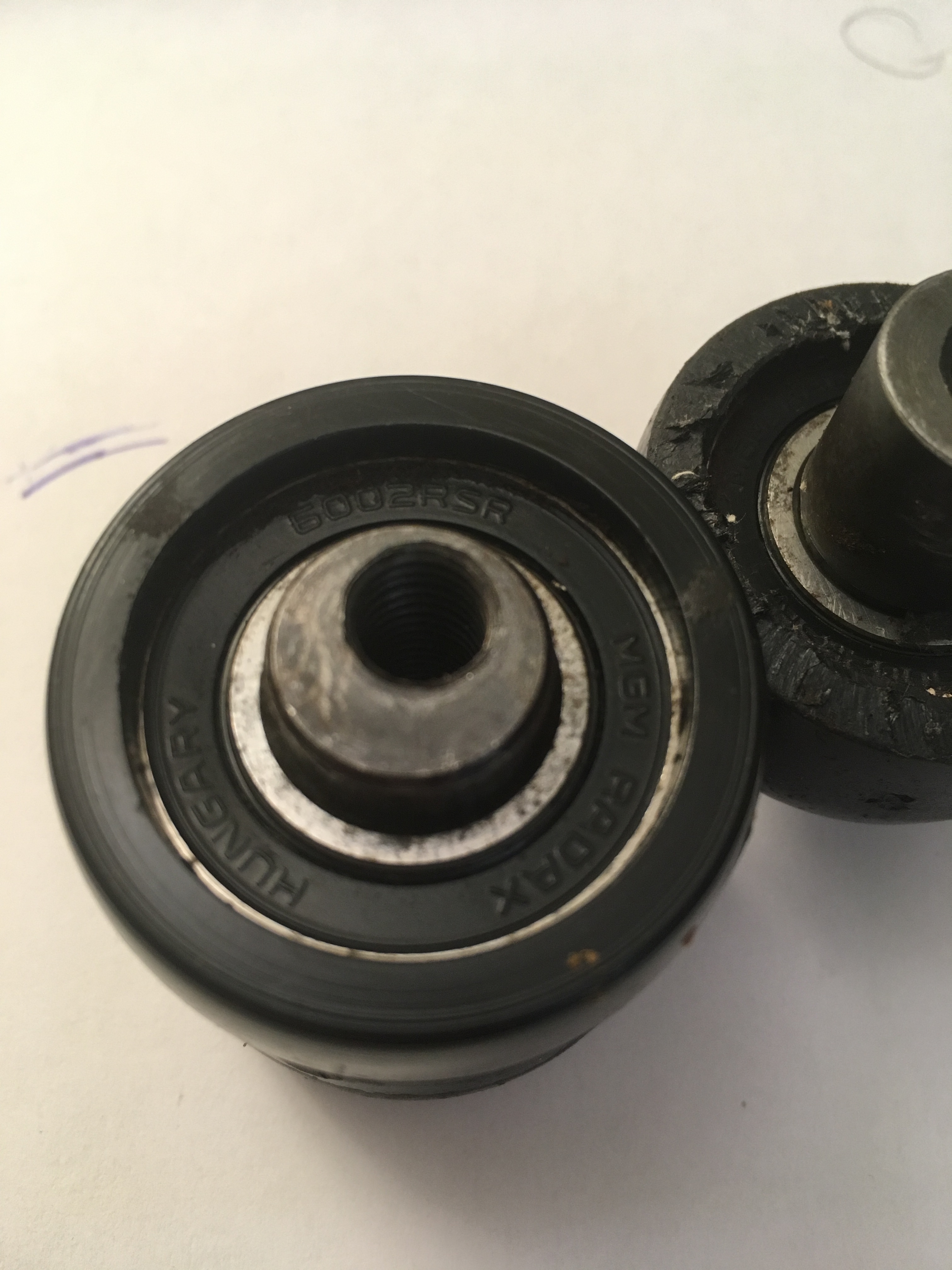

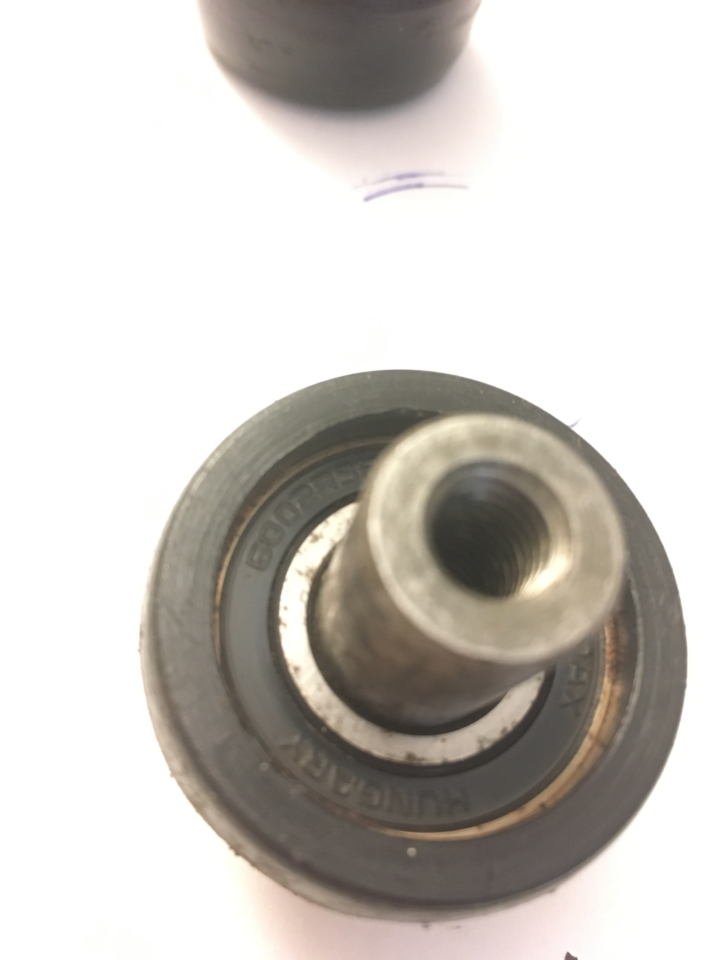

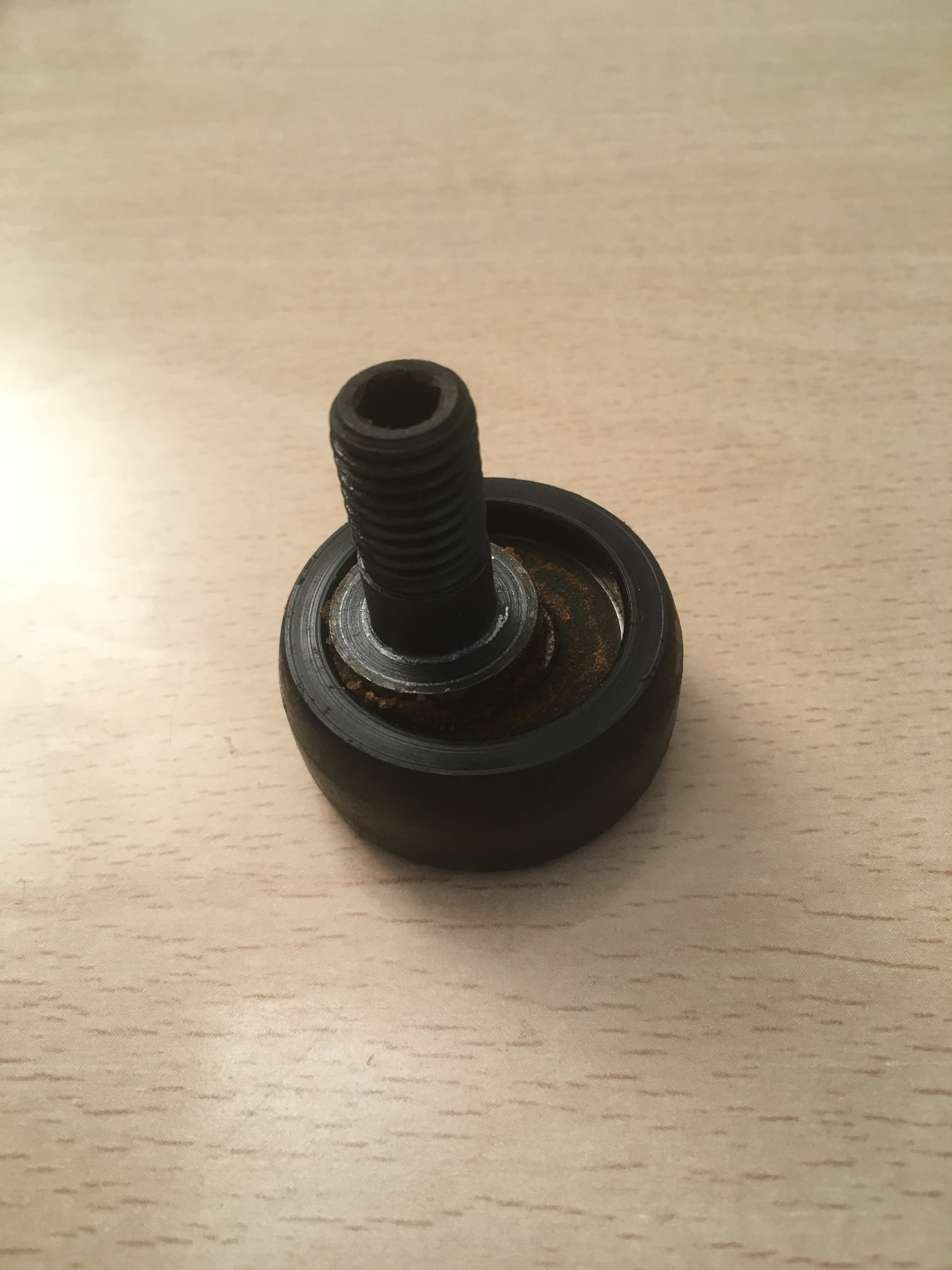

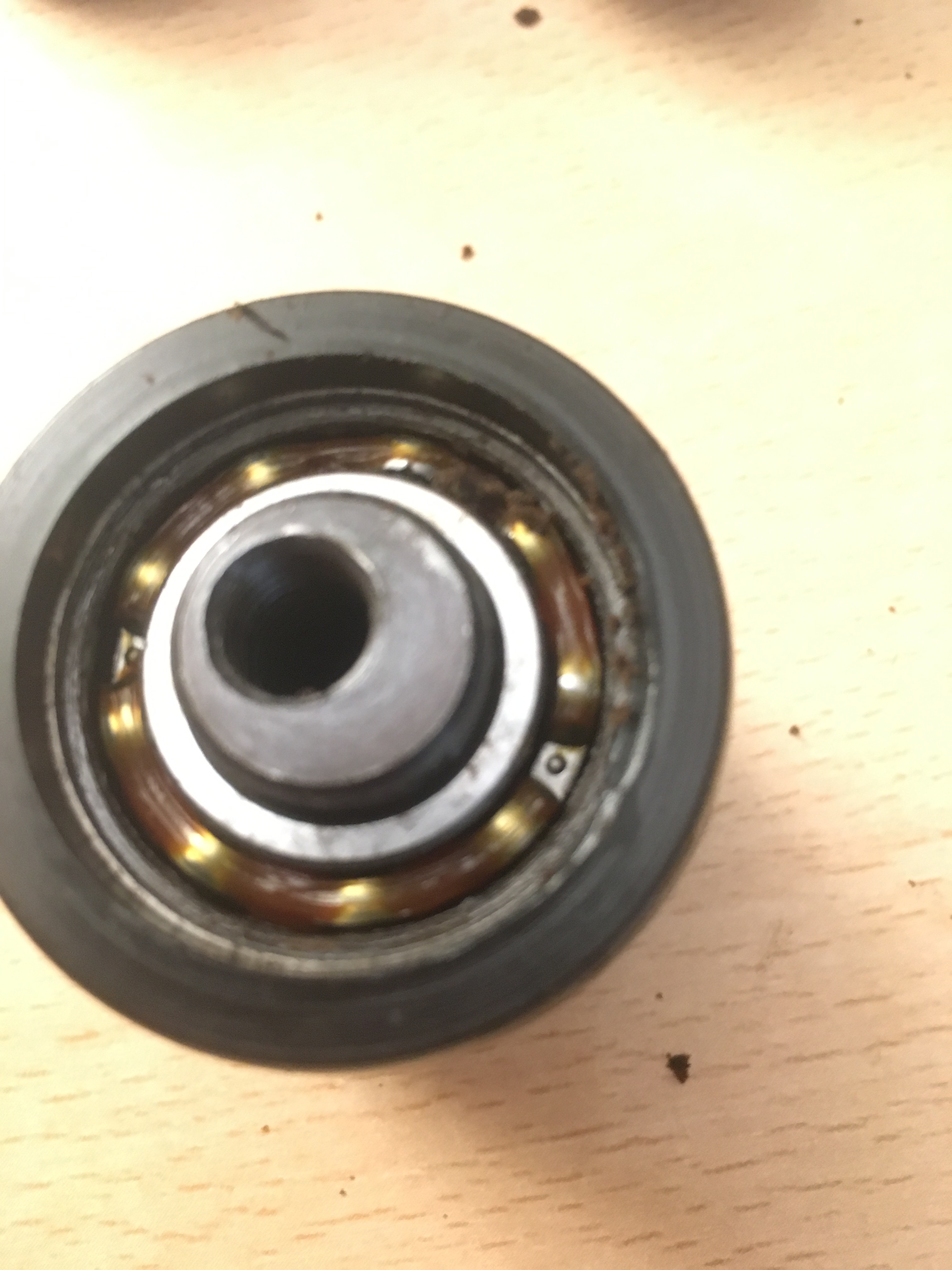

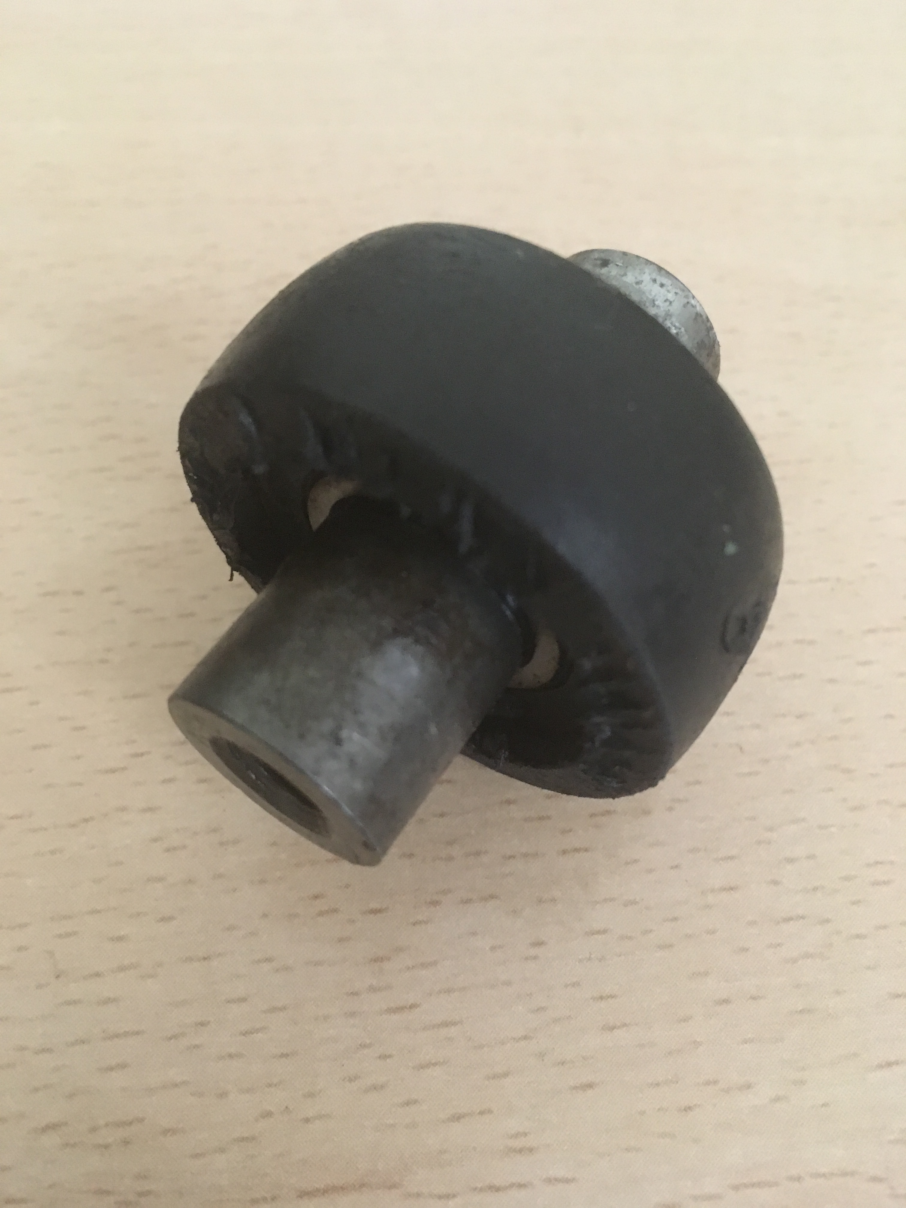

El problema que veo yo a esas ruedas es que el rodamiento está cubierto de una protección de plástico, poliuretano o teflon.
Los rodamientos los he localizado sin problema; pero sin esa protección. Para cambiar el rodamiento lo tengo fácil saco l espárrago excéntrico y lo coloco al rodamiento nuevo. Pero no se si debo colocar directamente el rodamiento creo que a la larga se comerá el metal del carro que rula sobre el.
He leído esos días sobre ese material de recubrimiento y he entendido que es un poliuretano termo fusionado llamado TPU…
Segun la inscripción son rodamientos 6002 RSR; aunque en las páginas web he encontrado solo 6002 RS
No se si el ultimo R de la rueda original tiene mucha importancia…

Un tornero te puede hacer las ruedas en algun plastico tecnico,como nylon o derlim,luego tan solo te toca pegar los rodamientos.

Con respecto a los rodamientos, como ya te han dicho, yo buscaria un taller de mecanizados cercano para que me los hiciesen en delrin.

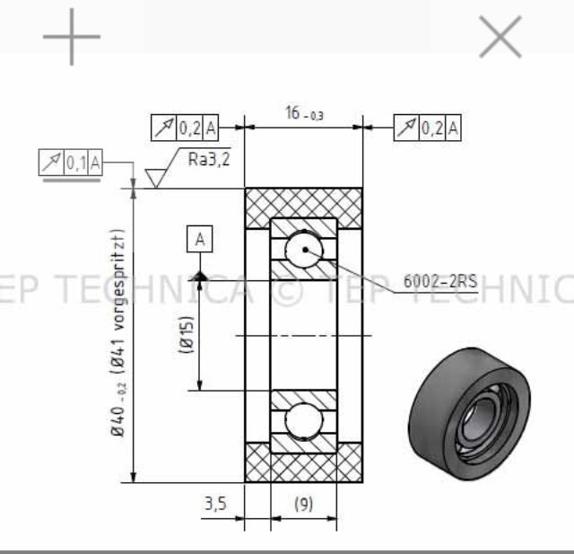

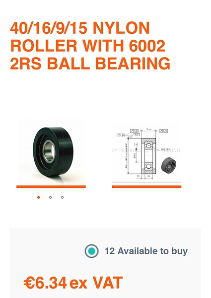

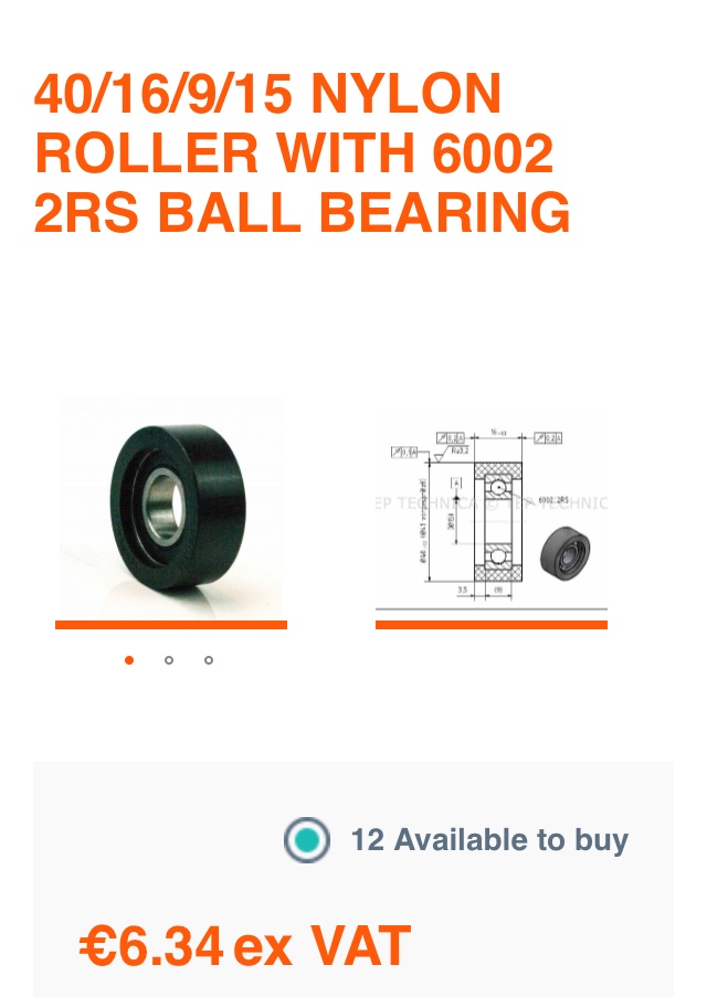

Buenas, relacionado a las ruedas del carro y del brazo telescopico de la escuadradora; he encontrado una solución económica; las ruedas las he encontrado en una tienda online de UK.
Solo faltaría sacar los espárragos excéntricos y pasarlos a las nuevas ruedas.
Os pongo aquí el enlace por si a alguno les hacen falta; hay muchas opciones y una multitud de ruedas técnicas.
40/16/9/15 Nylon Roller with 6002 2RS Ball Bearing
