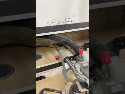

Hola,
Debido al alto coste que veo que tienen los tubos de aspiracion, intenté instalar tubo corrugado normal del diámetro adecuado conectado a la aspiradora. Cual ha sido mi sorpresa al ponerlo en marcha que me he dado cuenta que hace un pitido insufrible tal como podreis ver en el video. Imagino que tengo que pasar por el aro y comprar tubo de aspiracion indicado para este uso no?

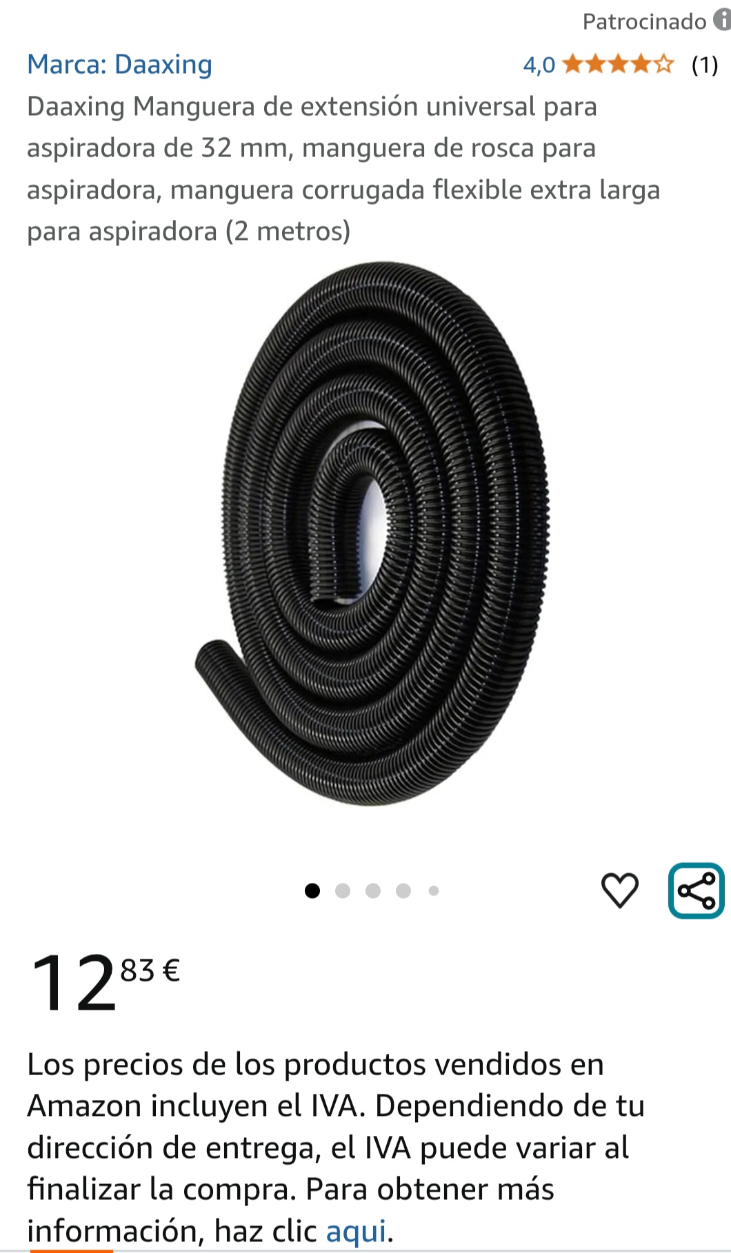

Pero tampoco es tan cara la manguera de aspiradora, si buscas en Amazon mismo tienes a 12 € los 2 metros .

Esa de Amazon tiene poco diámetro, yo estoy pensando en pillar de las de piscina ya que las hay de 50mm
Ostras pues la que habia encontrado era mucho mas caras. Muchas gracias!
