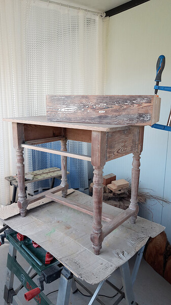

¿Sabeis de qué maderas está construida esta mesilla?
Buenas a todos:

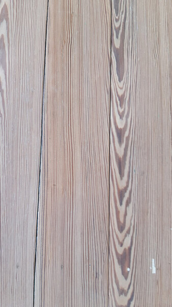

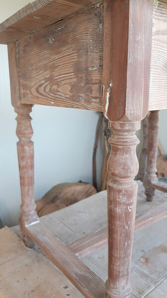

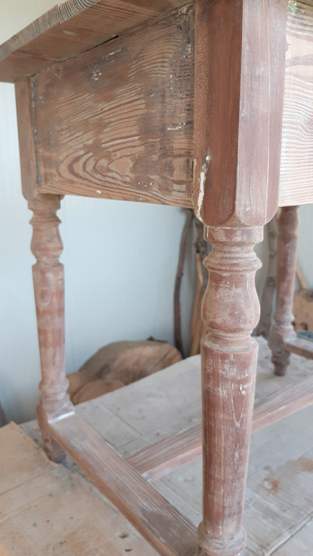

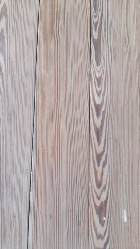

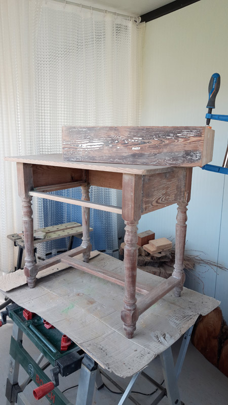

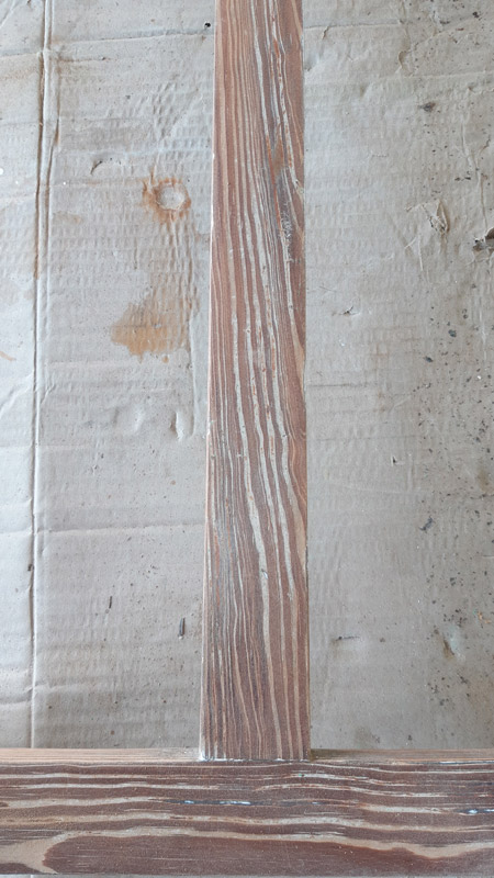

Compré una mesilla de segunda mano para restaurar. Tenía unas cuantas capas de pintura y chorretones así que la he lijado entera. Parece que tiene varios tipos de madera pero no sé identificarla.
¿Alguno sabría decir qué maderas hay? Parce que el sobre y las patas son de distinto tipo, la estructura no tengo claro si es de la misma que el sobre.
Os dejo unas fotos.
Esta es la mesilla con el cajón encima.
Este es el sobre.
Esta es la estructura.
Estas son las patas.
¡Gracias por la ayuda! :smiley:
Puede ser pino tea
La estructura pino tea con seguridad
yo diria pino tambien
Yo diría pino y las patas dudo entre haya y alguna exotica tipo sapelly
Tiene más pinta de ser tropical que haya, el serrín es de un tono ocre.
Gracias por las respuestas.
Menos mal que os he preguntado ya que he mirado información sobre el pino tea y parece que desprende taninos así que tendré que darle una imprimación anti taninos antes de pintar.
Yo diría que es pino y las patas de haya.
La patas son bastante rojizas, si es haya, ¿crees que puede ser por algún tinte que esté muy profundo?
Hay madera de haya que tira a ser rojiza, aunque podría llevar algún tipo de tinte para igualar todo el conjunto.
Creo que también
