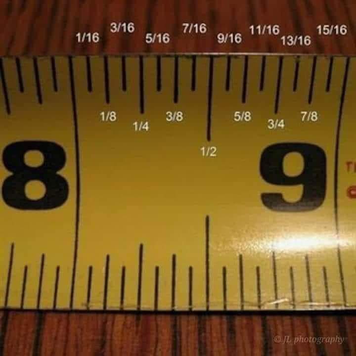

Saber interpretar las medidas en pulgadas
Muchos de nosotros tenemos algun metro en pulgadas para transferir medidas de muebles que vemos por la red o en publicaciones inglesas y americanas,pero no siempre es facil entender estas medidas,esta foto es bastante aclaratoria.

Siempre que veia alguna pieza con las medidas en pulgadas, me hacia un lio tremendo cuando empezaba a ver, 1/16, 5/16… No sabia medirlo aun teniendo un metro que tambien viene en pulgadas. Acabas de quitarme todas las dudas de un plumazo con esa imagen.
Mil gracias.

3/8 seria lo mismo que 1,5/4 pero claro, queda mas bonito lo primero.

Bueno como veis esa bastante simplificado en carpinteria pocas veces se trabaja en fracciones por debajo de 1/16 en mecanica se trabaja con 1/32 o 1/64 y asi sucesivamente dependiendo de la precision que se quiera obtener,para mi es bastante lioso pero supongo que si hubiese nacido en un pais donde se utilice este sistema lo hubiese asimilado igual que el sistema metrico.

Muy interesante y gráfico
