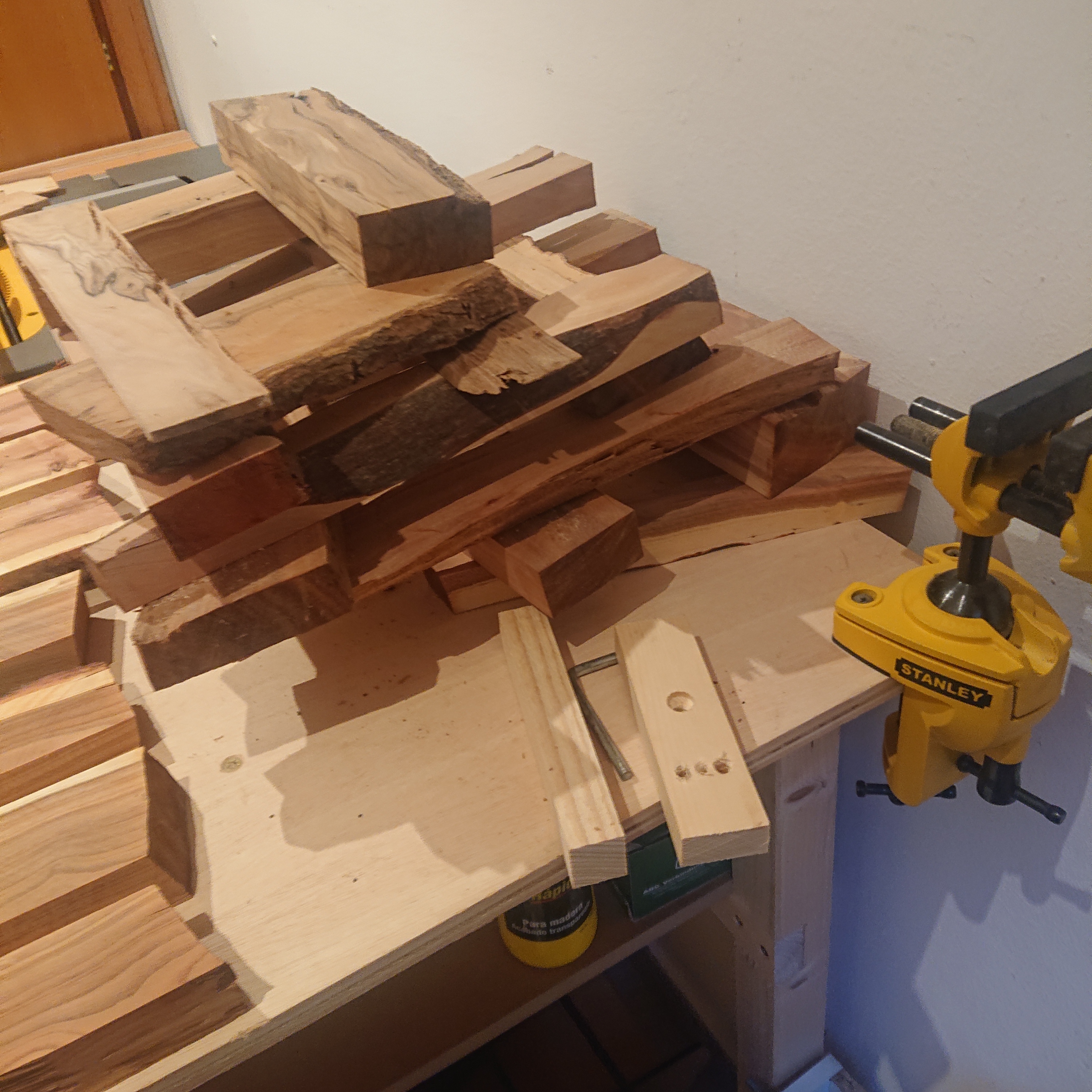

Sacar tablas de un tronco de árbol
Cuanto más pequeños menos tensiones.
El horno, ¿a qué temperatura lo pones? ¿Puerta abierta o cerrada?

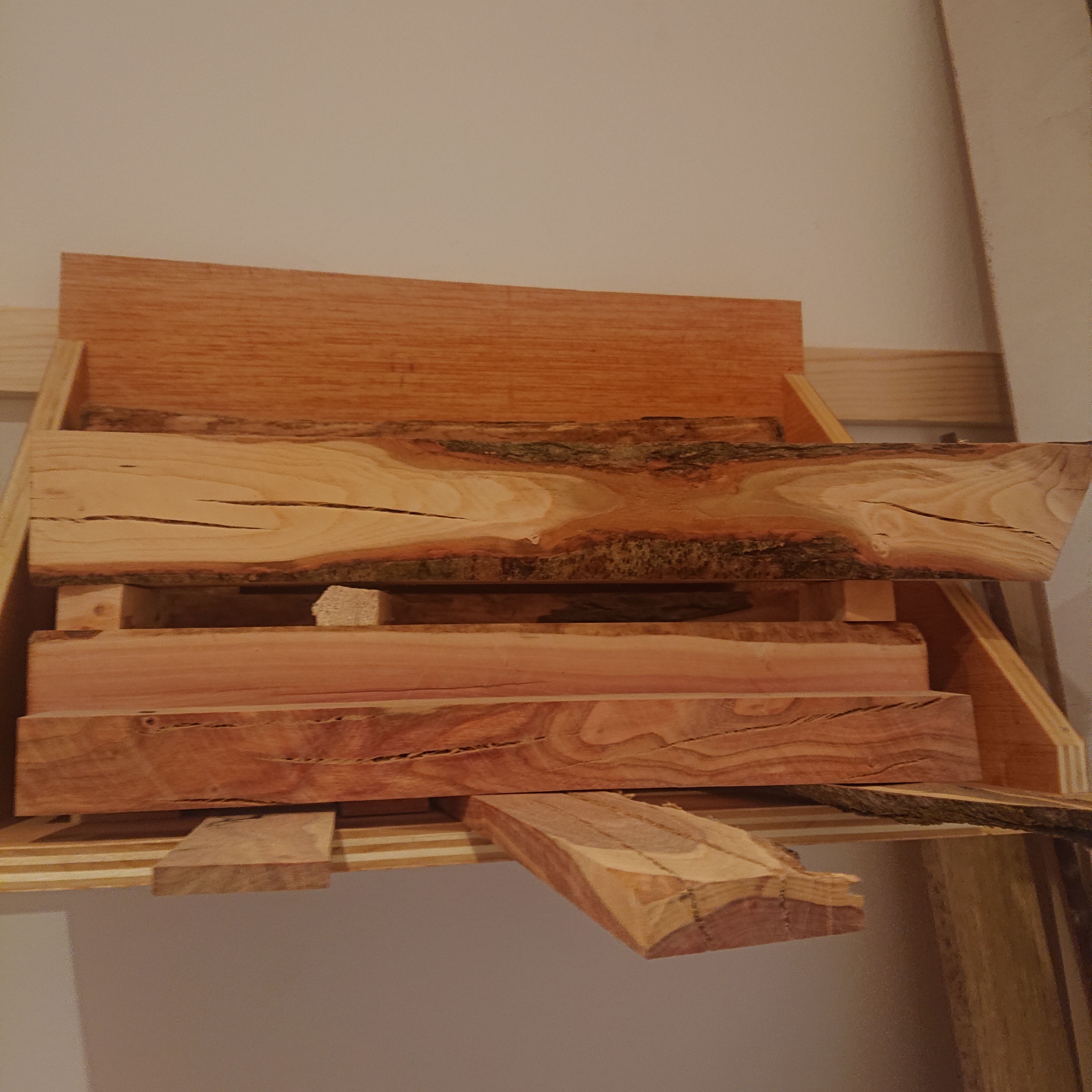

Empece a 60 grados y acabe a 100 grados …
Puerta cerrada…
Las tuve una hora y media …
Salieron calentitas y crujientes …:joy: :joy: :joy:
Si las aprovecho bien, tengo para unas pocas tablas…:joy: :joy: :joy:
Más vale menos grados y más tiempo. Sólo aire. Como secar setas.
Las de olivo son muy bonitas y buenas para una tabla.
Cuando te llegue la factura de la luz…
El problema es que si tengo que esperar a que sequen por si solas, dentro de casa me ocupan mucho.

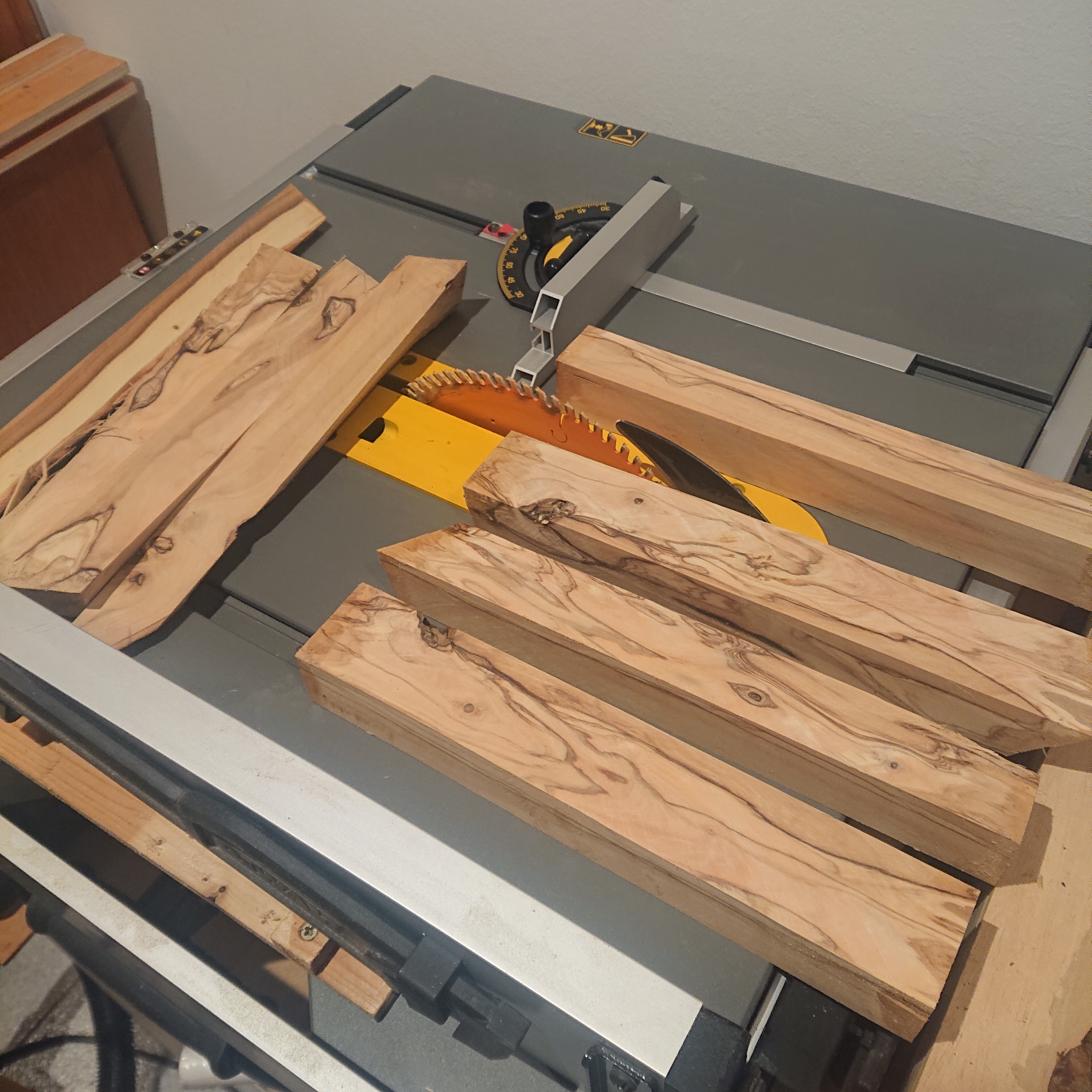

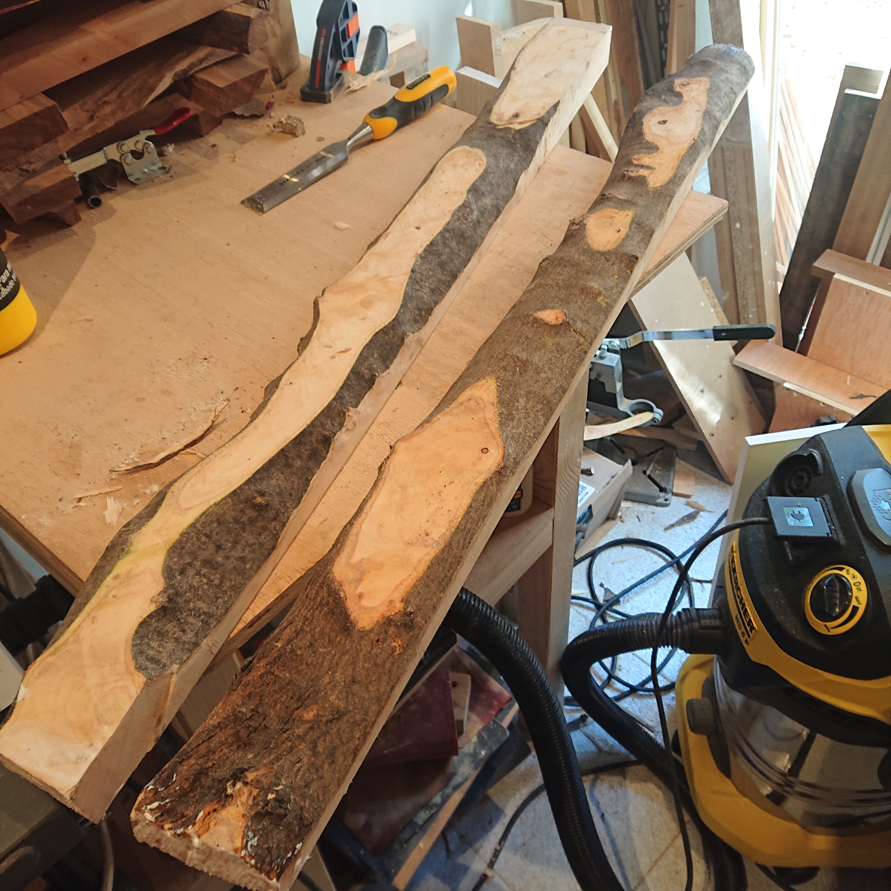

Estas “ramitas” las cogí hace un par de días para cortar y probar a secarlas. Es olivo (lo sé por qué tenían ramas con hojas).
He cortado uno y como no me parece nada del otro mundo lo he dejado de lado.
Lo bonito del olivo esta en sacar cortes de donde mas retorcido esté …

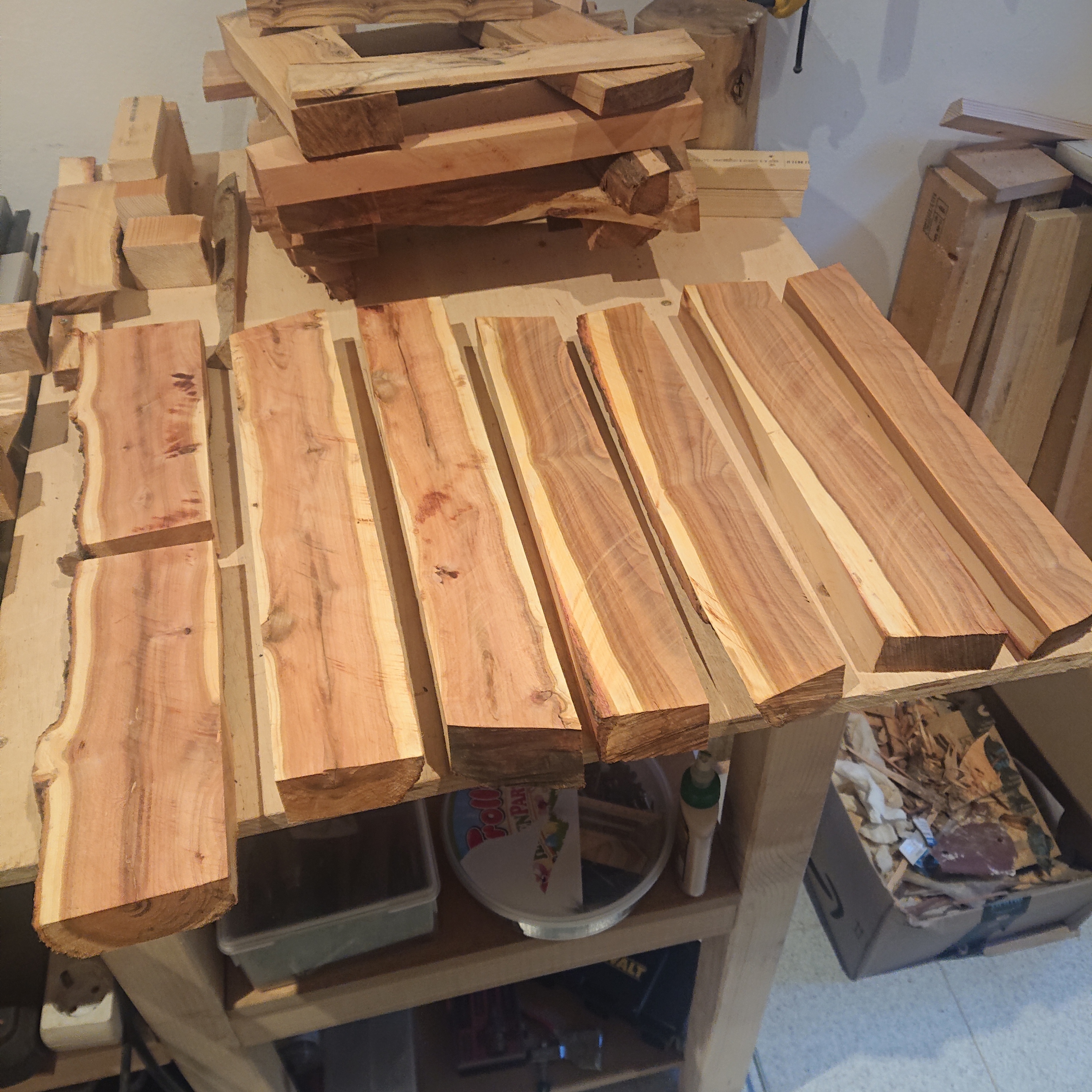

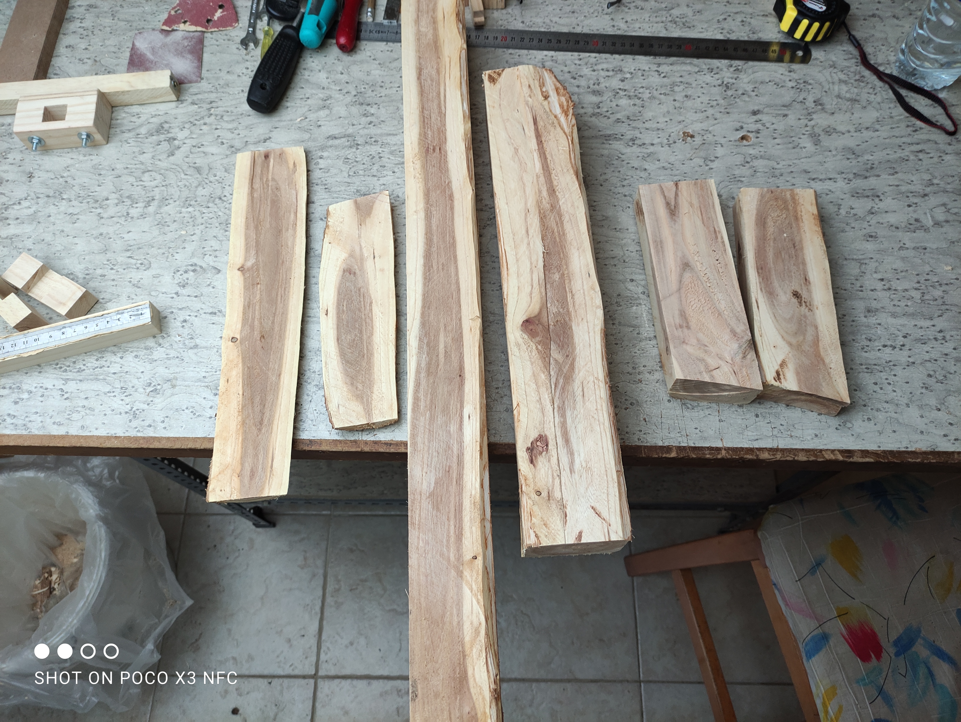

Estos los he cortado hoy

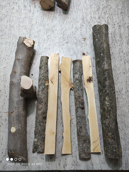

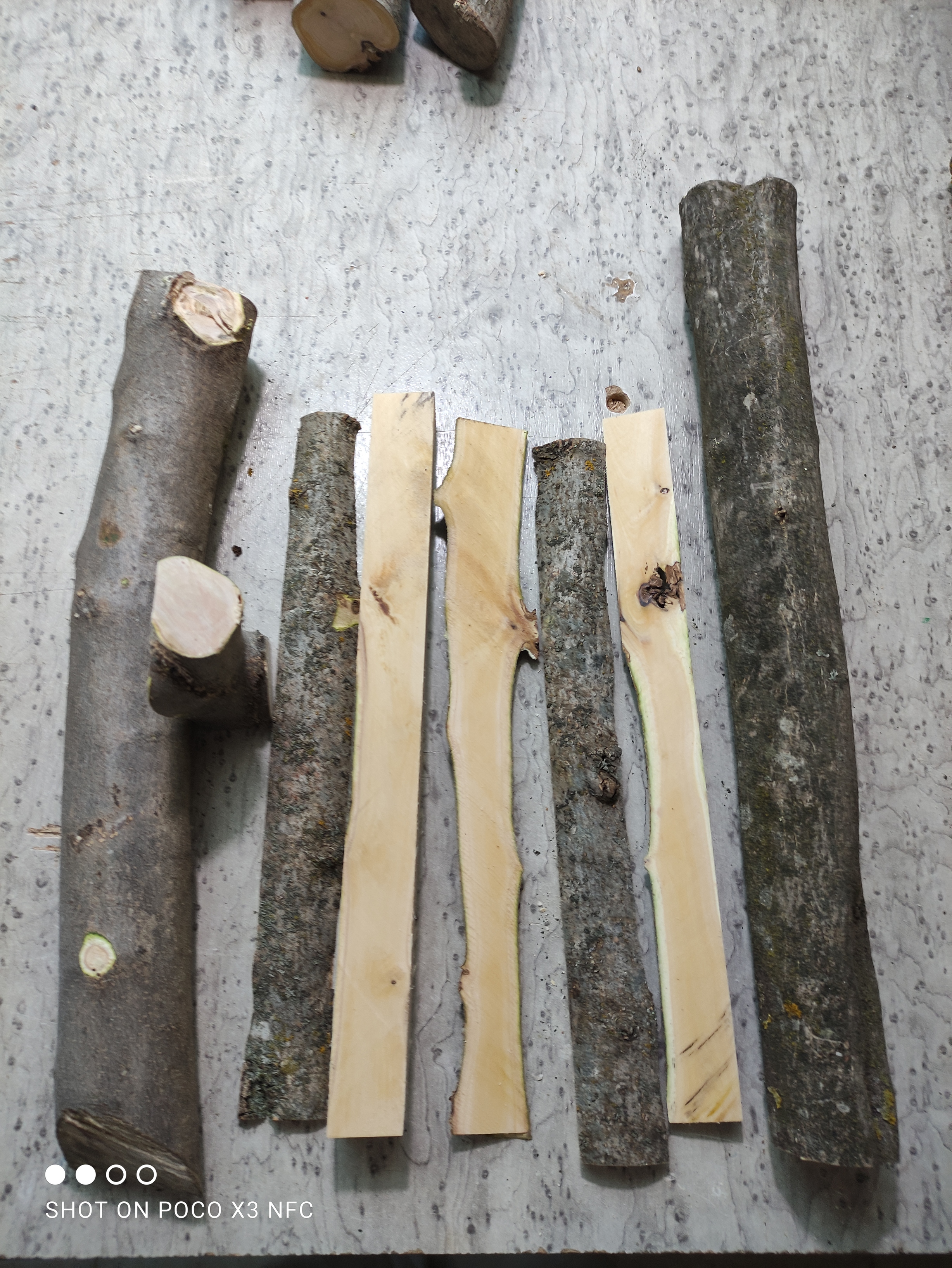

En el paseo de hoy he encontrado una rama de Chopo, sin ser nada del otro mundo, si me ha gustado el corte.
En referencia al tiempo de secado, he visto en un vídeo donde decían (salvando diferentes maderas condiciones del sitio) que era a próximamente 1 año por cada centímetro de grosor del tarugo. ¿Eso es a si?
