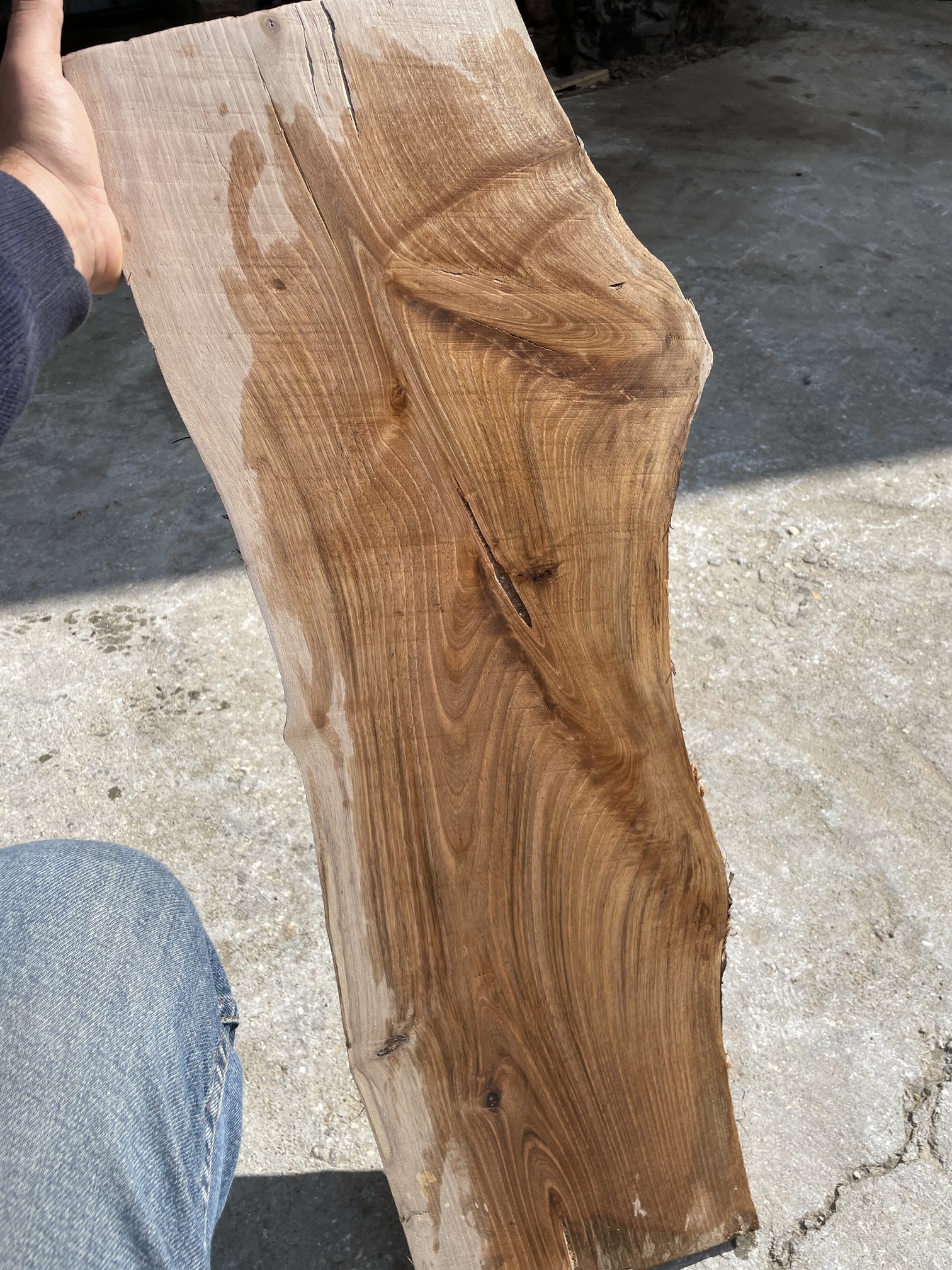

El nogal si es negro tiene valor. Lo blanco vale poco.
Se ve al talarlo cuanto tiene negro. Si no no merece la pena gastar en aserradero para mi
Si de verdad tiene 100 años, muy mal se tiene que dar la cosa para que no salgan unos buenos tablones. Lo único que este podrido por dentro o algo así.
Hay nogales muy viejos pero que solo tienen un poco al lado del corazon negro. Yo he tirado alguno bien viejo y los podia haber serrado pero no tenian a penas negro y los hice leña, que por cierto no es ni buena leña. La madera de nogal clara se apolilla en pocos años.

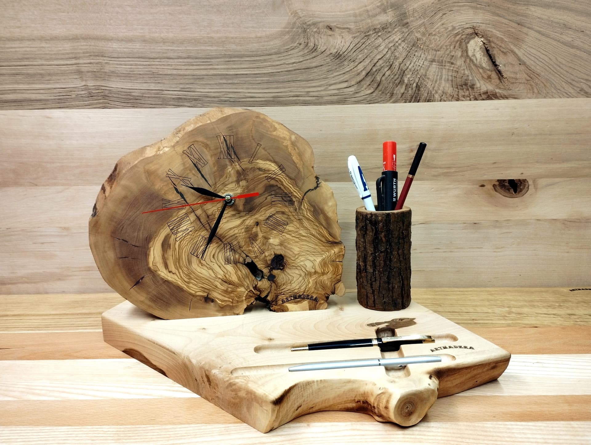

Yo saco del nogal todo y para mi vale. Un resto de tabla que por aqui van la mayoria a la chimenea se le puede da valor. Con una rodaja de por la tierra de @Pepet va de maravilla…
El blanco, te hablo aqui en Asturias, clima humedo, lo atacan mucho los xilofagos. En pocos años, 10 años aproximado, puedes tener un mueble que hayas hecho a capricho (si lo has hecho de nogal se supone que lo es) con sintomas de polillas.
Por eso hablo de que del nogal solo es aprovechable lo oscuro.
