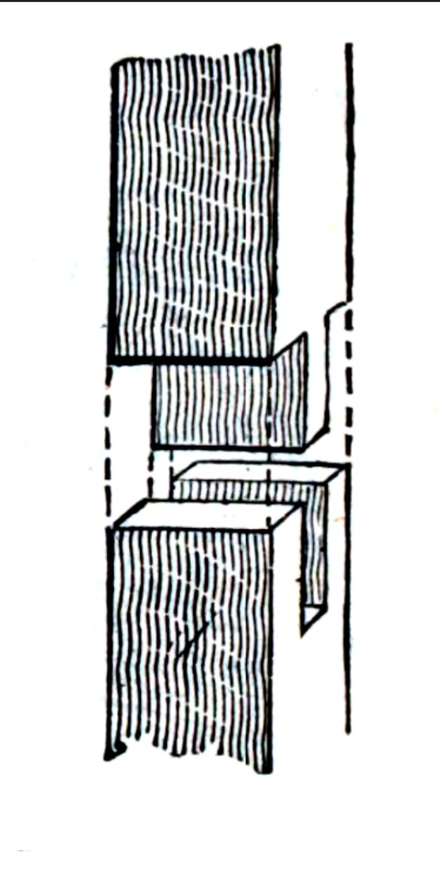

O un empalme de este tipo

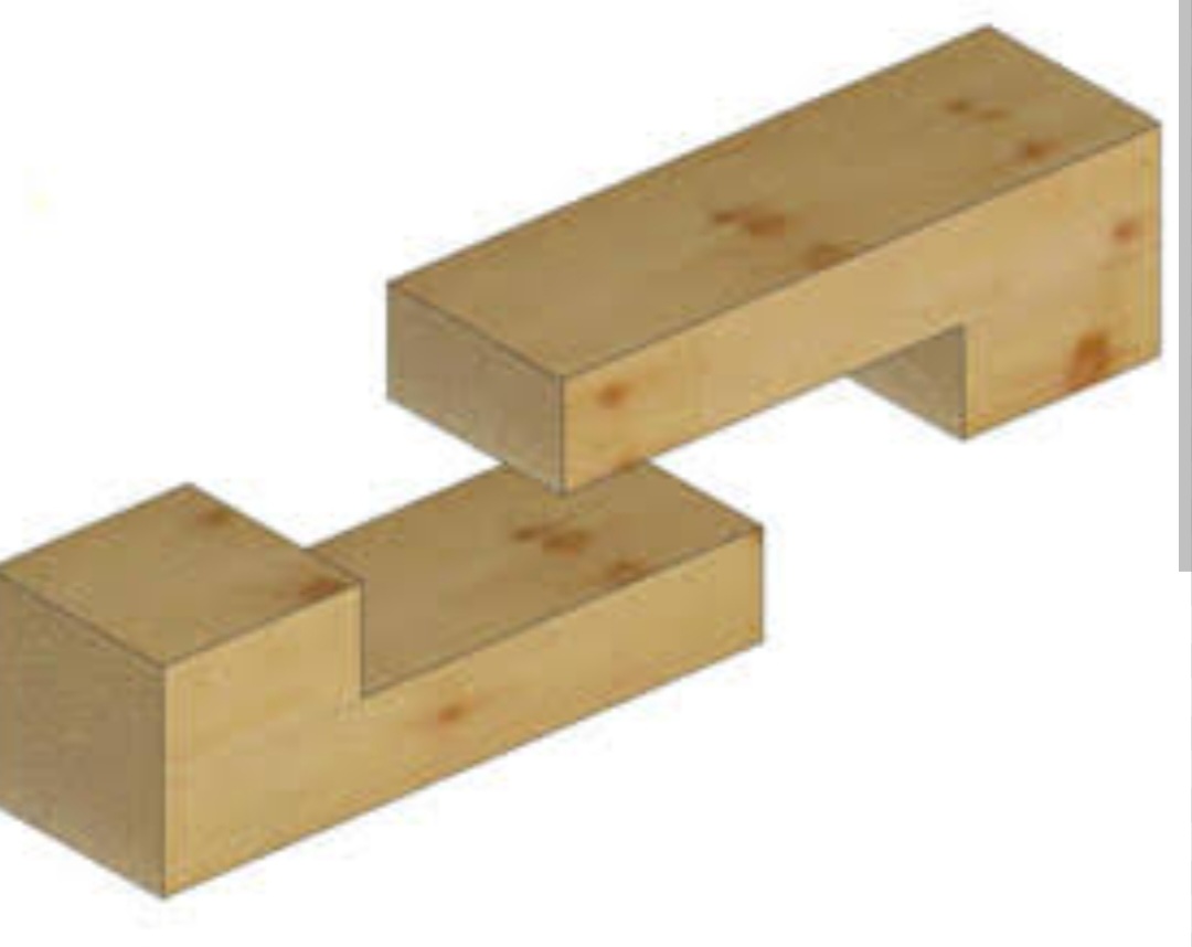

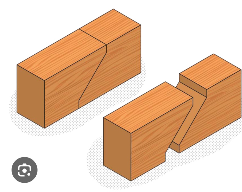

O mejor una horquilla si se llama asi. De este tipo pero con el macho abajo (por el agua). Con cola D4

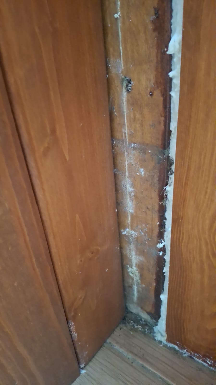

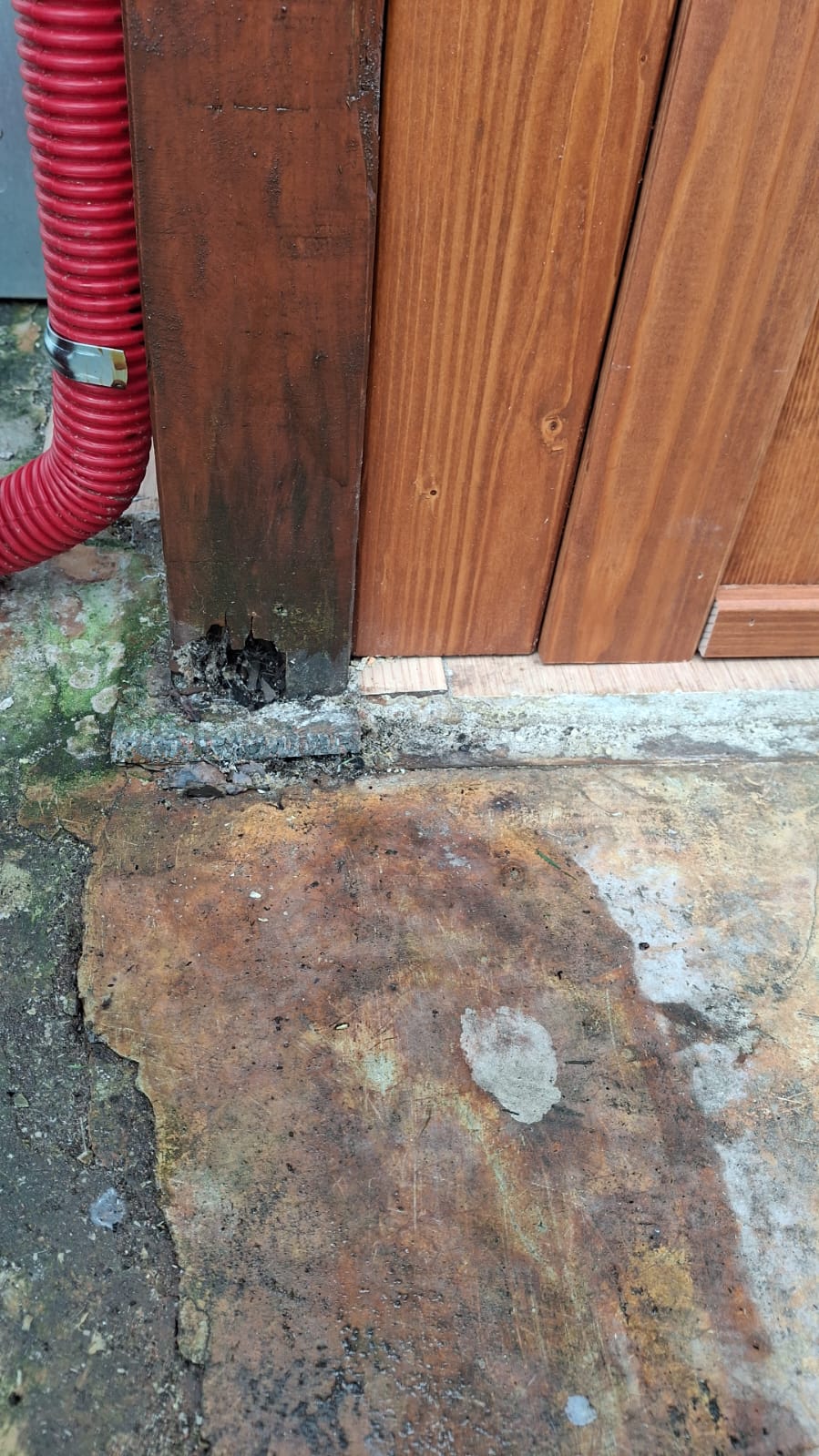

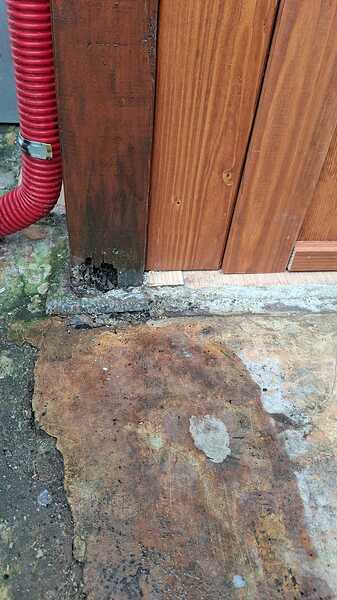

Os adjunto fotos que me manda la clienta
Lo de al lado del pilar está atornillado y con espuma, no querría quitarlo porque hay que sacar el cristal.
