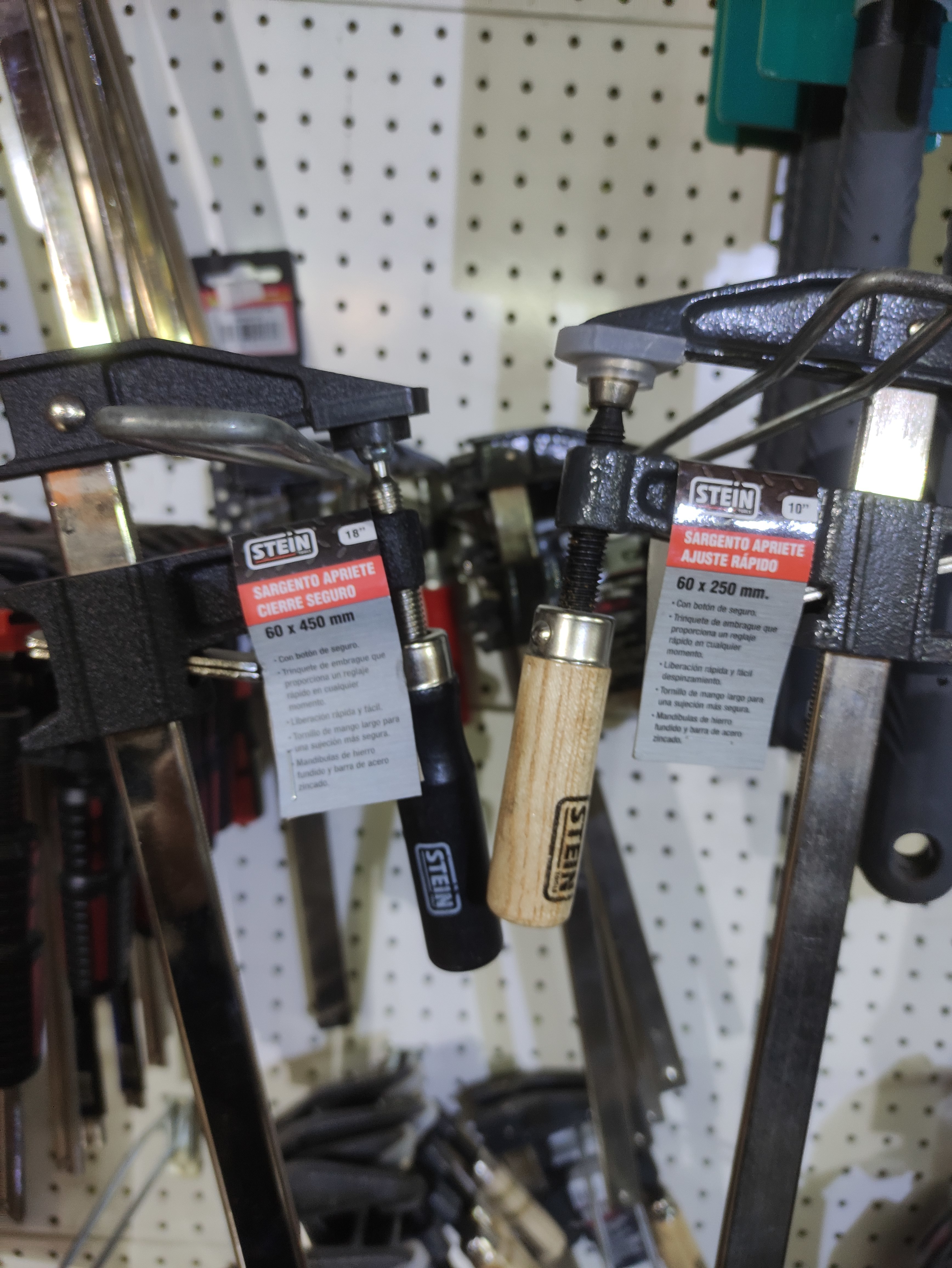

Ayer los vi y no sé qué resultado darán, parecen fuertes, para superar a los chinos no hace falta mucho, el mango es de madera solo cambia el color.
La única pega que les veo es que las palas de la mordaza son cortas.
Tienen buena pinta.
Creo que no me equivoco si digo que son made in china con otra pegatina.
Pueden tener diferente cabeza y mango de madera pero la llanta se ve de seccion rectangular y muy fina.
La cabeza es menos importante, es muy dificil que se rompa en cambio, una llanta fina se dobla muy facil, sobre todo en sargentos largos

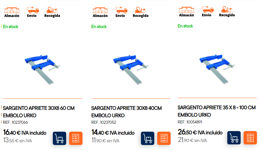

Fijate en la llanta rectangular de urko o piher y compara.
Los hay baratos chinos que al menos tienen seccion en 8 y son mas fuertes

Urko, piher, bessey… Y poco mas. Lo demas todo chino o barrios de alrededor
A mi me trajeron ayer a casa dos piher d 100 cm por 55 euros. Nuevos…pillé por wallapop

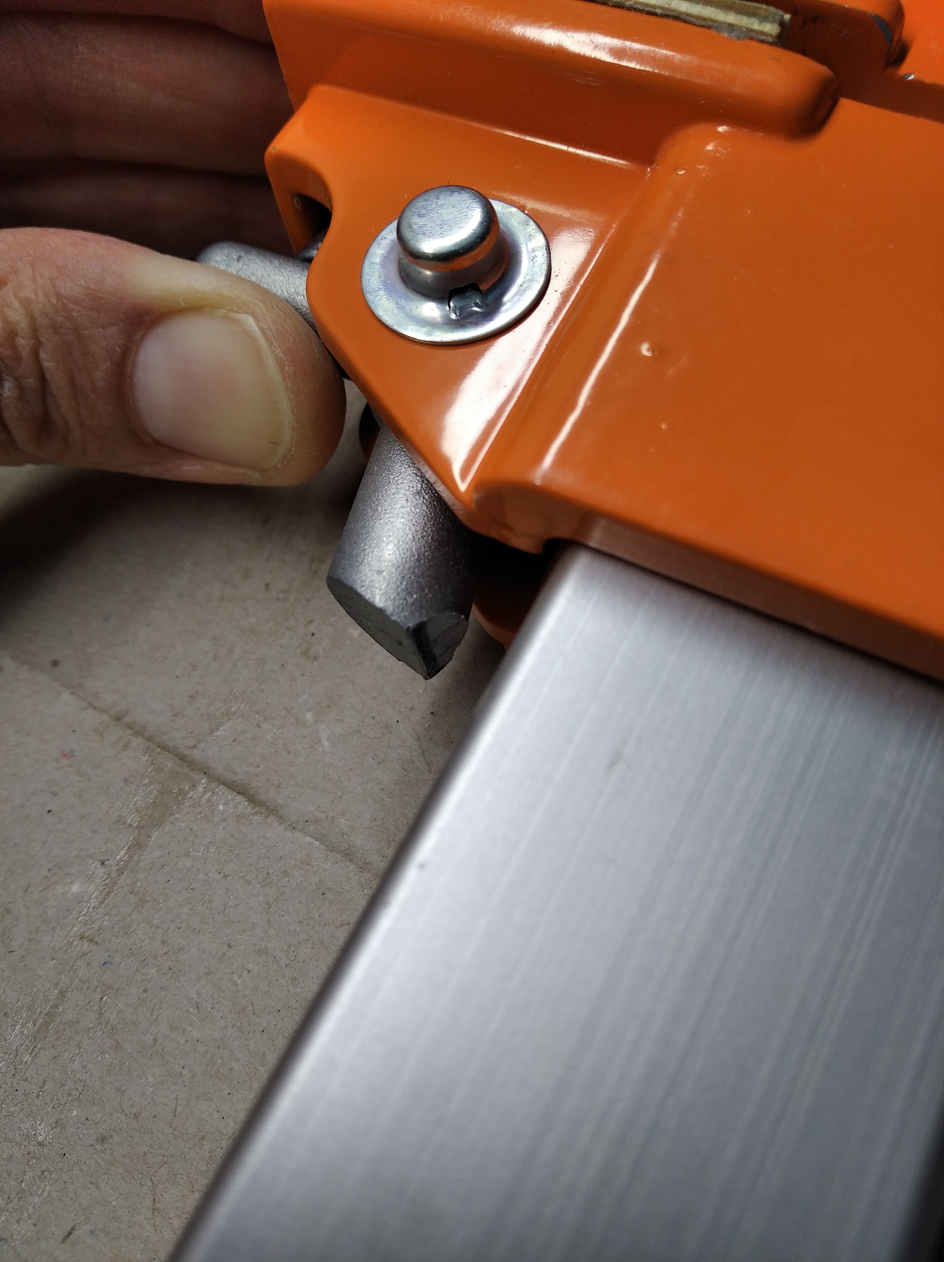

Me acabo de cargar hoy un Jorgensen de barra de aluminio comprado en Dictum no hará dos años. Les he escrito a ver si suena la flauta, por si estuviera aún en garantía o bien tuviera pieza de recambio.
Se ha roto la punta que ancla a la cremallera. El cabezal inferior, el que no lleva el tornillo.
No ha sido del mal uso ni de forzarlo tampoco. Yo lo aprieto con la fuerza de mi mano, que no es mucha, y se acabó. Estaba en tensión y de momento ha hecho un ruido seco Pam! y ha saltado.

Chavales, para mí sorpresa me ha contestado el alemán y dice que aún estamos en garantía, después de casi dos años
. Lo único que me ha pedido fotos para valorar el desperfecto.
Vosotros creéis que colará, es decir que me repondrán otro idéntico?
