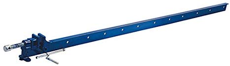

alo , alguien sabe de sargentos grandes tipo T de viga hierro, necesito al menos dos de 1,50cm

En amazon tienes sargentos de vigade Silverline, que no van mal, aunque no son lo mejor. Supongo que hay mejores marcas por ahí
Este es de 1500mm, que quizás te vayan justos de tamaño:
Los de 1800mm parece que no los tienen en stock ahora:
Yo los tengo, y para salir del apuro valen, pero son muy malos. Tienen varios problemas:
- Los agujeros de la viga no están taladrados a la misma distancia de la parte fija (la que tiene la rosca del tornillo) en los distintos sargentos. Parece una chorrada, pero no lo es, resulta muy incómodo.
- Las mordazas tienen mucho juego, y no quedan perpendiculares a la viga al apretar.
- No hay coherencia entre la distancia entre agujeros y la longitud del tornillo, lo que supone que no es válido para todas las anchuras. Para explicarlo de otra manera, hay veces que al poner las maderas que quieres unir, situando la mordaza móvil con el pasador en un agujero, las maderas no entran de ancho, y si te vas al agujero siguiente, la mordaza del tornillo no llega a tocar con la madera aunque lo aprietes del todo. Esto supone que en ocasiones tienes que poner maderas a modo de suplemento para poder apretar las piezas. Si a eso le sumamos el punto 1 (distinta distancia entre morzada fija y agujeros) tienes que tener maderas de distinto grosor para apretar.
- No cuentan con ningún tipo de protector antimarcas en las mordazas, y estas no son planas, por lo que marca las maderas que aprietes. Tienes que poner algún tipo de protección, que siempre es buena práctica, no digo que no, pero que complica el proceso.
- La pintura de las mordazas y de la viga mancha la madera.

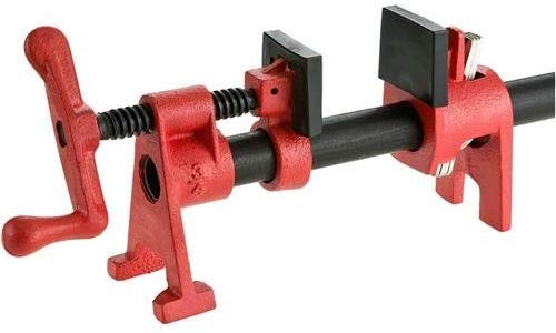

Seguro que los Piher son mucho mejores, pero cuestan 6 veces eso. Yo te recomiendo esto en su lugar:
Eso sí, aparte del sargento tienes que comprar el tubo de fontanería de 3/4". Si sólo vas a necesitar dos, el tubo es de 6 metros y viene ya roscado por los dos lados, por lo que puedes cortarlo a la longitud que quieras y te valdría, sin roscar más, para los dos sargentos. Yo tengo ambos (los silverline y los de tubo de Bessey) y no hay comparación.
Desde luego silverline no es la mejor marca, pero la verdad es que nunca he tenido problemas con ellos, sobre todo con el tema de la distancia de los agujeros. Nunca he tenido que poner suplementos de madera para poder apretar bien el tornillo.
Lo de poner un martir para que no marque el sargento lo hago casi siempre con todo tipo de sargentos excepto si: me da igual que marque ya que tengo que retocar; o son sargentos monomando con aprietes de goma que tampoco hacen mucha fuerza.
Lo que si es cierto es que tienen holgura, pero nada muy grave, al menos para mi.
Desde luego los bessey tienen mejor pinta, aunque suban de precio, además de tener que pagar la barra aparte (cuanto cuesta, por cierto?). Mi problema es que no tengo para roscar esas barras. Pero está bien ya que te puedes hacer sargentos super largos.

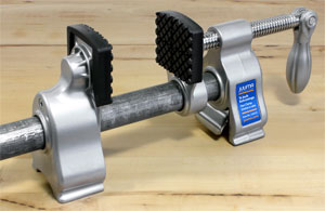

Estos otros sargentos de barra, de marca Juuma, son de un precio similar, pero no necesitan roscar la barra, lo que da más flexibilidad.

El precio de estas Bessey no supera mucho al de las barras, es casi igual. Es cierto que también hay que pagar la barra. Creo recordar que me costó 30€ la barra de 6 metros. Para sólo dos sargentos es verdad que sale caro, porque además desperdicias 3 metros de barra, pero para un sargento de 1500mm pagarías unos 7,5€ más. Eso da un coste total de unos 37€, y para mí la diferencia en calidad justifica el precio.
Además, con estos tienes la ventaja de que puedes tener varios tubos con su rosca correspondiente y con distintas longitudes y montar un tubo u otro según la aplicación. No lo he hecho aún pero pienso hacerlo, pues no me gusta nada usar un sargento de 1500mm de largo para unir algo de 400mm de ancho, pues siempre tropiezo con las barras.
[/quote] No los conocía, y tienen muy buena pinta. Tengo un par de cepillos Juuma, y si estos sargentos tienen la misma calidad, seguro que son muy buena inversión. Así no habría que roscar los tubos.
Para roscar los tubos me compré esto: https://www.amazon.es/Mannesmann-terrajas-carraca-tuberías-piezas/dp/B000K2T9I2/ref=sr_1_1?ie=UTF8&qid=1546523600&sr=8-1&keywords=terrajas+de+roscar+1%2F2%2C+3%2F4%2C+1
Está claro que para dos sargentos no merece la pena, pero yo compré ocho, y además sigo con la idea de comprar más tubos y tenerlos con distintas longitudes, para escoger la más adecuada a lo que quiera unir y roscarle los sargentos en ese momento. Eso sí, el dinero de las terrajas lo recuperas muy rápido si no vas al gimnasio. Tuve unas agujetas brutales al día siguiente de roscar 6 tubos ![]()

Yo tengo los de fine tools y van perfectos. U na cosa. Uso tubode 3/4 que rosquè yo y sin problemas. La cosa es que hice la rosca a ambos extremos ycon un manguito empalmo los tubos para uniones super largas…

Buenas tardes, yo compre los tubos de 3/4 en traxco y el precio y la rapidez es algo a tener en cuenta, con las pinzas bessey te sale un buen sargento de barra por 35 euros aprox. Yo ya me compre 12 unidades y son perfectos.
