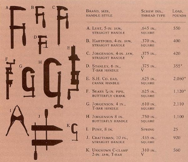

En un capítulo de Understanding Wood, el autor hace unas pruebas de la presión máxima que se puede aplicar con diferentes tipos de sargentos, pinzas y cosas similares. Un recorte con los resultados:
En resumen, para cosas largas los de barra y manivela (E en el cuadro) son inmejorables, y para uso normal los de madera (J) ofrecen casi el doble de capacidad de apriete que los tradicionales (A-D). Yo los de madera son los que más uso y me gustan mucho, lo único que al principio son un poco liosos :wink:

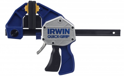

Los que a mi mas me gustan son los quick-grip de irwin por la comodidad en el manejo.
[quote=“BIKER”]En mi zona los mas vendidos son los urko, pero la mayoría los compran para trabajar con metal mas que para madera.
Los que a mi mas me gustan son los quick-grip de irwin por la comodidad en el manejo.[/quote]
Hola remarco las palabras de BIKER aparte de la comodidad de manejo en la gama XP con una sola mano podemos alcanzar 250 kg de presion muy utiles para trabajos de encolado. Os dejo enlace con caracteristicas y video.
es.irwin.com/tools/brands/quick-grip
Os dejo un Video de esta Mordaza de 250kg de presion.
irwin.com/tools/clamps/xp600 … -spreaders

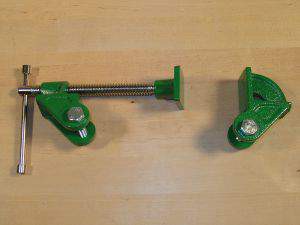

Estos valdrían para los tubos que tu dices?, donde los comprastes?, estos los he visto en comercial pazos, no se si son iguales o parecidos al que tu muestras.
También lo he visto en unos videos en YouTube, para realizar chapados, sobre DM.
Estos que muestras no son para tubos,para estos hay que preparar unas barras de madera a la medida que quieras y luego les pones las bocas de la mordaza
http://www.faithfulltools.com/images/extralarge/FAISCHEAD_wood.jpg
,la ventaja de los de tubo es que enlazando los tubos puedes hacerlos lo largo que quiras sin necesidad de tener barras o llatas a medida.
