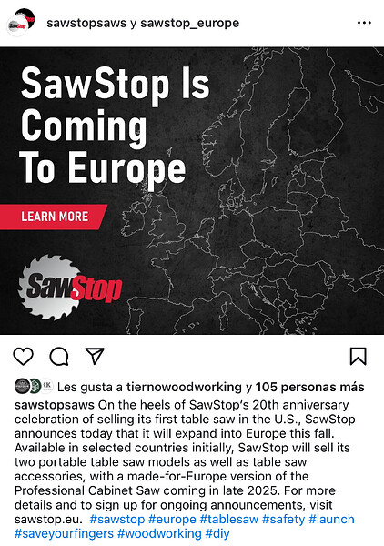

SawStop is coming to Europe
Pues eso:
https://www.instagram.com/p/C9nELDjvQwB/?igsh=MTA1cXlzNDZieTJubA==
Era de esperar ya que Saw Stop lo compro el grupo Festool , lo unico que en Europa donde lo que mas se utiliza son las escuadradoras mas que las sierra de mesa como en Estados Unidos el sistema Saw Stop a quedado un poco relegado a maquinas de pequeño formato, para maquinas grandes son mejores los sistemas de reconocimiento optico del area de peligro.
