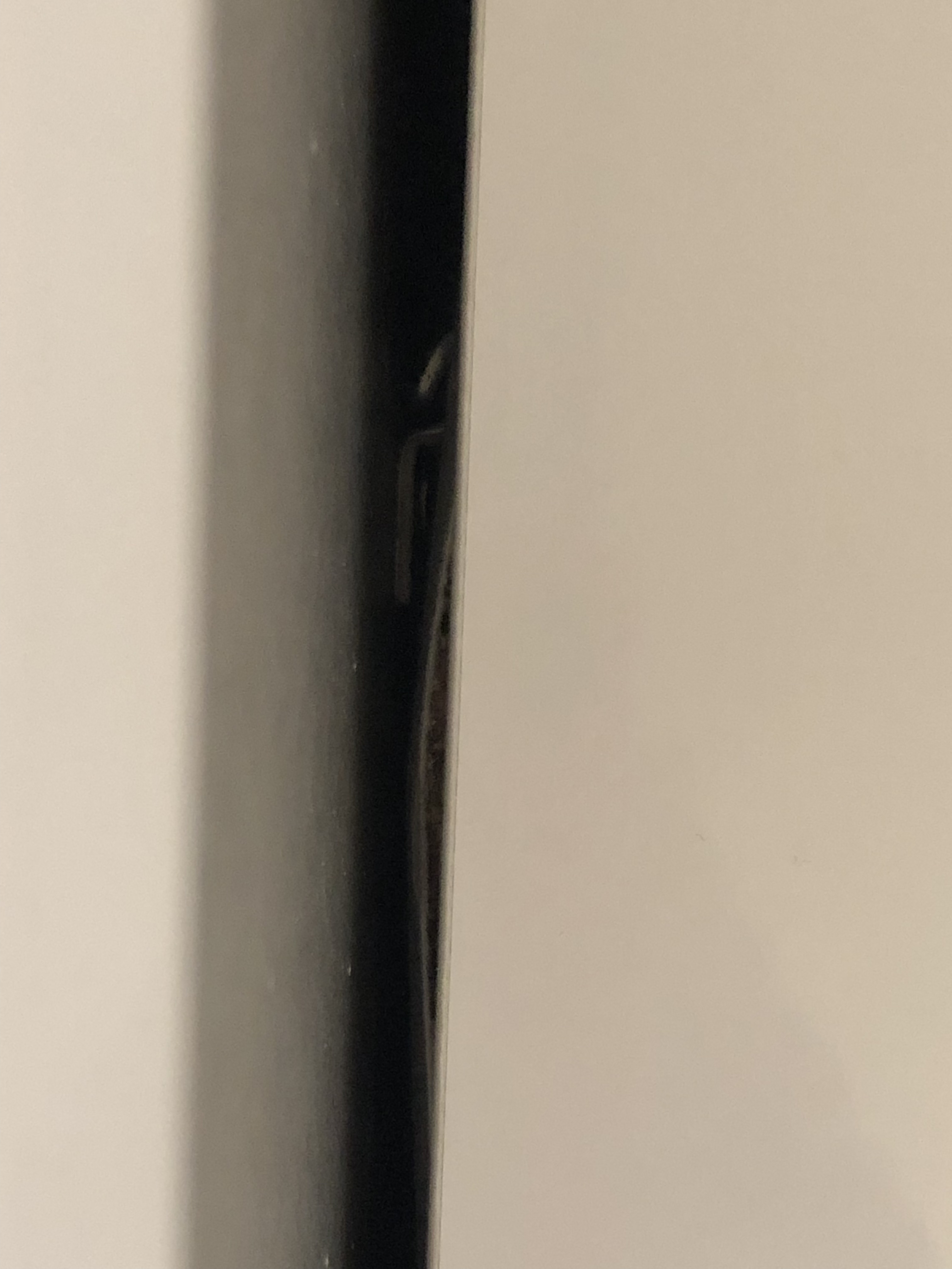

Tenemos el siguiente problema, se nos está descolgando un mueble de la cocina de los que van arriba.
[Subiendo: F3A07E3F-3383-48A1-9E1E-A40EDB4DCAFB.jpeg…]
Hemos visto que de los 4 anclajes sólo los han colgado con 2 de la parte medio inferior como podéis ver.
Sabéis que podríamos hacer ?

Si los tacos te dan problemas, o el agujero se ha agrandado, puedes poner taco químico y lo solucionas.
Muy importante para bajarlo. Vaciarlo.
Con una sola foto es difícil aconsejarte,pero parece un colgador oculto que desde dentro del mueble se regulan, tiene dos tornillos uno para subir y otro para pegarlo a la pared pues darle a ese hasta que se pegue el mueble.
