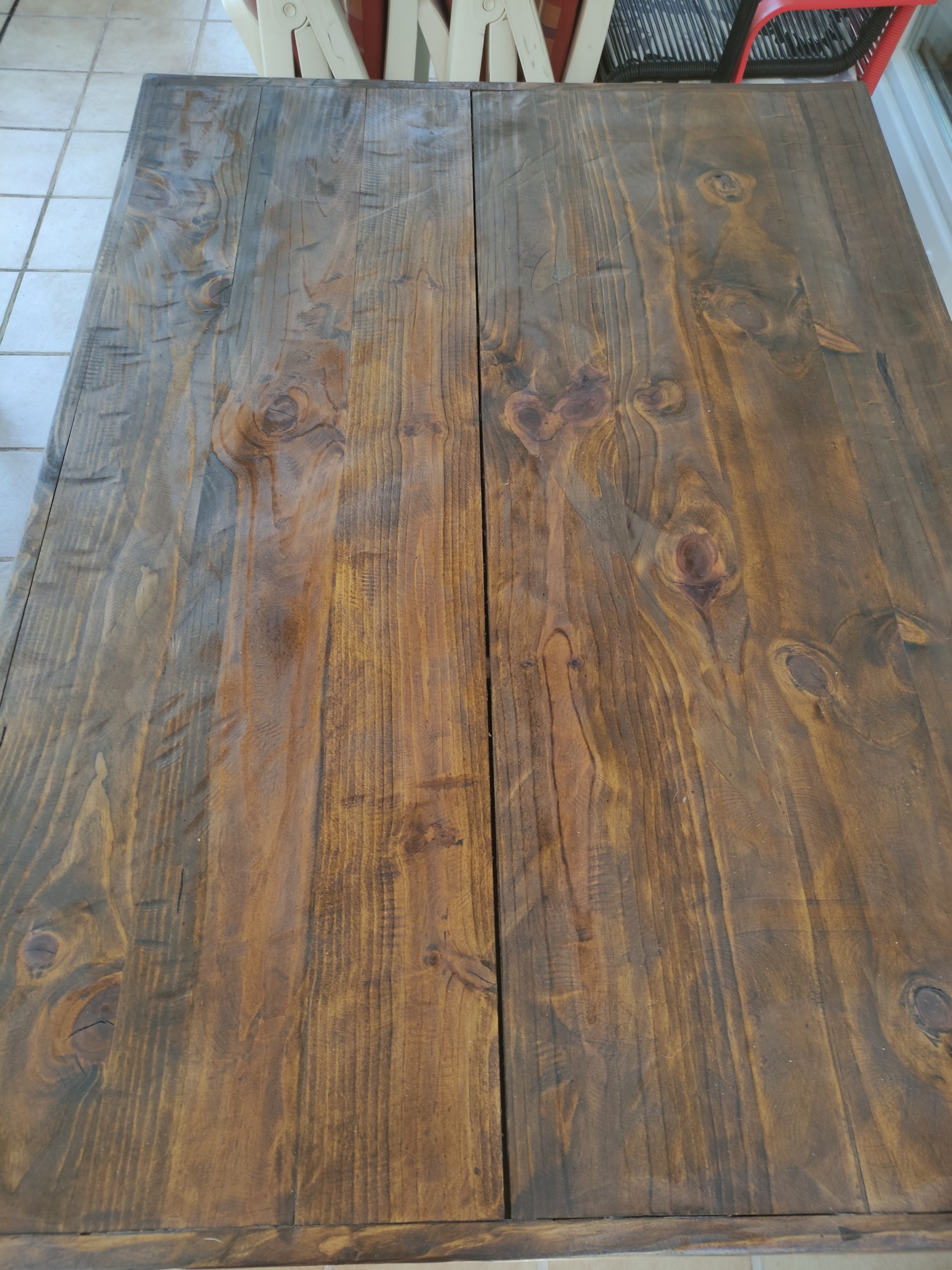

Las famosas mesas… Después de darme la paliza para retirar todo el tratamiento anterior, esta mañana le he dado un par de capas de lasur diluido un poco con aguarrás y ahora me encuentro con esto.

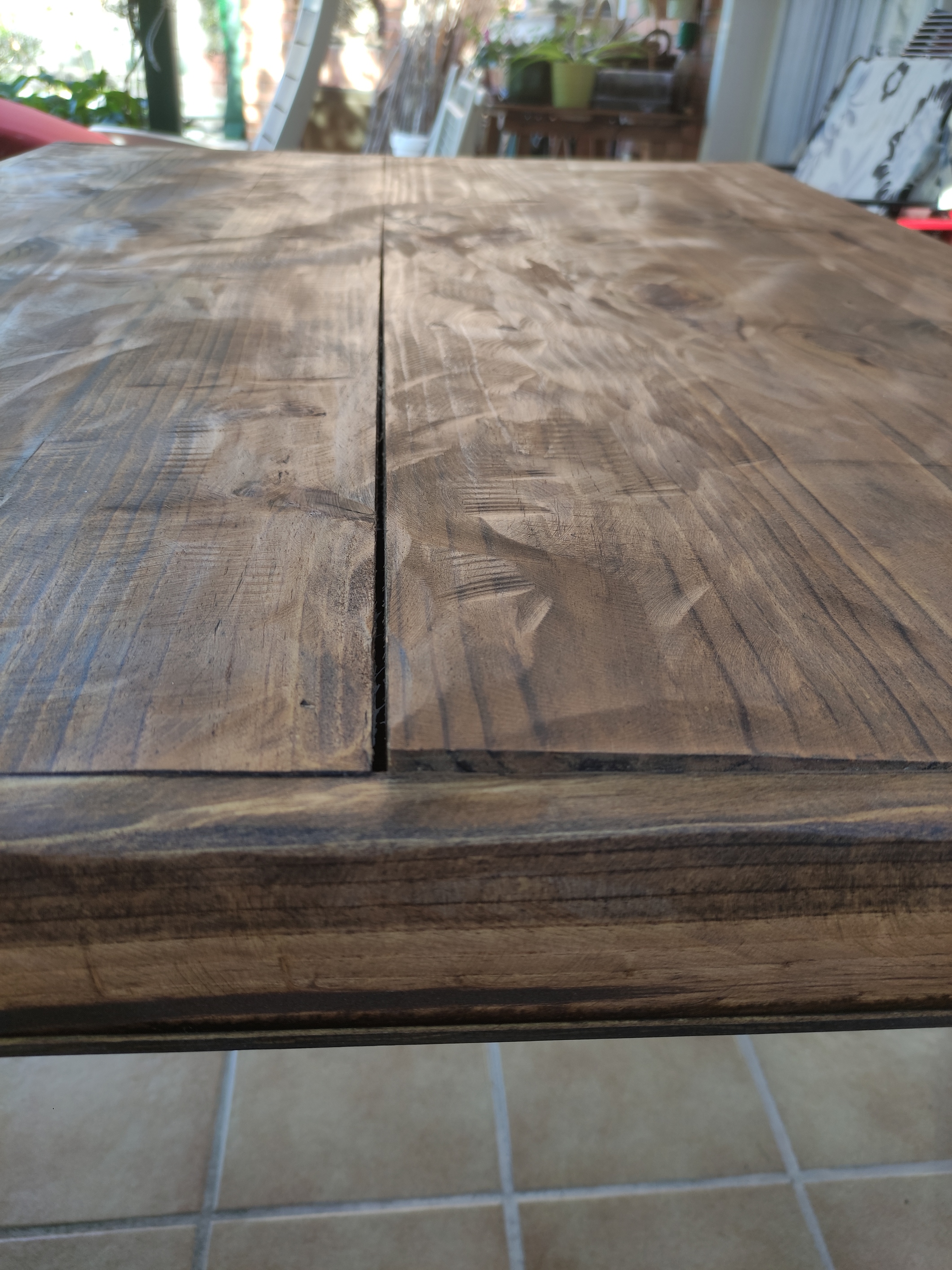

La que hice cortando el machiembrado y pegando los laterales, una tabla se ha despegado y encima era una de las que estaban un poco alabeadas y se ha levantado. Como puedo arreglarlo.
Las marcas que se ven no me he dado cuenta hasta que he empezado a pintar. Compré un disco y lijas para acoplar a la amoladora…no lo volveré ha hacer jamás…ha sido rápido pero muy difícil de controlar y desmonte la máquina y había más polvo dentro que fuera.
Se me acaba de ocurrir que podría llevarla a su sitio con un sargento y taladrar por el lateral de la caja metiendo un par de espigas. Se verían pero podría apañar, a ver si me decís alguna otra solución.

Ya que me provocas lo diré. Con un sarjento llevaria la tabla a su sitio, pondría un pedazo de tablero por debajo y lo pegaria y atornillaria. Los comensales no suelen meter la cabeza por debajo de la mesa…

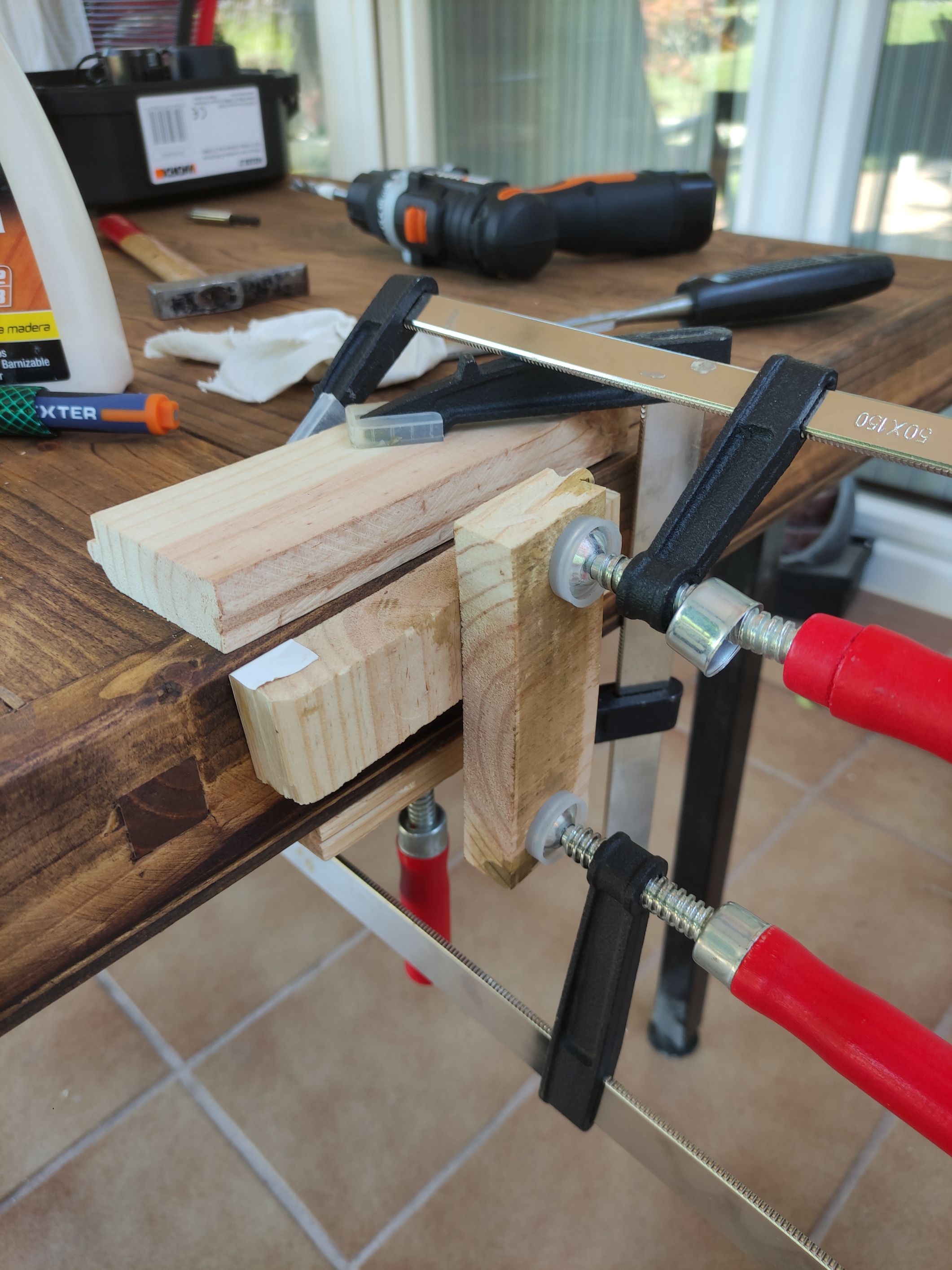

Siendo en un canto de la mesa y no poniendo un sargento tan largo, se me ha ocurrido esto. Por si alguno tiene otra idea o si le sirve a alguien.

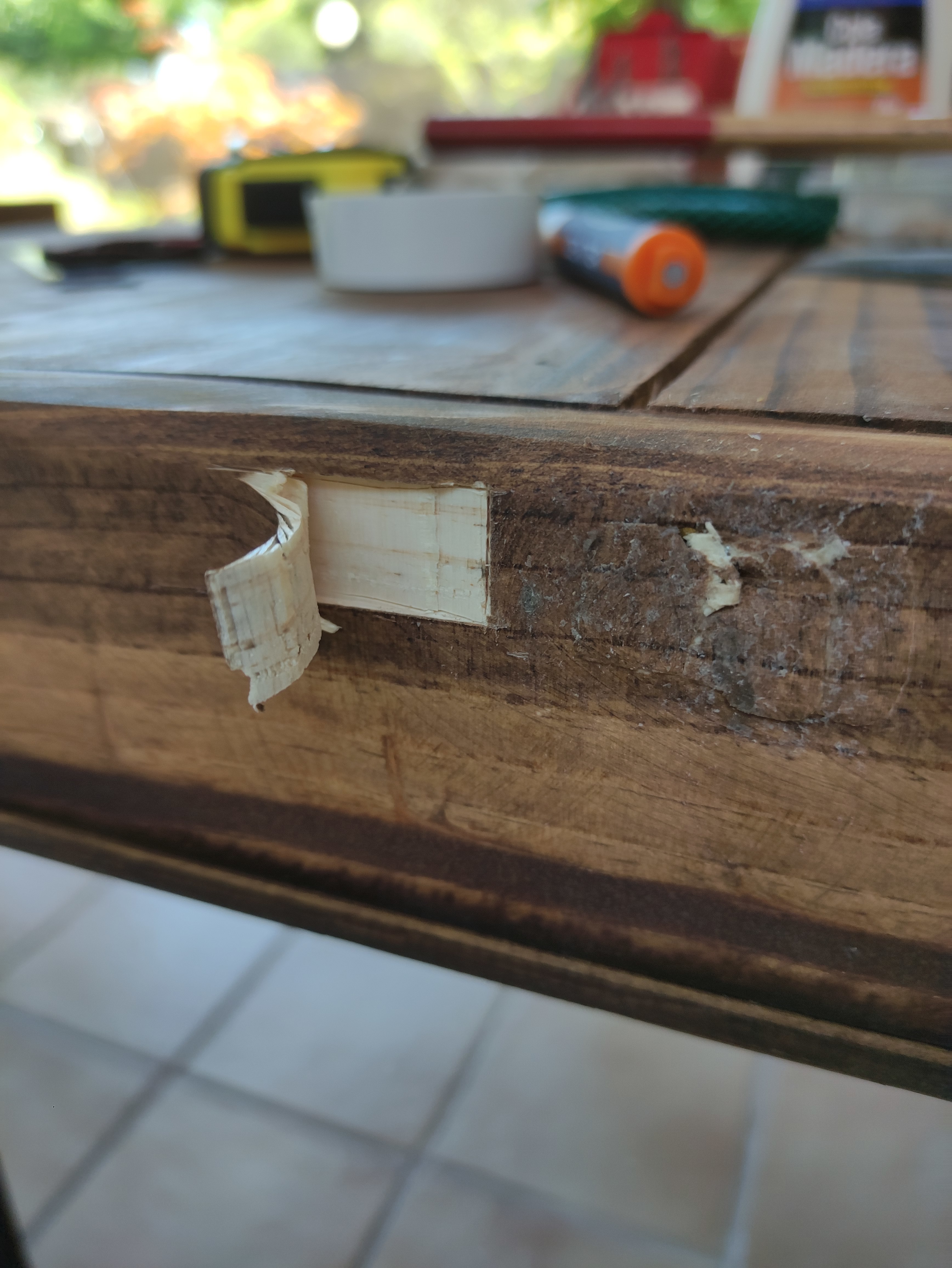

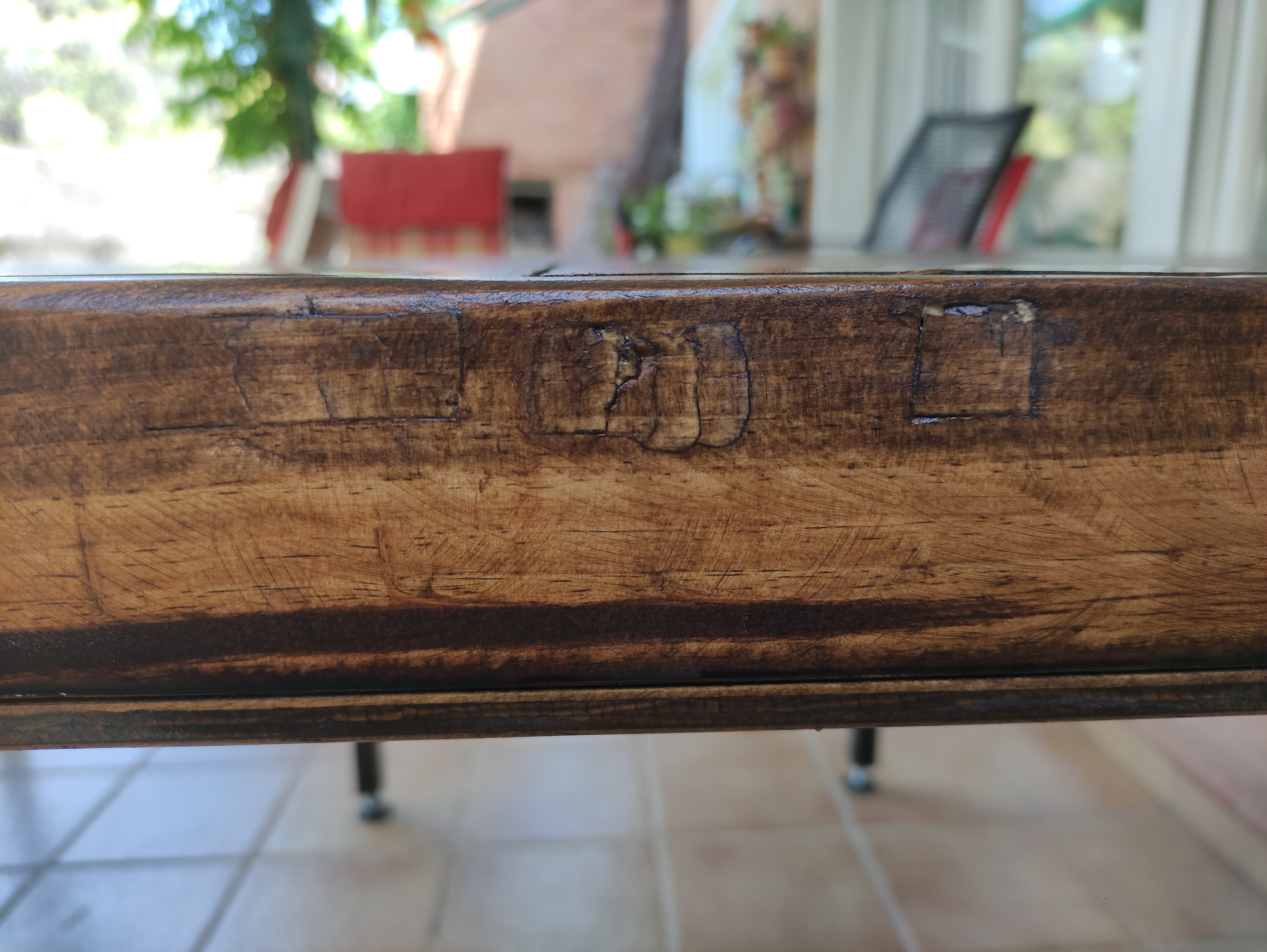

Bueno, podía haber quedado mejor, al meter el formón la madera que se levanta se rompe con facilidad. La primer que he hecho es la del centro, las otras dos las he intentado hacer más gruesas y se rompía algo menos.
Se me pasó decirlo. El primero, que es el del centro, lo he hecho solo con el formón…quizá no tan bien afilado como debiera estar… El segundo, el izquierdo, le he marcado profundo con una cuchilla los laterales a ver si me salía mejor, y el último he intentado sacar “una tapa” marcando los cuatro lados antes del formón. El mejor el izquierdo.
Claro, si marcas los límites con cuchilla queda más “parche”.
Pero muy bien oye.
@MANOLO de premio te regalará una gallina.
Pues el izquierdo, si no estuvieran las otras pruebas, ni se notaría. Así que prueba superada!

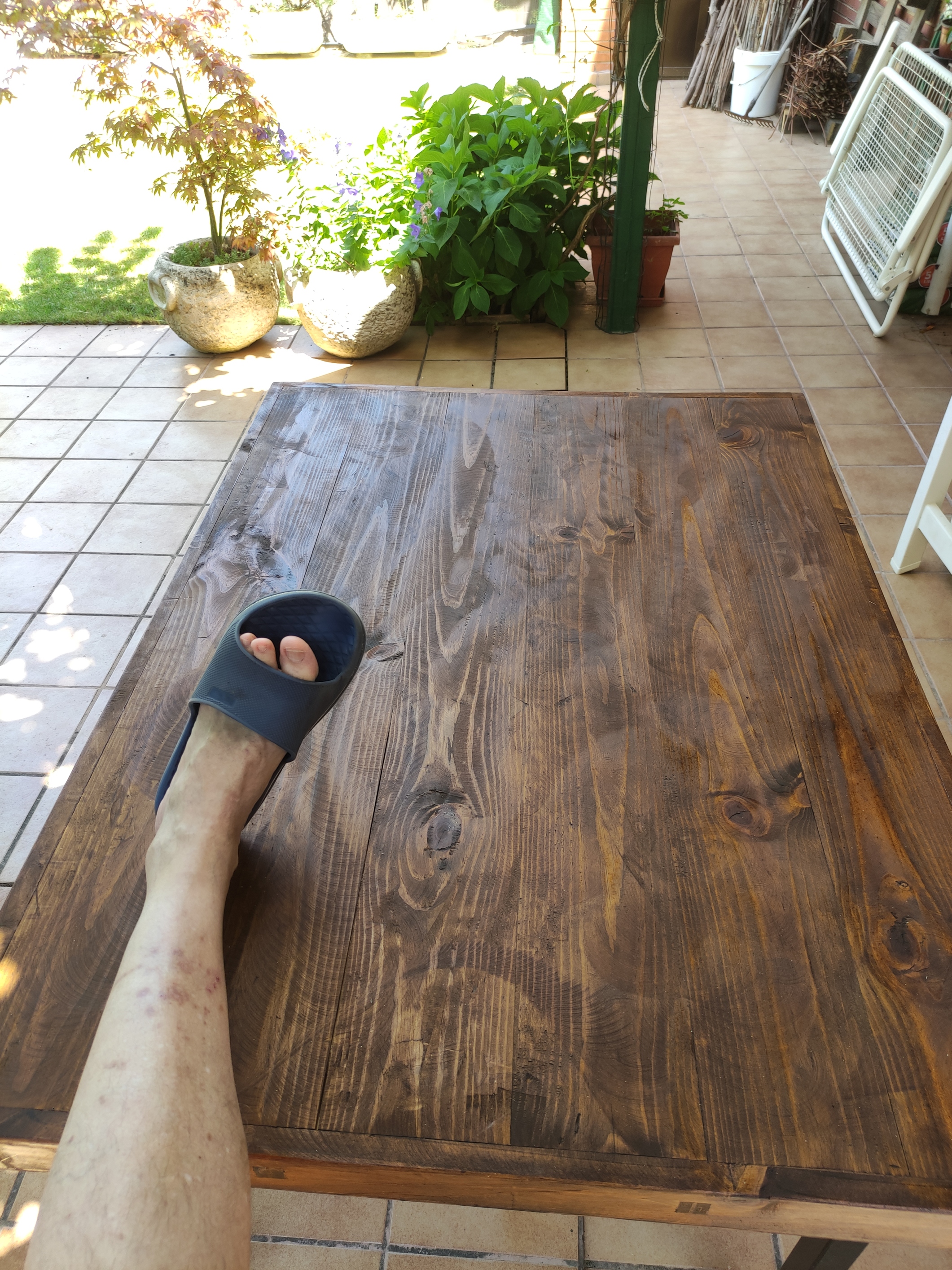

Mesa apañada y con lasur. La dejare unos días más y probaré a ponerle algunas gotas de agua a ver si se marca, espero que no.
A la junta abierta le pondré algo para que no entren bichos y cuando venga el frió observaré como se comporta.
La otra que hice respetando el machiembrado, también se ha a abierto un poquito, pero como está la junta no se levanta.
Ainnssss, que me ha salido el pie sin querer
