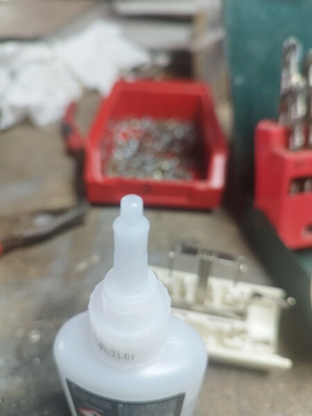

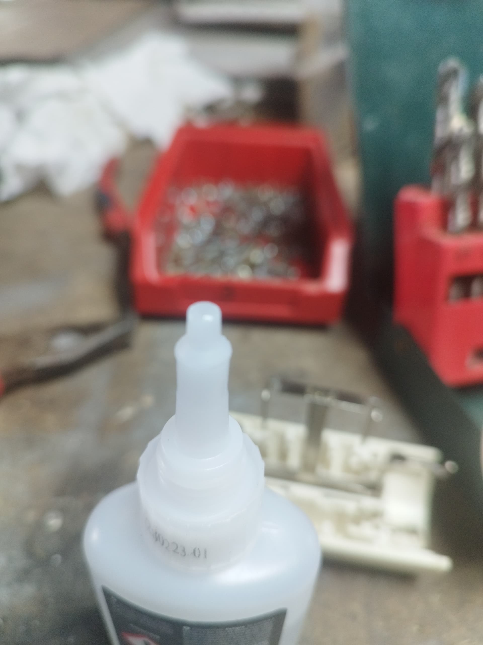

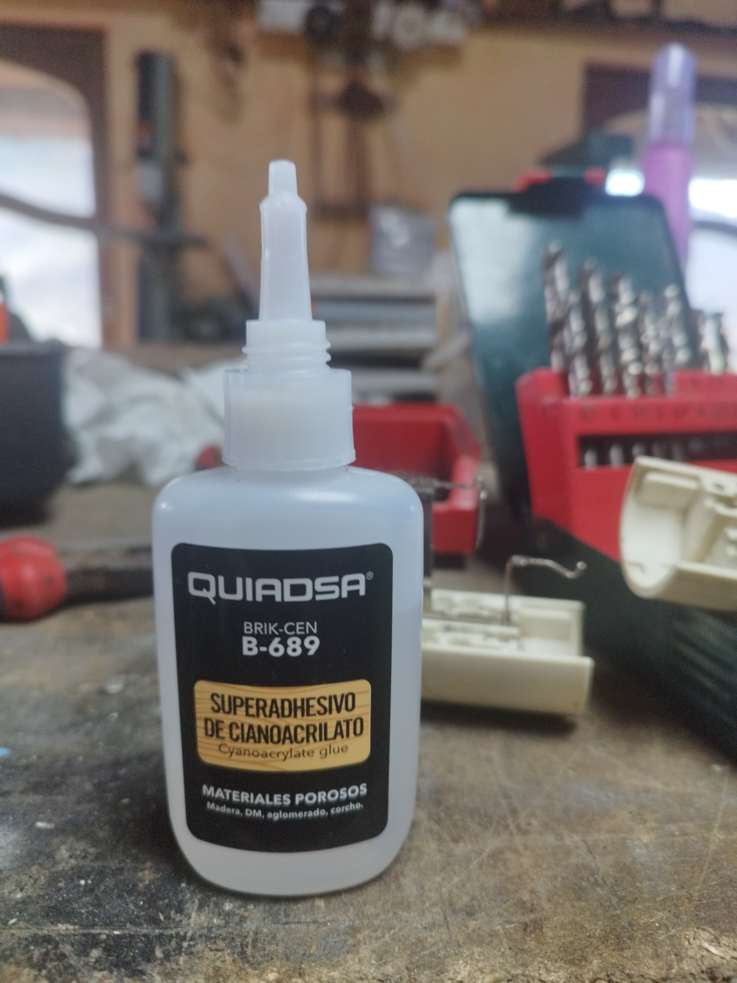

Por ?
Si esta impeccable !
por impecable… :joy:
:rofl::rofl::rofl: pense que estaba taponado!!!
Se te debe pegar por no secar la boca del frasco. Yo siempre le paso un trapo, y luego antes de cerrarlo aprieta el frasco si que eche el pegamento y lo cierro. Siempre uso guantes de latex al usarlo, al igual que con el taco quimico, que luego quitarlo es un suplicio, aparte claro esta, no es nada bueno que te queden restos en la piel.
yo uso esos mismo botes, y los dejo con una cánula de esas finas desechables, y cero problemas. si se tupe otra que cuestan na y menos
Os agradezco la preocupación a todos pero esta impecable :smiley:
