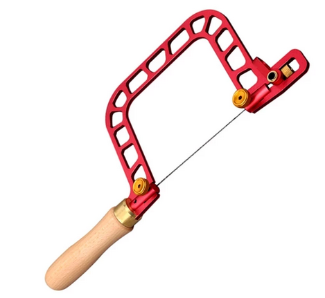

con la mia que es tradicional solo puedo poner la segueta vertical y no puedes bajar mas que el alto del arco, pero en estos diseños mas actuales sabéis si se puede poner la segueta de lado para no tener tope ?

Si el problema es la profundidad del arco, puedes retorcer los extremos de la segueta 90º aunque entonces se contola un poco peor poque tienes el peso del arco a un lado

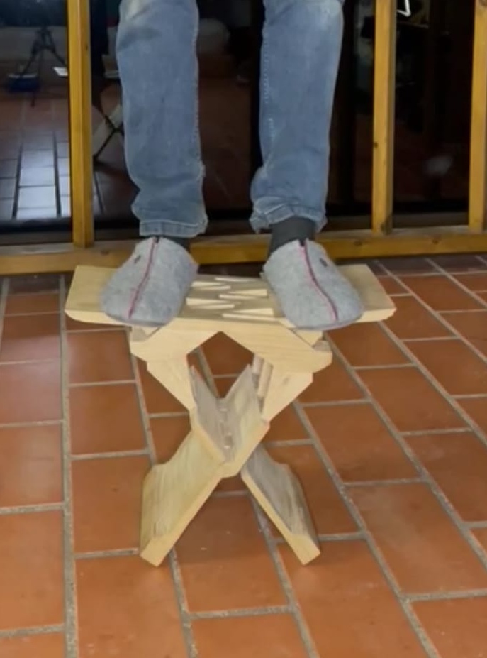

Una mas que sirva para sentarse, creo que tengo una madera de cedro de 40cm por 20cm
lo que no se si me saldrá, poque por cada cm de mas,aumenta mucho la dificultad de aserrado.

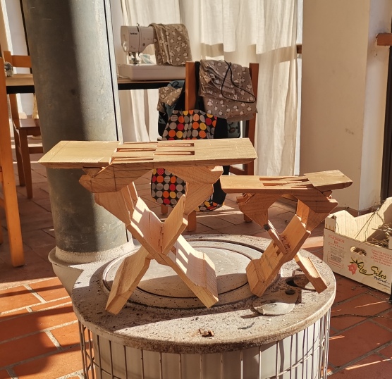

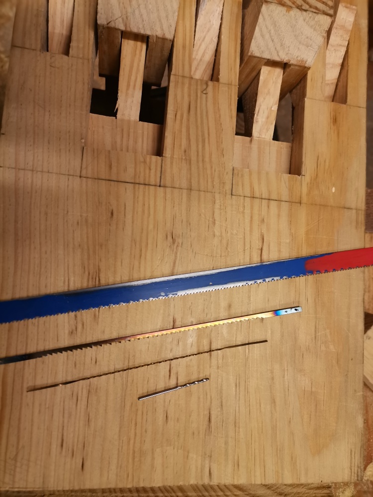

Por fin doy por acabado la serie de taburetes Luban y siguiendo los consejos de este hilo use una segueta en espiral para hacer lugar para la siguiente una segueta de pasadores plana, es mas rapido que usar las seguetes planas, al comer por todas partes solo es question de mover la segueta.
aca esta la progresion:
broca de 1’5mm
segueta en espiral de 13cm
segueta plana con pasadores de 16cm
sierra de 14dpi para la sierra de arco de 30cm
con este proyecto he aprendido a serrar un monton y es que con el trabajo que tienes no puedes cagar-la y echar-lo todo a perder asi que estas concentrado a tope.
