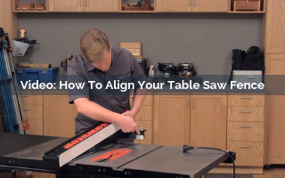

Yo utilicé lo que dicen en esta pagina para alinearla
Recomiendan que la parte trasera de la guía este abierta entre 1/1500 a 1/2100 de pulgada o lo que es lo mismo entre 0,16 y 0,12 mm, para los efectos esta paralela.

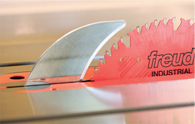

La doladeraRiving-Knife-on-Table-Saw es un elemento de seguridad importante, yo no trabajo sin ella. Al tenerla puesta la madera cuando pasa el disco no tiene la oportunidad de que se enganche con él en su parte de atrás y te la mande a la cara. No es efectiva al 100 % pero evita muchos sustos.
Hola tu llama la doladera el cuchillo dividor .
Al parecer es cómo se llama en castellano. Yo lo aprendí aquí en el foro, si haces una búsqueda verás aparecer el nombre.
