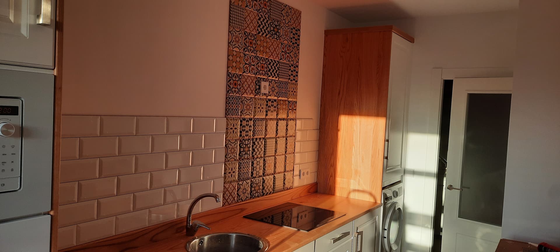

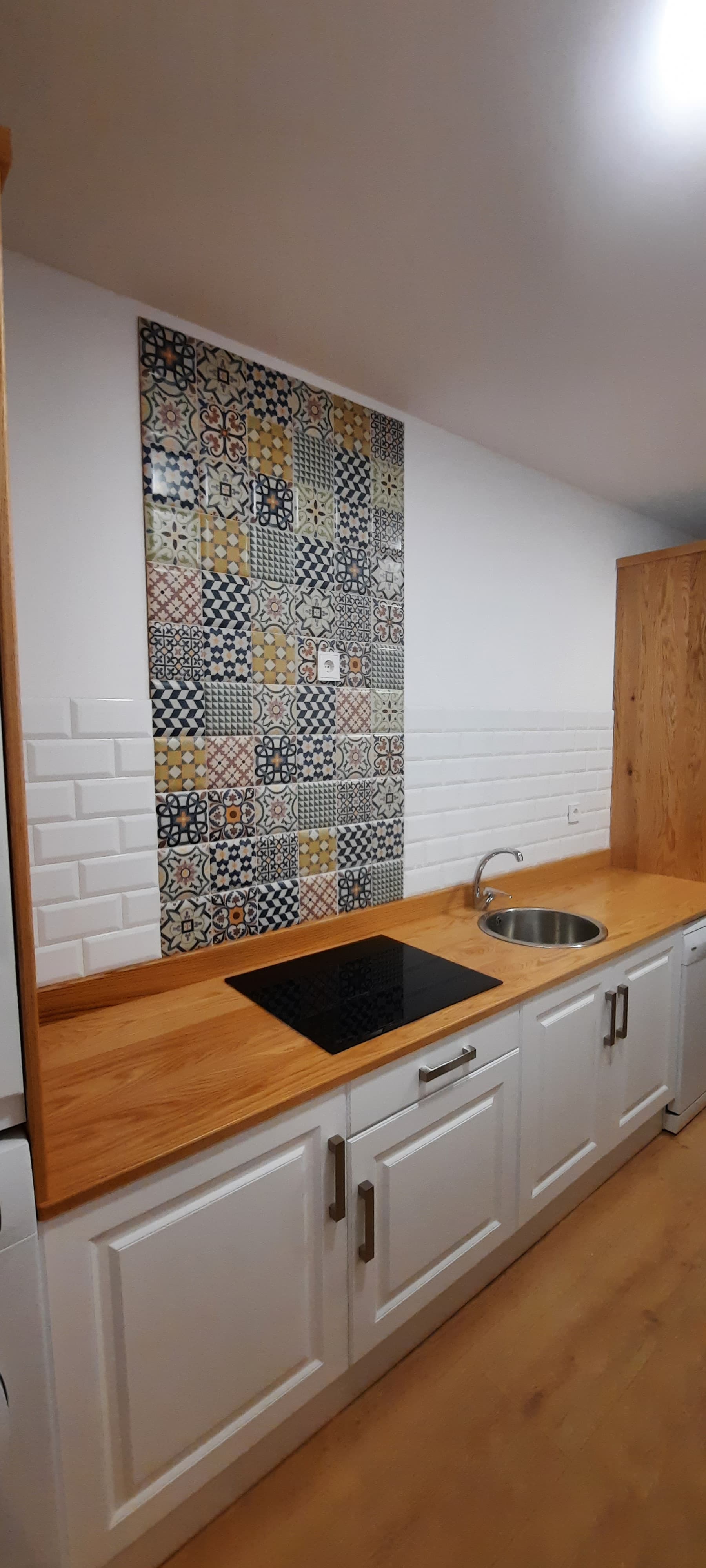

Para 7 m² yo no me complicaria. Con una caja de cartuchos de la turbo quiadsa lo haces. Recientemente hice dos cocinas con unos 6 cartuchos creo que fueron
